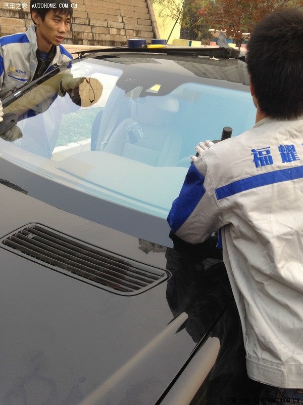

直接给福耀打电话,告知车架号,福耀的工人根据车架号对应的玻璃型号直接抗玻璃上门换,历时1小时而已,简单明了,也不用去事故现场,司机人车合影即可。

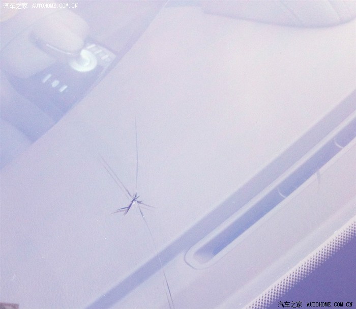

石子很大,声音很响,当时吓我一跳,不过裂痕比我想象的小得多

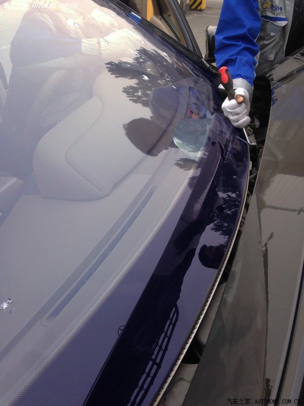

当时照完相,工人用大锤把玻璃砸了十几处裂痕,说是保险公司要求的,说是保险公司怕他们拆下来修复后再卖,当时光震撼了,忘了照了,路过的小区保安也吓一跳,以为砸场子呢,不过从下图也能看出好几个砸的疤痕。
工人技术很娴熟,拆的很快,哪里有卡子哪里有胶,全都滚瓜烂熟,工人说这两边的压条可得注意,拆的时候断了的话,一根8千块,他们两个月工资就没了。没5年以上工龄的工人,公司不让碰豪车,坏了赔不起
