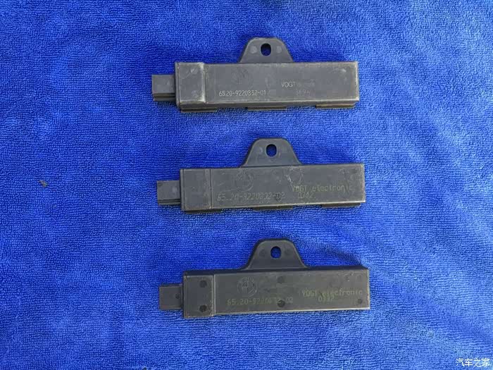

这就是舒适进入需要用的东西,包含4门把手,一个线束接到保险盒,还有单独4个门板单独的线束,3个天线感应模块
白色的车一般不需要后喷漆,如果是其它颜色的车型需要根据原车的颜色进行后期喷漆来处理,避免颜色有误差
3个天线模块

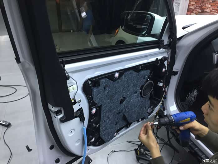

第一步就是拆除门板
里面都是卡子固定的
把玻璃用胶带固定住
需要拿下来这个黑色的内衬板,也是螺丝固定的,使用电动螺丝刀直接卸掉就可以
这个洞是在门板内测,里面有螺丝固定住门把手
拿个长的螺丝刀卸一下就可以,不需要卸掉

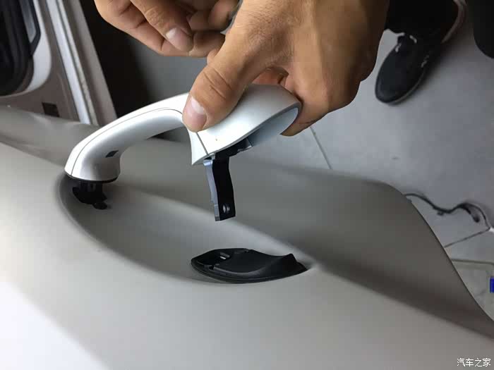

然后门把手就可以拿出来了
卡子对插的,直接拔掉,门把手就拿下来了,很简单

门把手一般是带亮条的,每个人喜欢的不同,如果不喜欢带亮条的直接拆掉更换个原厂的壳就可以

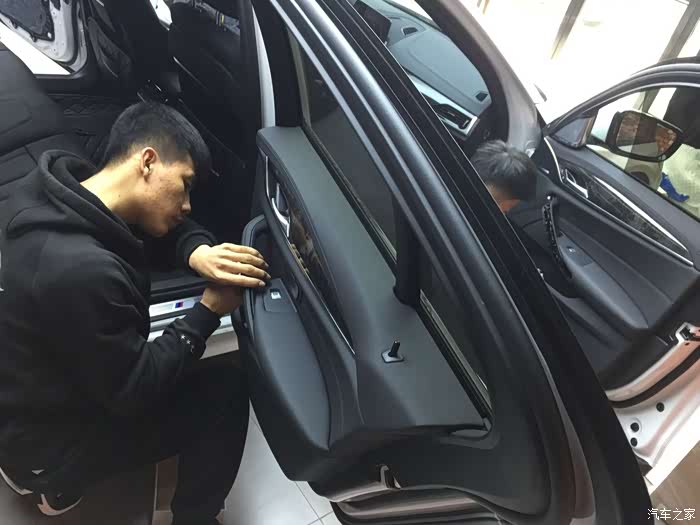

然后安装上门板
车内的内衬板也得安装上
门把手外壳直接更换壳,用原车的即可

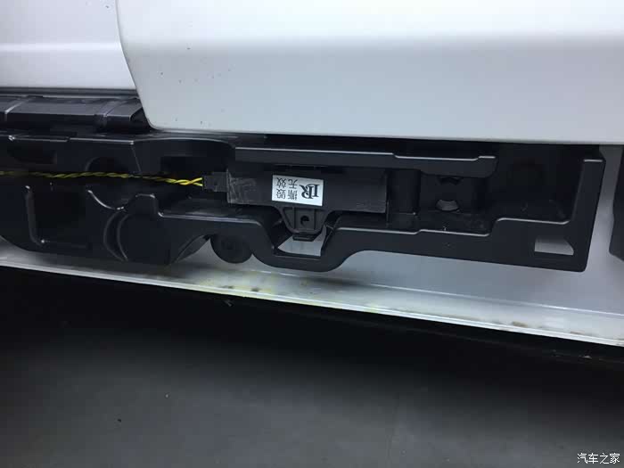

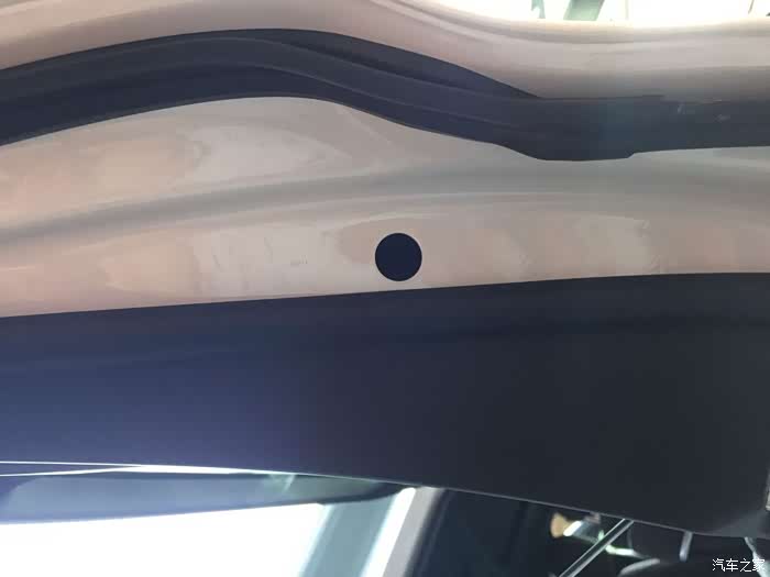

天线位置,在两侧侧裙位置,以及后备箱位置
原车都有预留位置
安装好侧裙
