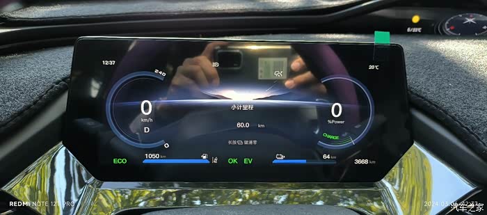

3月6号滇缅路之行出发前记录的,油箱加满续航1050km,电池没充满续航有65km,一共能续航1114km,里程表3668km

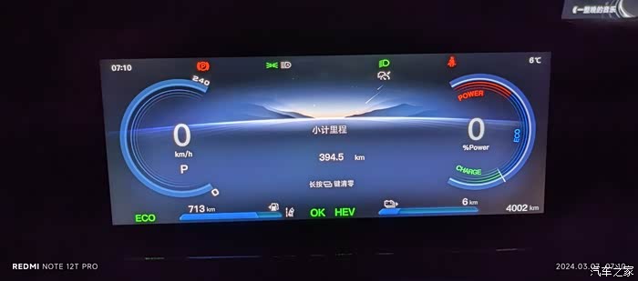

这是回家后的能耗使用情况,续航713+6=719,1114-719=395km,里程4002-3668=334km

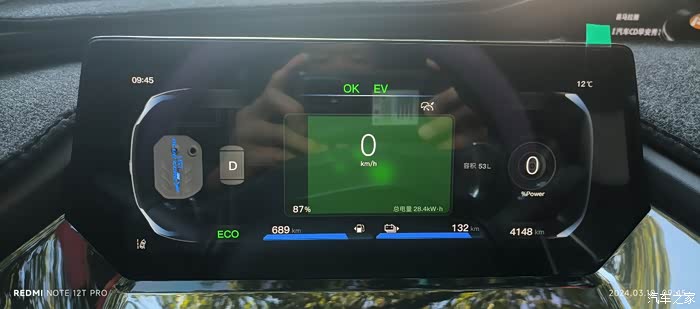

这是今天早上出发前拍的,续航689+132=821km,里程4148km

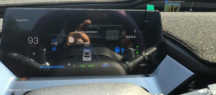

行驶了110km二级柏油路后转上高速,发动机开始介入,里程4287-4148=139km,也就是说电耗续航为132-10=122km,实际跑了139km,这其中下坡路稍多,一直都很匀速,没有暴力超车,

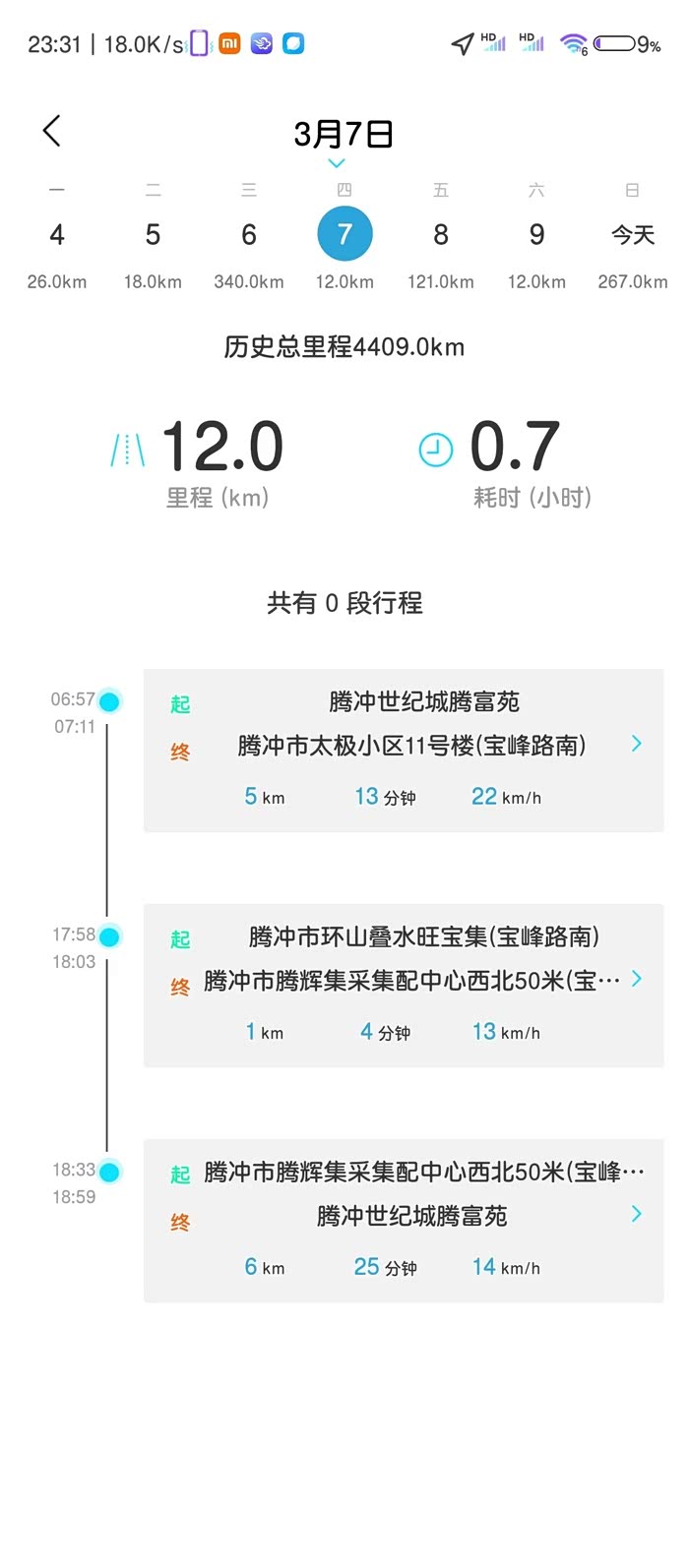

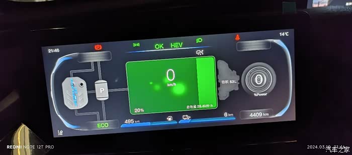

今天到家后的能耗,油电续航共495+6=501km,理论油电续航为1114-501=613+两次满电312km=925km,这几天的总里程4409-3668=741km,925-741=184km,这184km的损耗有路面问题,上下坡问题,还有高速路上近150码的暴力超车,还有早上还有点冷,开的空调热风及座椅加热。

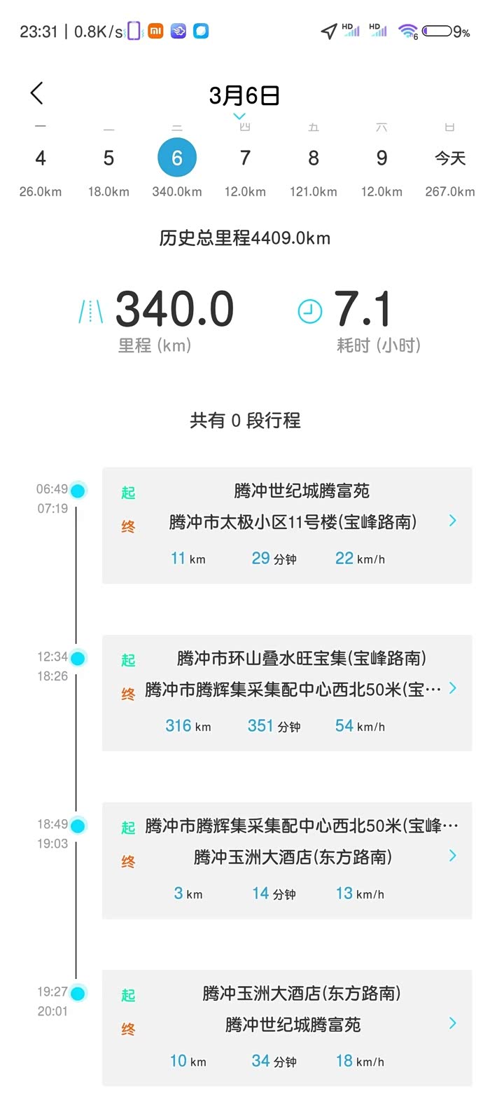

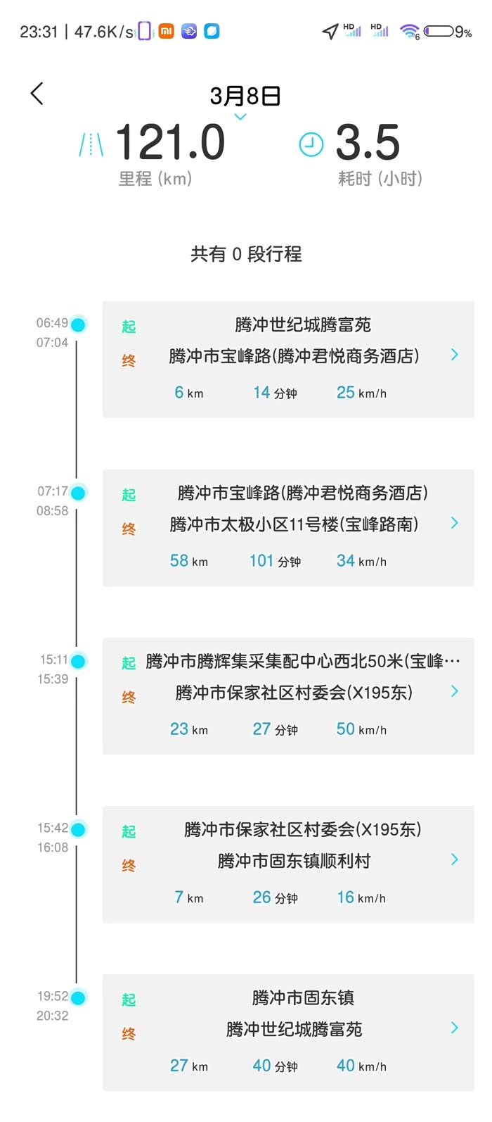

当然这340km中,滇缅路占200km,有近80km的弹石路,从山头下坡到怒江边,过惠通桥后又上坡到山顶,转高速路.
上下班路程。
27km是到乡下朋友家,二级柏油路。
今天的行程
