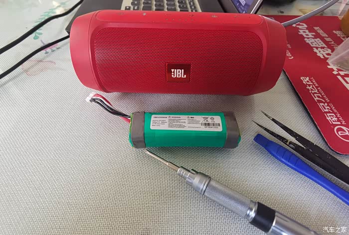

网上购买同款充电电池,准备自己更换。
选择的高配版充电电池,采用更粗的电线,原厂电芯,MOLEX端子和无卤多芯白铜线,使用更放心。
更换电池只需要简单的工具

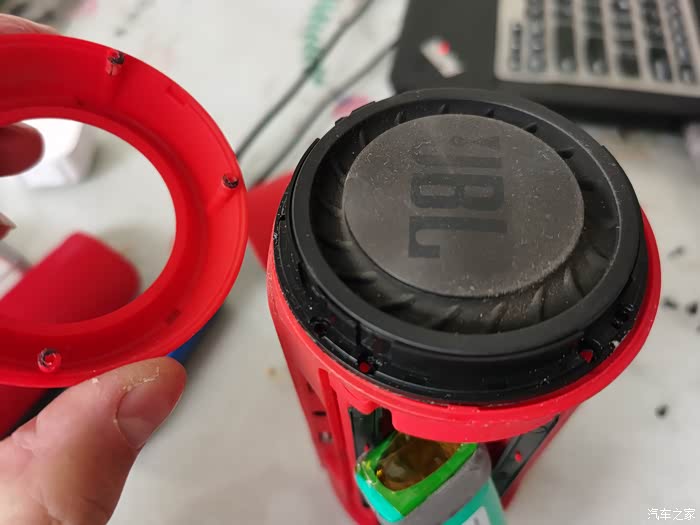

用撬棒撬开蓝牙音箱的网罩
蓝牙音箱背面为电池舱
蓝牙音箱正面为喇叭
充电电池的插头位于音箱左侧,还需要拆卸左侧盖板。
充电电池的插头就在这里
拆卸充电电池插头
原装充电电池已经肿胀,彻底坏掉。
旧充电电池体积几乎大了一倍
依次安装充电电池插头,盖板和网罩。
既简单又省钱,JBL蓝牙音箱满血复活!
