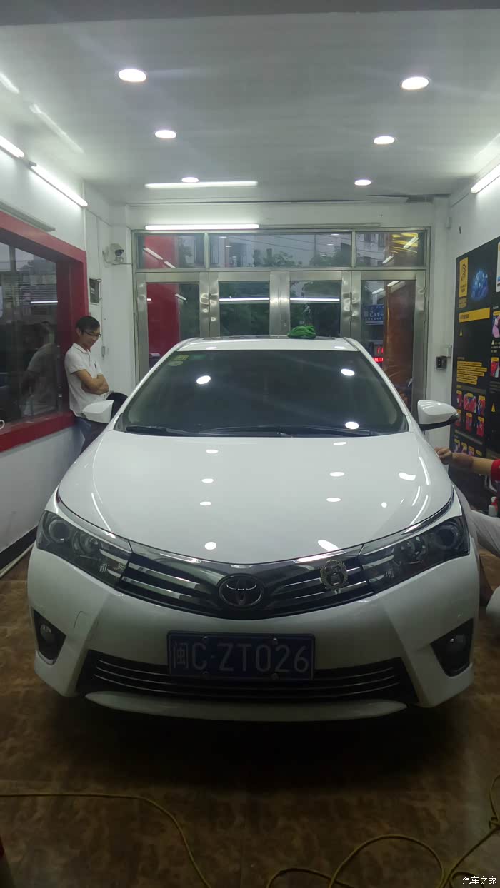

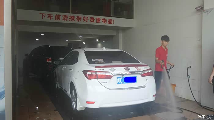

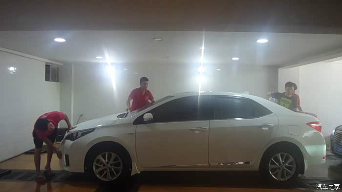

1、洗车前要先做车身漆面全面检查。
2、车身精洗。

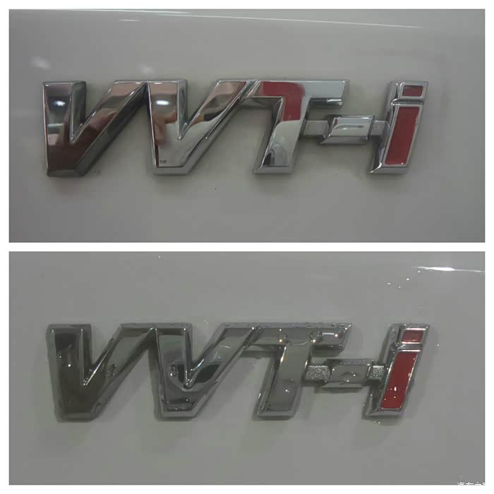

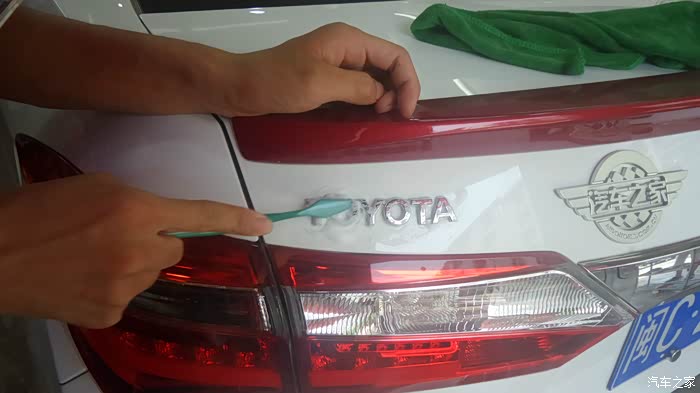

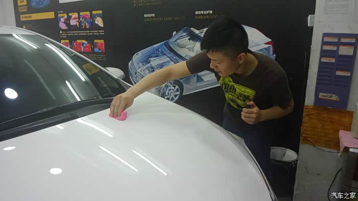

3、漆面深层污垢处理,特别是车标等凹凸部件。
清洗前后对比。

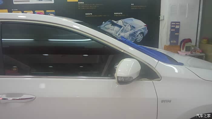

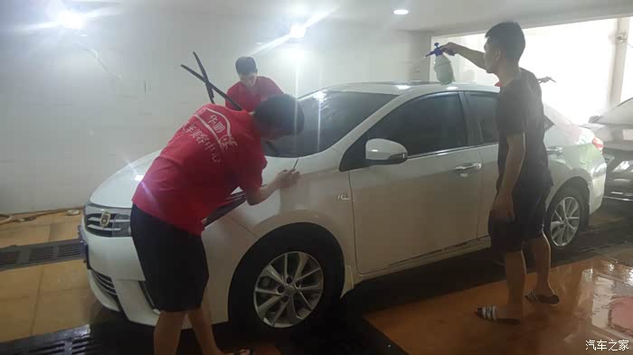

4、研磨抛光前的塑料件保护(贴胶纸)。

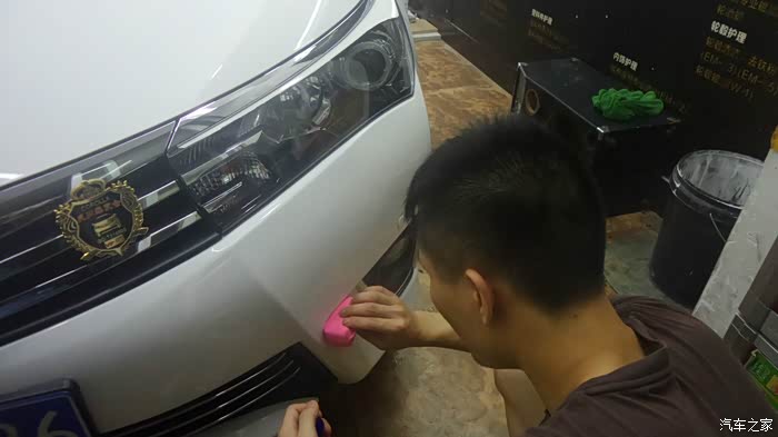

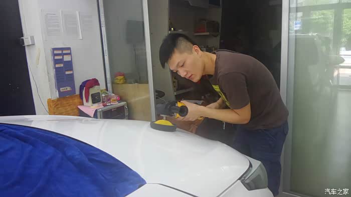

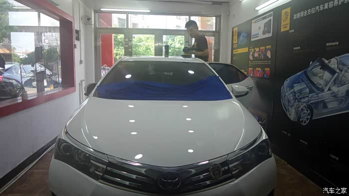

5、漆面研磨、抛光,打磨掉漆面上的氧化层。
并对车身细小划、刮痕做打磨处理。精工出细活,老板亲自动手。

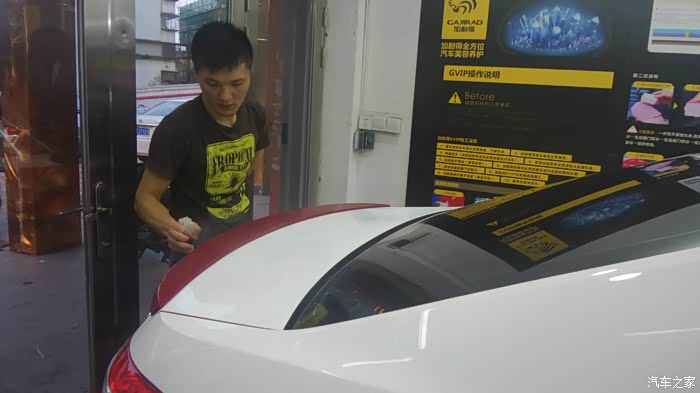

6、清洗漆面做脱酯处理。

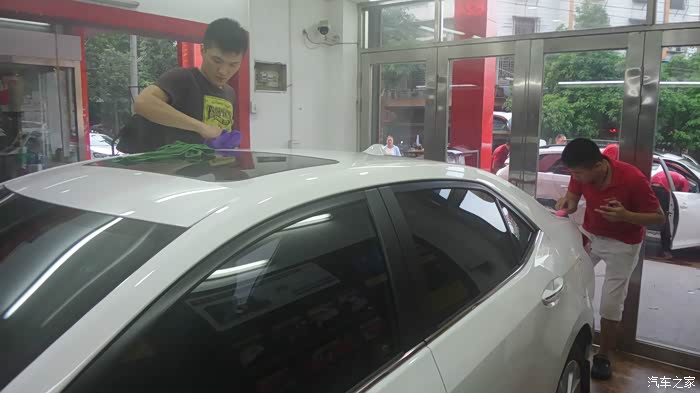

7、水干后,开始漆面镀晶。
注重细节部位的镀晶。
通常重要部位需镀晶两次。

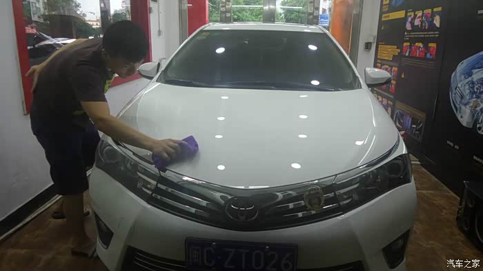

8、待漆面吸收镀晶后,用细毛巾将多余的镀晶液擦拭掉,还可使镀晶层更均匀。
9、最后,上一层镀晶层保护膜(套装内包含的)。

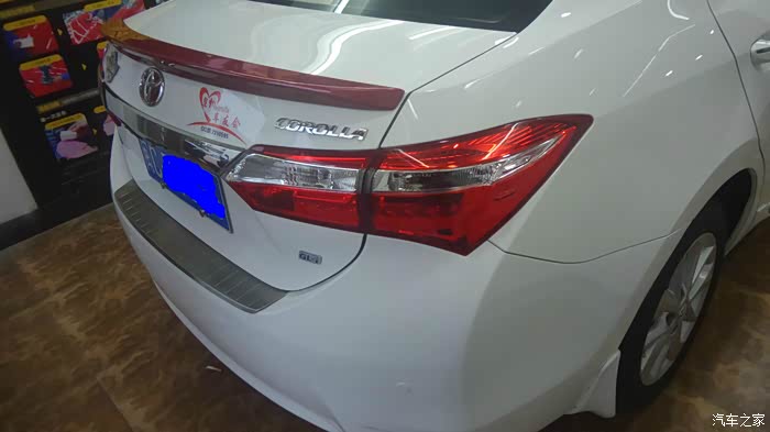

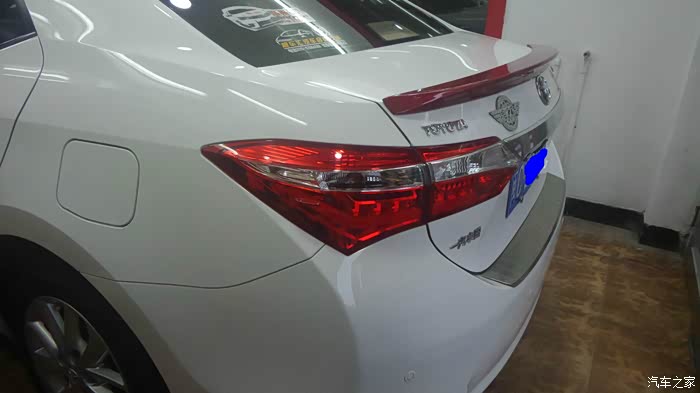

完工了,看看是不是更亮了!注意:三天不能洗澡!!!
左后视。
右后视。

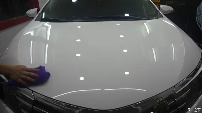

正面全景效果!赞吧!可以用手摸来感觉光亮。
室外拍的效果。白车与黑车比会相对不明显,那是因为光线问题。

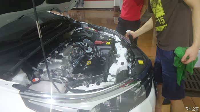

这次镀晶完成后,还顺便把去年年终会抽中的发动机清洗镀膜也一并做了。下面简单介绍介绍。

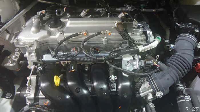

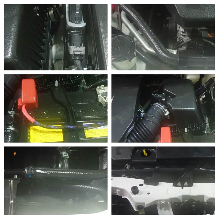

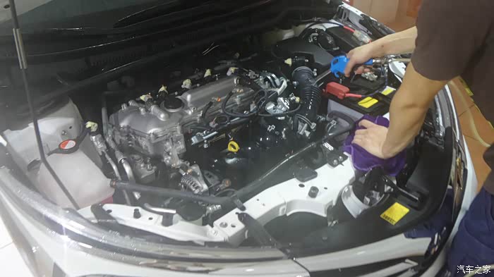

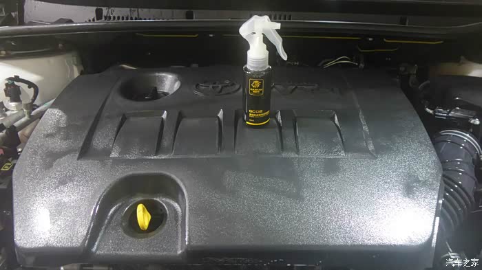

汽车精洗后,开始对发动机仓进行清洗、清洁、除污。
吹干。
喷涂发动机仓塑料件保护剂。
涂布后的发动机盖板。防水、防尘,易清洁。
喷涂处理后的发动机仓内其他部件效果图。
