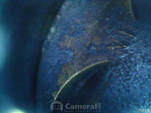

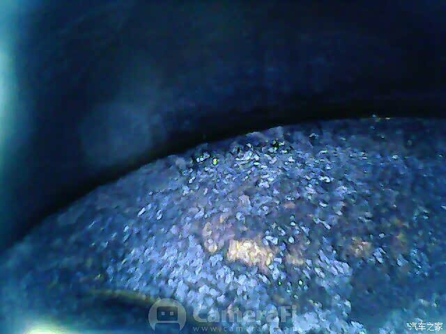

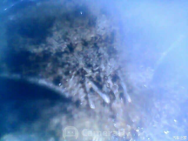

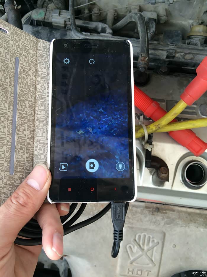

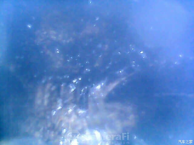

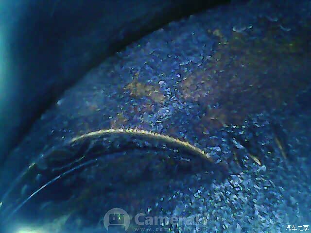

入主题:直到后来慢慢发觉这车上到2千转开始发动机有清脆的金属撞击声音,之前上车就开音乐没多觉得有这毛病,最近少听歌才发现有这问题,找了熟人修理厂师傅检查,师傅说你这个像敲缸的声音,也叫火头响,点火提前导致,老奥采用老式分电器不像现在的独立点火没有得调的,可能因为油品不好换油试试,之前一直加92回去后改用95跑了一缸油还没改善,又去找修理师傅,师傅说要不就是车老里面积碳多,开缸清理下积碳。。。。,不是本人不相信师傅的手艺,本人觉得这日本的东西都是很精密的,很多螺丝啥的都是靠热胀冷缩装上的,就这类小修理厂估计没那完善的设备,车是修坏的我朋友那台老奥去年大修过,上次卖掉前我还开过一次发动机没力又响,估计就是开过缸以后就这样了,想想算了还是信不过这些修理厂,自己上网买了几瓶进口添加剂用了2箱油还是没有明显改善,直到某天在马云家看到有种发动机缸内清洗剂,想想这个直接加到缸内溶解积碳的应该靠谱,马上入了几瓶回来开搞,这次顺便买了一个手机用内窥镜,主要是自己想看看缸内积碳多严重,顺便验证下这类清洗剂是否真的有效果,先用内窥镜看看缸内,上图:
这是4个缸内的积碳情况真够严重的

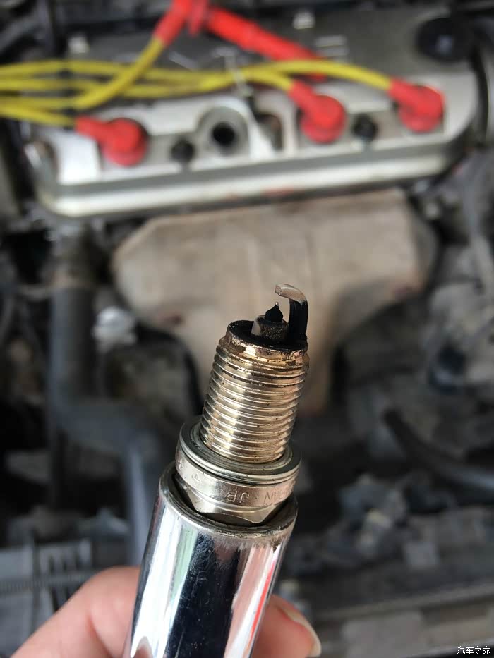

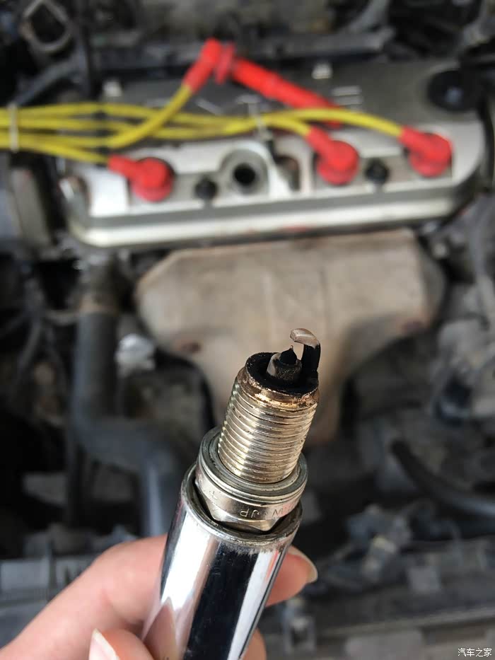

再看看火花塞,黑的一塌糊涂,

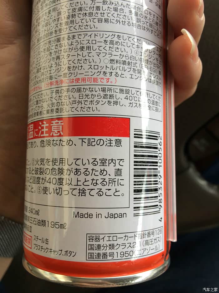

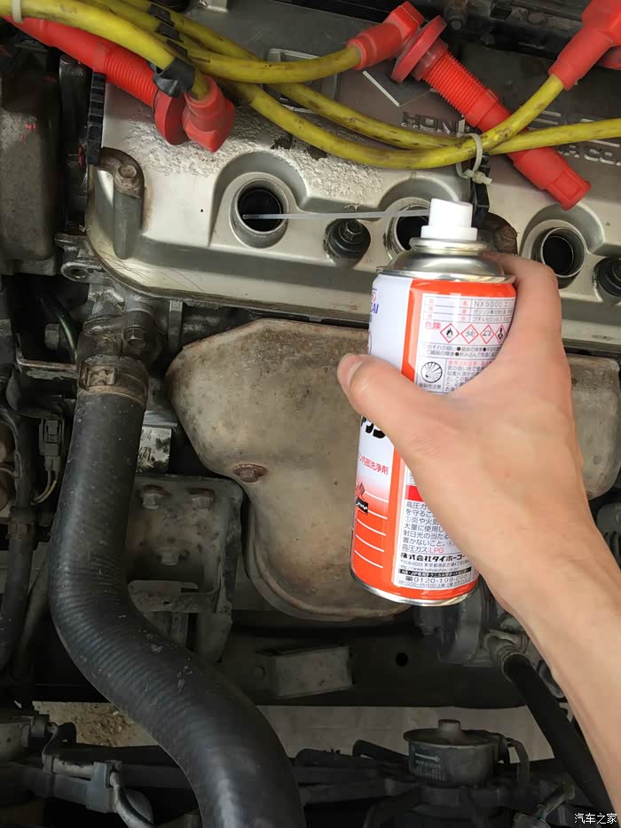

开始上神器,忘了打码,事先说明本人不是托。。

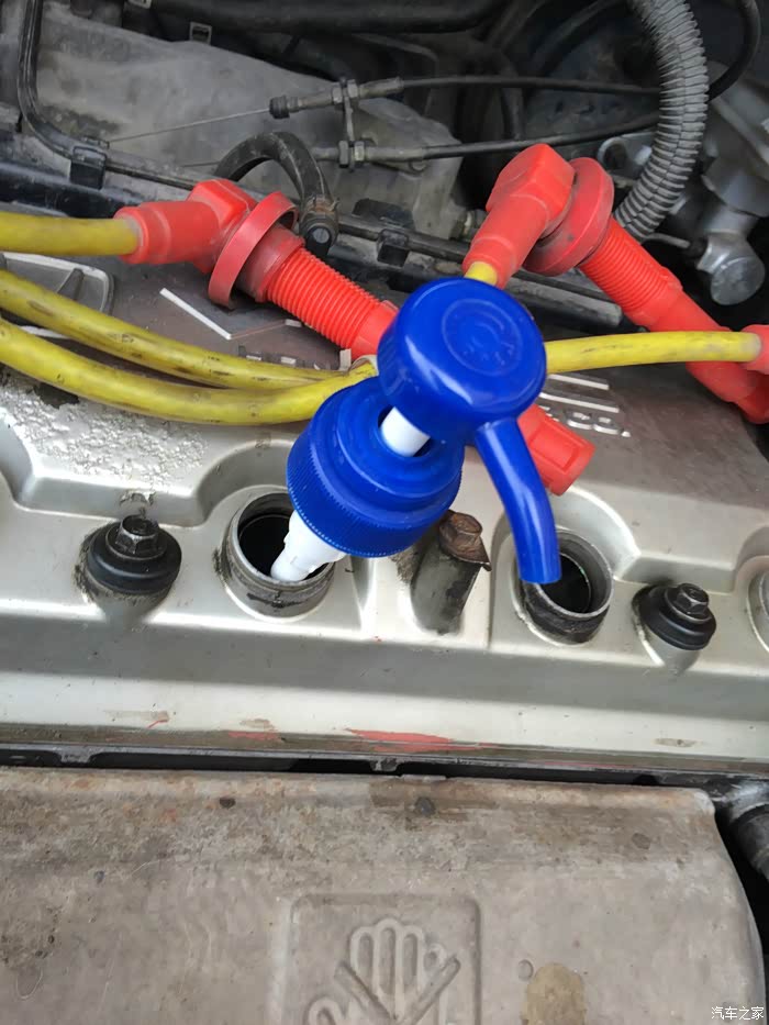

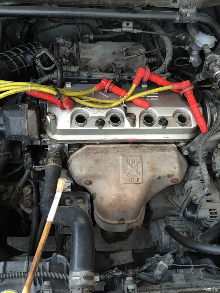

直接往缸内喷,我建议别一次过把4个缸都喷满,一次洗2个缸,担心4个都洗了怕打不着车,2个缸洗完打火着车排掉点清洗剂,再洗另外2个缸。

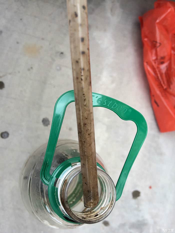

清洗剂加入缸内半小时后,我用画笔从火花塞口插入缸内刷洗下活塞头,事实证明只能刷到一个小部分,没办法把活塞头完全刷到,刷洗过后就是把清洗剂泵出来,我用的是沐浴露的泵头,因为管子够长。

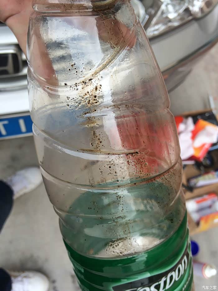

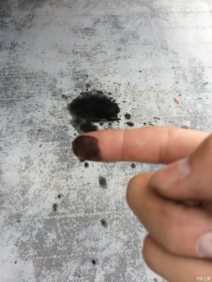

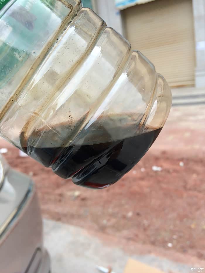

看看泵出来的清洗剂,包含不少的积碳颗粒,先搞好2个缸,接上火花塞着车,看看车后面的排气口。

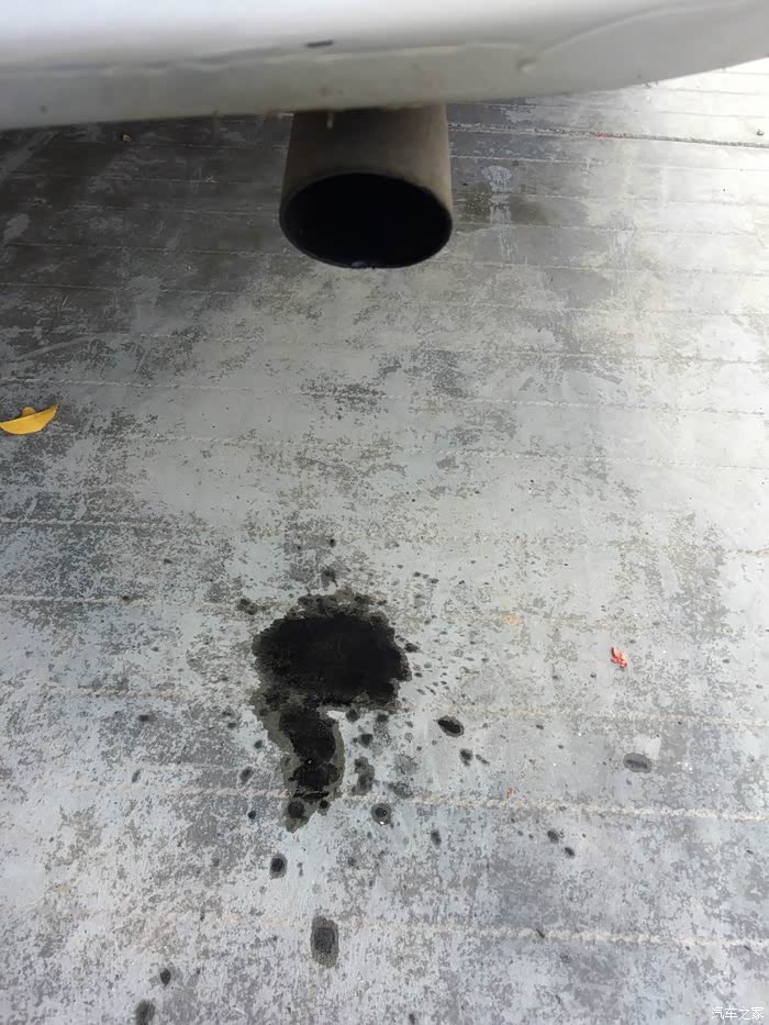

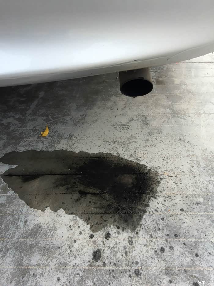

排水出来,黑黑的,不排除也有排气管的积碳,不过出水就是好事,之前排气管没出过那么多水,跟着熄火开搞另外2个缸,只是重复之前的步骤。

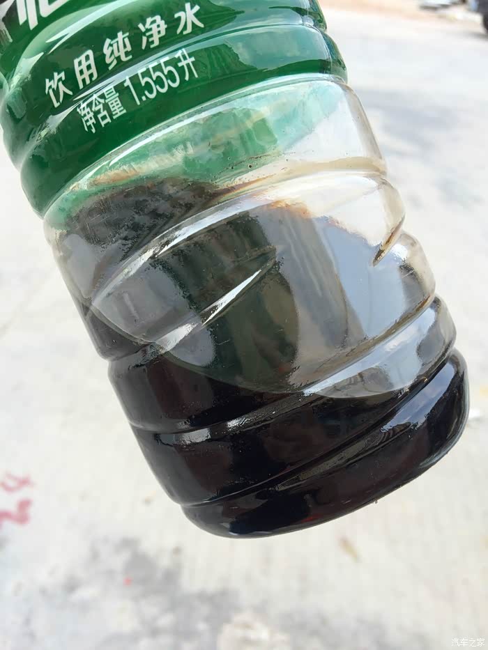

这是清洁完后装出来的黑水。继续着车让缸内燃烧下,把清洁剂燃烧排放出来
看到车后面一滩的积水,有水证明发动机现在燃烧很好,清洗算是告一段落

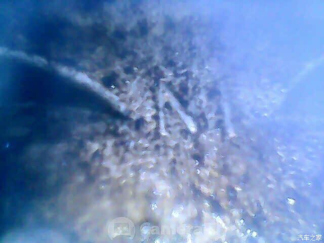

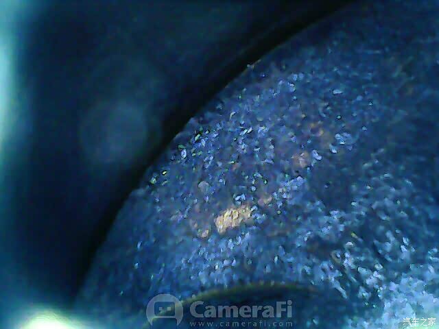

用内窥镜再看看清洗效果:
可以看到积碳溶解了不少,当然跟开缸清洗是没有得比的,还残余大概1半的积碳,有空再整一次才行。
