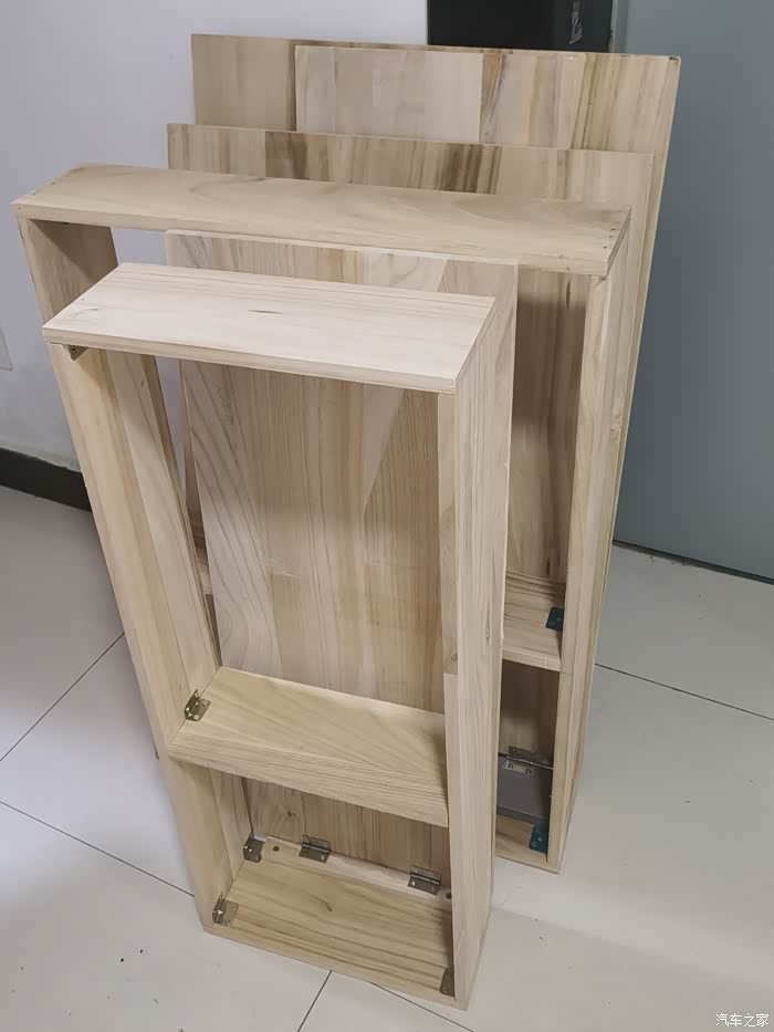

首先网购了松木板,我买的是1.5公分厚度的,如果体重大可以选厚一点的,这种松木板材质比较轻,容易加工,价格也便宜,我这一套搞下来才一百多块钱。
每次遇到可以动手的事,小家伙都会过来帮忙(捣蛋)😬

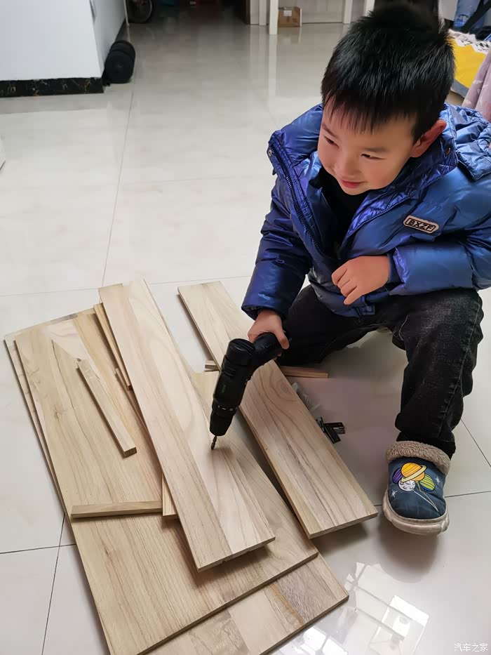

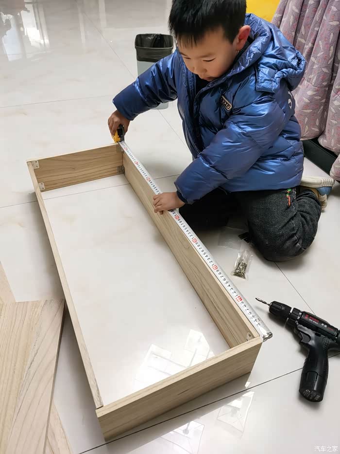

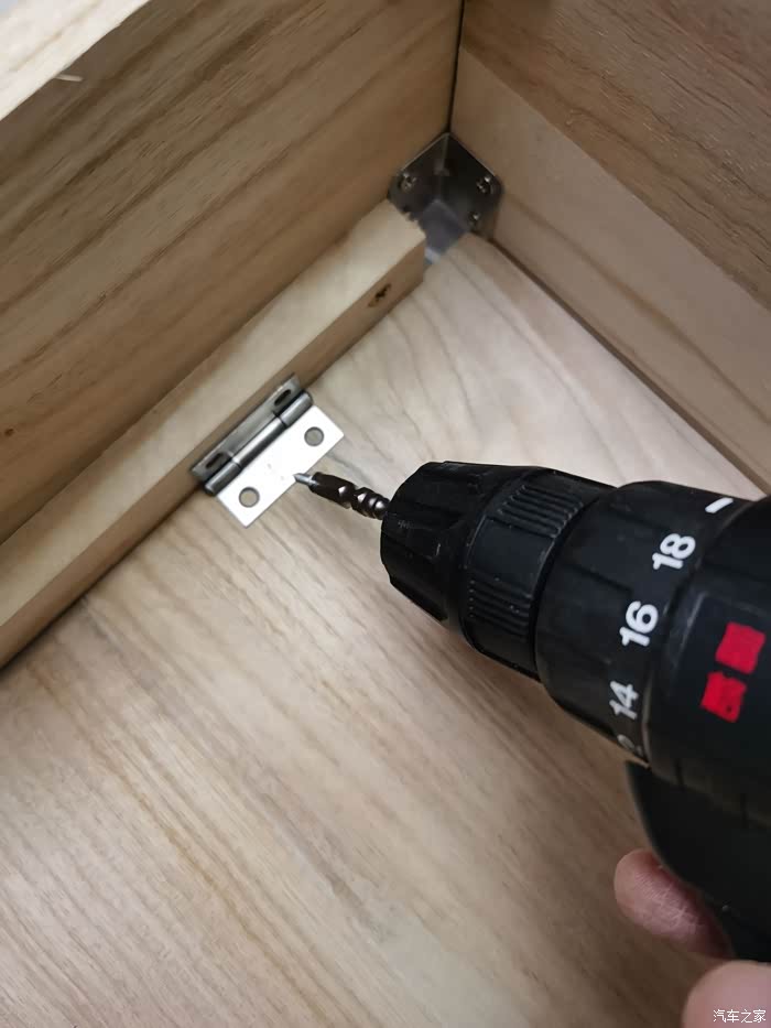

安装合页中,有电动工具就是方便快捷。
不一会就组装完成。
整个床车分解后就是这样子了,准备搬上车安装试试。

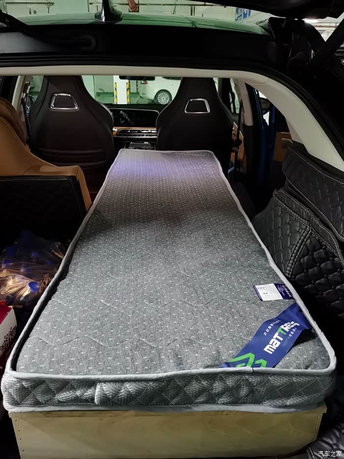

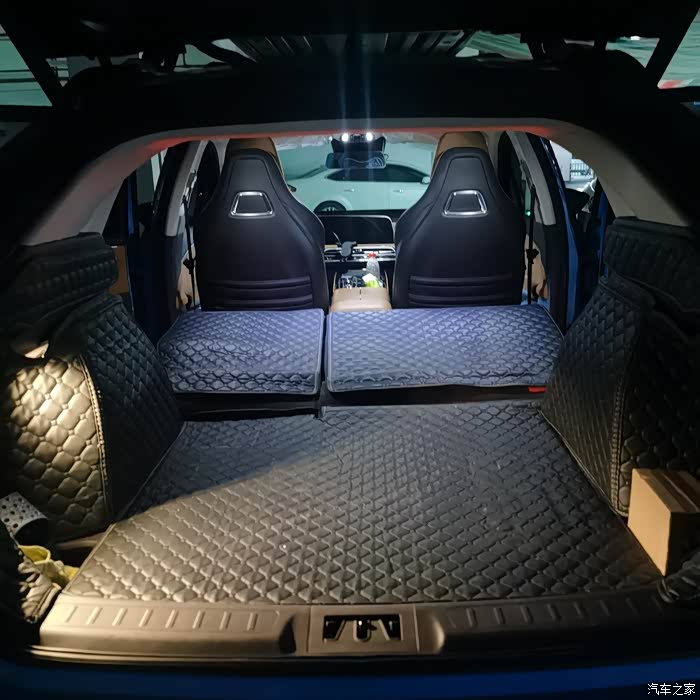

由于LX的后排放平后和后备箱有一个坡度,所以必须把后备箱高度抬高,这样就和后排水平了。之前也试过气垫床,那玩意翻身有声音,很影响睡眠质量。

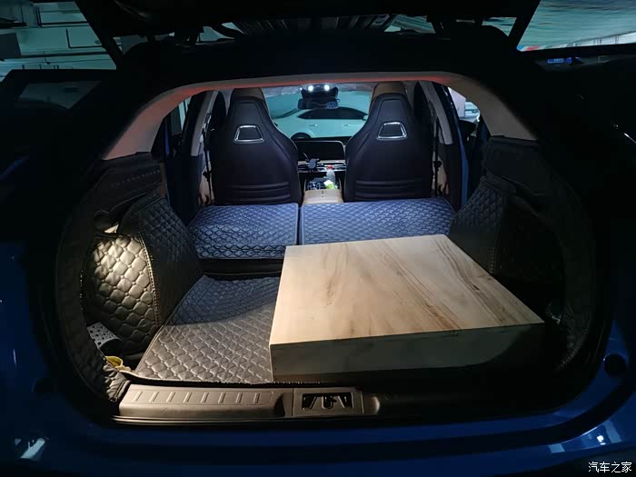

为了方便以后单人床双人床自由切换,所以我弄成了分体式的。一个人出去就带一半,两个人就全部带上。

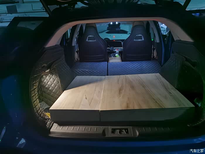

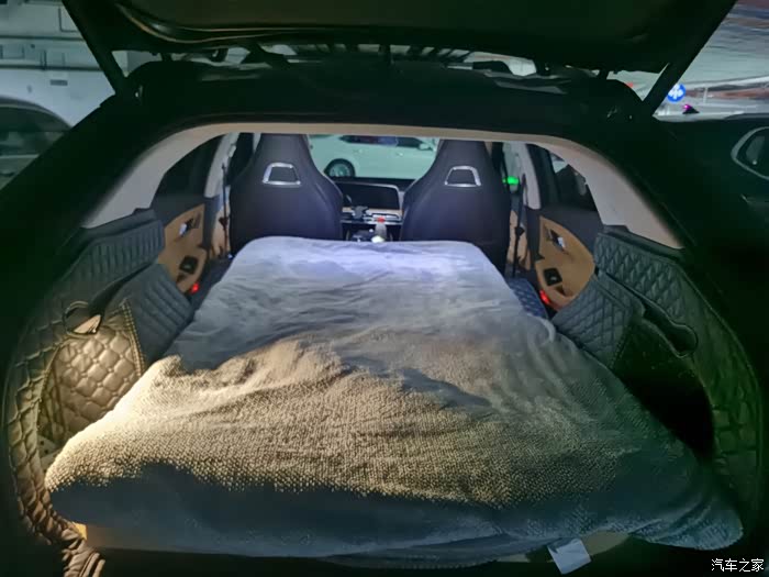

现在是双人床模式。

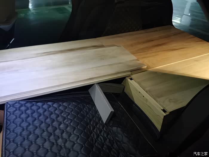

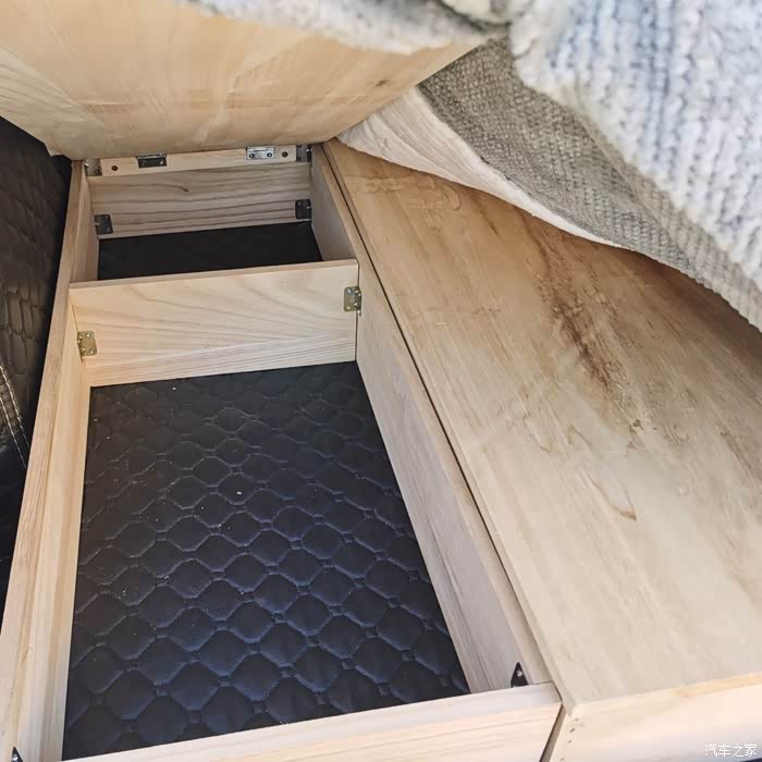

把床板铺上,尺寸合适,完美!由于床板和后排座椅之间有空隙,所以我用一个活动的支撑块来支撑,只要在上面动作不大应该都没问题😬。如果把床板收起来可以全部放在后备箱里,如果遇到交警检查也不会有问题。

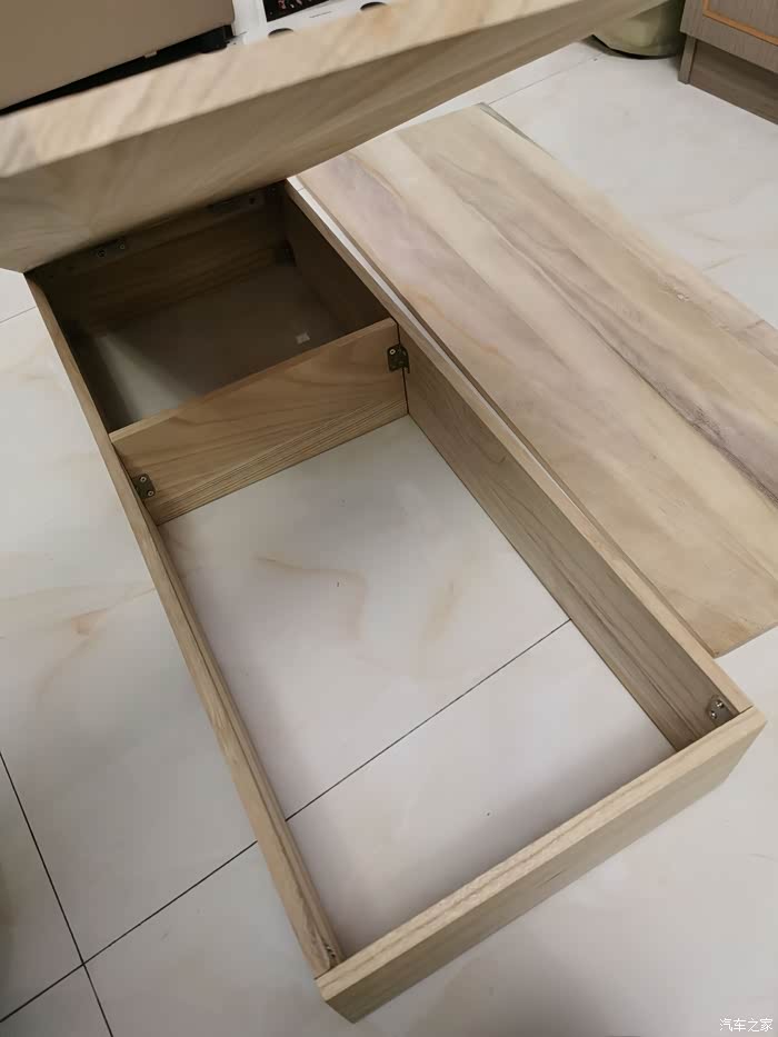

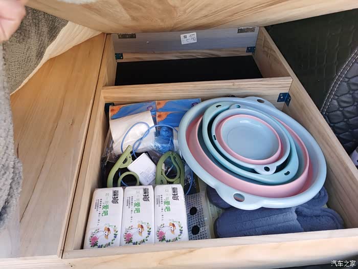

下面的空间还可以放一些小物品,把床板掀开就可以取拿。
把床铺好,你别说灯光这样一照,感觉挺温馨,躺上去试了一下还是很舒服的😬,睡下两个成年人完全没问题,现在就差一场说走就走的旅行了!
