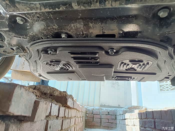

没办法又问的商家,才知道我搞反, 大头朝前,小头朝后
先把前面的3颗螺丝拧下来,把护板先拧上去,有钢垫和弹簧垫
再把后边的两颗螺丝用随带的,拧紧就行了
前面10#的扳手,后边17#的扳手,两把扳手就搞定
其实很简单,就是比划定位,比较麻烦,毕竟在下面,仰头干活不方便

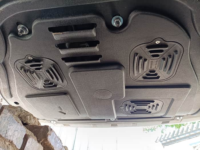

这是装好的效果,不错把
我很满意,不会影响散热,下沉,对于平时的发动机下部也有一定的保护作用
最后来一张正面照,很漂亮
