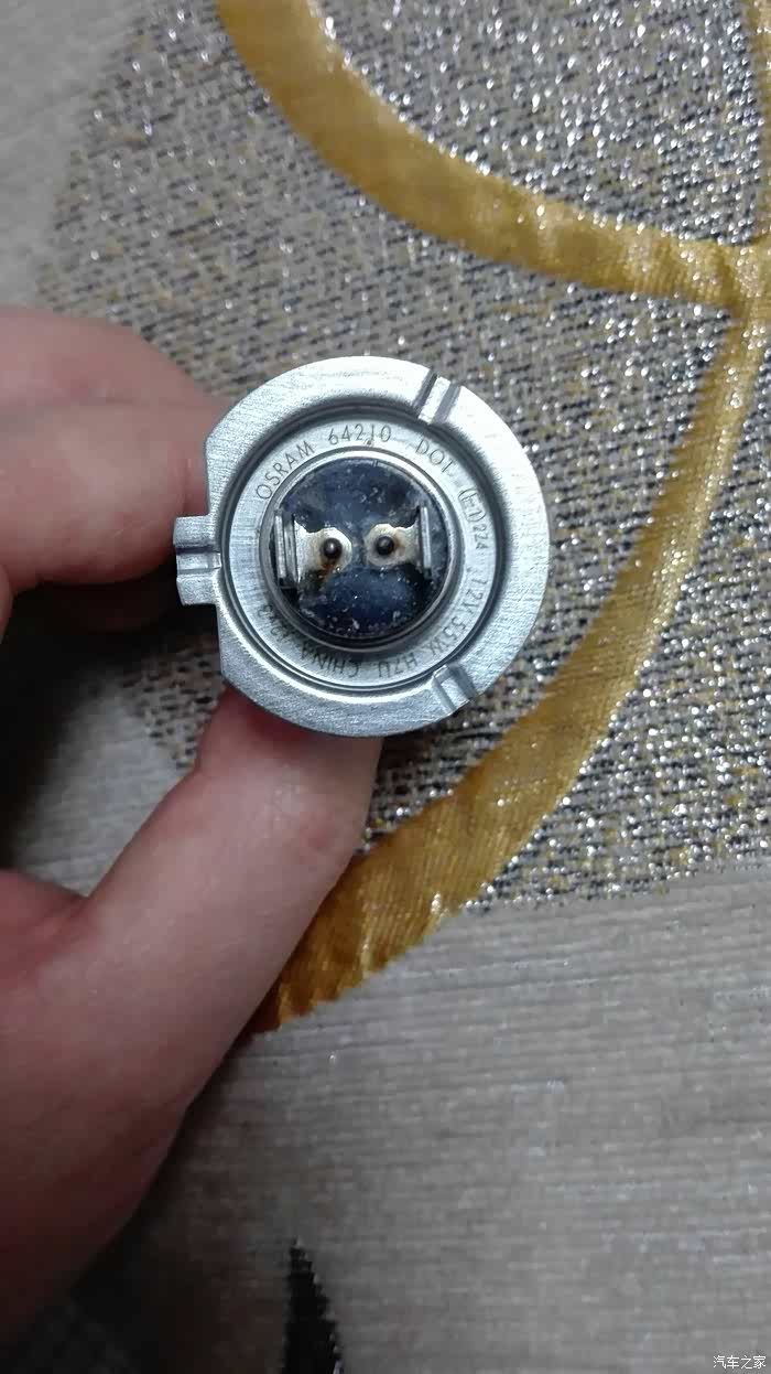

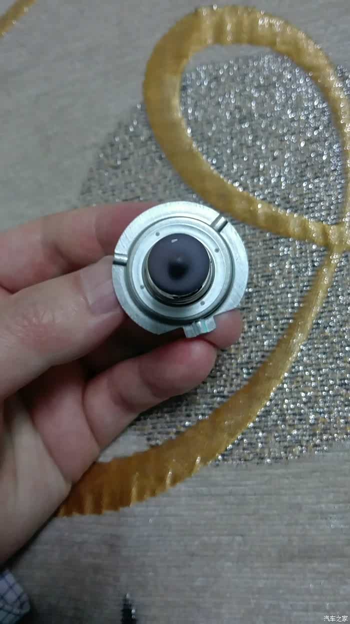

先生前大灯泡,型号H7 55W,我买的飞利浦,换下来后发现原车是欧司朗的。但是型号一样就通用。换大灯泡没拍几张照片,抱歉。
换下来的灯泡,欧司朗的。
换下来的灯泡,欧司朗的。
换下来的灯泡,欧司朗的。

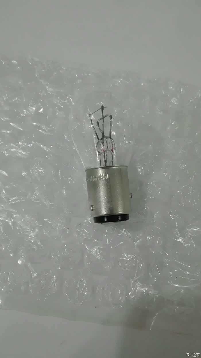

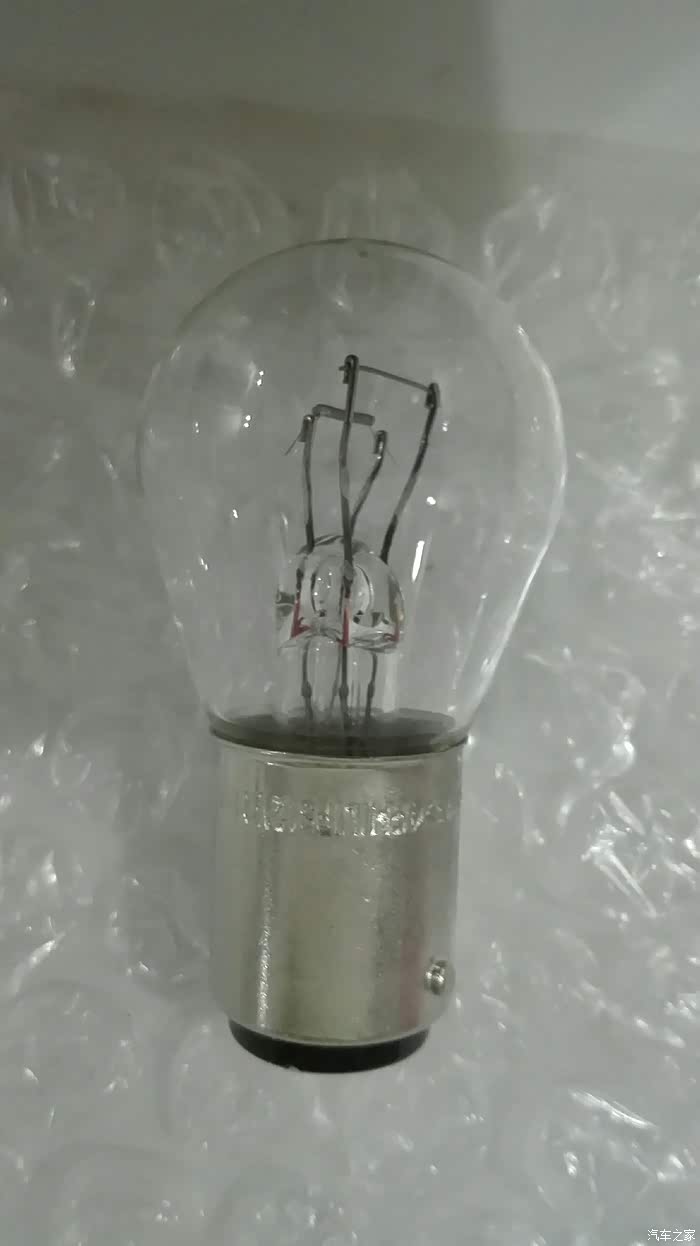

下面是刹车灯泡,型号P21 4W(高低脚,斜脚)
买的灯泡,感觉做工一般。
买的灯泡,打着飞利浦,感觉做工一般。

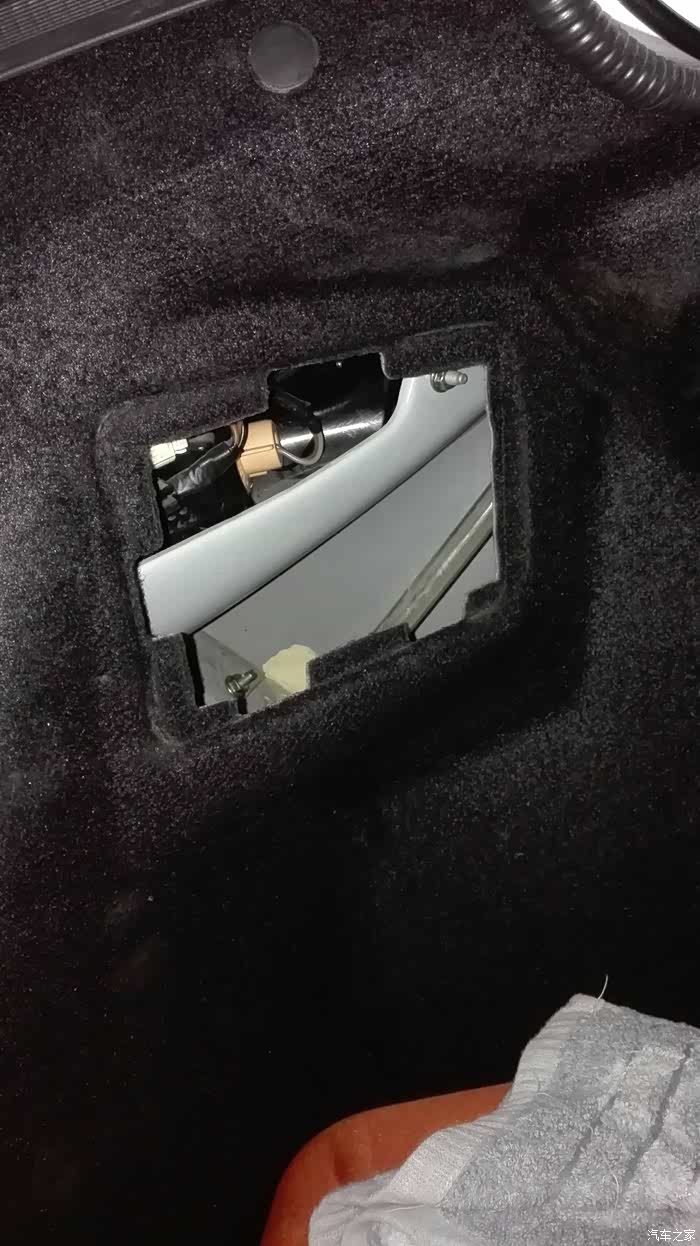

拆掉后备箱内饰板小盖板
黄色的就是灯座
转一下取出,换上新灯泡

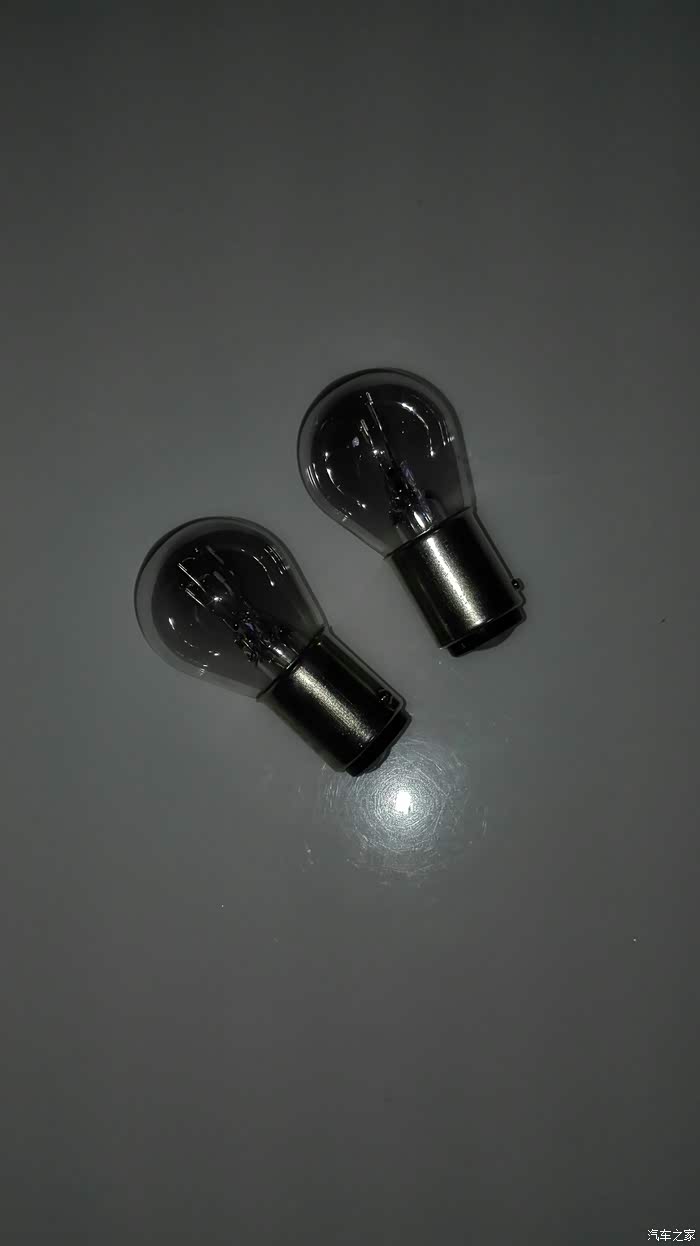

旧灯泡,已经发黑。
最后说一句,我看有的车友是需要拆掉尾灯总成才换灯泡的。但我这台不用,很简单就换好了。
