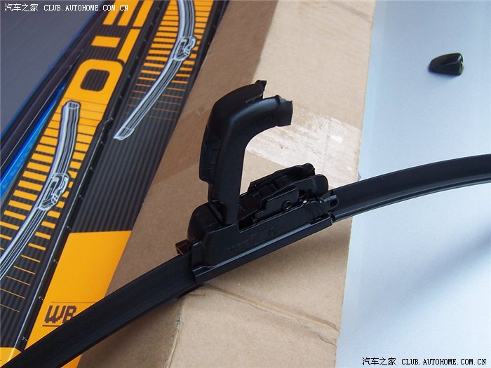

上图:打开卡子。比山寨的多了一组活动关节结构。
上图:把雨刷支架穿过卡子扣的孔槽。
上图:雨刷支架头上的钩已经钩上卡槽了。
上图:盖上卡扣,换完一支了。
