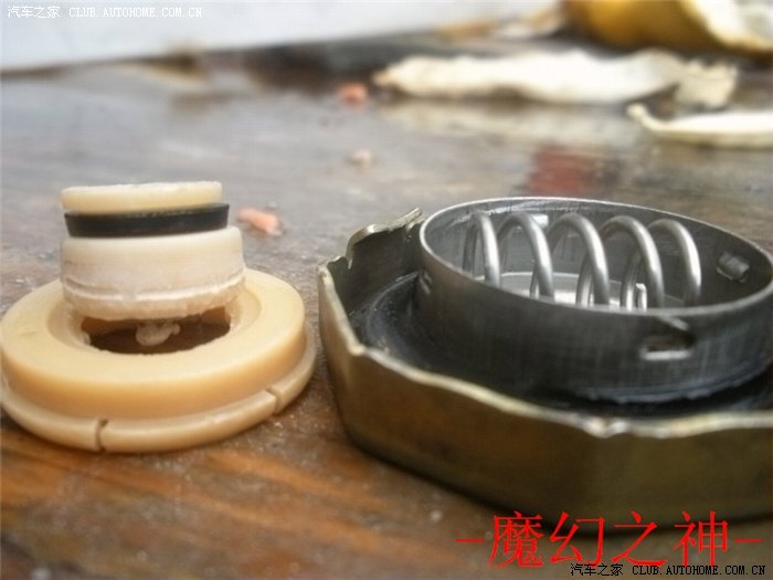

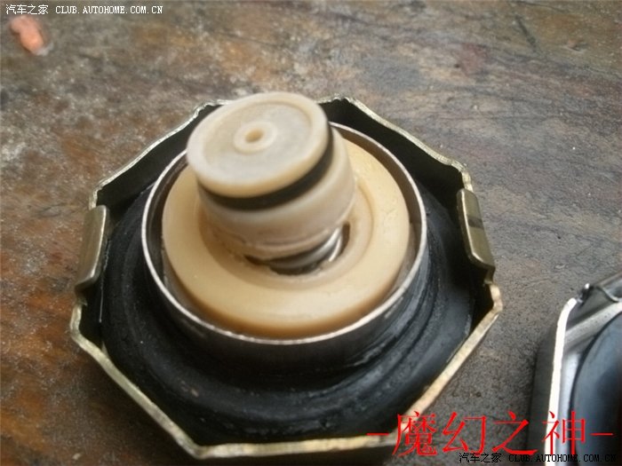

        以上种种原因,浪迪最常见的就是第三种了,可以说是通病或缺陷(质量问题)。
更换节温器上盖最佳办法,另外发帖。
