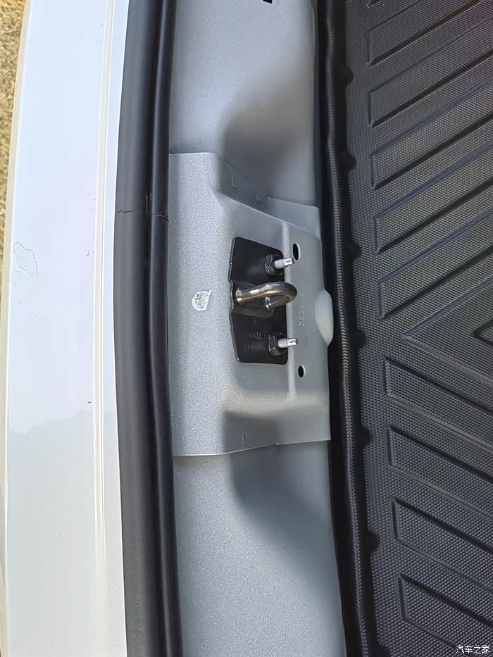

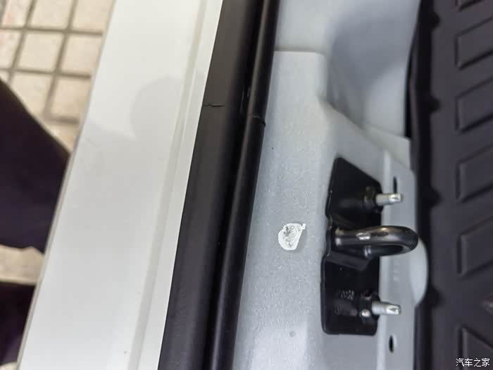

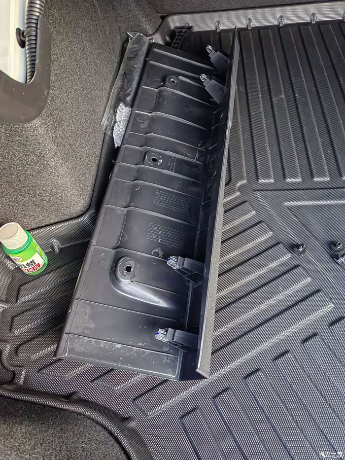

22款新标致408后备箱难关好多人都这么觉得,后杠磕的都要掉漆了,各种招五花八门也治不好,只有调整后锁钩,下图后备箱装饰板取下:

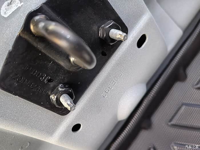

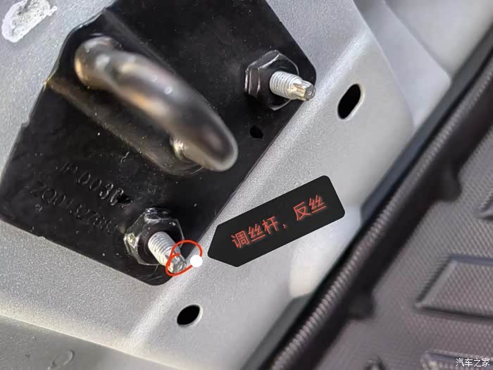

注意:拧丝杆松开锁钩,用米字花套筒或者普通六角套筒4号,特别注意是反丝!!不是拧螺帽,螺帽是和锁钩焊死的

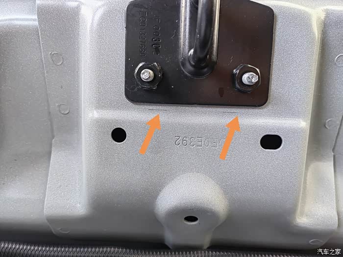

调高了1mm,看划线,完美解决后备箱难关!!
调整完下图
