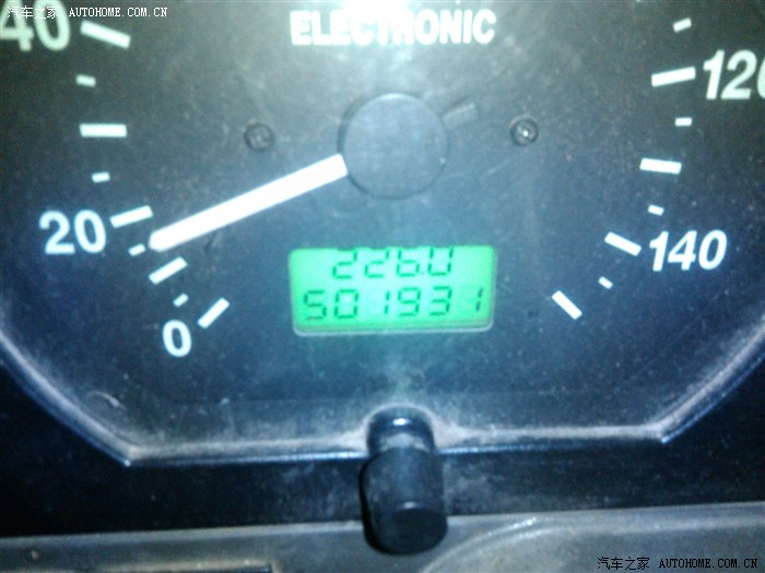

我的A35跟了我4年了,跑了50万公里,发动机就换过正时皮带,底盘,变速箱从来没有动过,总体来说还是很满意的。

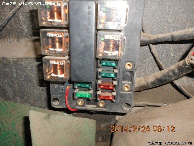

控制线接入前空调控制盒
这样,开前空调就可以同步控制后空调了,不用走来走去的开关后空调了,当然,后空调也可以独立开关,免得一个人开车还要开后空调。接下来,捡漏,加注氟利氨,检查各控制开关功能是否正常
