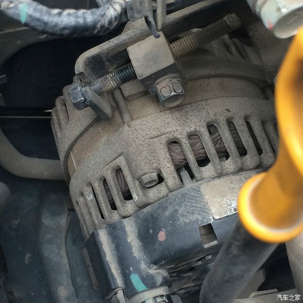

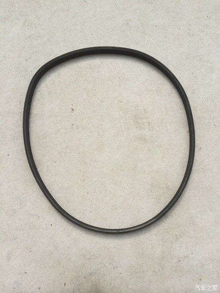

1、拆发电机皮带。先拧松这四个螺丝。

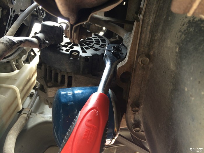

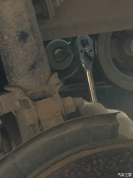

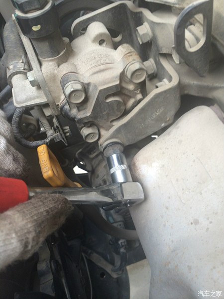

拧松发电机下部螺丝,在车底下噢。人要爬进去噢,(看到机油滤了吗?应可以找到)

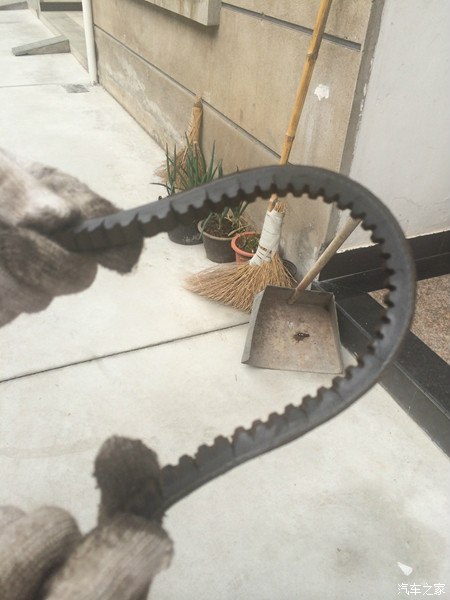

拧松上面的两颗螺丝,然后把发动机用手往里抬。发电机皮带就OK了。
这根皮带感觉还很好。
以上螺丝都只要拧松就可以了

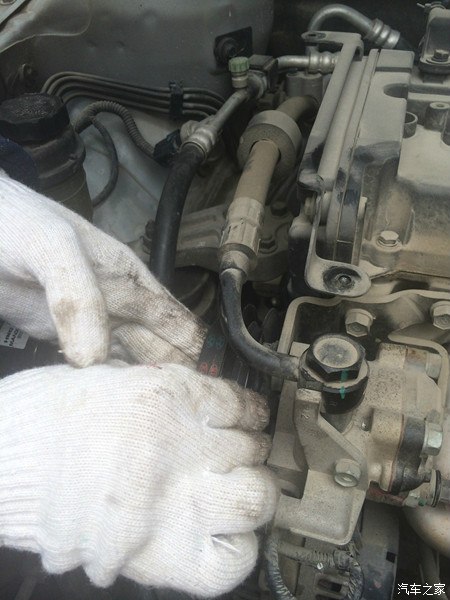

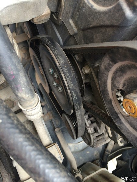

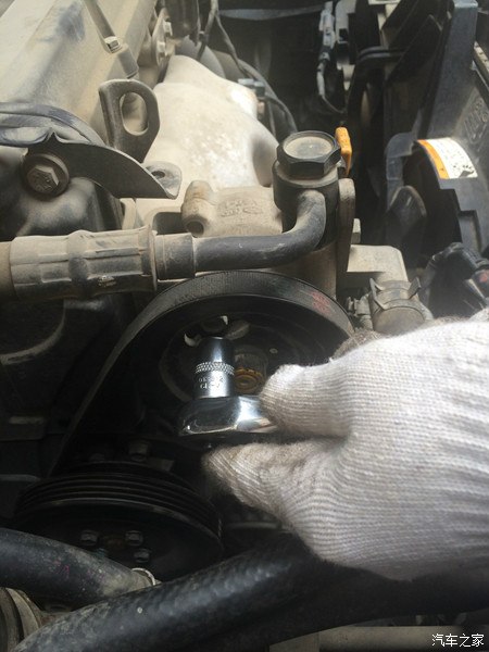

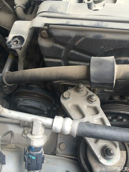

2、拆助力泵皮带。也只要拧松就可以了
然后把助力泵往里按,皮带就可以拿下了。

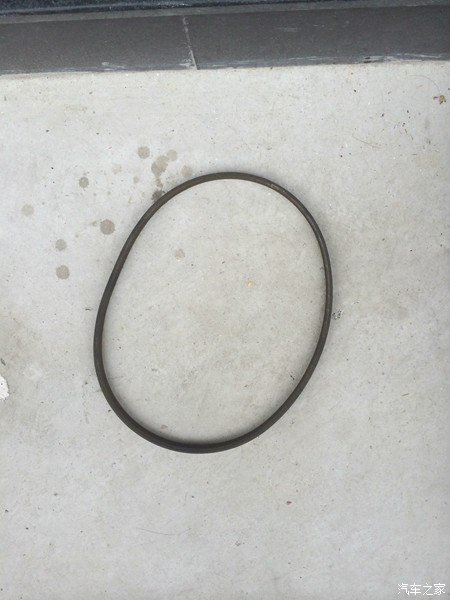

这根皮带确实要换了。裂痕太多了。

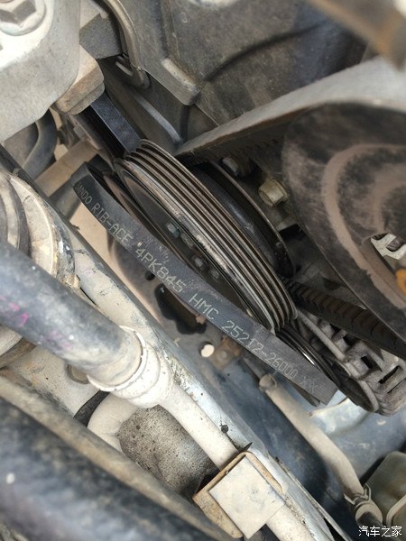

3、拆空调压缩机皮带。
拧松就可以了。
曲轴皮带轮边上,拧松螺丝,然后左边也有一颗螺丝,拧松,皮带自然就宽了,然后就可以拿下来了
这根皮带也要换了。

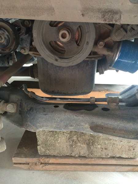

顶好发动机。

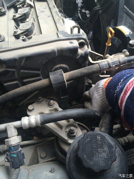

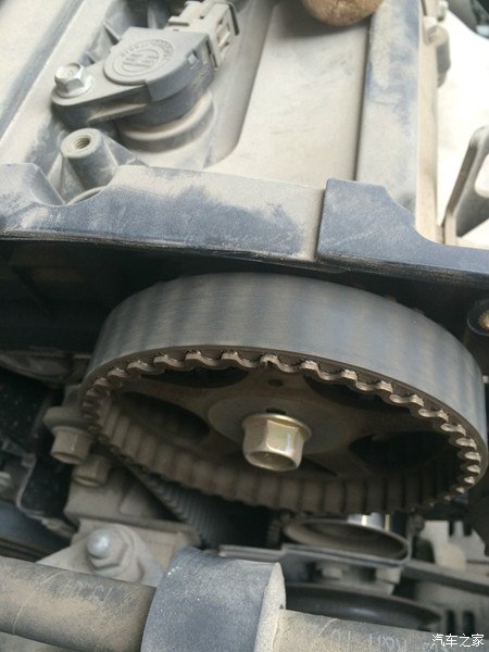

2、打算拆这几个螺丝,后来想想先看看正时吧,也许不用换。

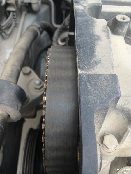

拆正时上盖。拆掉四个角的四个螺丝。
看到正时真的很好。一点问题都没有。没人必要换。跟新买来的没有差别,然后把盖子重新盖上了。
