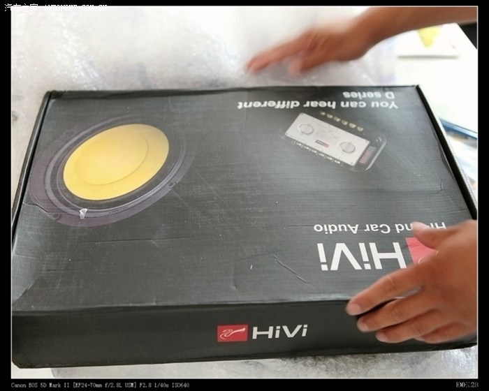

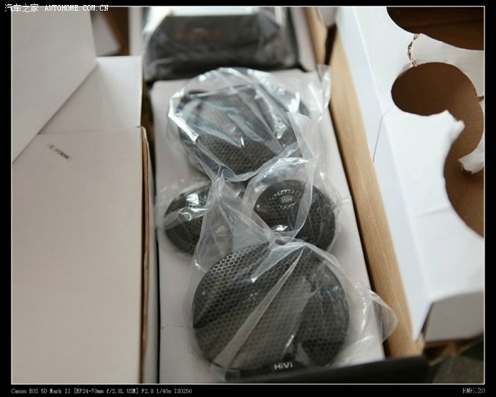

   这个圈圈没事就改装他的车,前几天升级印象,没事就在Q群里发,他说买的惠威喇叭,我就关注一下上当了,我有惠威最牛的有源音箱叫 T200B 监听级音箱确实不错,所以一直关注,奥迪原车的音响,我的是BOSE 但是扬声器一个也100多块钱一个 ,垃圾的很啊 ,没事就淘宝搜搜,找了很多店问结果买了D630 前两天买的,今天货到了,直接去找朋友给按上了 ,我的水平局限于,听 交通广播水准,好坏我也听不出来看做工惠威真是极品下面有图有真相,没有分割线只有,魔术手下的照片
以前认为顺丰快递速度快服务好,这个用的申通,效果也不错啊 ,

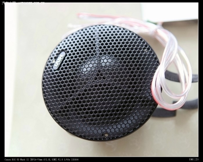

高音单体:H28

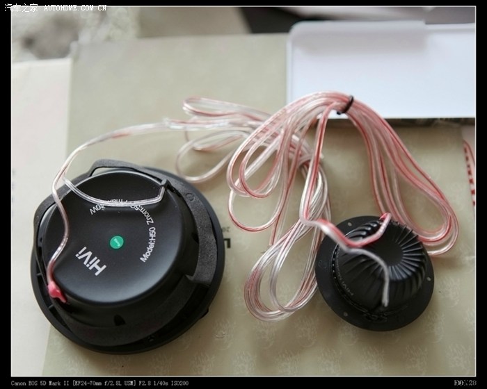

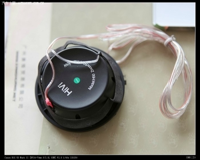

中音单体:H50

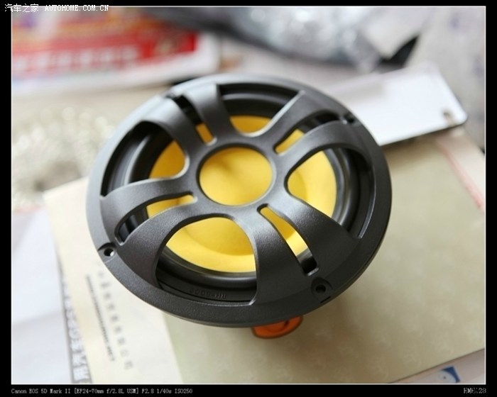

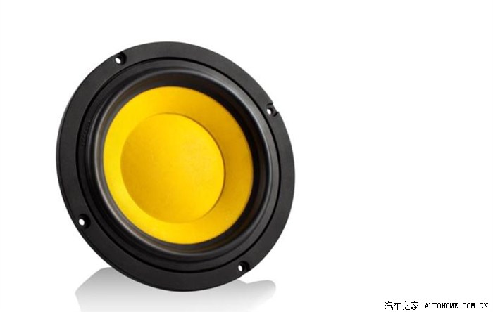

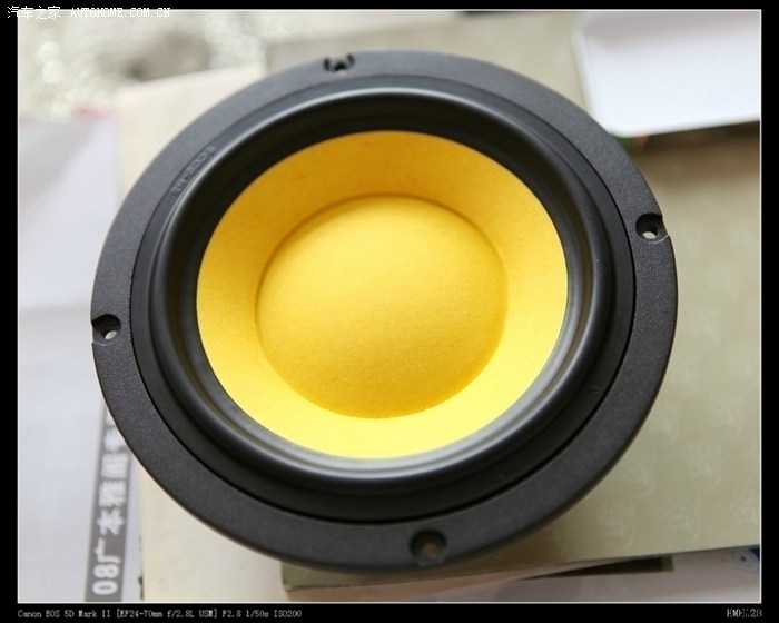

低音单元采用了德国最先进的 Kevlar/ 天然纤维超轻高强度一体化振膜, Kevlar 防弹布纤维具有超级动能吸收能力,天然纸基纤维声音色更加自然中性,这两种顶级材料所制造的振膜结合了它们的优良特性,为扬声器重放干净自然的声音打下了一个良好的基础。 再加上特制的耐疲劳天然橡胶折环,大功率 76mm 耐高温铜包铝线音圈配合无涡流损耗 Kapton 音圈骨架,以及高性能铁氧体磁路,为系统提供充足持久的低频动力,使低音单元在长时间大功率工作状态下仍能从容发挥。
D6T低音单体
中音和高音单元均采用高性能铷铁硼三文治磁路,磁通密度高,手工制做德国编织球顶振膜与旋转对称的振动组件,音圈和大功率 50mm 铝骨架,双层矩形截面导线绕制,软引线呈 180 度对称引出。整个振动部件极轻,稳定、耐用,甚至在大功率电平下也是如此。

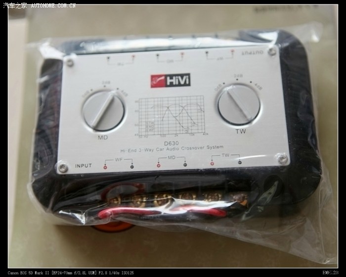

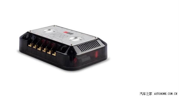

D630分频器
