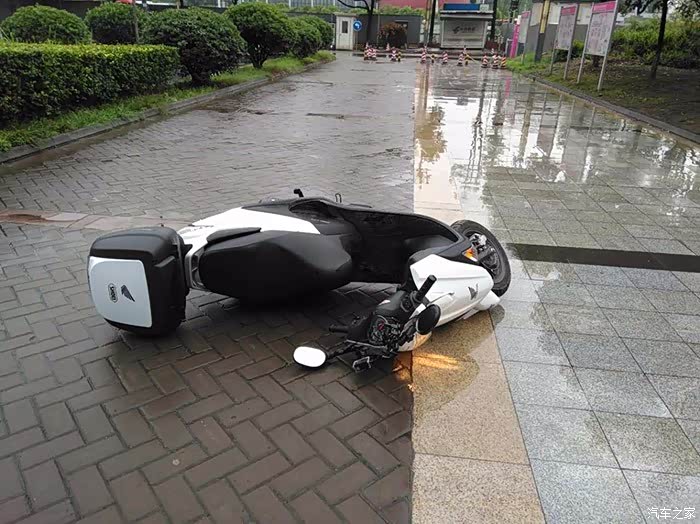

某个雨天,才500公里的新车就迎来了首摔,速度最多不超过30,碾过瓷砖地,前轮突然就失去抓地力了
人毫发无损,多亏了骑大车养成的良好习惯,护具穿戴齐全

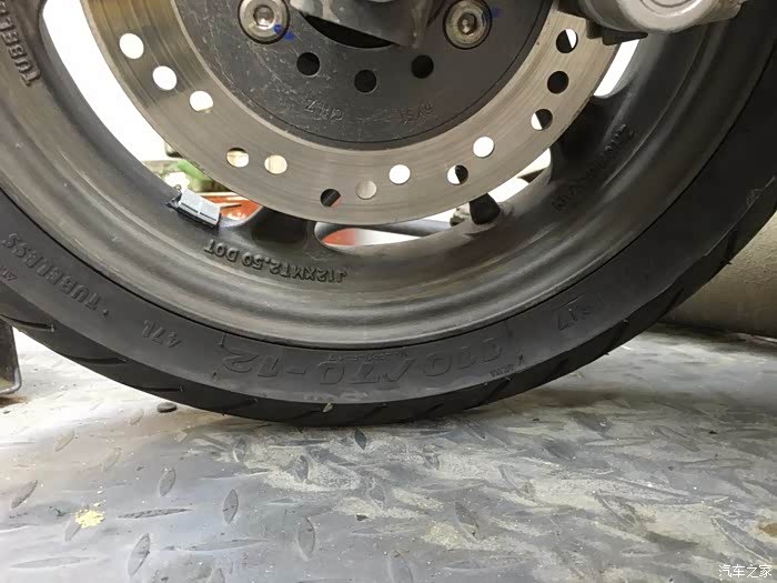

原车胎尺寸前90-90-12,后100-90-10,轮毂尺寸前MT2.5x12,后MT2.75x10
原装尺寸的轮胎,根本找不到合适的,或者就只有原厂的不知名轮胎

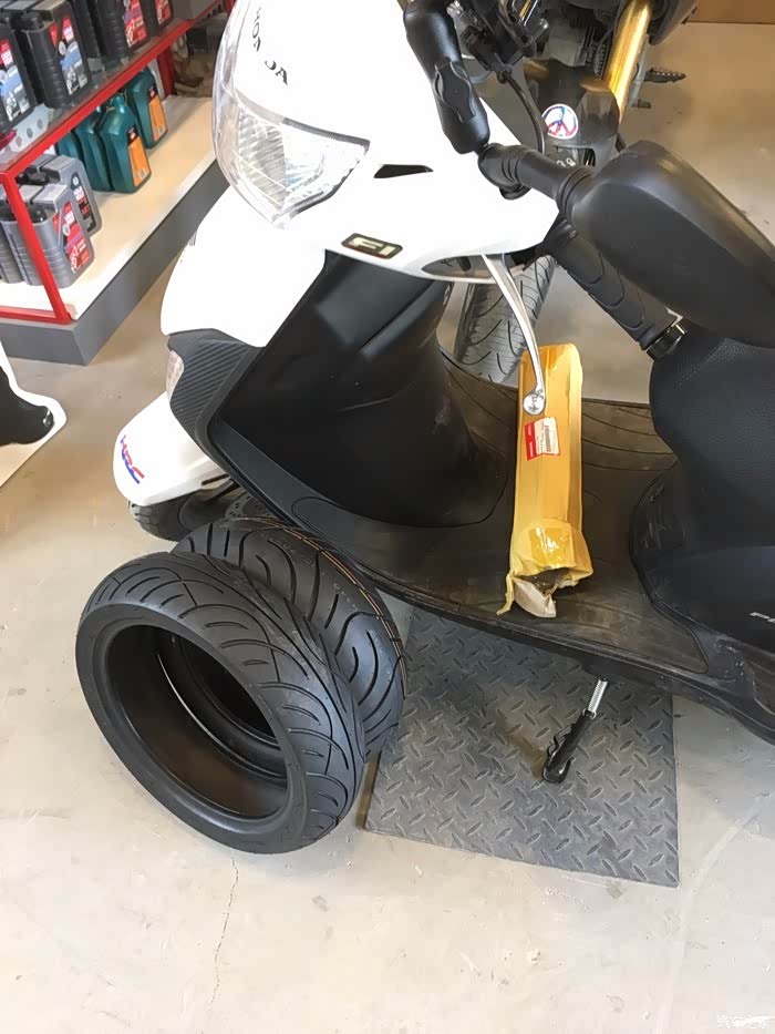

那只有选择稍微宽一点的,找了很久也只找到现在的这两款
前胎玛吉斯PRO-110-70-12,后胎玛吉斯6029-120-70-10

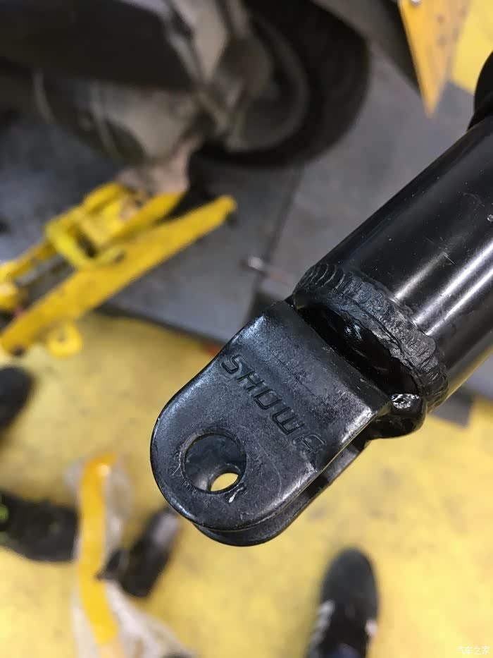

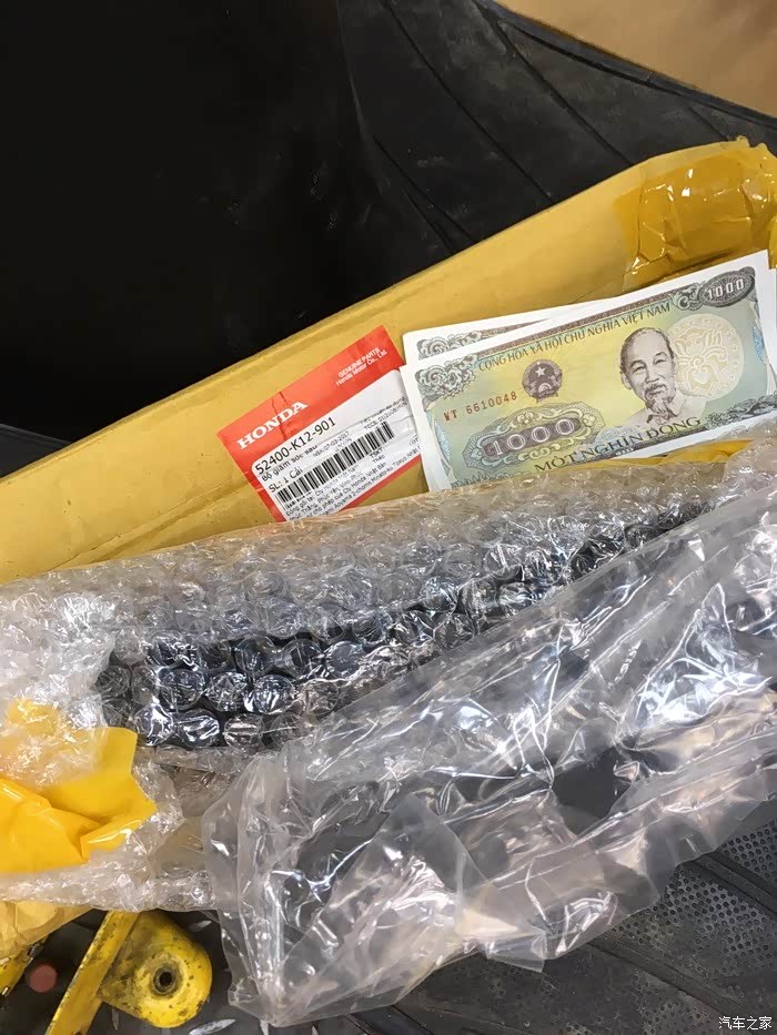

昭和的后减震,越南产,据说是LEAD125原装减震
冲着昭和的牌子,买来试试吧
冲着昭和的牌子,买来试试吧

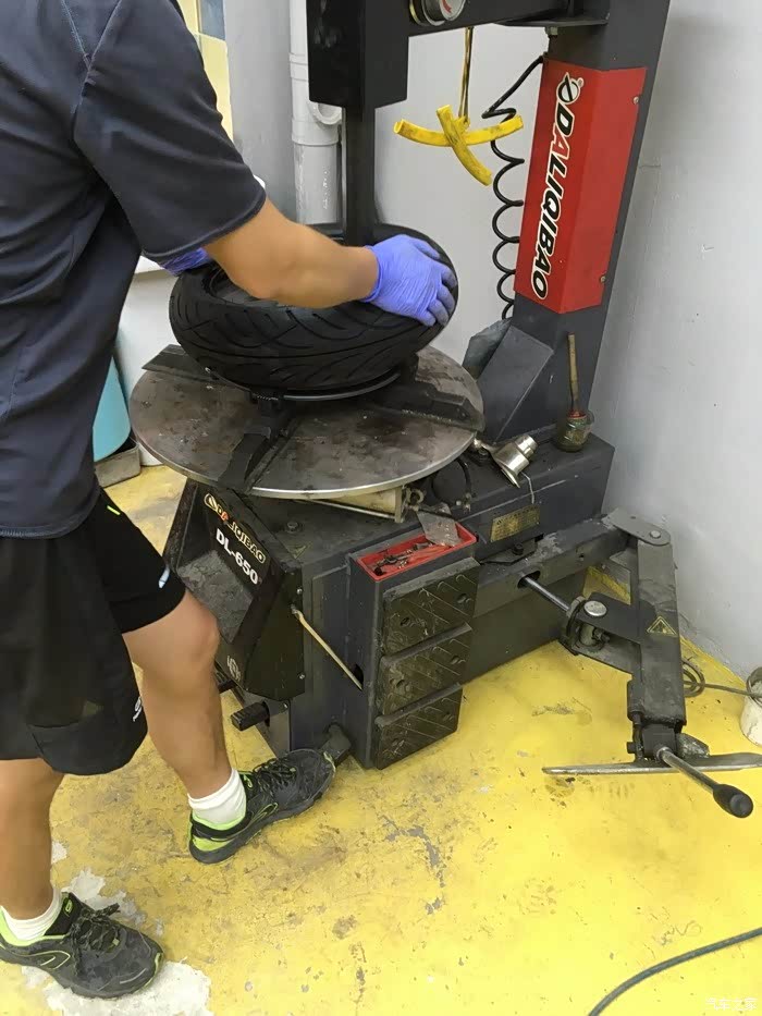

开始换胎,专业扒胎机,不伤轮毂

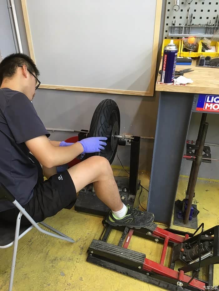

前轮打动平衡

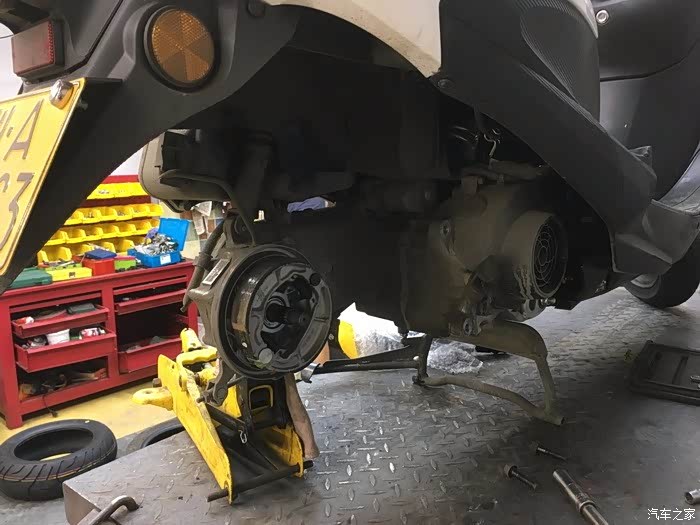

后轮,很少用后刹,鼓刹拆开都没粉末残留

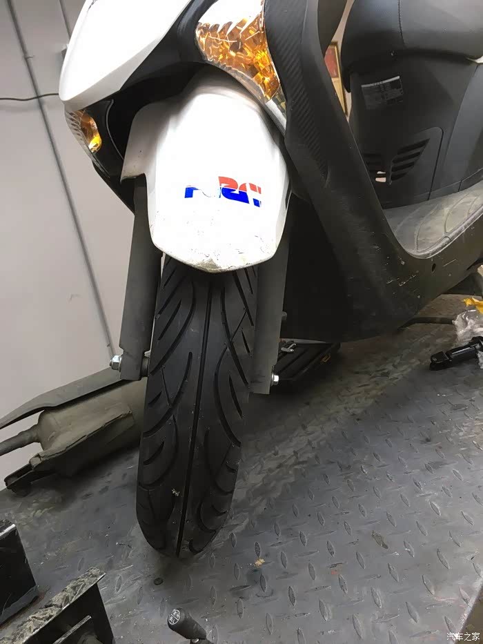

前轮换好,玛吉斯PRO,排水纹路看着还行,据官方介绍雨天抓地力比6029好些
前轮胎型,因为加宽了,看着有点尖,如果原厂规格有好一点的轮胎,我还是上原厂规格了

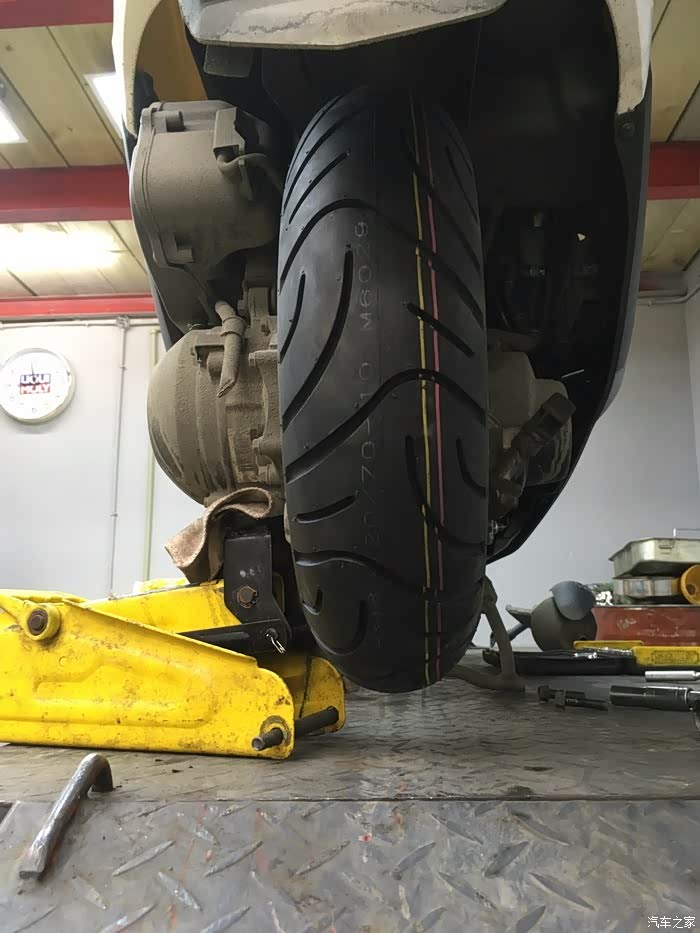

后面胎型一样有点尖

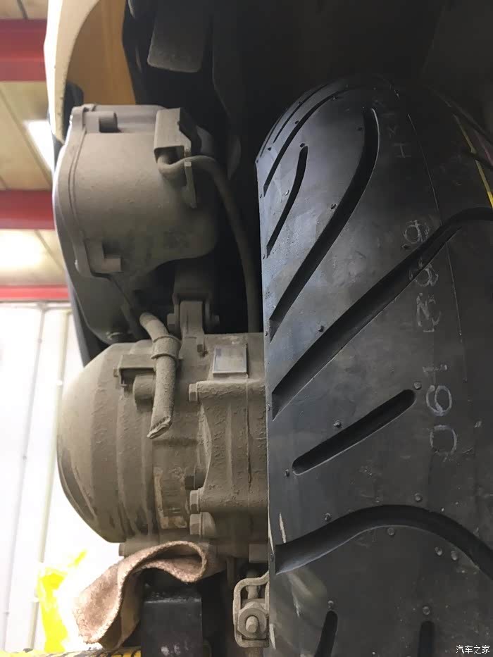

安装空间,虽然加宽了,完全无干涉,可以看到离前面的发动机空间还很大
安装空间侧面,同样很空

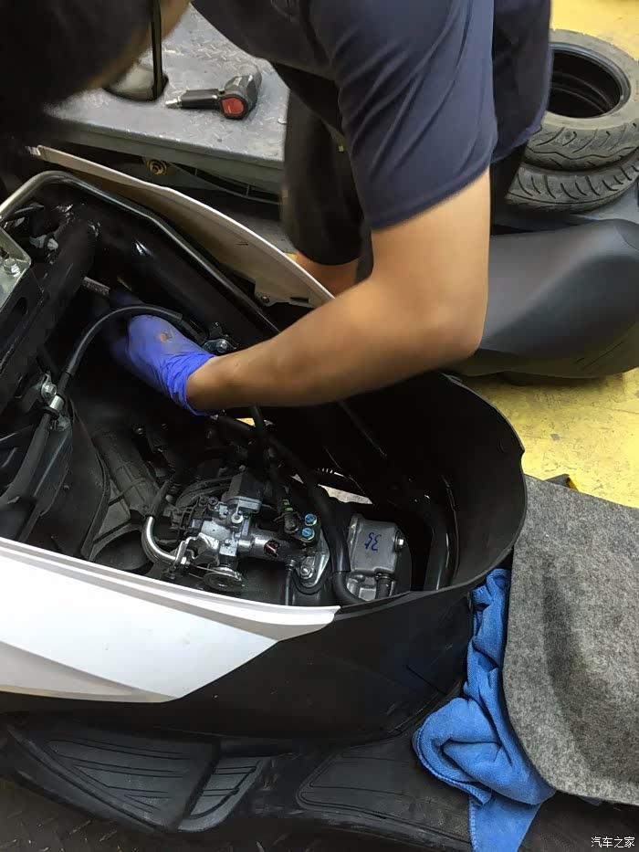

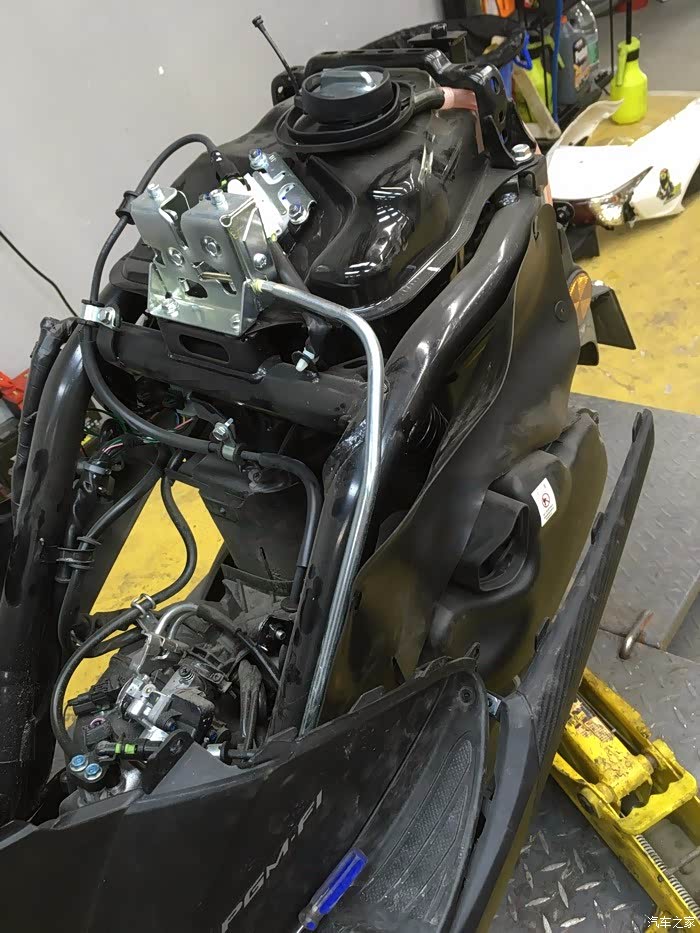

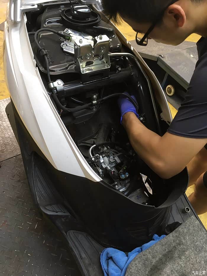

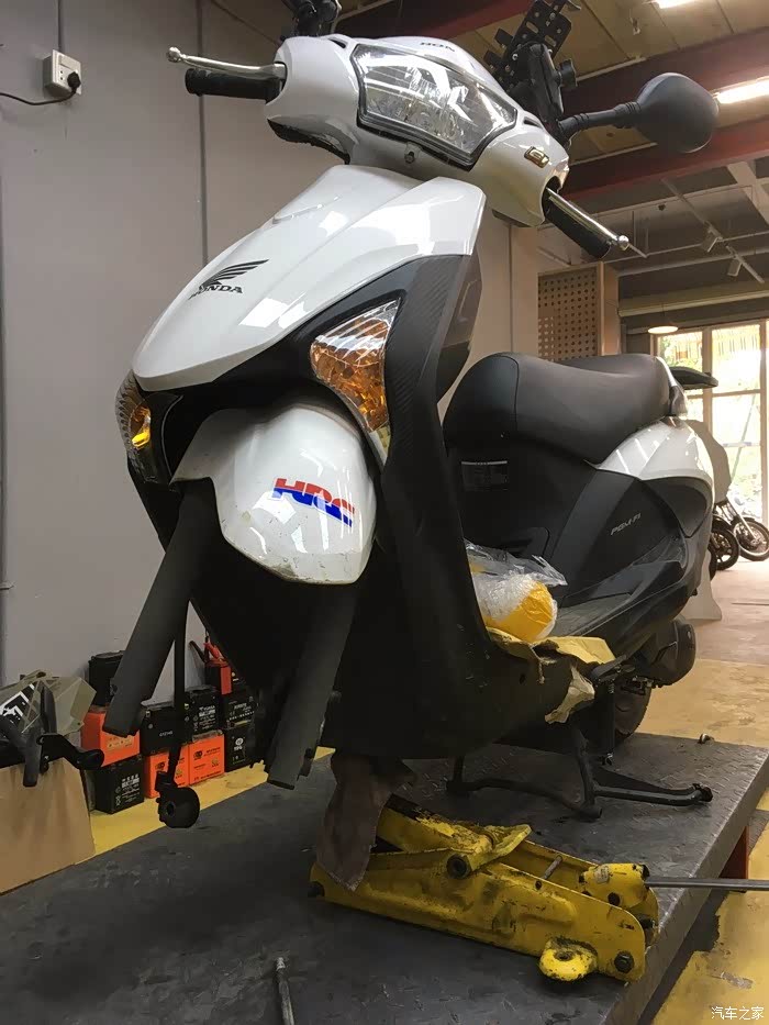

拆外壳,日本车的外壳不好拆
继续拆
外壳终于拆完
昭和减震,换减震很简单,2分钟就搞定,拆外壳拆了不少时间
