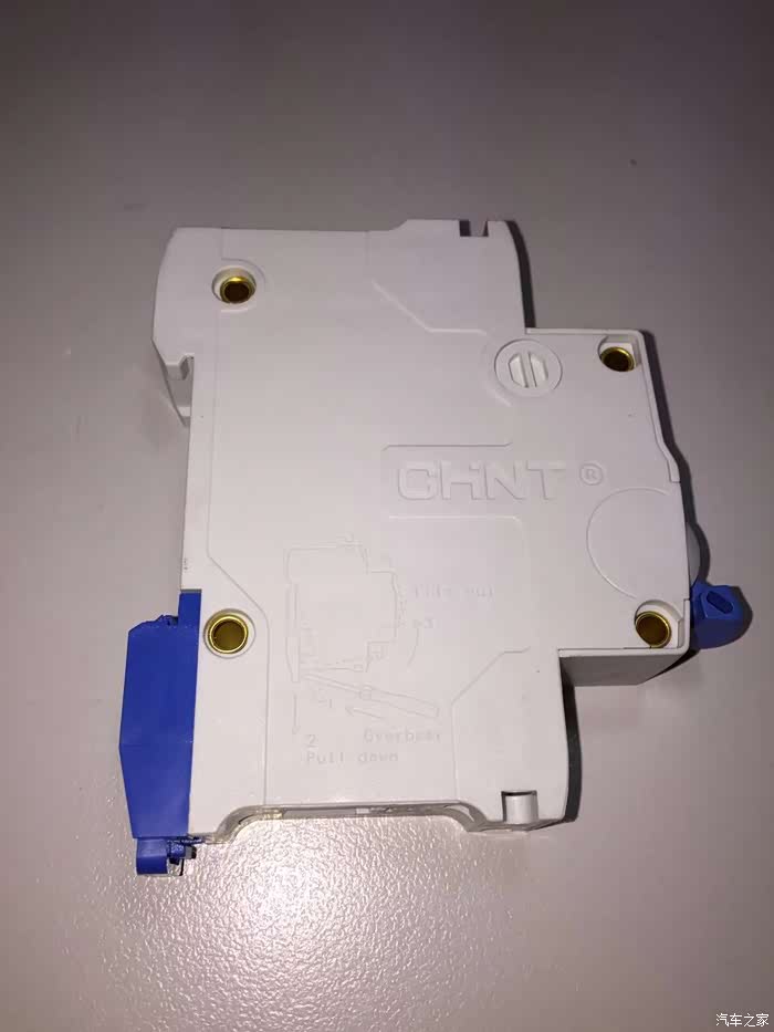

前几天看到首富家搞西门子空气开关搞活动,撸了几个先屯着。顺便把之前囤的正泰空气开关进行简单对比。
西门子的材质和正泰材质有些不同,西门子外壳有点类似陶瓷似的感觉,而正泰感觉就是塑料感更强些,西门子的接线接线端子套圈整个是厚厚的铜材质,压紧块是类似外表镀锡的铁材质,而正泰正好材质反一下,用料明显西门子的更好。开关西门子的向上扳动非常的轻盈,二正泰的需要花费较大力气。
总体来说从材质和用料上西门子更胜一筹,当然价格也比正泰的贵接近一倍。正泰品质已经是国内品牌基本算最好的了,当然一对比西门子就显得更好了,怎么选择就是仁者见仁智者见智了。

正泰侧边印着拆装说明

安装卡扣结构不同,效果一样。都很方便。

安装卡扣结构不同,效果一样。都很方便。
安装卡扣结构不同,效果一样。都很方便。
正泰的接线端子套圈整个是外表镀黄锌的铁材质。
正泰接线压紧块是外表镀锡的铜材质。和西门子正好使用材质反一下,成本就下来了。

至此简单外观评测到此,总体来说从材质和用料上西门子更胜一筹,当然价格也比正泰的贵接近一倍。正泰品质已经是国内品牌基本算最好的了,当然一对比西门子就显得更好了,怎么选择就是仁者见仁智者见智了。
