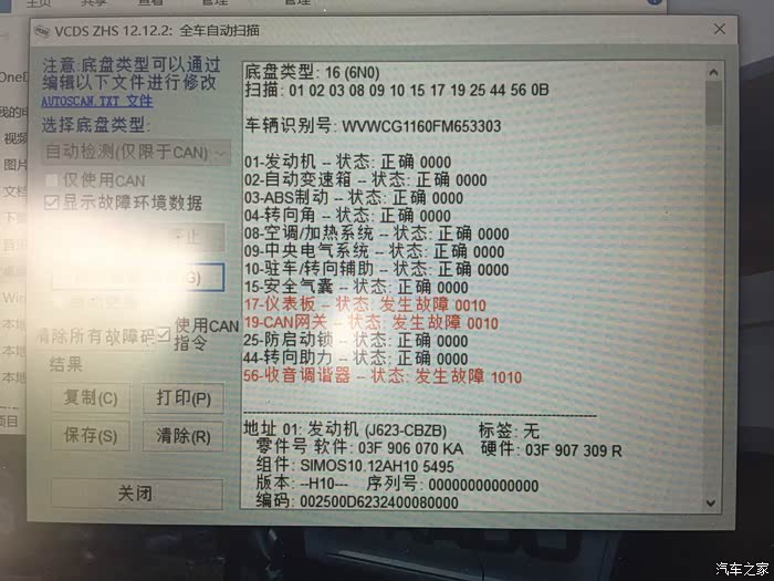

        可是还有高兴多久,就遇到了一些小问题。所有硬件安装完毕之后,照例5053全车扫描一遍(你说是不是我闲的),遇到了几个故障码。在清除故障码未果的情况下,决定求助于各位坛子里的大神。具体情况如下:

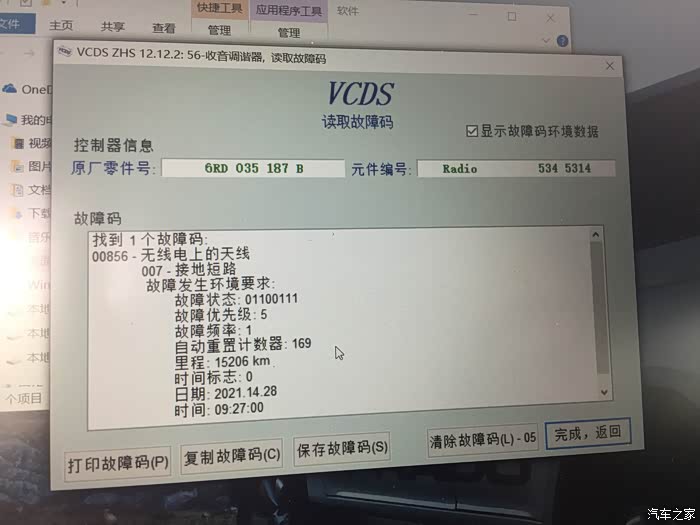

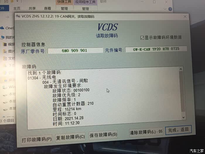

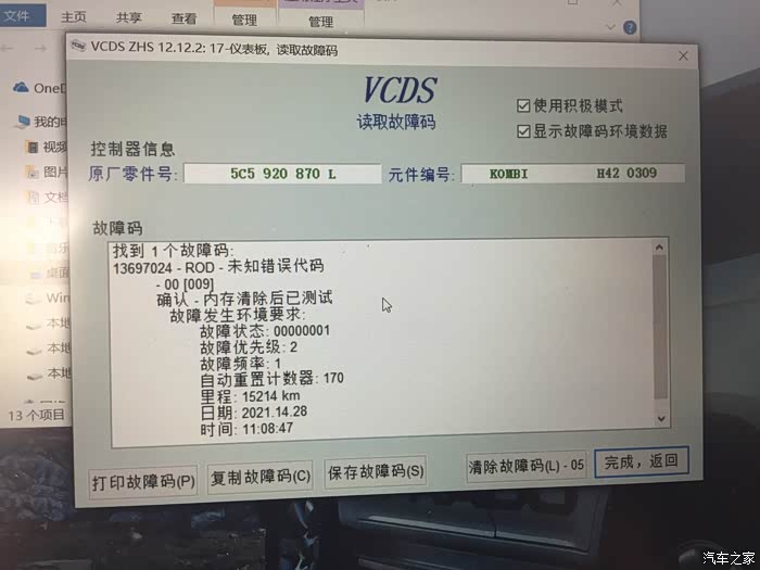

         1、在全车扫描之后出现了3个故障码分别是:17仪表板发生故障0010、   19CAN网关发生故障0010、       56收音机调谐器发生故障1010。  在出现问题后,我首先清除故障码,消除了19CAN网关和56收音机调谐器的故障码。    17仪表板的故障仍然存在(仪表板上并无故障灯出现,但平时三个大列的显示,少了一个,少了播放情况下歌名和收音机频率的显示大项)。
       2、在出现问题后,我想了想,是不是原来收音机天线是两孔的,转为一孔后,转换线非原厂造成的故障码,后来将原来的RCD310装车后,重新扫描后确实只剩下了17仪表板的故障码(在MIB装车后清除故障码,也能清除CAN网关和收音机调谐器,但重新启动5053扫描后仍有故障码,清除的不够彻底?)。所以怀疑是不是没用转换接头,造成网关故障,并造成其他仪表板和收音机调谐器出现故障码?
       以上就是故障码的一些情况,小弟实在难以一己之力解决上述问题,虽怀疑是网关线束没有接完整或编码有问题,但由于才疏学浅实在无力回天,希望各位大神如有知晓解决方案的,望抽出时间帮小弟一把,小弟在此先谢谢了。
