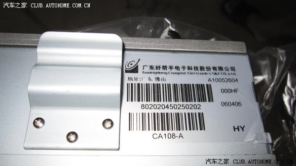

卡仕达原包装
请认准了2.0的应该是CA108—A

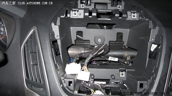

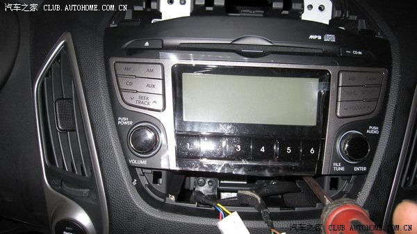

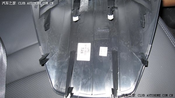

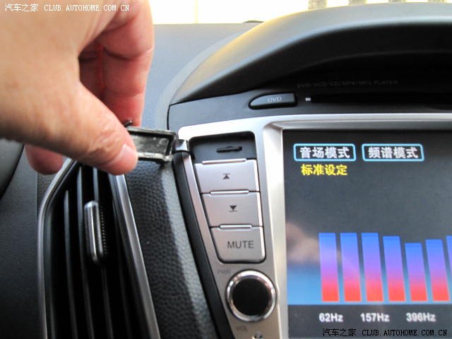

先揭开盖头,详细作业请参考版主的帖子
揭下的盖头

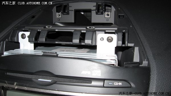

再小心拿下机头下面双闪、保险带灯
卸下机头的4颗螺丝,再拿下机头

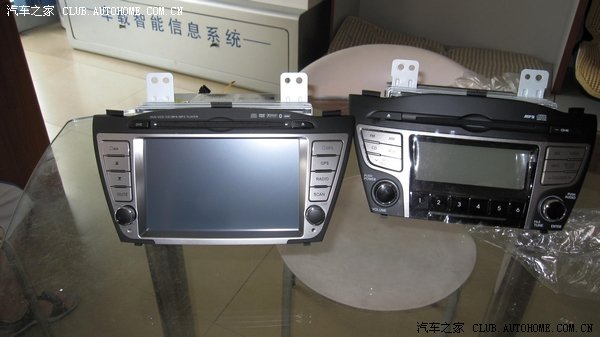

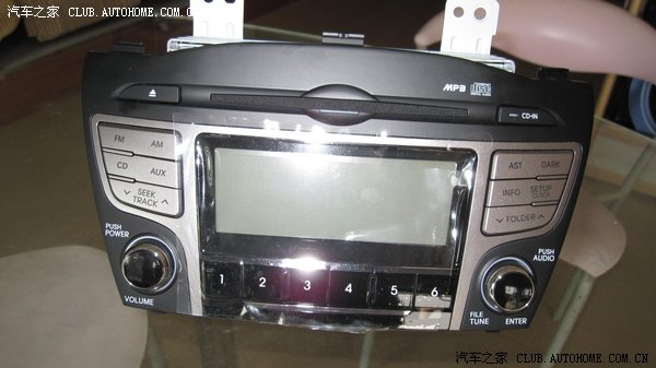

拿下的机头
来个兄弟对比

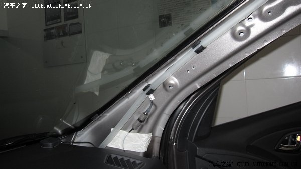

后视摄像头及导航天线的线路,最好在右边的A柱边

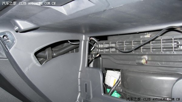

从手套箱内布线

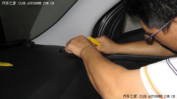

拿下右A柱的扣板,后视摄像头的线路可以隐藏在上边,然后扣回去就行了

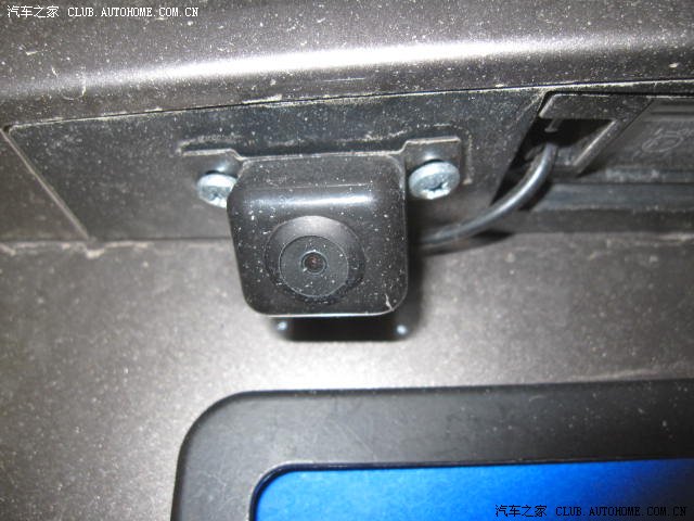

摄像头安在这里,从牌照灯口进线

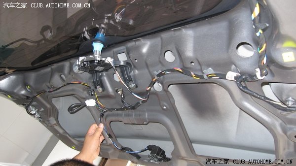

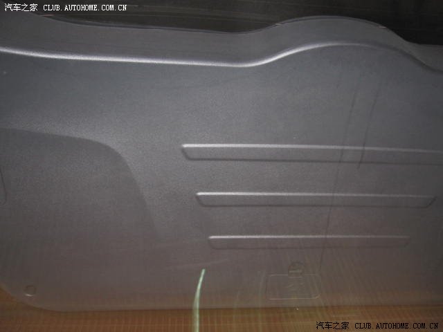

取下后门内饰板
线路按照原车线路走最好。

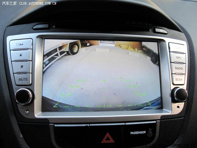

1、开机反应很快,挂倒档最多2秒钟就显示后视影像,单位同事的几个车至少510秒钟方能反应后视影像,而且车都起步走出5—10米倒车影像还在显示。

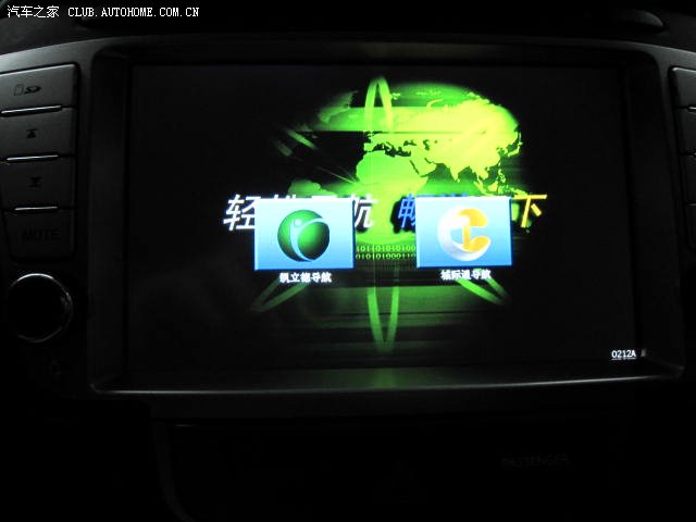

2、导航地图两套,一套是城际通,个人觉得适合异地远程导航使用。地图清晰详实,语音提示温柔,刚开通不久的道路也有,证明是新图。第二套是凯立德,适合在城市里转,地名标识密集,地图也比较新,用起来很方便。

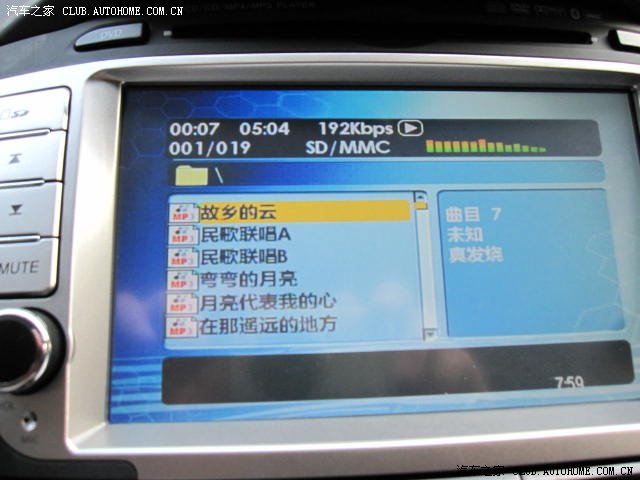

4GSD卡,在无损音乐论坛下载了N多高品质的mp3歌曲,还存储了两部AVI格式的电影,播放流畅,选曲方便。可惜,DVD,CD,SVCD光盘没用了,卖不了我的钱了。

没用轨迹导航倒车影像
两套地图

显示SD卡能播放的音、视频文件。
