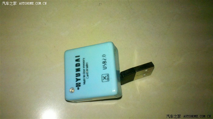

         这个USB延长线用了好久了,一直没想到还有其它用处,直到最近我的小读卡器坏掉了,一时间没有读卡器换,在家里找了一个旧的万能读卡器顶当(这种读卡器体积较大,一般不带出去用都是放在家里用),换上读卡器用之后,发现这个读卡器上面有个蓝色光的LED,当播放MP3时,这个灯就常亮,转换到电台或CD时,这个读卡器的灯就会灭掉,突然灵光一闪,发现这个灯就正好可以用作手套箱照明灯,放进手套箱试了一下效果,感觉蓝色光看起来有点暗淡,效果差了点,就想如果把这蓝光的LED换成白光的话应该够亮,想到就做。。。。。。下面上图

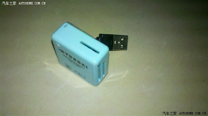

先看看我的万能读卡器:

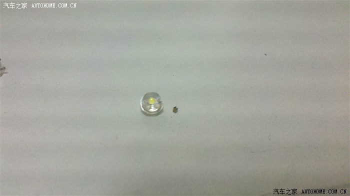

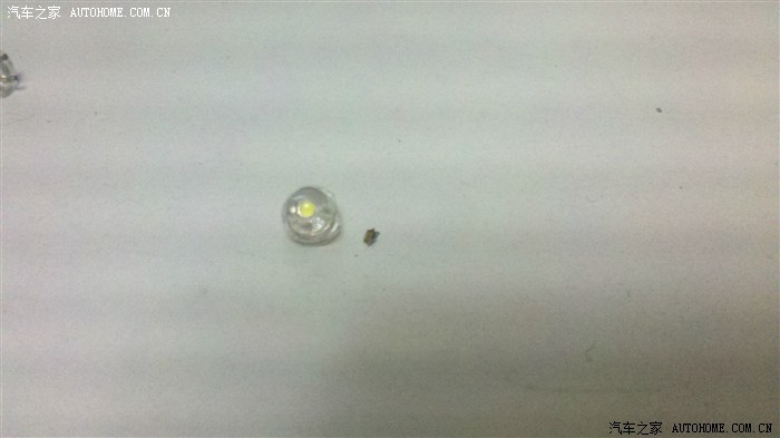

考虑到读卡器电路的功率较小,不适宜换太大功率的LED,用一个白光的草帽头LED换掉电路板上的蓝光LED就行了,电路板上的蓝光LED超小型,看看草帽头右边那一点东西就是,小得我的手机都无法拍得清楚它的样子!

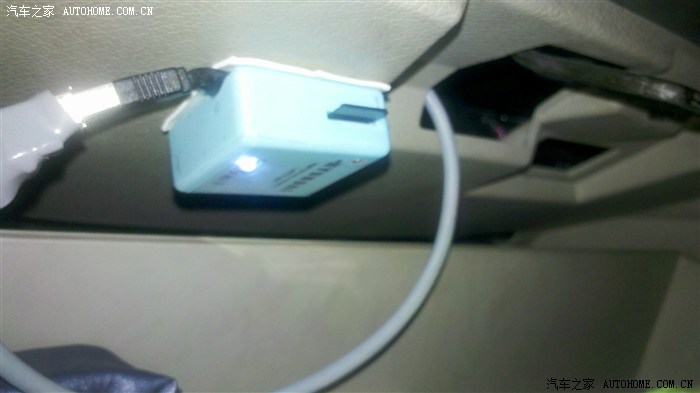

改完之后,在读卡器背面贴上双面胶,我用带海棉的那种双面胶,这种贴得紧,不容易掉。

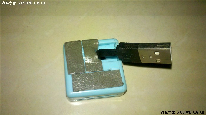

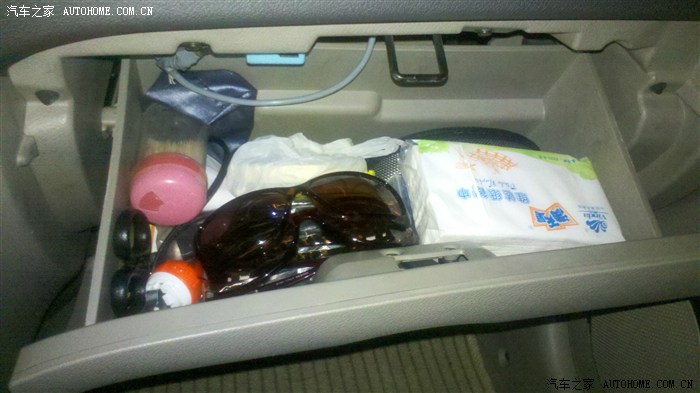

然后就可以贴到手套箱里了,找一个不阻碍手套箱开关的位置贴上就好了

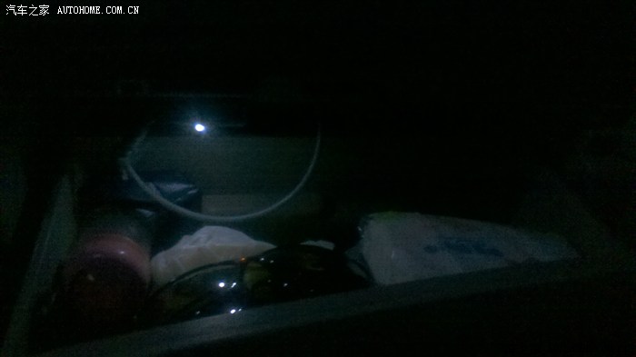

开起MP3听音乐时,这个灯常亮
看我手机拍的效果图好暗,没办法,手机拍照不够专业,开闪光灯又拍不出效果,拍了好多张照片都只能拍出这效果,实际亮度比这张图的效果亮几倍,和一个小电筒的亮度差不多,用作手套箱的照明绝对够亮了。
只要切换音响的MP3功能就可以操作开关灯,也不必额外装开关,反正这个灯听MP3时就常亮,也不会增加额外的耗电,一举两得,好用。
