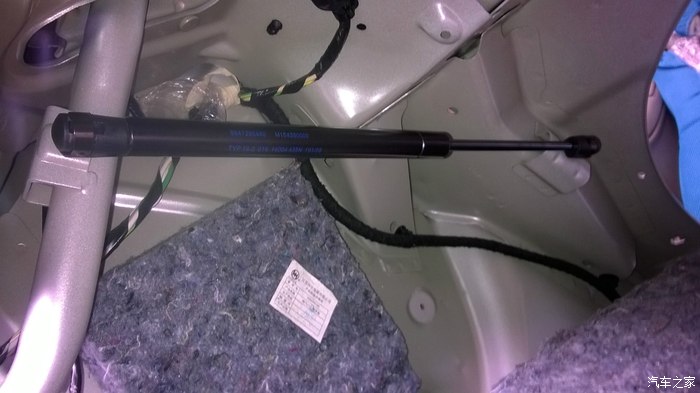

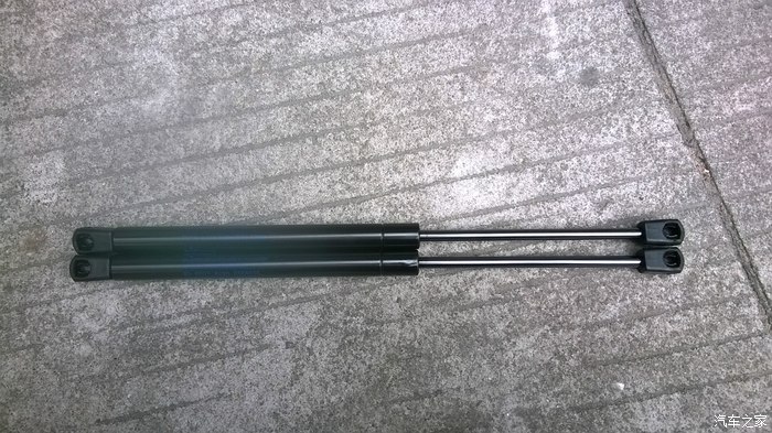

2014-11月底帮同事某宝买了两根回来,换后的感觉完全不同了,于是也计划着要换了它。周六再次购入,今天就到货了,马上安装。拆内衬时注意有一个是要放下后排背靠才能看到的。
写真

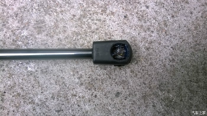

啥牌子呢,不懂哈,反正同事说效果不错。拆的时候用一字螺丝刀撬开两端的金属卡子即可拉出来了。
拆了内衬后原装写真,我是一个人操作的,在刚拆出后边的卡口时突然门就掉了下来,幸好不是很痛,看来右边那要也完全没什么力了,还是多一个帮手放心。

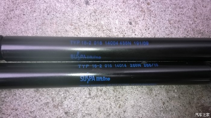

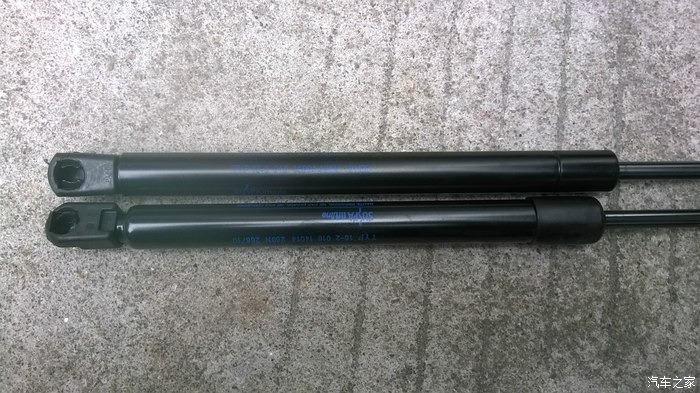

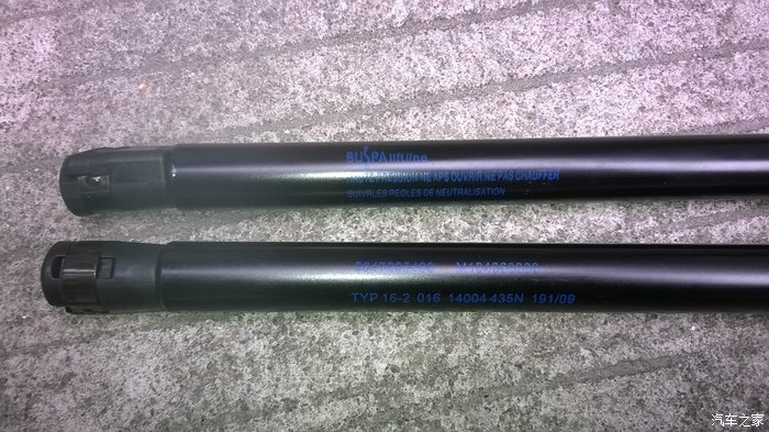

找不同啦,能分辨新旧么
原来是同牌子的哈,不过字体方向不同哦
加点黄油上去

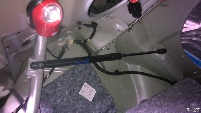

装好啦
