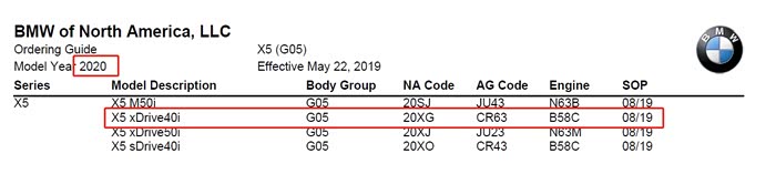

G05宝马美国斯帕坦堡工厂每年在8月份更新,也就是2019年8月份推出2020款,2020年8月份推出2021款,因为中国销售的X5是美国产或者泰国CKD。可以确定的是美国产的斯帕坦堡一定会同步更新,因为生产线统一,车辆8月份投产,到中国差不多3个月,正常情况11月份到港的车子就是2021款了。泰国产的暂时还不明朗,但估计是同步的。
下2张图是美国版G05的更新信息,可以看见19年和20年都是8月份更新。

再说说发动机是否是48V轻混,目前从给出的配置信息来看,表里头显示的都是B58C,最后一个代码C代表的是B58的低功率版,高功率版代码是D(B58D),也就是说可能因为还没准备好,所以第一批次的2021款G05,还是原来的非48V发动机,并没有上48V轻混。具体48V轻混什么时候更新呢,有可能在未来几个月,毕竟宝马说会在夏天更新48V轻混,但配置表中并没有给出发动机具体的代码,比如M340i上最新的48V轻混发动机代号为B58M30O1,所以也不排除8月份更新48V轻混的可能性。

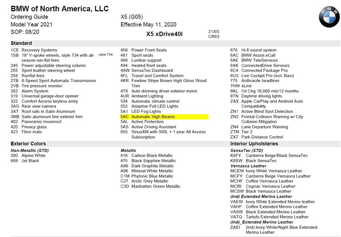

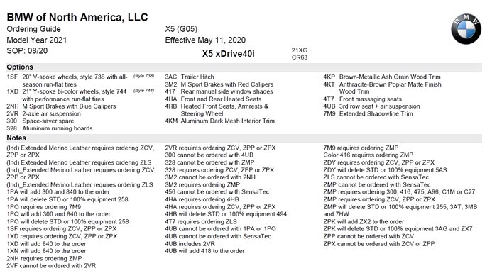

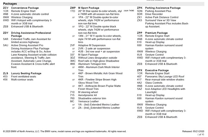

最后是美版的配置表,英文好的可以看看。
