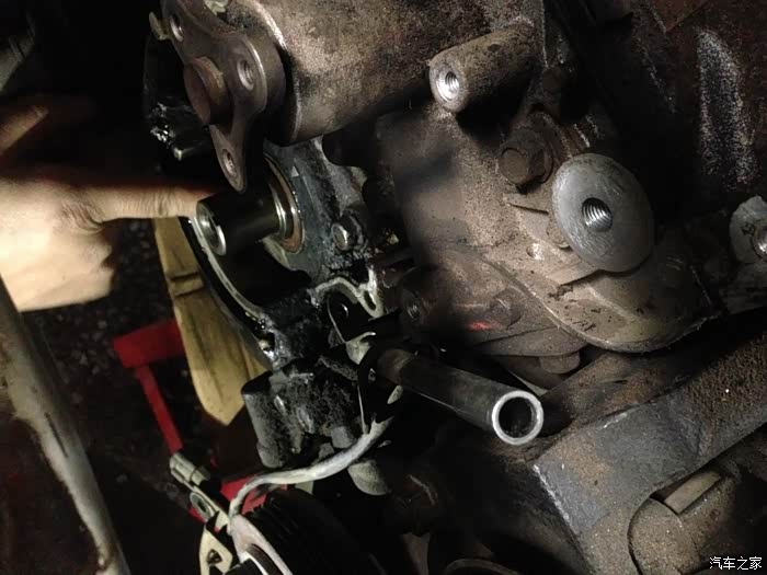

曲轴前油封渗油,严重吧,全是机油,老化了,没办法,单换要拆正时,不划算,所以等换正时的时候一起换

拆下来的曲轴前油封,老化了,换了后一直没渗油了,又可以管很久

这是拆下来的曲轴前油封,粉碎了,确实老化了
