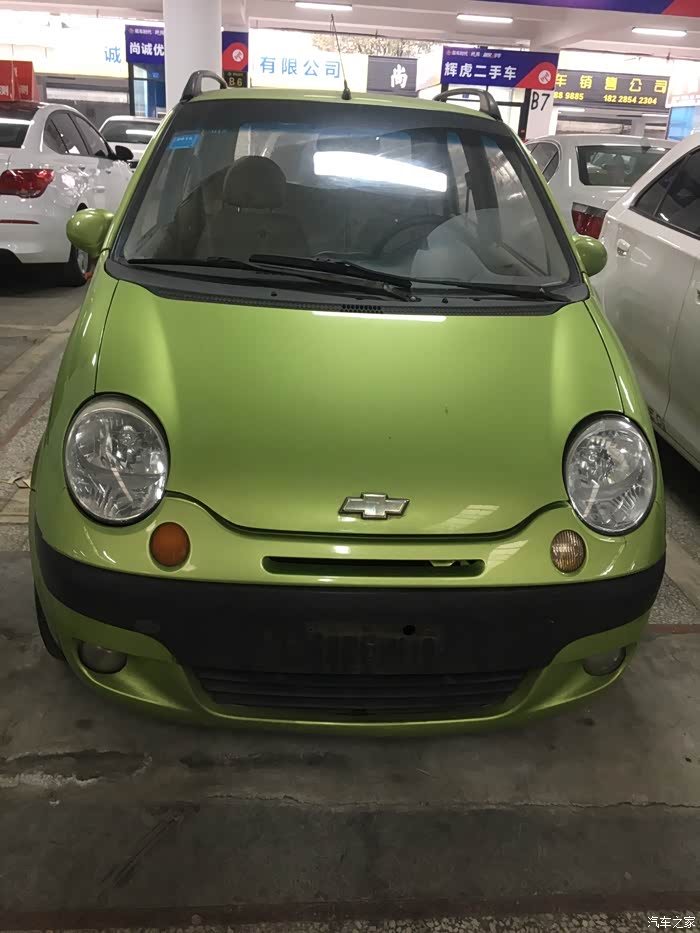

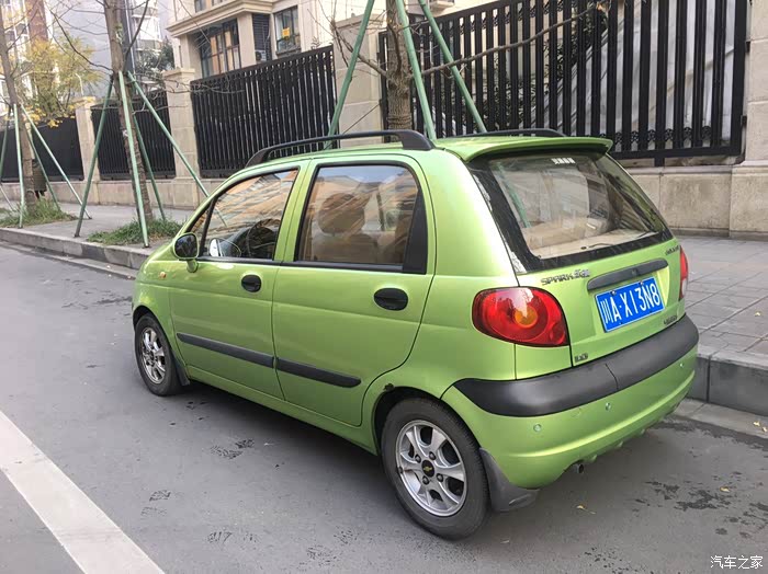

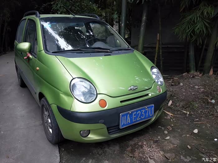

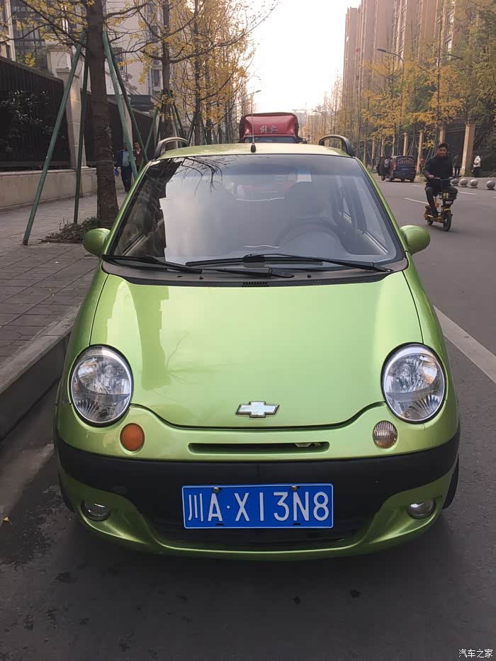

第一眼看到它是这样的,朋友说一手户5800我没有还价……直接过户

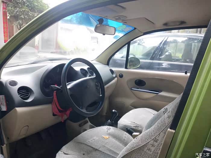

原车内饰

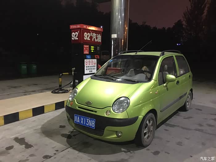

加了第一箱180元,油表指针不准确……上下波动快,目前的油价,0.39元一公里

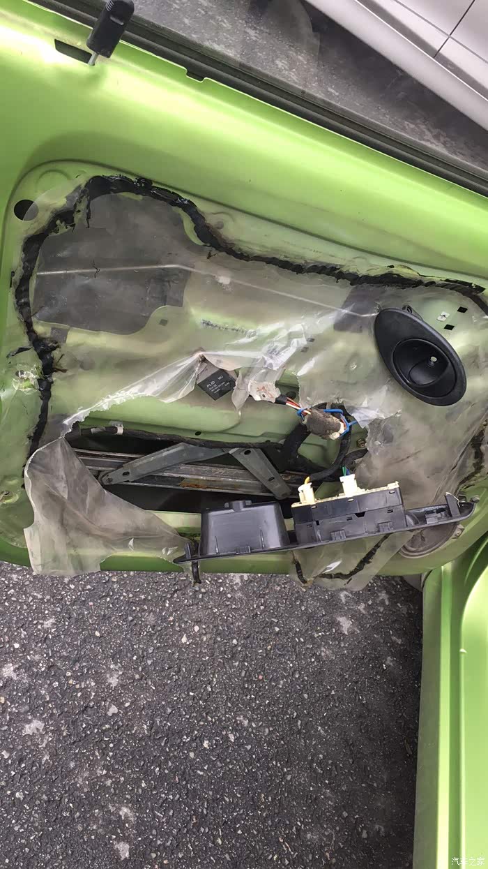

四门膜老化变色影响视线,后档膜起泡,并且膜有异味……直接换了两前门玻璃,顺便保养了两前门升降器

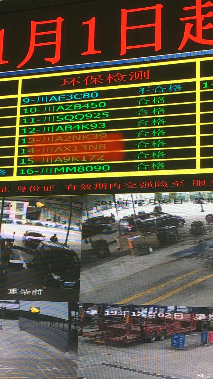

排队审车,尾气和其他检测项目都是一次通过,这点很欣慰就是审车费用以前120元,现在220元

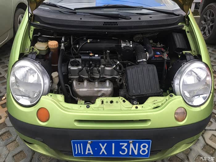

发动机舱不是很理想……前部以前有追尾事故……维修的很粗糙……好多都是用拆车件

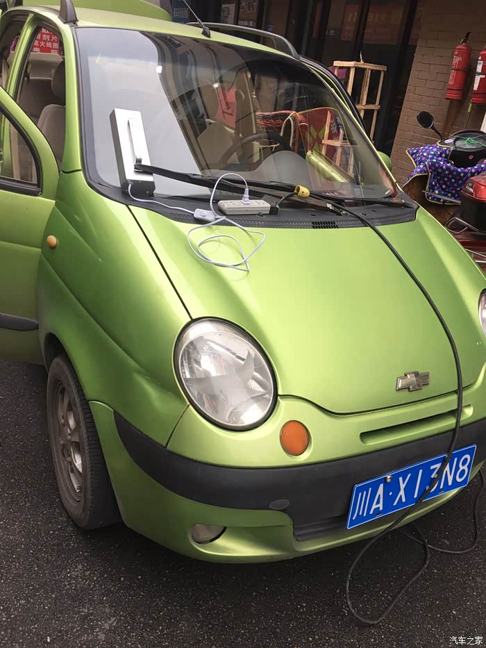

换了带USB的收音机,某宝80元效果不错……安装上后无收音机信号……最后把充电器取了,收音机工作正常了

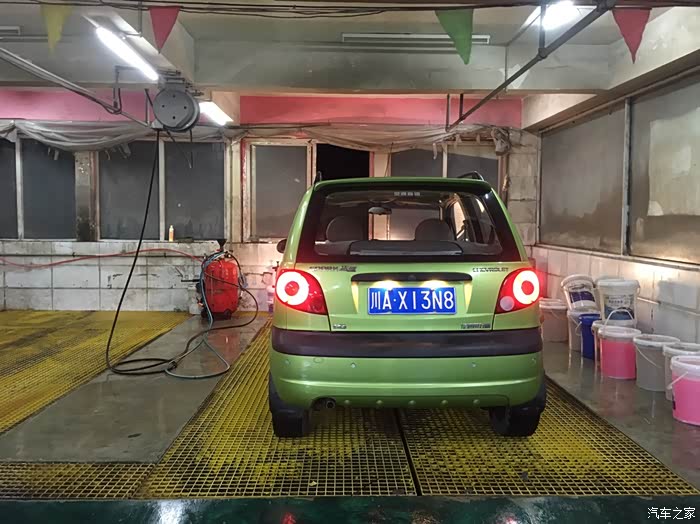

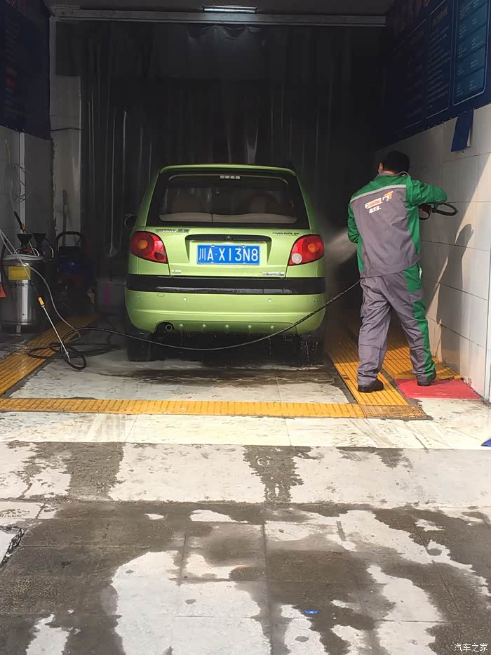

洗个澡……之前车身太脏了,估计很久没有洗车了……有污渍的地方开始生锈了……洗干净了全车点了下漆

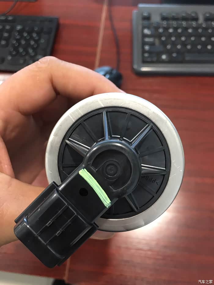

开了600公里发动机故障灯又报警了……换了一个废弃循环阀,小贵300元

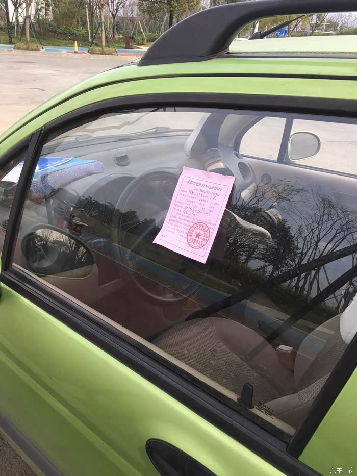

之前的车从没违停过……这个车才开几天就遭了……哎 开车多注意才行……

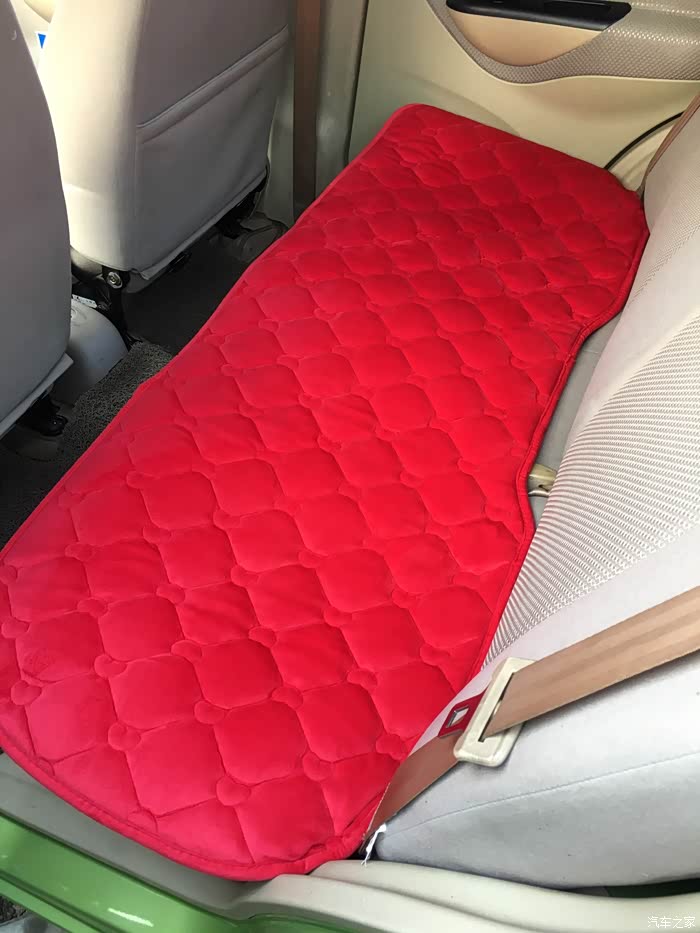

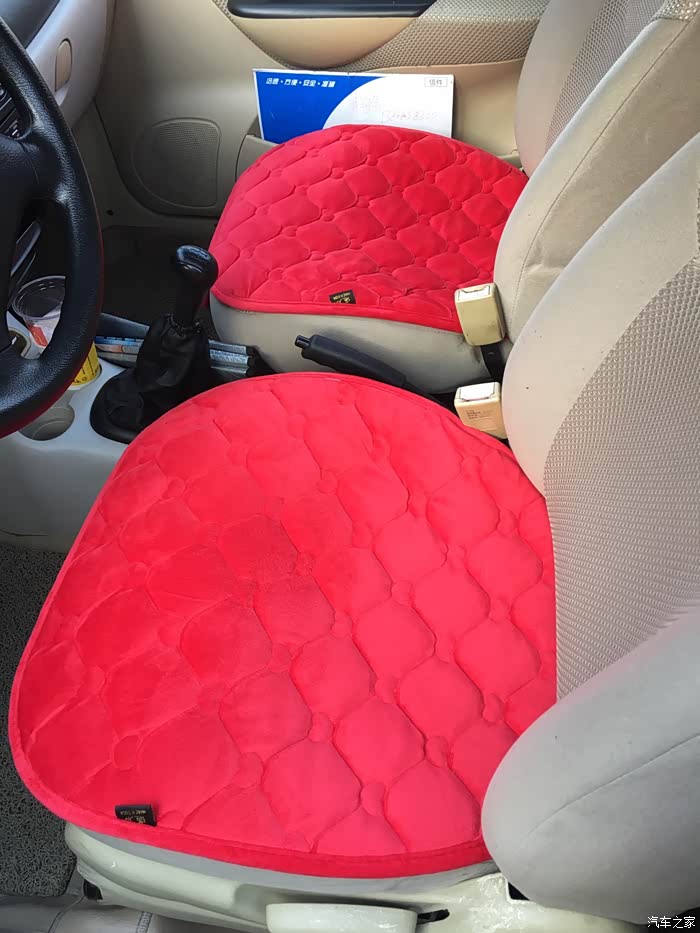

淘的座套,冬天坐着舒服
前后不到40元

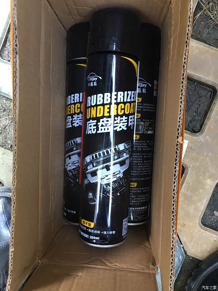

10元一瓶效果不错……清洗干净晾干,直接喷到底盘生锈的位置即可

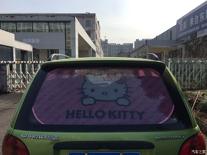

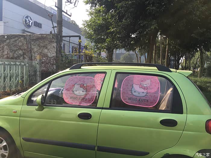

后档把起泡膜撕掉了 ……晚上后车灯光直接射进车内,装了一个猫猫遮挡下……舒服多了
四门也装了……我开车只看后视镜,不存在影响视线……车内隐私保护很高了……

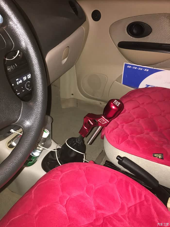

最喜欢这个了……有感觉
