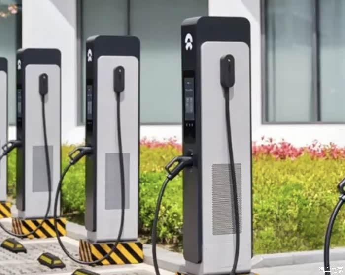

我们平时用的又分交流接口和直流接口(并非快充和慢充),交流采用 220V 或者 380V 交流电,直流采用 380V 交流电供电。

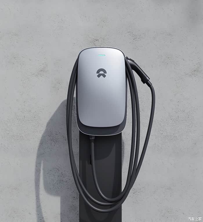

交流其实也能快充,只是发热量大,且充电机很大无法放进车内,所以除了部分车型能支持 21kW 的交流外,其他车都只有 7kW。
直流也能慢充,最常见的就是蔚来,因为没有交流接口所以提供了 7kW 直流慢充桩,同时也有 11kW 和 20kW 的直流桩。(所以以后不要说快充口,慢充口了,用交流,直流更贴切)
蔚来不支持交流,是因为砍掉了 AC/DC 转换器,实际交流用的也不多,因为有换电这种补能方式。

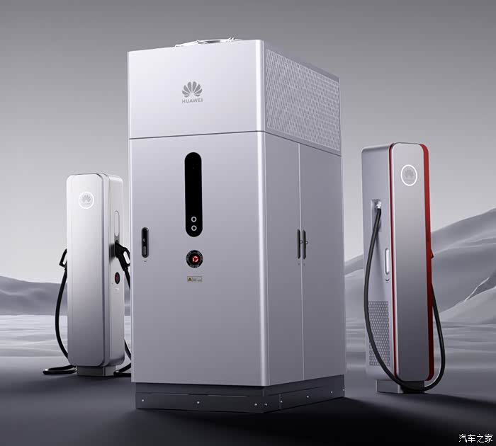

600kW 除外,这个是因为国标 2015 中有个新补充的条款,如果使用液冷降温,可以提高到 600A 的电流,那么 1000V 的电压下就是 600kW,这种桩成本很贵。就不要说抢线很短啦~ 一根线可能都要大几万。蔚来 3 代、4 代换电站搭配的充电桩、目前大部分是主机厂在做。
所以正常充电,普通的充电站基本上都是100-150kw 的功率。而且不能被别的车分流(还有那种双枪充电的)。
再说个冷知识,一般充电站的配电柜(也就是电网提供的)就是 680 kVA 也就说一台 600kW 的充电桩就能让整个充电站电容量占满。很多朋友对快充没什么概念,之前的老小区 7 一栋楼也不一定有 100kw,也就是说你小米 SU7 的充电功率够给两栋楼用。就不要抱怨充电排队。要么去加油要么去换电。
