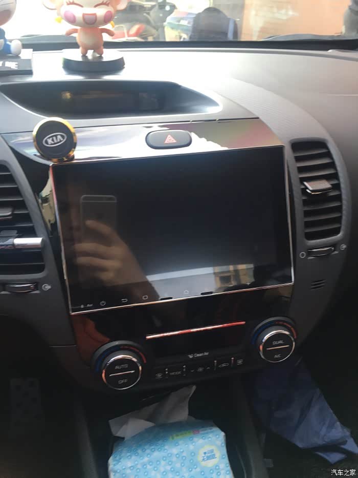

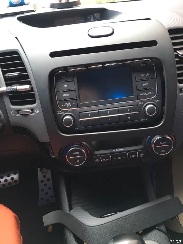

这是大屏的,最后纪念一下,

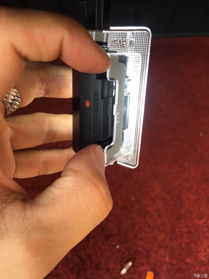

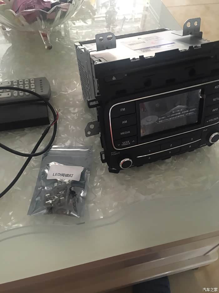

等了一个星期终于到了,旁边的是阅读灯的灯珠,打算一起换了

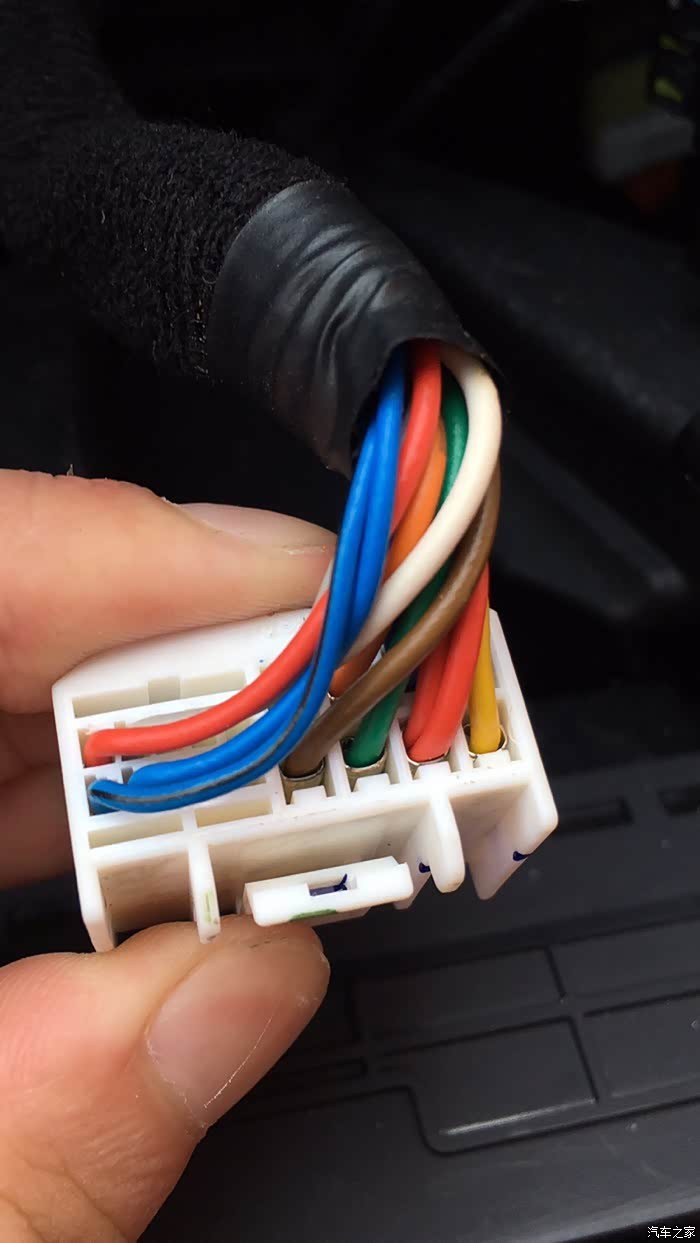

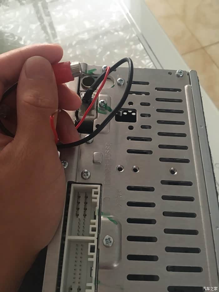

倒车影像的插头,插上就可以用啦

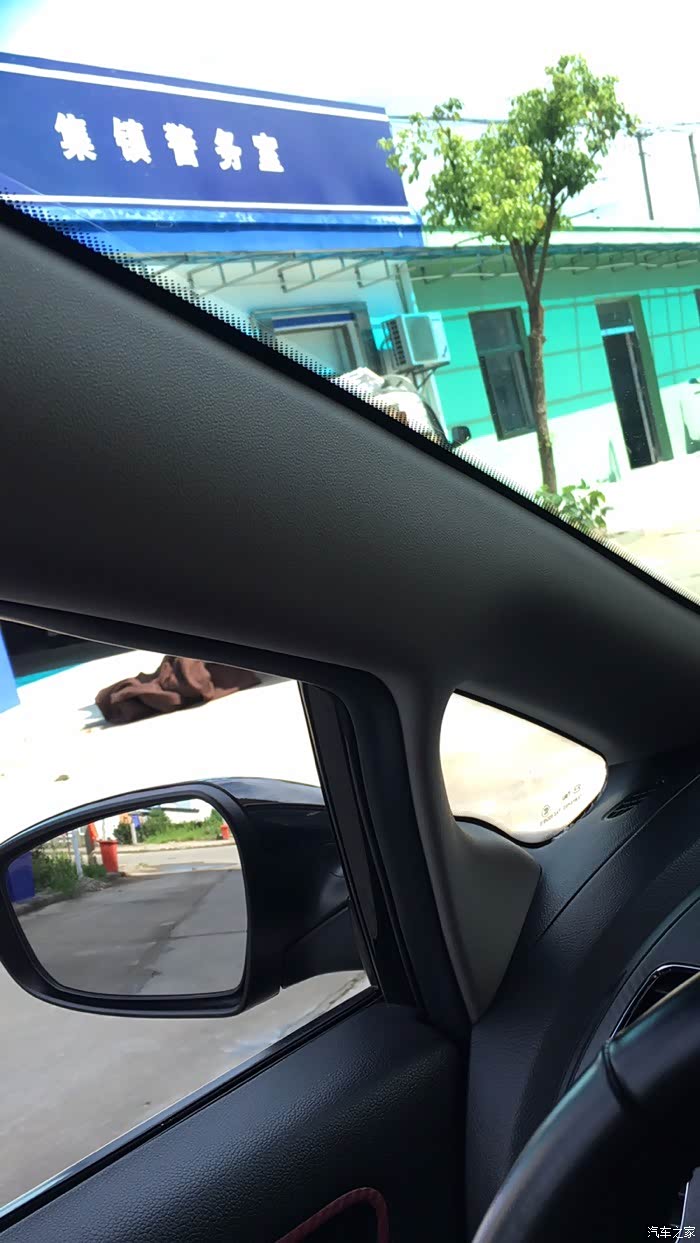

这个是麦克风,打电话用的,要拆a柱,不会弄就先放着吧。可有可无,因为很少开车打电话,也不是一个好习惯

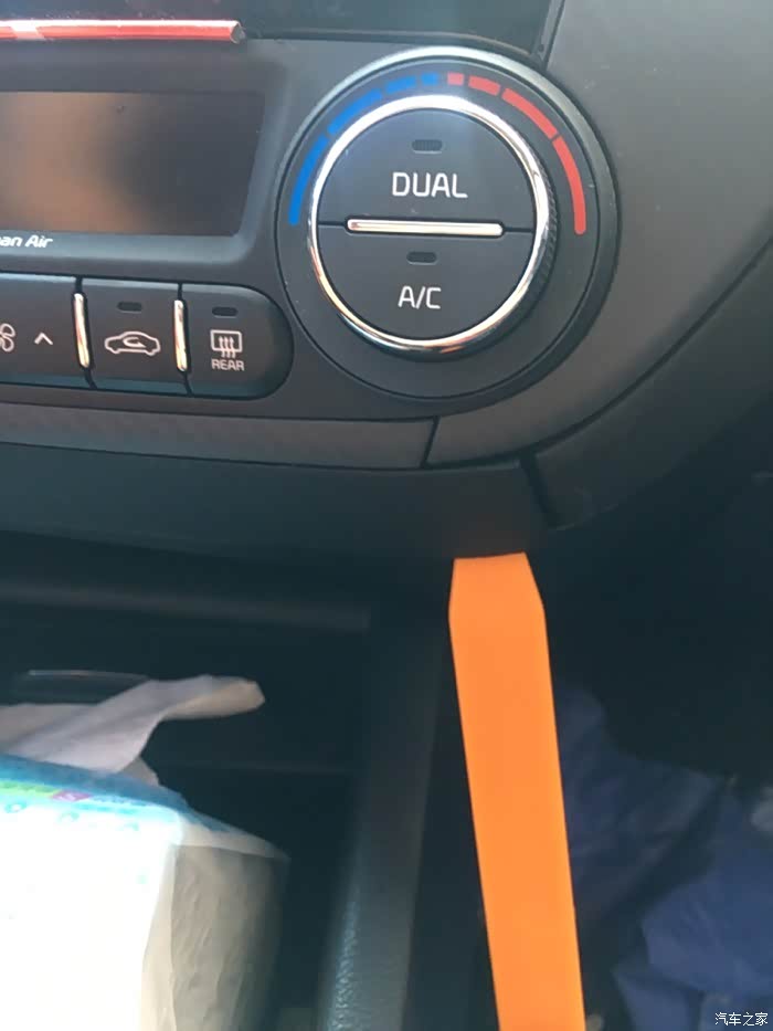

迫不及待的开始拆了,一般都会拆。直接敲开,卡扣很容易就拆下来
这是拆下来的。自己拆了好几次了

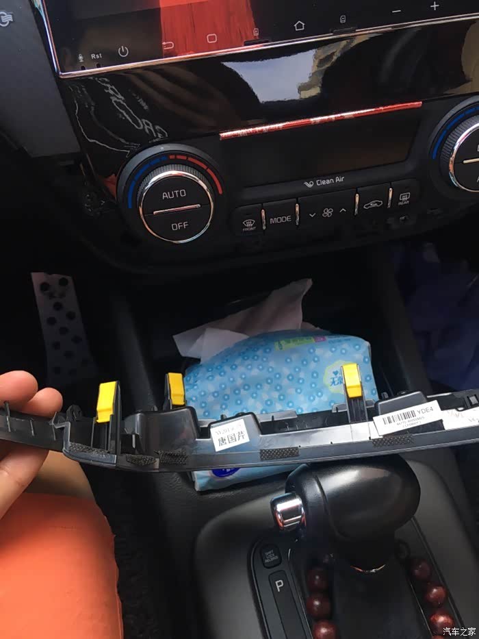

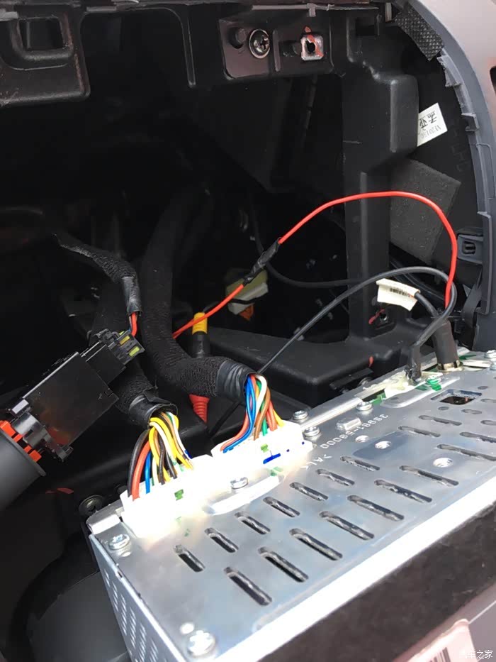

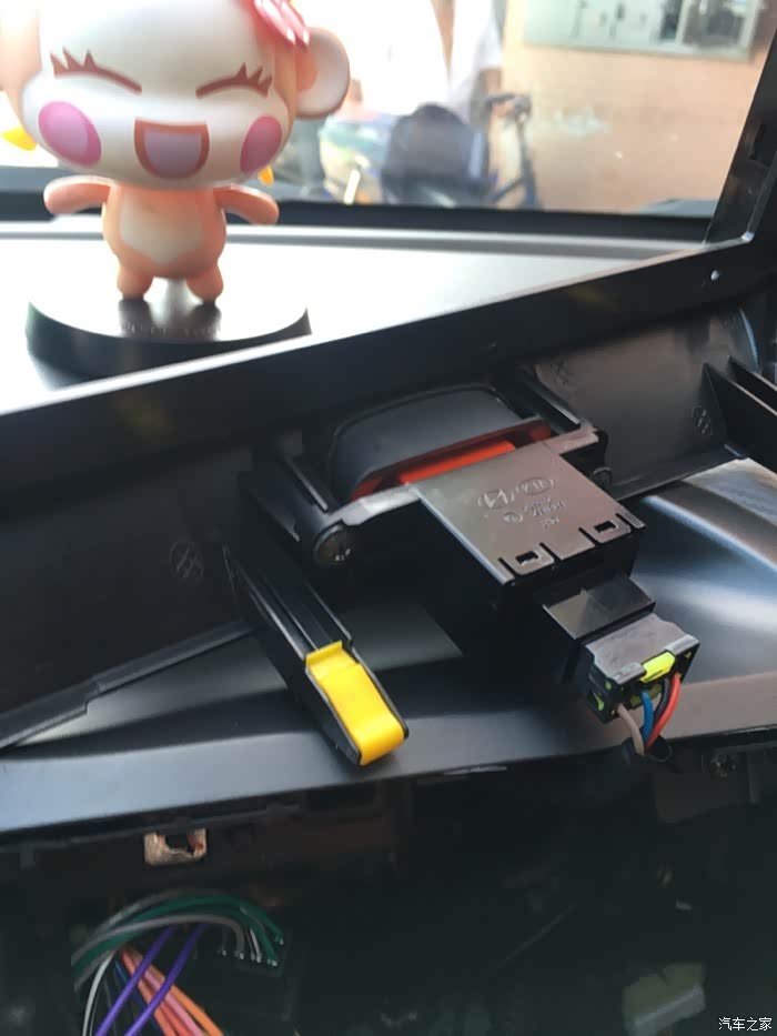

有个螺丝拧下来就可以把面板拿下来。然后把双跳灯拆下来,后面那个螺丝

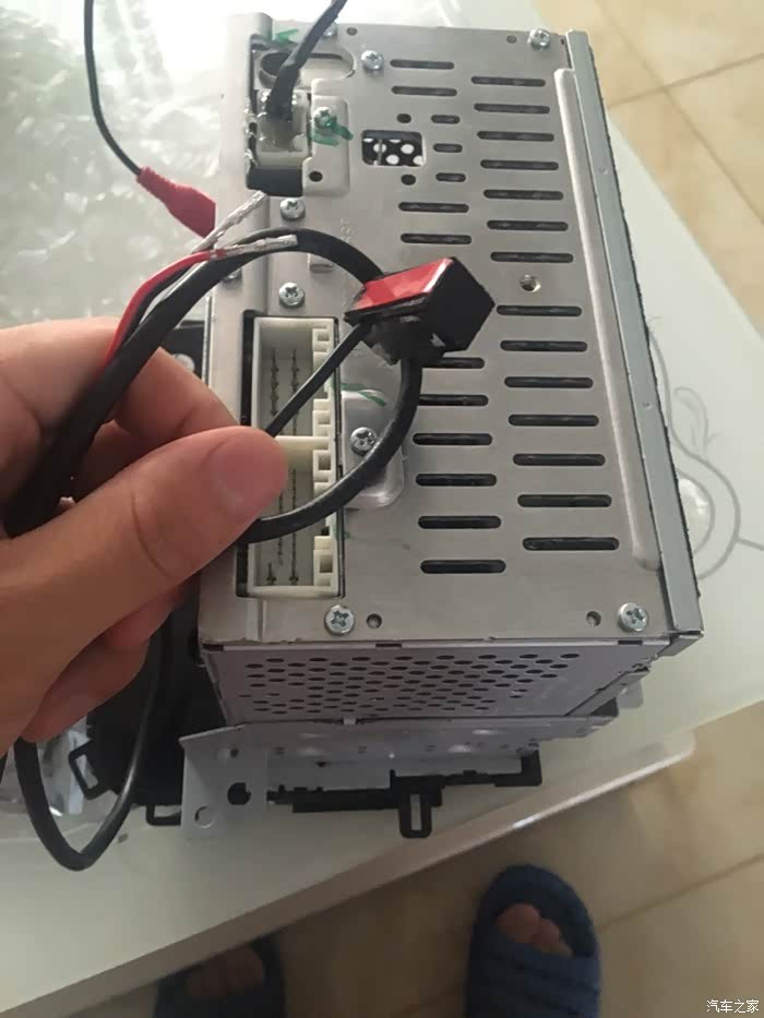

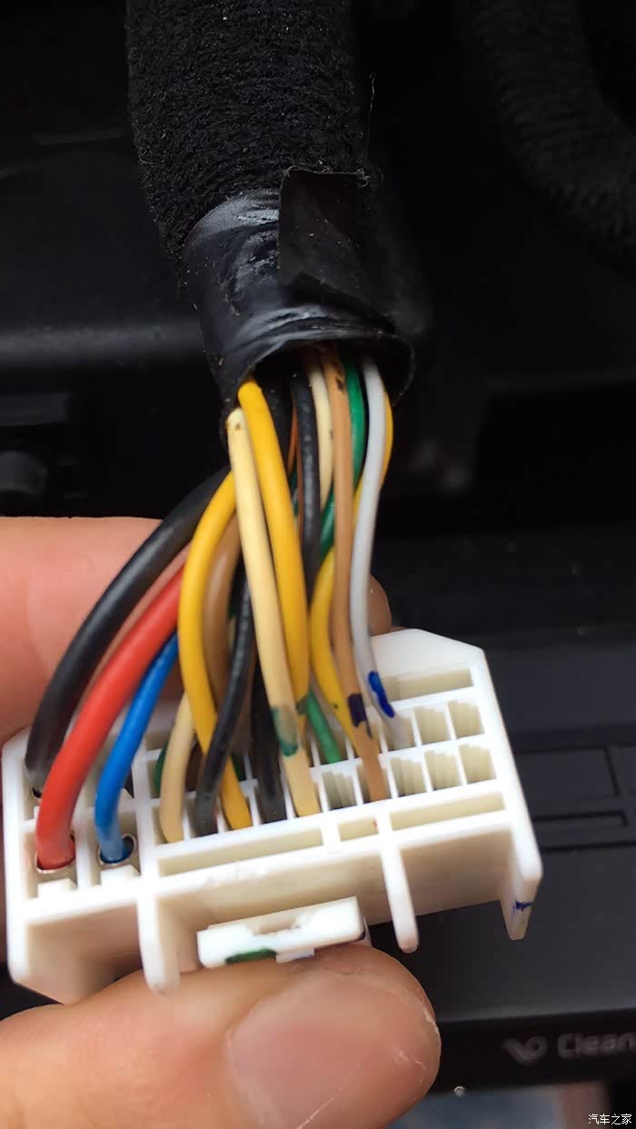

原来导航上的,gps还有导航转换线速拔下来,
接下来就是把插口拔下来,直接插到cd上就行了
接好倒车影像的线。
麦克风要拆a柱,算了以后在搞

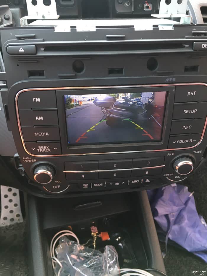

倒车影像,效果还不错
就是小了点,不过够用了
就是小了点,不过够用了

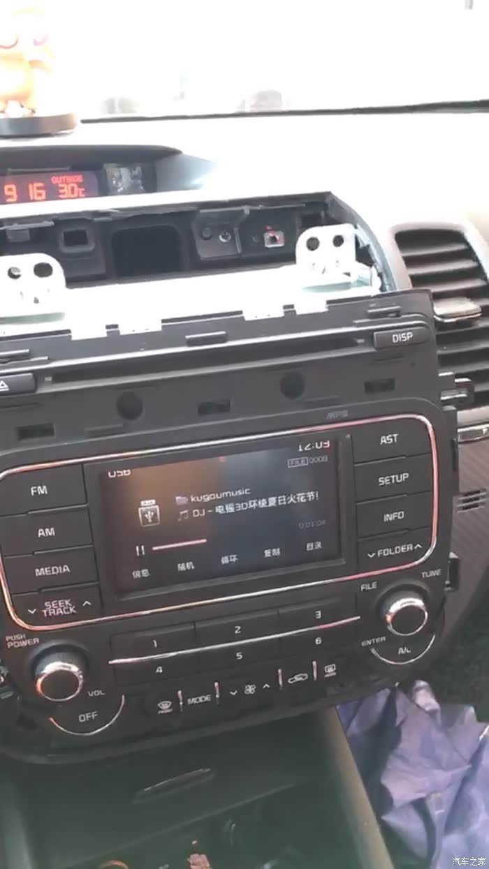

放首歌试试,音效比我那个大屏导航好多了。
以前换导航螺丝扔了,没有螺丝,暂时只能这样了,中午去买几个。

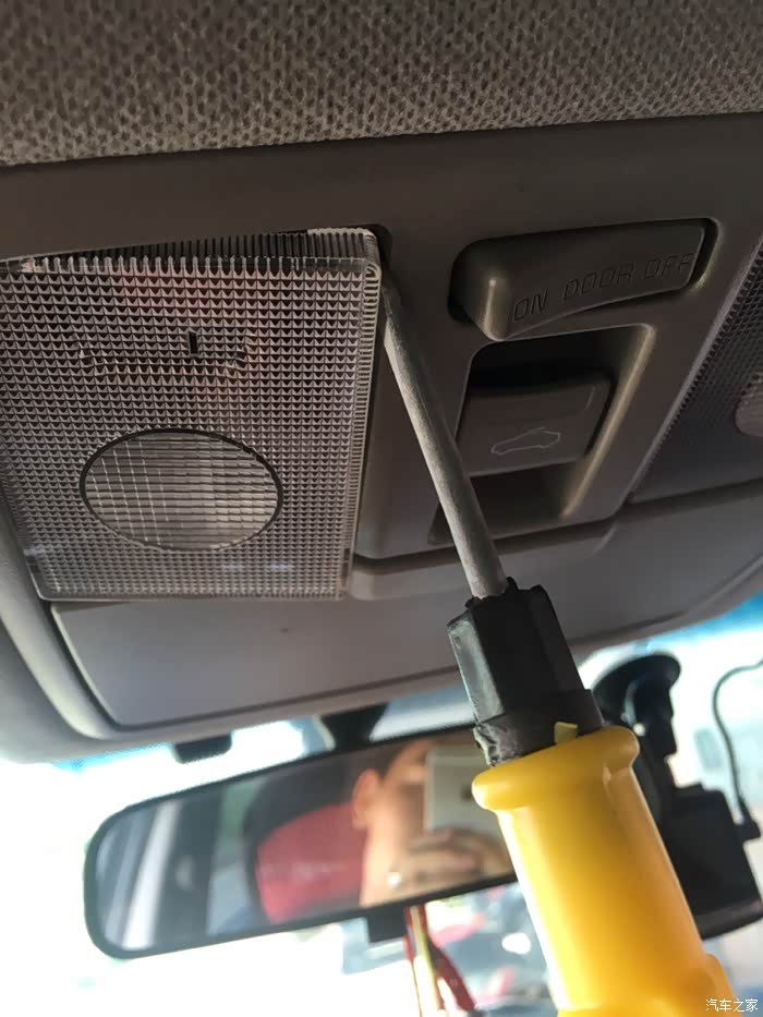

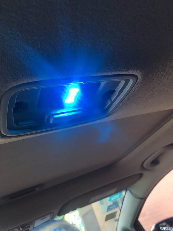

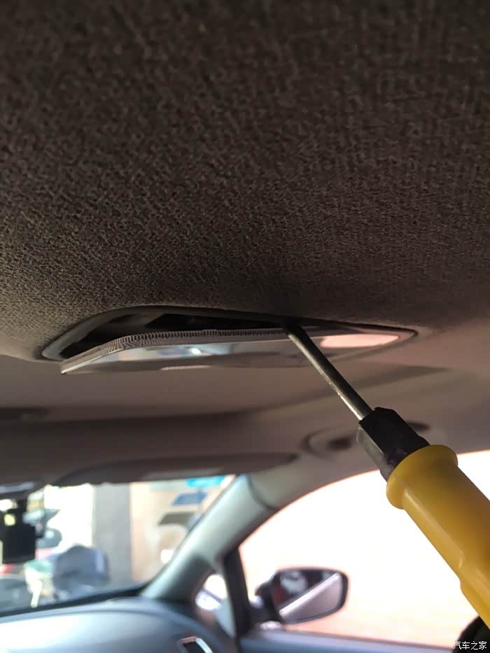

直接翘,很容易,两个都是一样

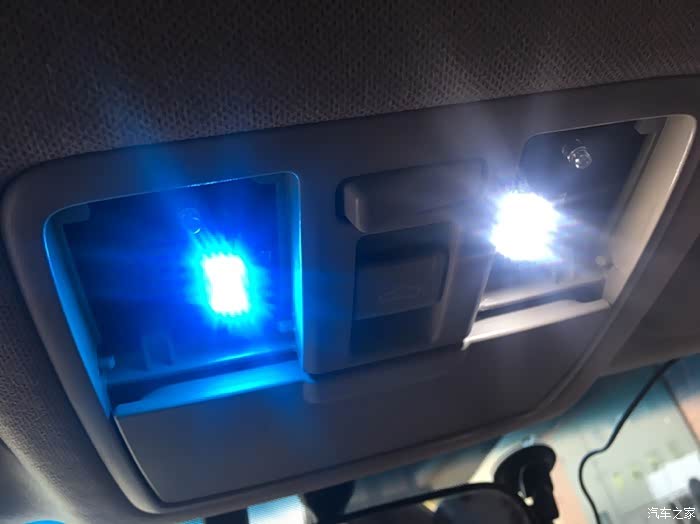

骚蓝色的,

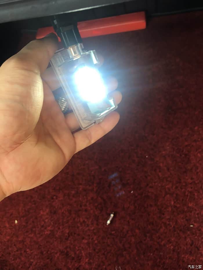

骚蓝和白光,白光我放后备厢了
这个稍微难一点,比较紧
还是翘开
还是翘开
换好了

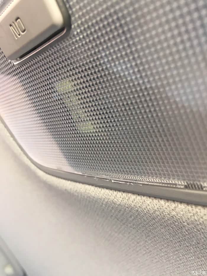

受伤了

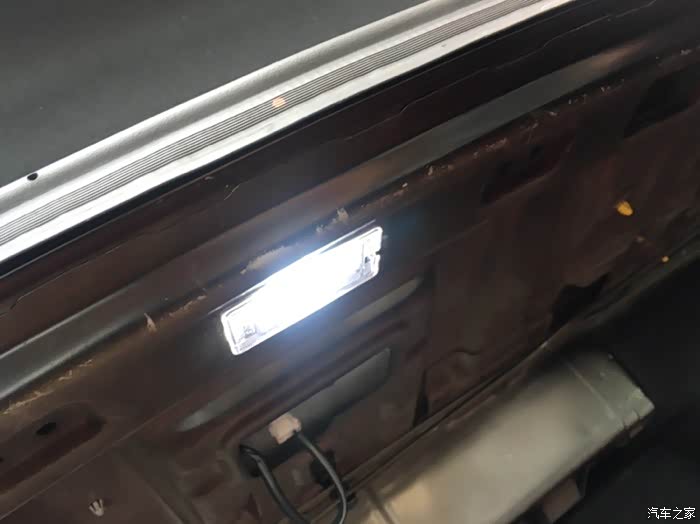

后备厢,比较难拿出来,这里有卡扣,比较紧我用螺丝刀撬的。温柔一点别翘坏了
这个装反了
装好收工。期待看看晚上的效果吧,
