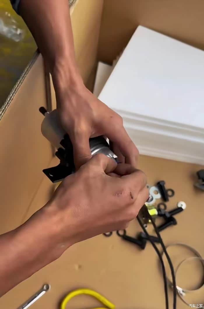

出油泵   还是有点不好装的

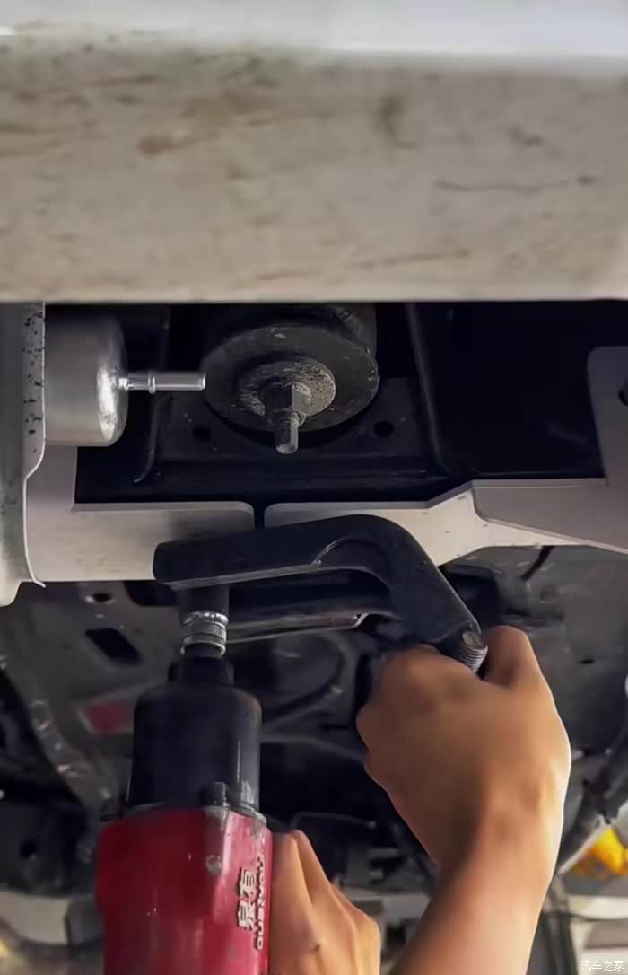

装支架
支架装好后就把油箱装上去

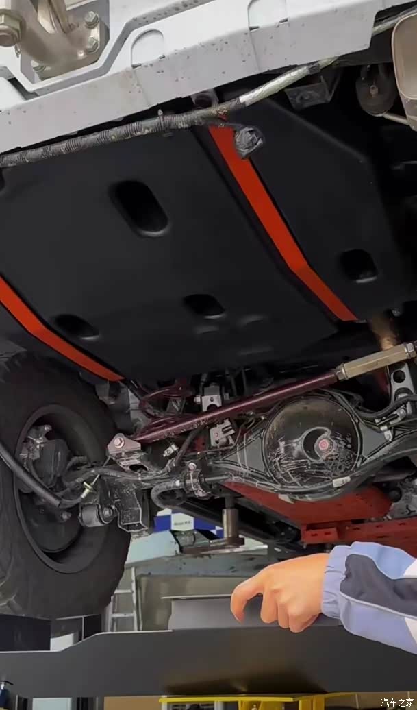

整个油箱
位置是刚刚好的

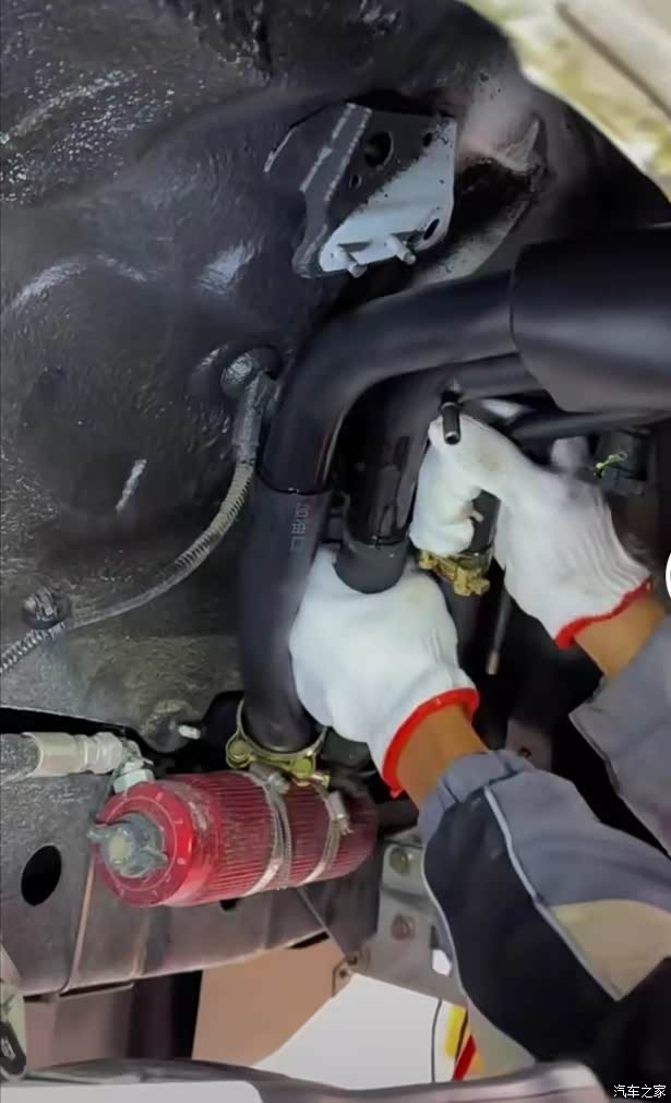

到装出油管这些了

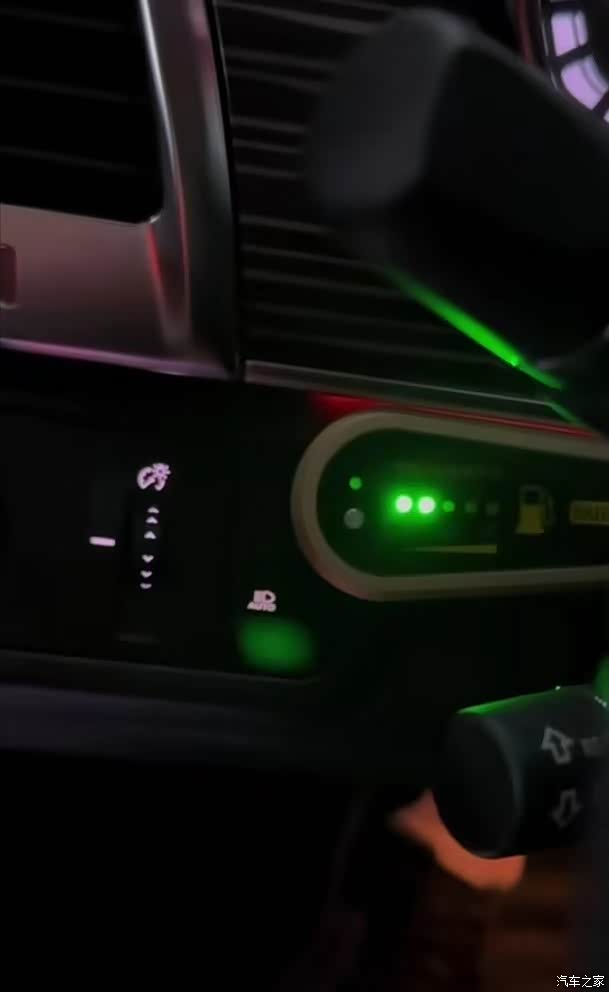

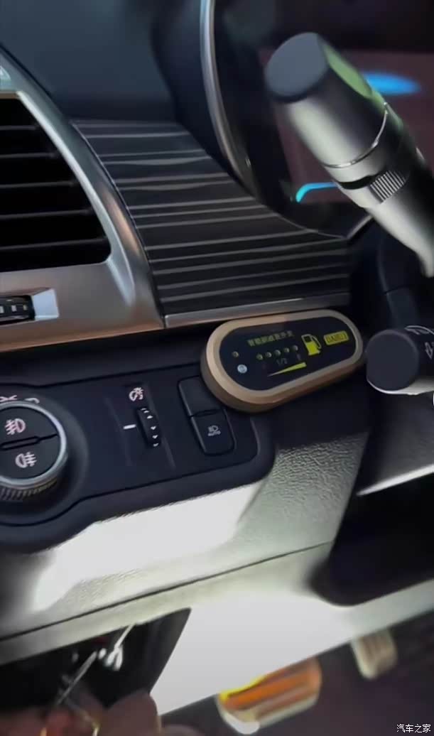

接完了油管就安油表了  要试了半个多小时才整好
油表是这样的

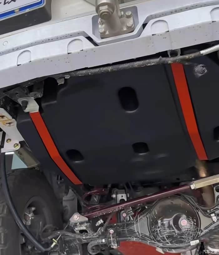

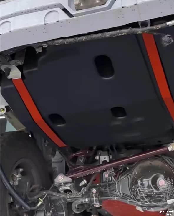

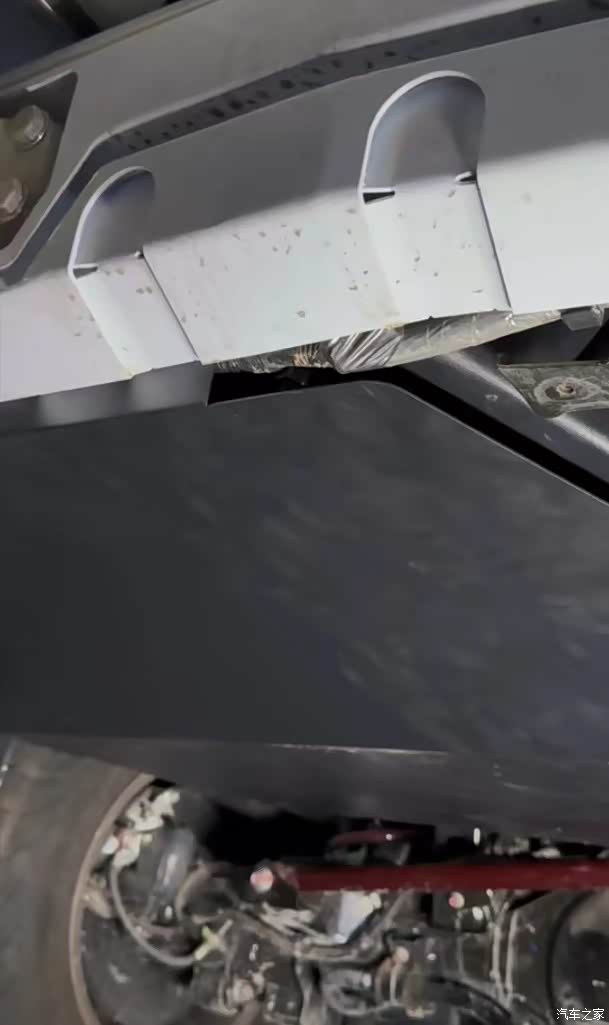

最后把下护板安装好   二个半小时全部搞好    完美  位置是刚刚好的 他不会太低 又不全刮到底盘
