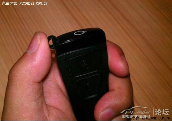

一把小6的原厂钥匙。
从环处往另一边使劲一推?

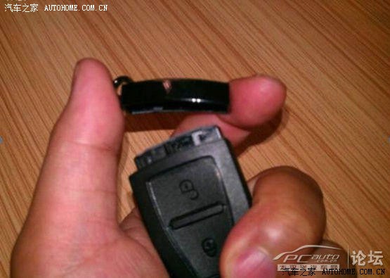

推开了
推开后就可以打开黑色的帽子了。
里面有一个白色软塑料盖
请仔细看钥匙壳子的左侧。
一个黑塑料块,可以抽出来的!
嘿嘿!原来是把塑料钥匙,就是可以开车门的,短的可以开副驾驶气囊锁
露出电路板,很轻松就可以拿出来了。
电路板这面是控制按钮,另一面就是电池了,以后没电了就要这样拆开换电池。
全部拆开后。
