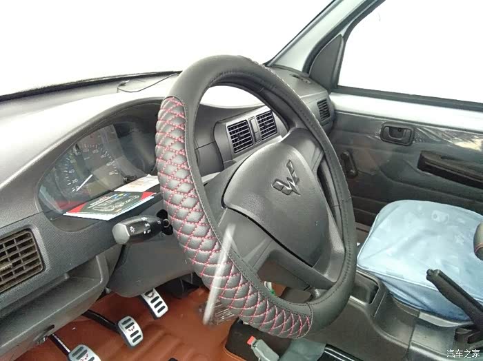

五菱荣光小卡改装加装方向助力,申精。
准备改装助力

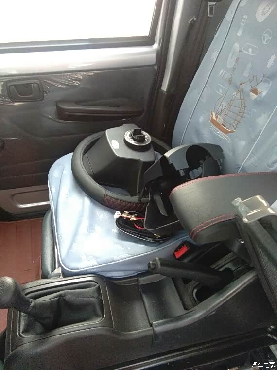

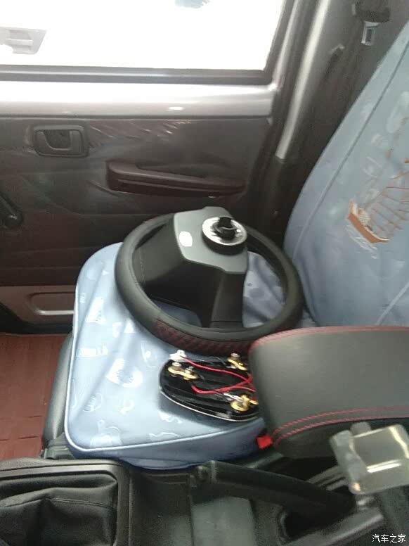

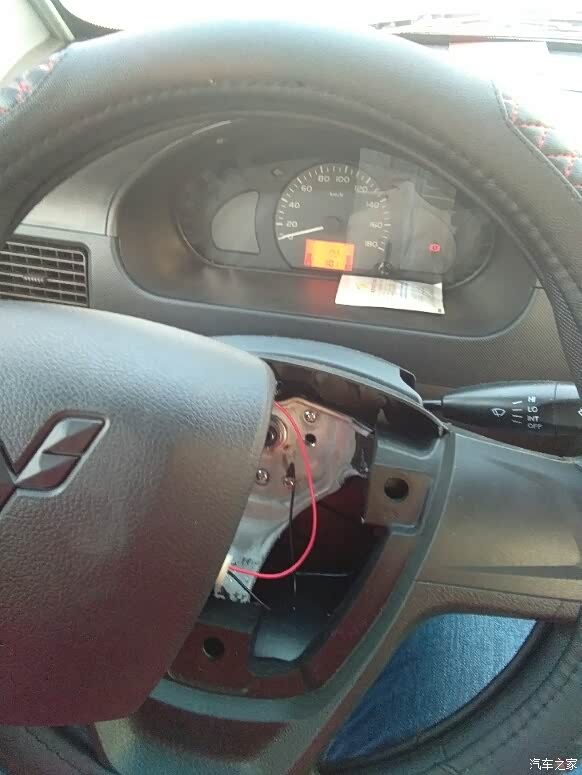

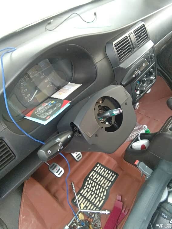

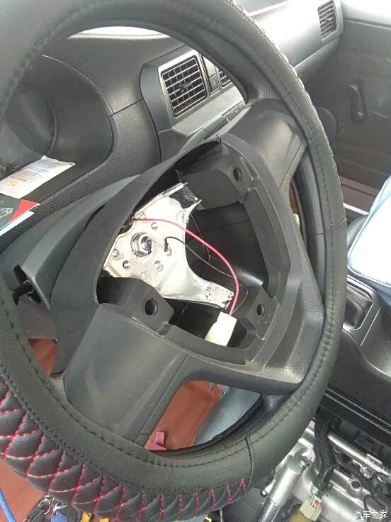

撬开喇叭按钮
中间螺丝18号,松完螺丝双手拍拍方向盘,震一下,然后轻松拿掉。
护盖上面两个螺丝,立面三个螺丝。

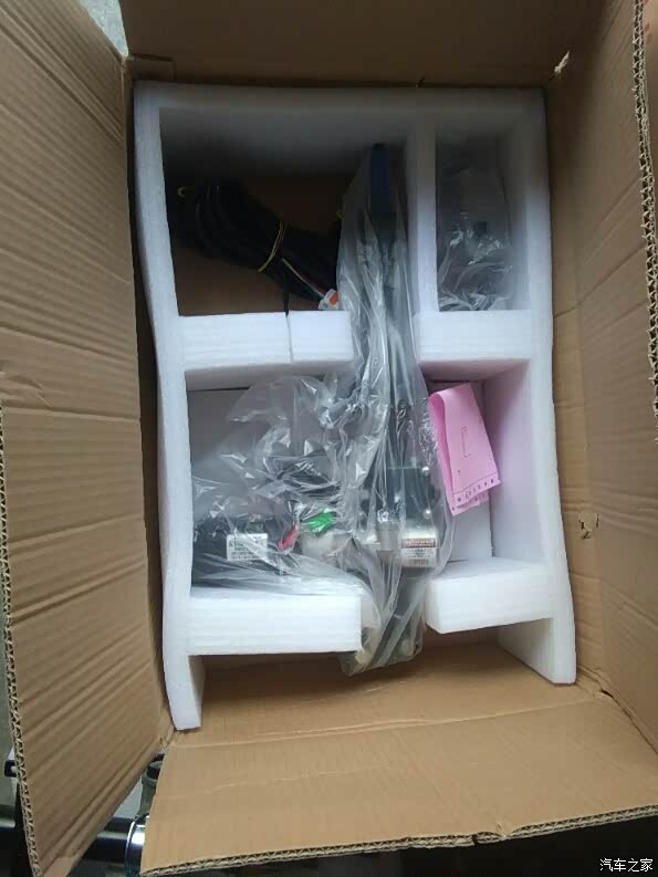

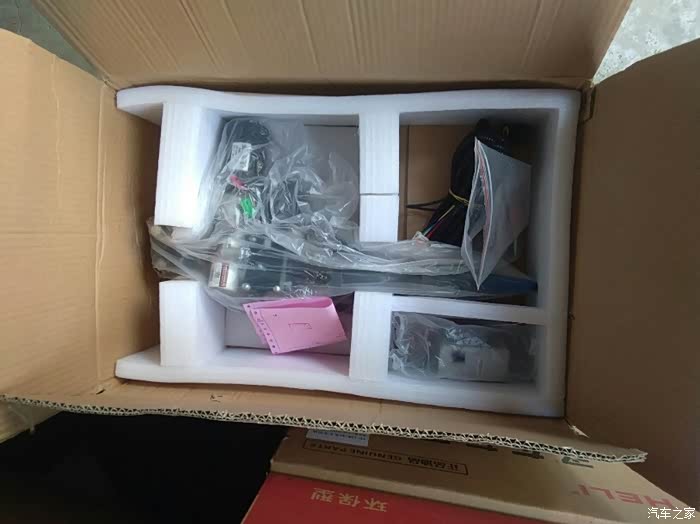

快寄,工具很齐全

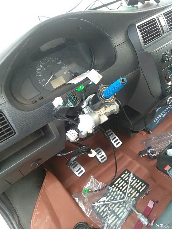

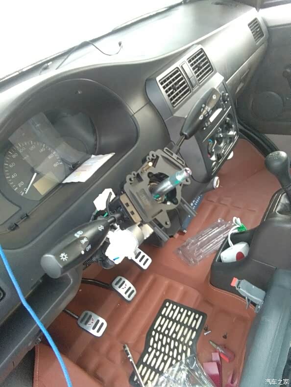

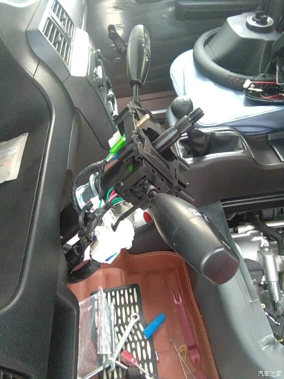

拆下来了,各种开关都拆下
都放在副驾驶上

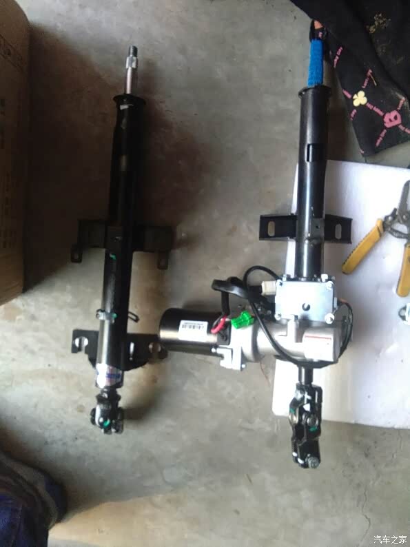

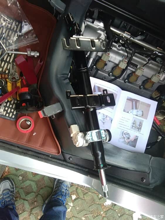

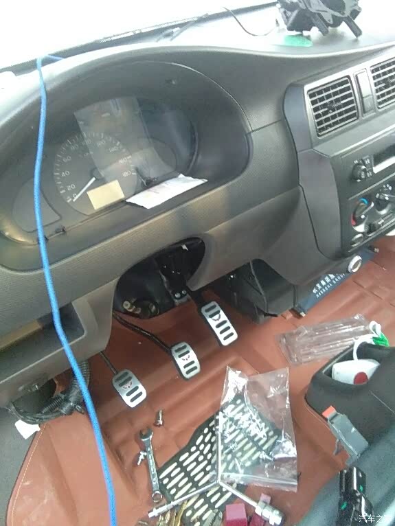

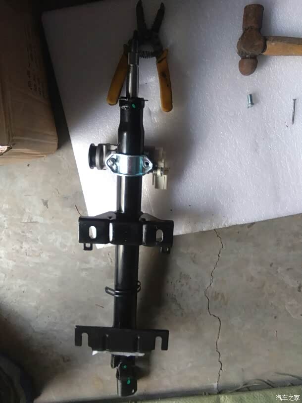

管柱四个固定螺丝,方向下轴一个13的螺丝
拆下来的样子

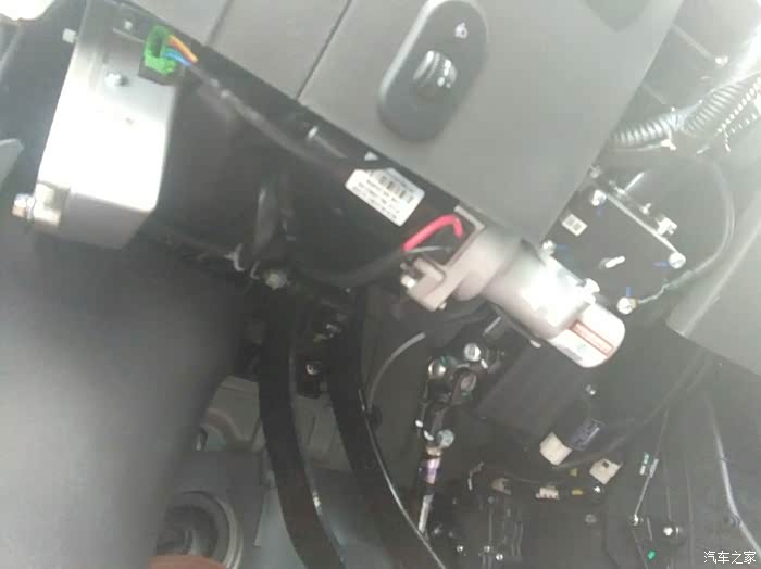

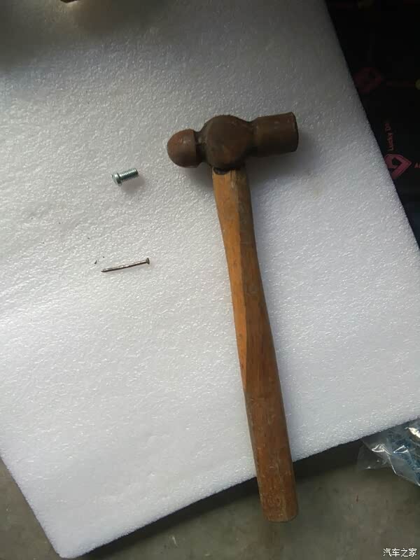

拆电锁,钢钉一个,配合小锤。

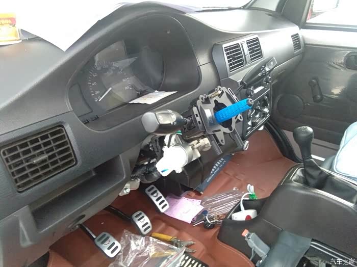

对比,原车的用了15公里。

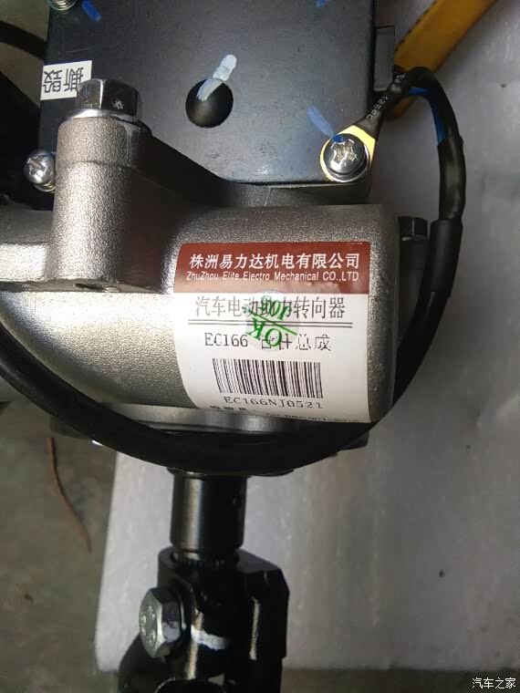

品牌

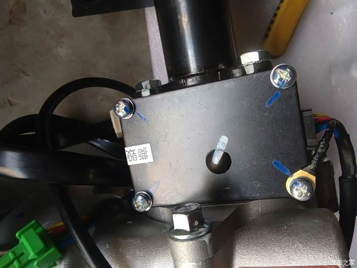

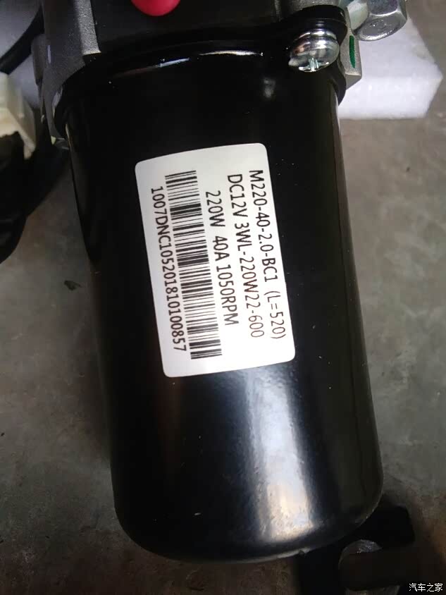

电机

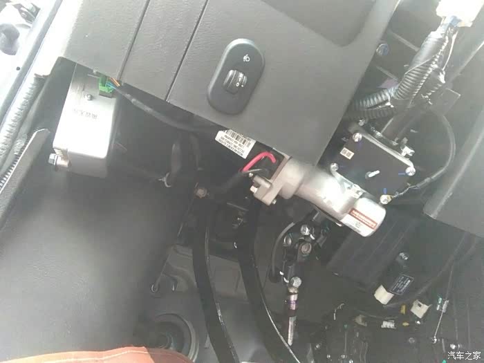

装上了,简单的很。

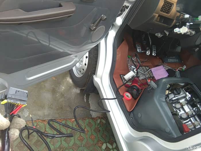

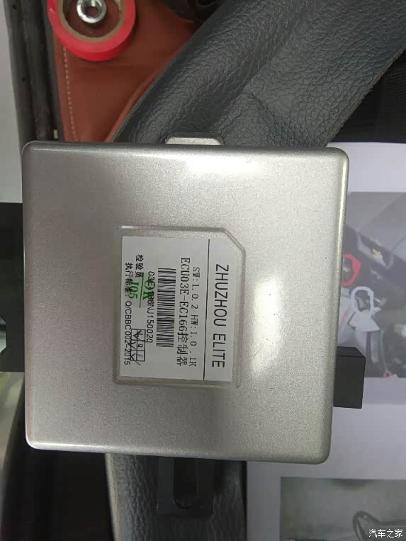

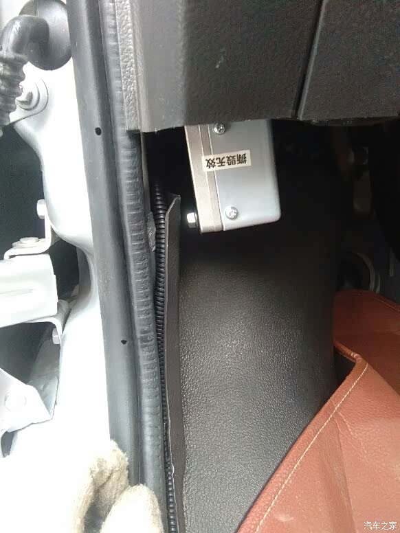

控制器

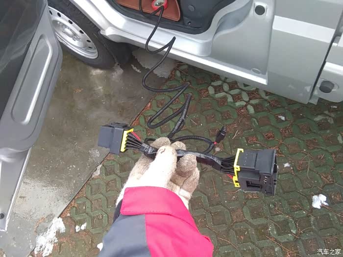

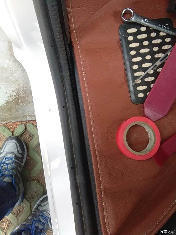

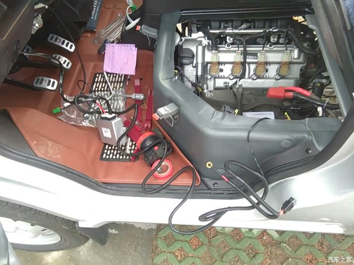

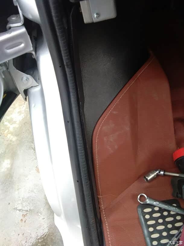

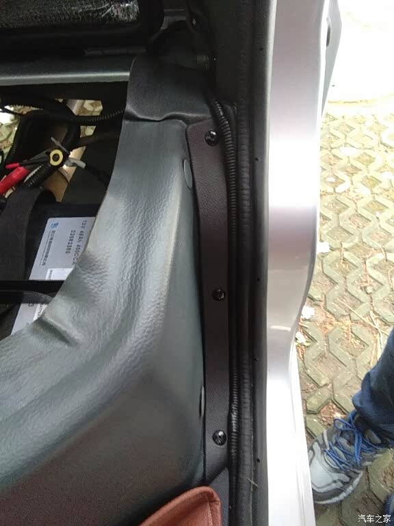

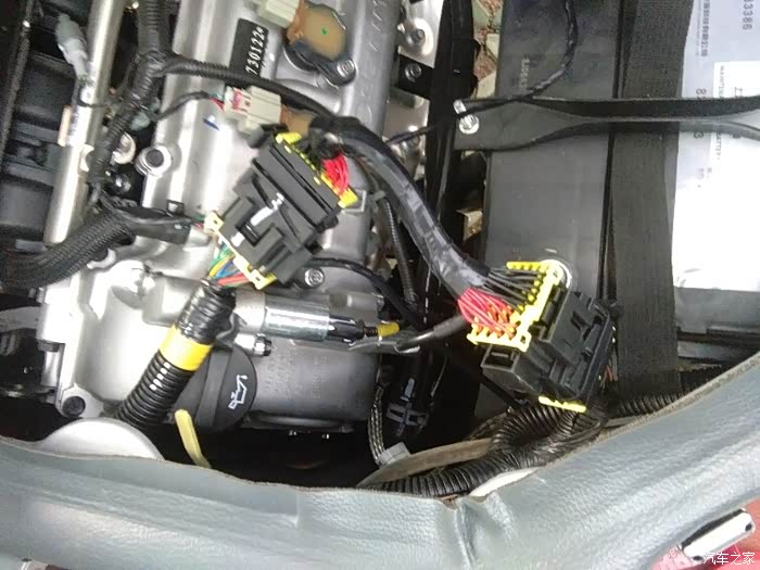

线束,顺着胶条走,到座椅底下
桥接线

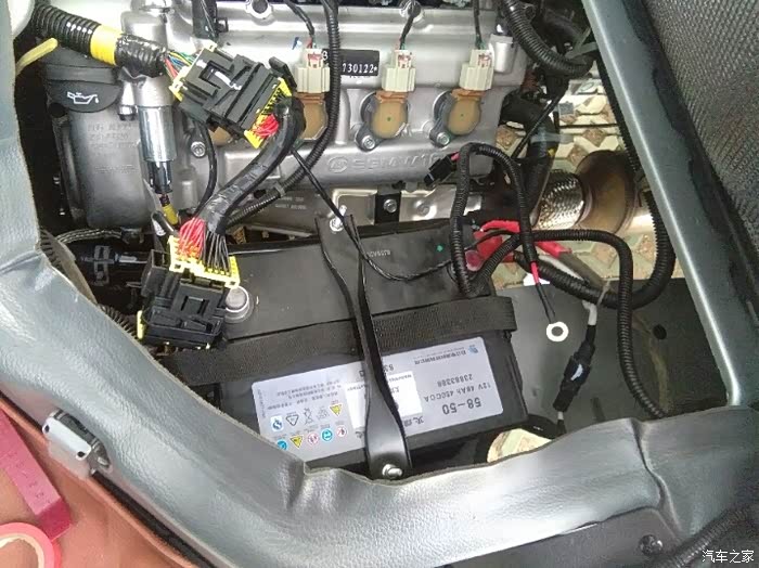

控制器安装在左侧,固定大梁有个13的螺丝。
走线
走线
桥接线
此时方向盘这边复位
扎带固定一下线

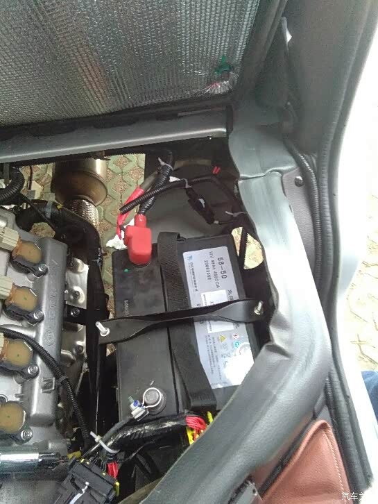

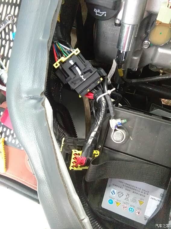

接正极
控制器调好角度固定好
方向管柱一共两根线,分别插到控制器上,接头不一样,不会插错。

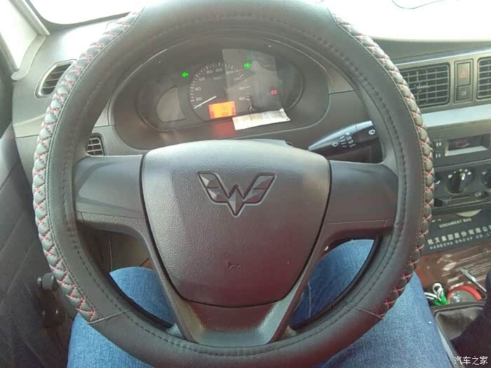

把方向盘调正
喇叭按钮安装好。
