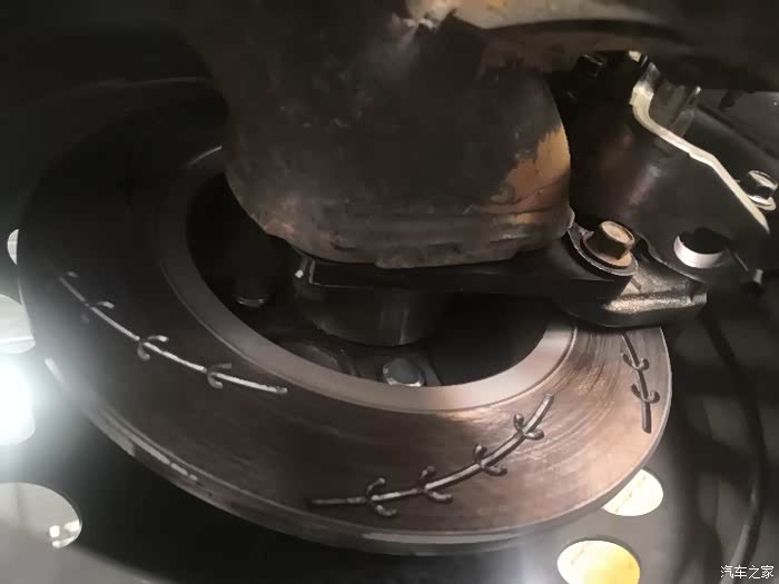

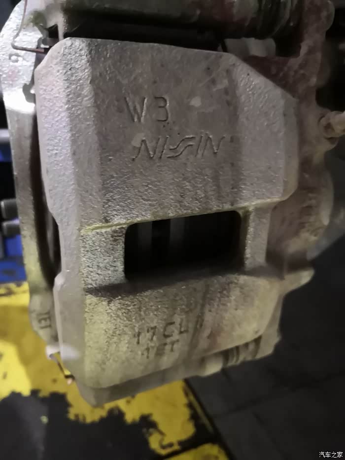

前刹用10代思域卡钳+280mm刹车盘
前刹用10代思域卡钳+280mm刹车盘

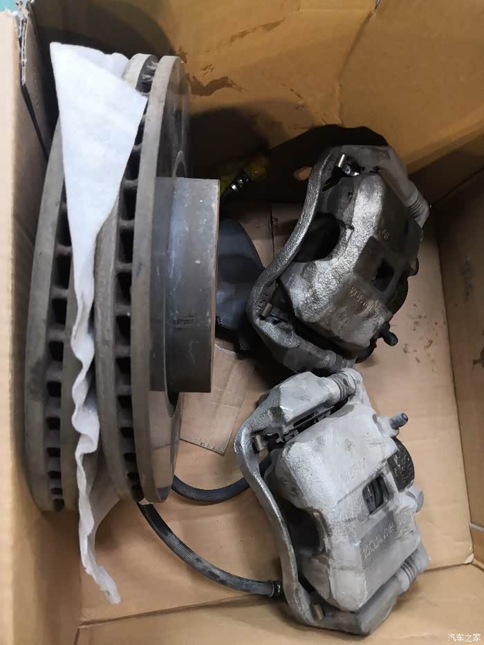

前卡钳下岗
走了8万多公里还没怎磨损

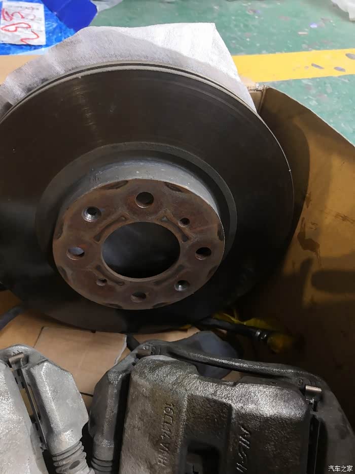

原车前刹一套

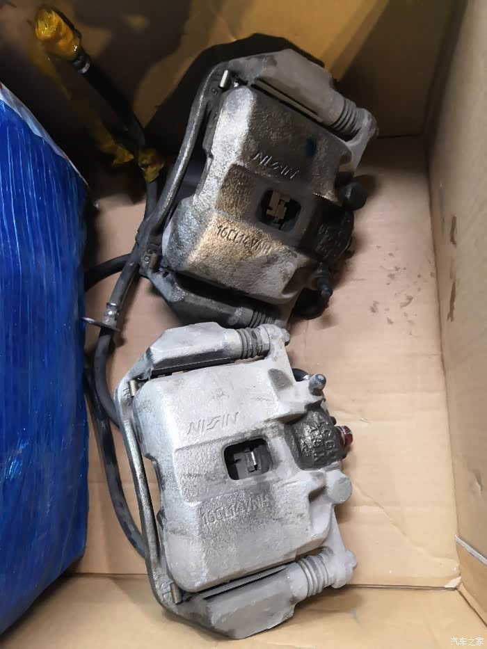

由于本田系列各车型用日清卡钳,固定卡钳的螺丝和孔位一样,所以前刹可以直上无需改动,直接上咸鱼淘二手拆车卡钳
10代思域卡钳

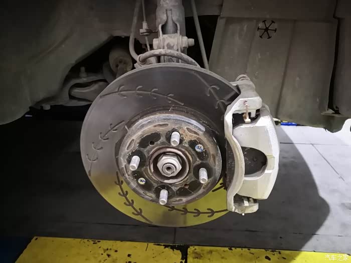

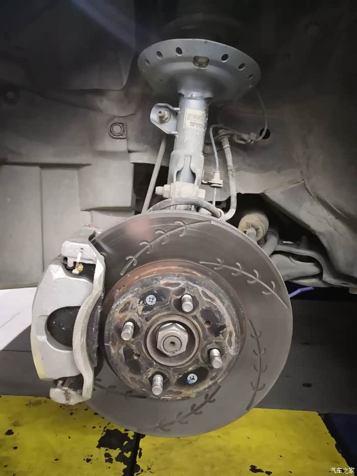

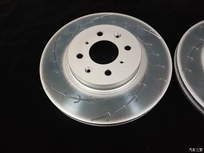

订制4孔280前通风碟
右前
左前

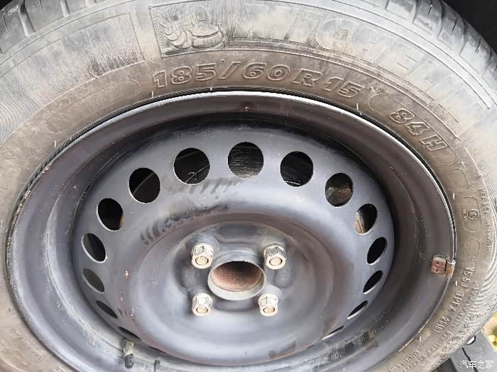

完美避开原厂铁轮毂(目测5mm-8mm)

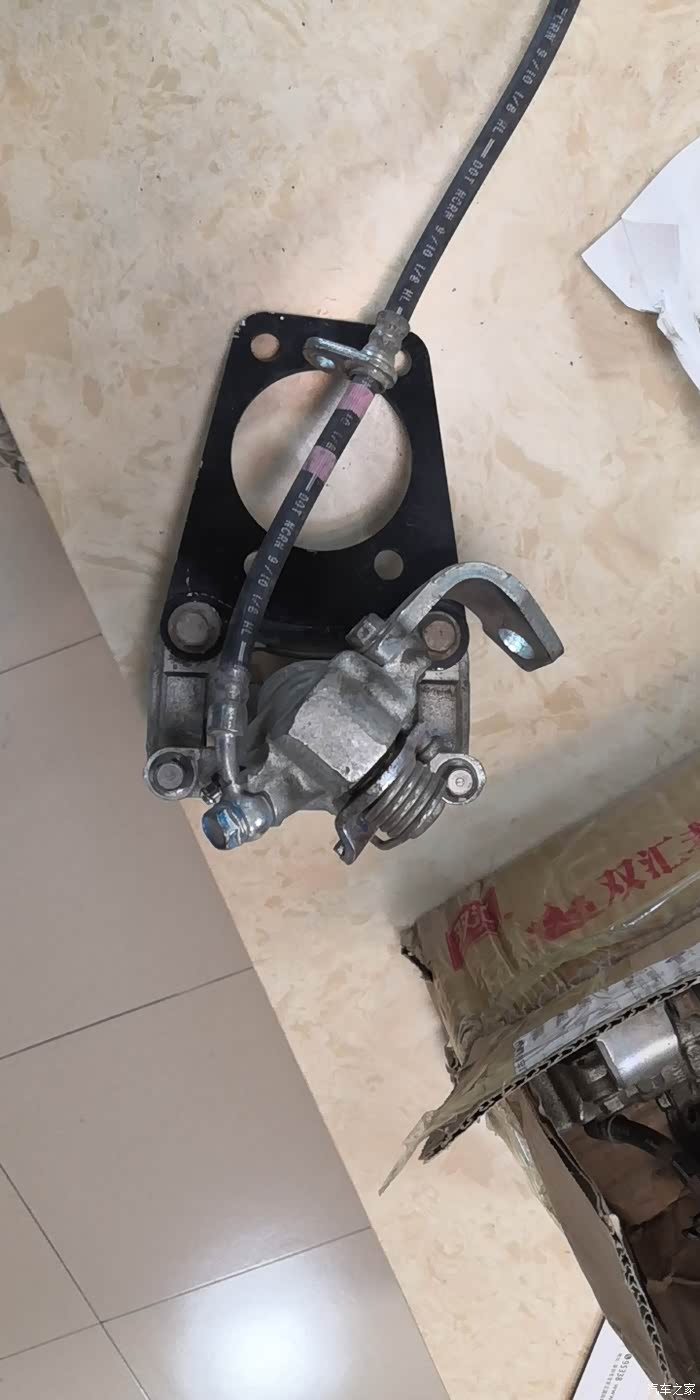

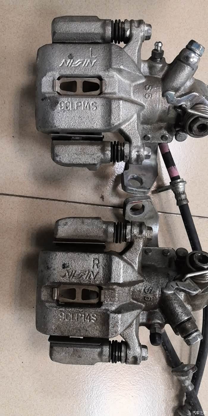

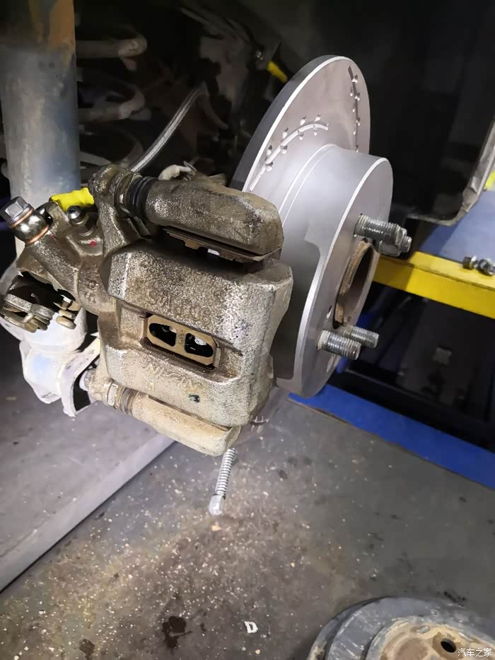

用了一段时发觉只强化前刹,后刹没改加上蓝桶原厂SUV高度刹车点头比较严重,思前想后要升级后刹,再次请教了各车友,上八代或九代思域卡钳(十代是电子手刹无法直上)
咸鱼淘的八代思域后卡钳
咸鱼淘的八代思域后卡钳

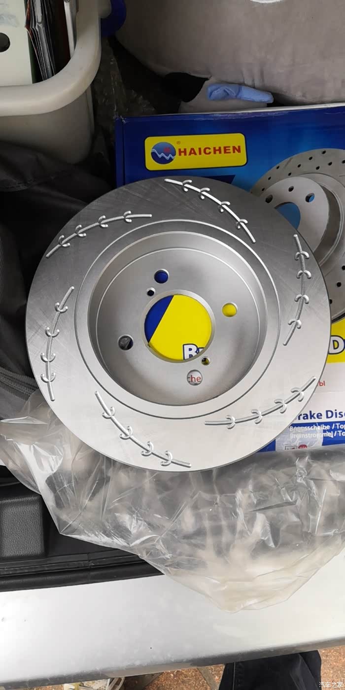

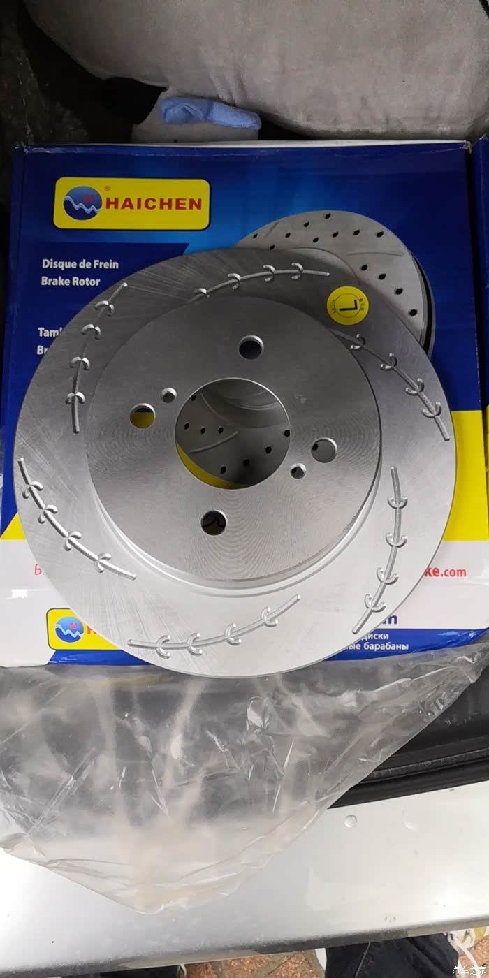

订制260mm实心碟
订制260mm后实心碟

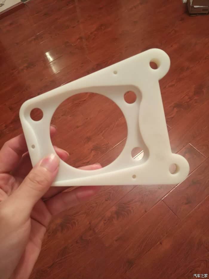

多谢坛里“雨霁斜阳”提供桥码数据
桥码用42CRMO钢做,调质到HRC40,这个部件涉及安全性不能偷工减料,网上买的两颗螺丝固定的铝合金桥码真心不敢用
订制桥码到手
订制桥码上车
轴承底座和桥码凹位完美嵌入

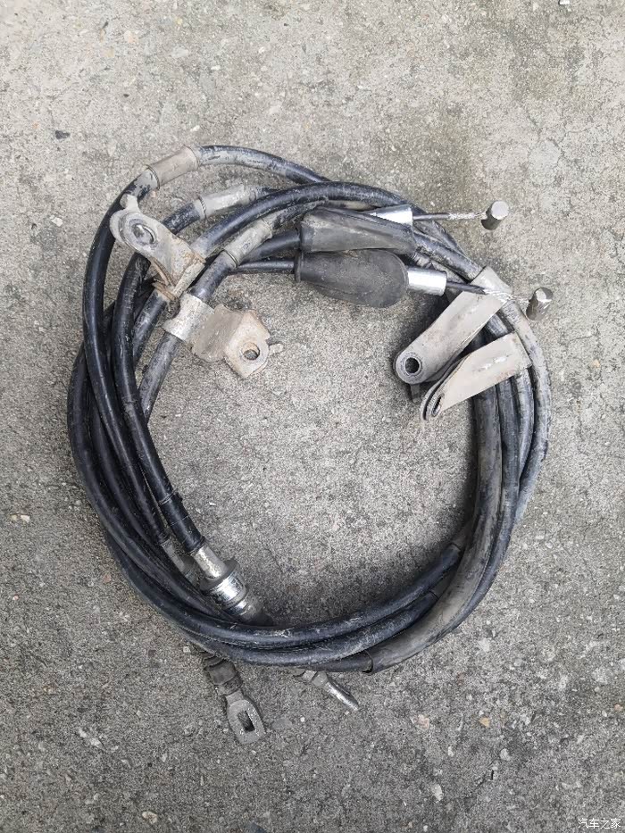

订制手刹线
试位置,完美匹配

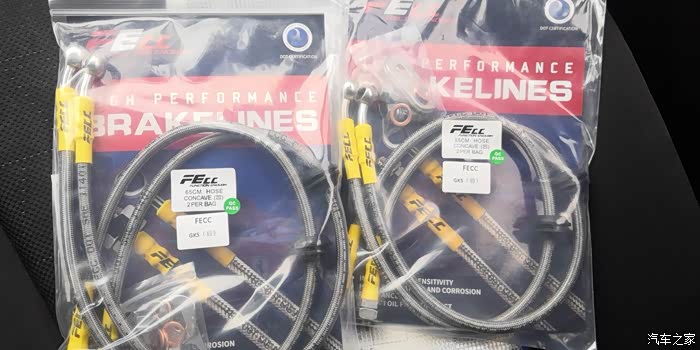

某宝淘的fecc钢喉(前55cm,后65cm)
完美上车

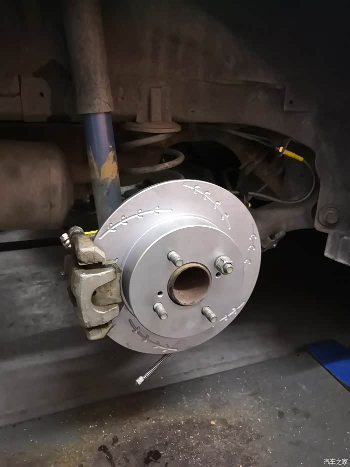

右后刹装车

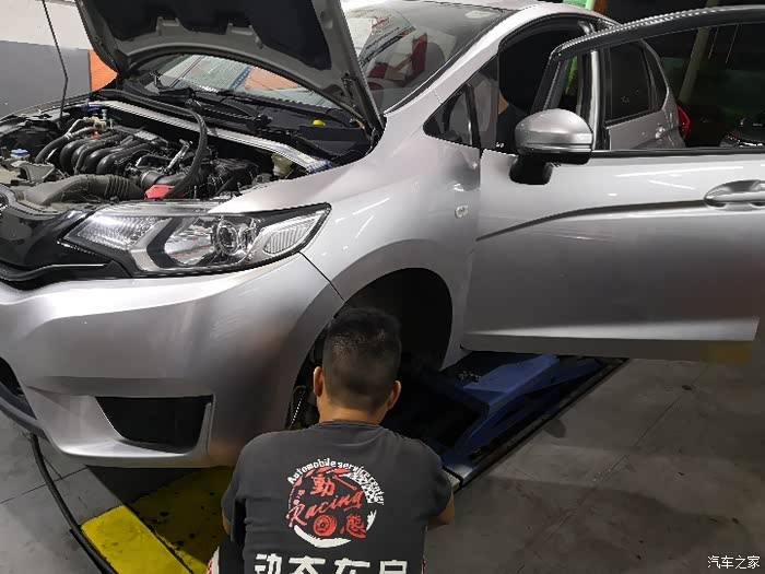

刹车油排空

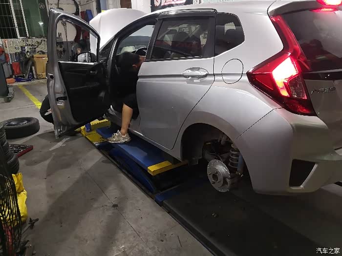

维俢店小哥工作认真,点赞

朋友建议改了刹车就要换合金轮毂暴露出来
,不然改就没意思了。不过身边有朋友换了几套合金轮毂都变型了(包括最新的N719+GS)现在又想换回铁轮毂,所以还是坚持用原装的铁轮毂
(自己钱包没钱不好意思说
),昨晚才改好,但试了一下1xxkm/h~1xxkm/h(你懂的)收放自如,估计磨合好效果更牛,只是原装尺寸的胖仔胎完全跟不上节奏
