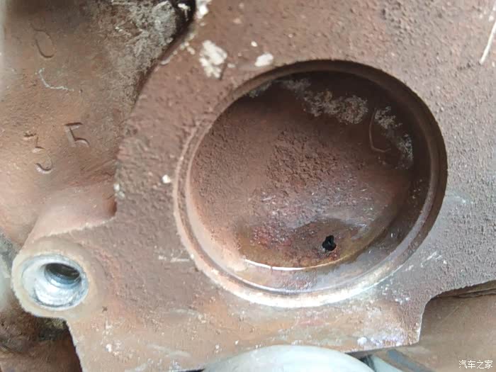

停车下来就发现刚才倒车那几米路漏了很多水(用纯净水代替冷却液有3年以上吧),怀疑是水泵漏水。网购了水泵换好水泵后故障依旧,仔细观察才发现不是水泵的问题,是刚才发照片的气缸盖边缘处也就是凸轮轴正时齿轮盖住的下来一点那个地方有个约38mm的圆凹槽里面的一个小孔漏水,重点是搞不清楚这个小孔是本身有的还是后来发动机高温后腐蚀烧出来一个小孔的,
所以请教下各位车友,这种情况是缸体的气缸垫损坏后漏水还是其他什么原因,能不能用硅胶之类的把那个小孔堵住不漏水后然后试车,这是第1个问题。
