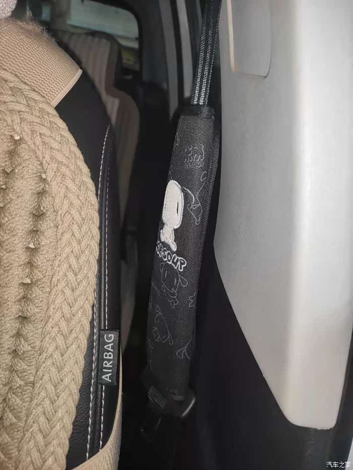

我的途观丝绸之路已经使用4年。但现在不知道什么情况每次驾驶位松开安全带后,安全带总是不能自动收回,长长的托在外面经常掉到门外影响关门。更严重影响安全带的正常使用。我考虑这不会是安全带卷收器问题,主要是因为长期使用安全带表面灰尘进入安全带卷收器,卷收器缺少润滑造成安全带收纳卡滞不能自动回位。
我的途观
安全带无法自动收回

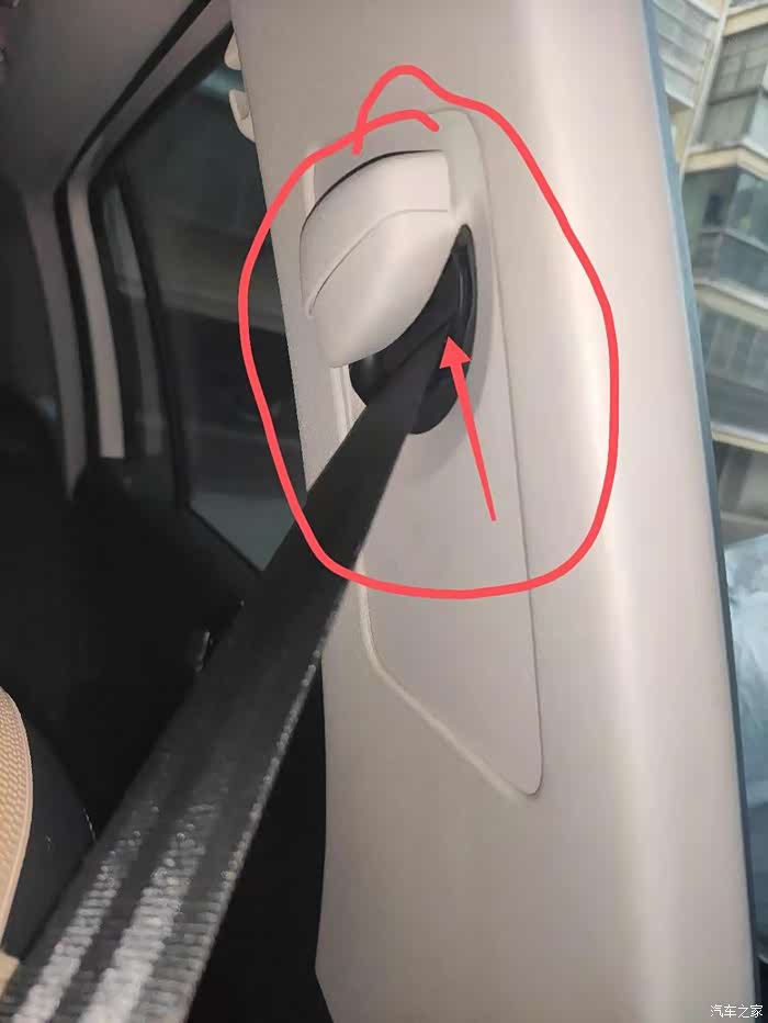

首先买一瓶塑料胶保护剂,这种保护剂无异味,无油污有非常好的润滑防灰尘沾污保护作用。
然后直接把喷管***安全带卷收器盒里面,往里面边喷边拉动安全带使其充分吸收润滑,直到安全带可以收放自如自动收紧为止。

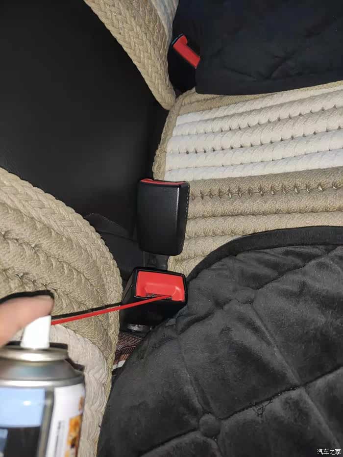

接着把安全带头的卡槽里面也插入喷灌往里面喷,也一起润滑一下。再把安全带插入里面试一下灵活度这样就大功告成。
最后按这种操作方法把前后安全带都检查一遍,喷入前后安全带都可以这样操作。塑胶保护剂可以防止灰尘粘附安全带表面上带入到卷收器里面,并且可以达到润滑的作用。记得是喷在安全带卷收器盒和安全带头卡槽里面,尽量不要喷到安全带表面上,因为喷到安全带表面上安全带会比较滑,影响安全带的佩戴。

非常实用的塑料胶保护剂
卷收器外面
红圈里面就是安全带卷收器
喷管***卷收器里面
看清楚了吗
边喷边拉
收放自如为止
好了,卷收器可以自动收回了

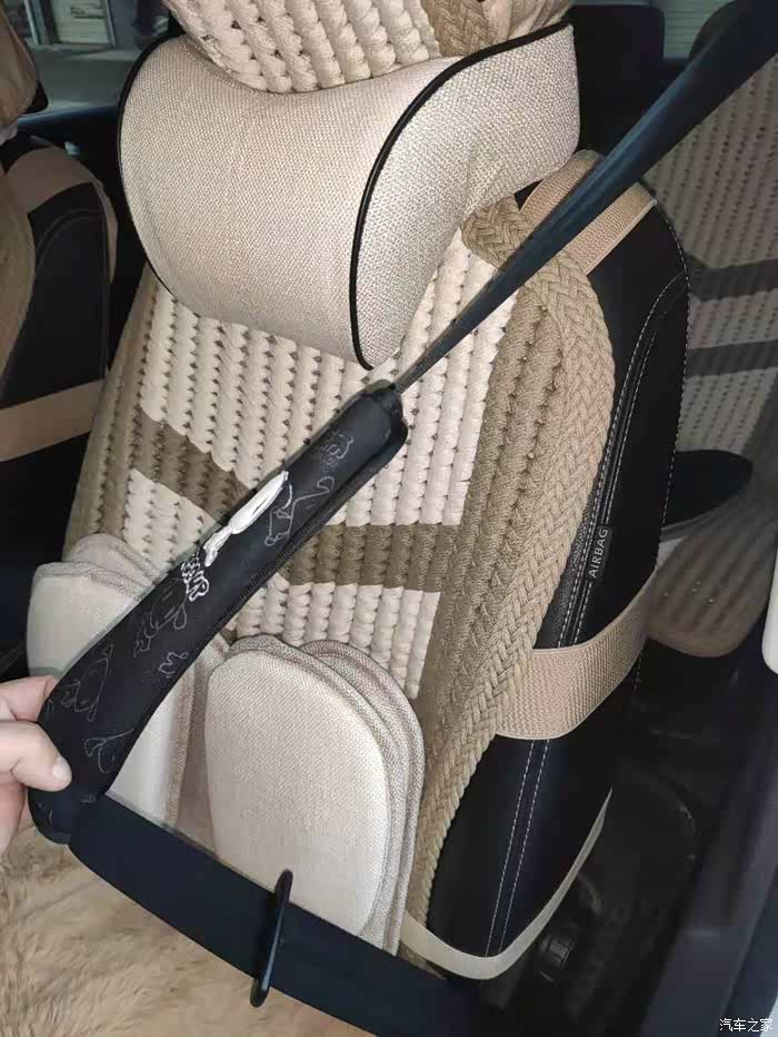

后排安全带也保养一下
后排安全带也保养一下
就是圈里面
开始保养
卡槽也保养
后排卡槽
这是个非常实用的小技巧,如果你的安全带有这种情况不妨试试。也可以用于安全带的日常保养。
