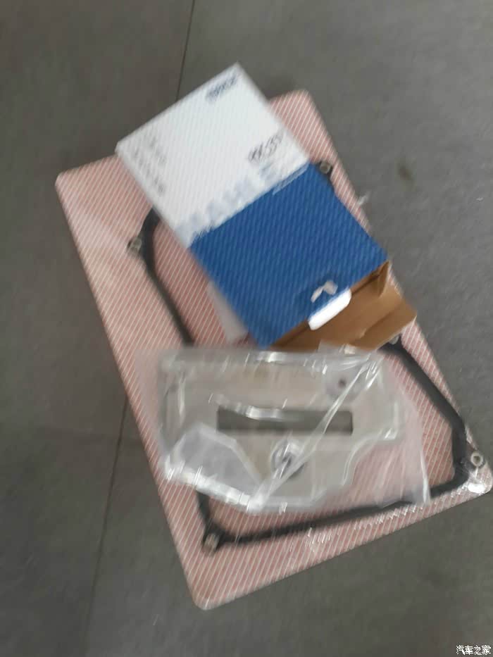

车是11年11月买的12款的1.6升自动挡宝来和11款的区别是后排座椅头枕换了 车顶棚上的天线没有了轮胎是固特异的 车开到现在跑了快6万公里了也该换变速箱油 刹车油 正好出了保修期了也不用去4s店保养了 这不自己买的东西准备自己保养 给大家看看我买的东西 大家想保养的可以参考一下 东西都是马勒的

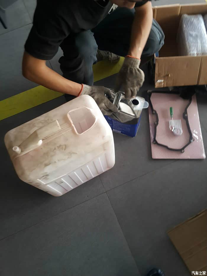

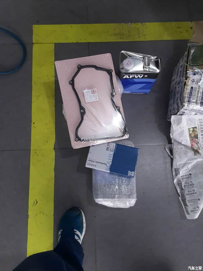

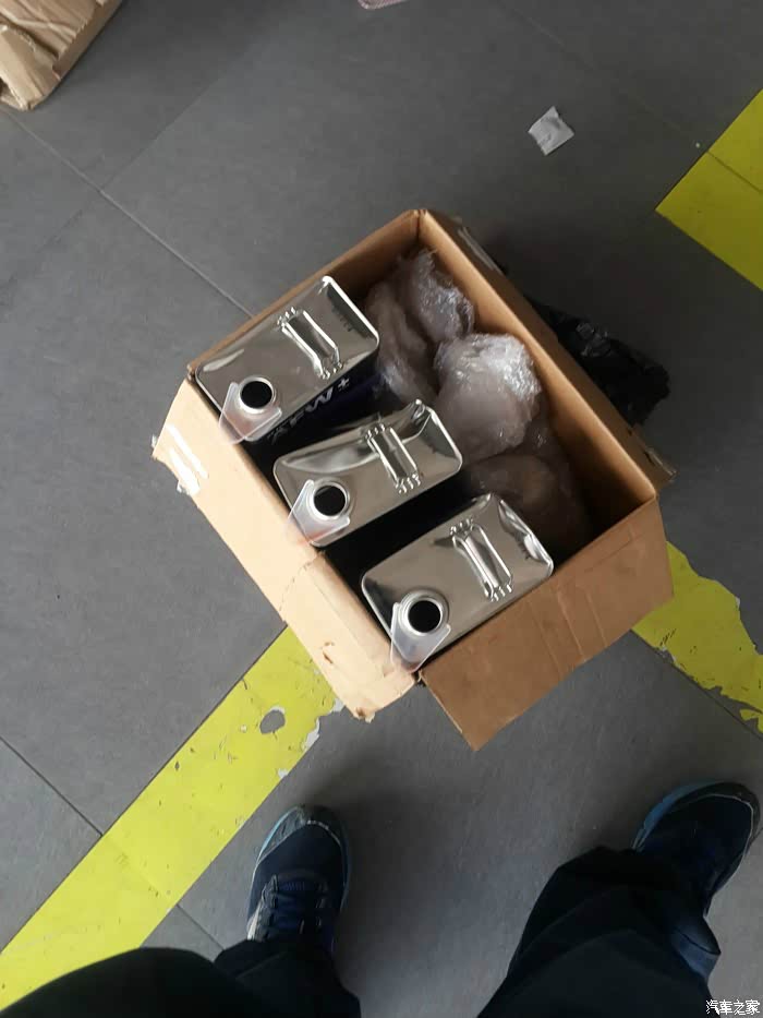

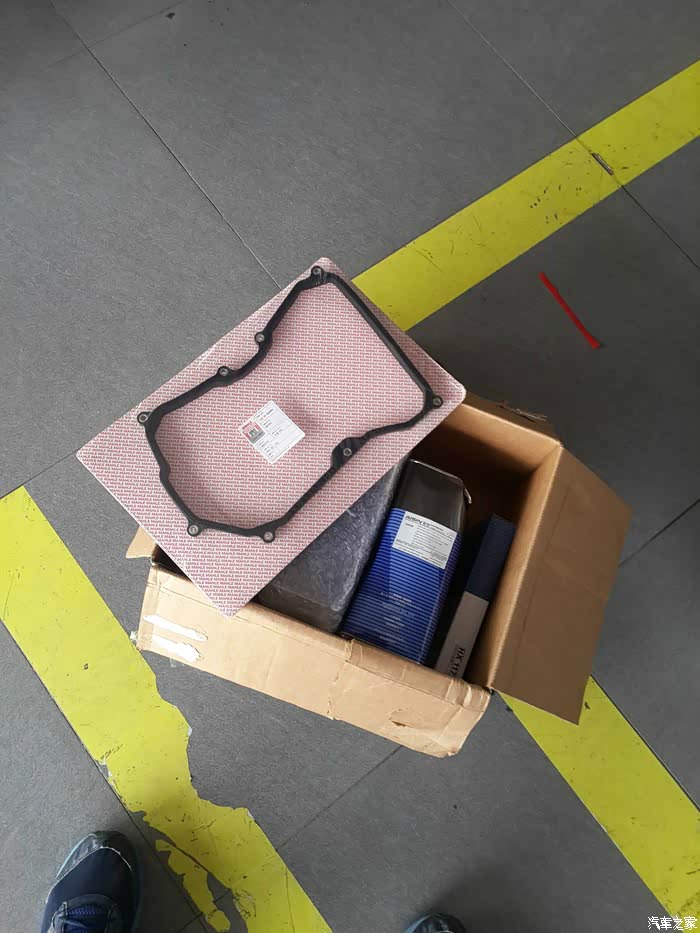

换变速箱油的配件
1.爱信自动变速箱油ATF+ 12升
2.马勒自动变速箱滤清器垫GS302
3.马勒新宝来变速箱滤网滤芯 HX117
去买新的循环机 耽误了点时间 由于着急赶回潍坊 再加上师傅们着急下班 所以马勒自动变速箱滤清器垫GS30 和马勒新宝来变速箱滤网滤芯 HX117 没有换 问问他们老板说这2个东西不换没事

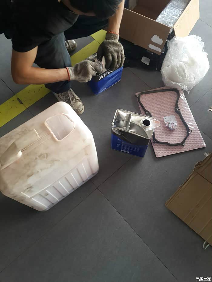

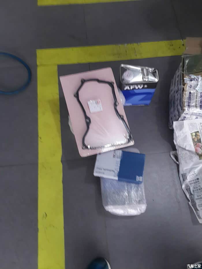

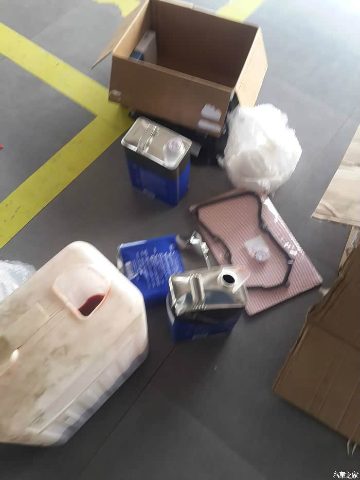

所有配件
所有配件

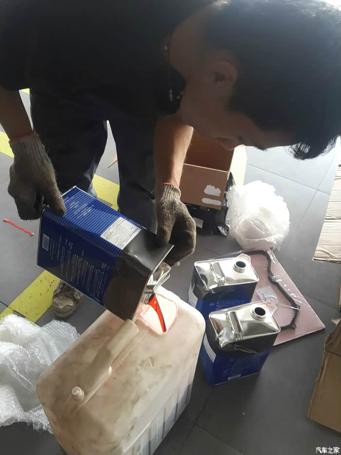

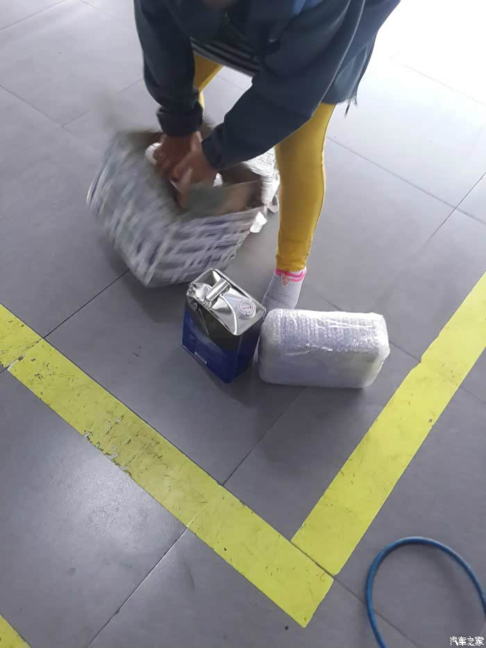

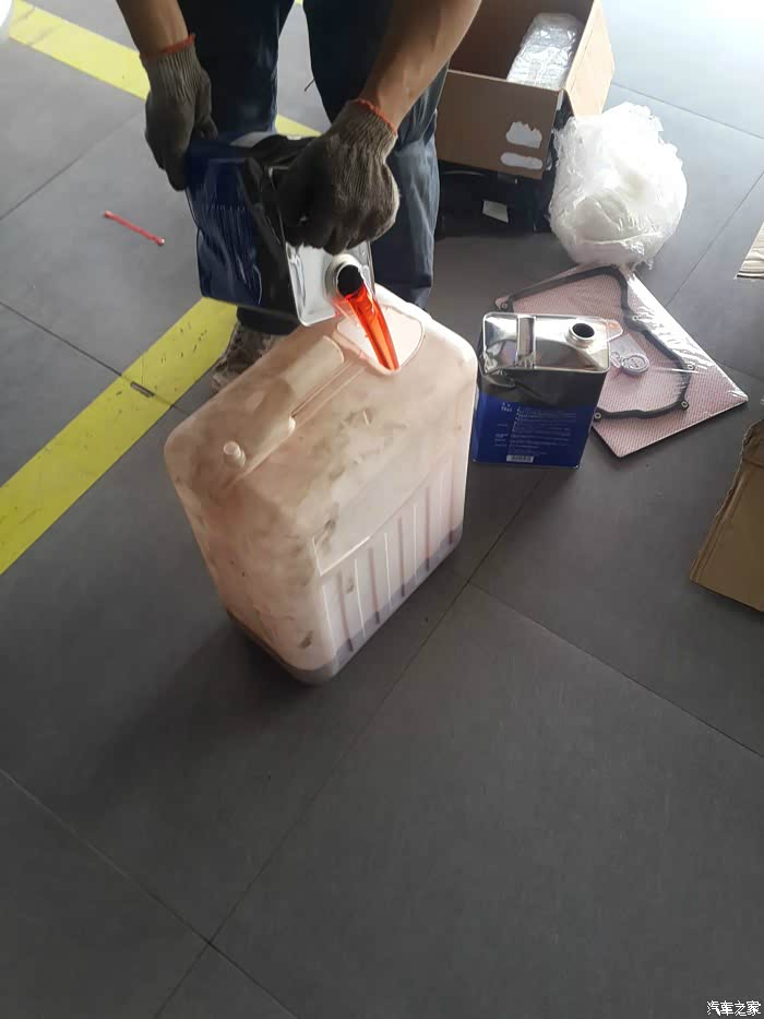

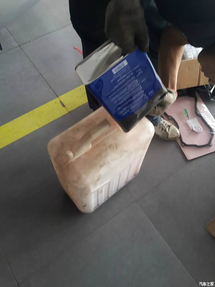

把油的包装打开

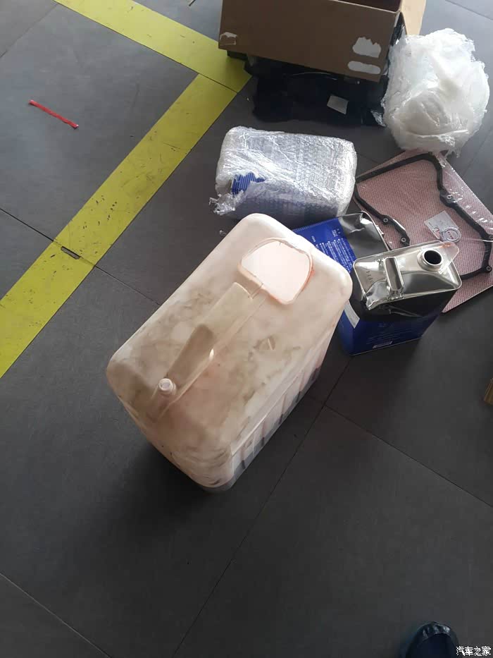

所有东西

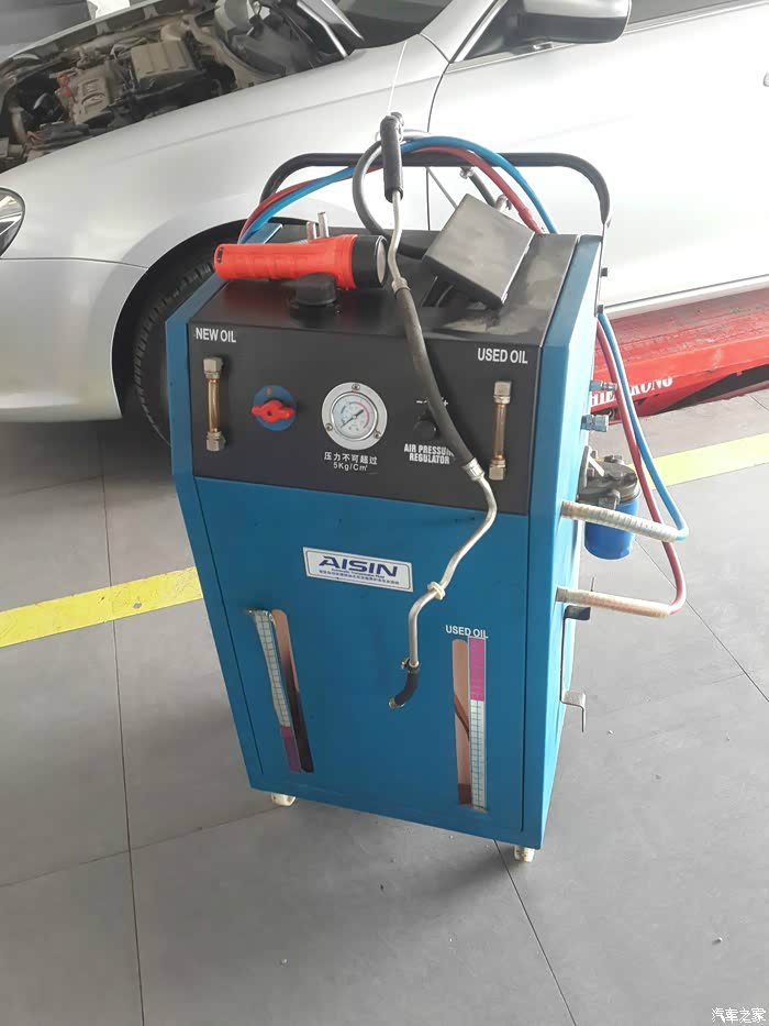

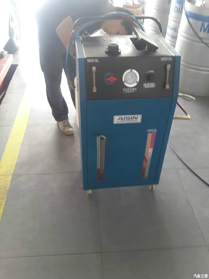

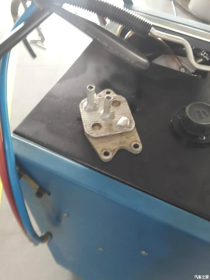

变速箱换油机

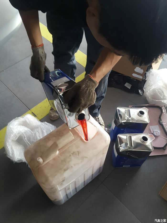

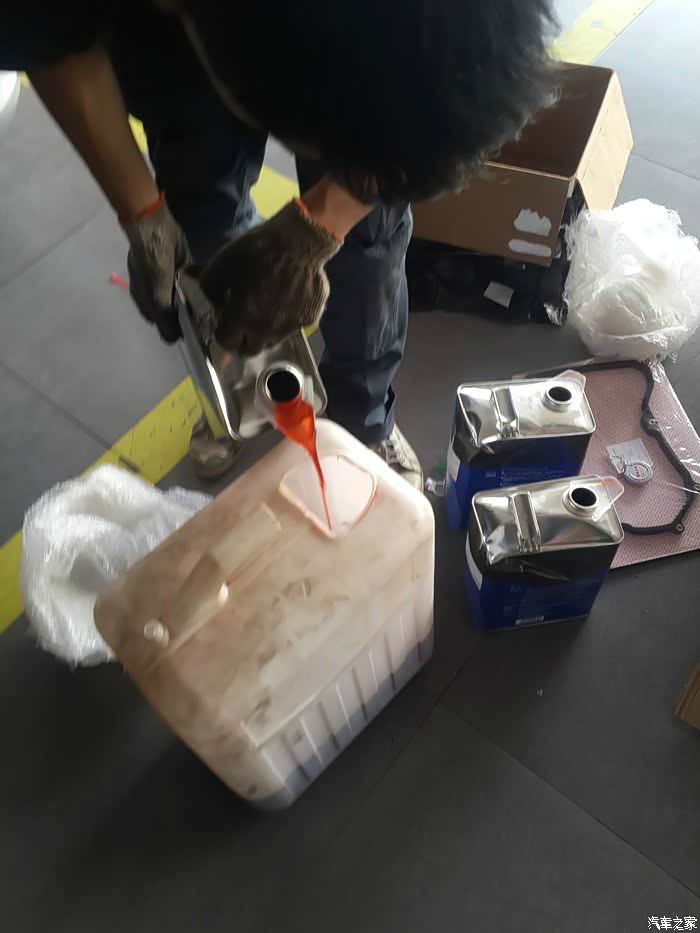

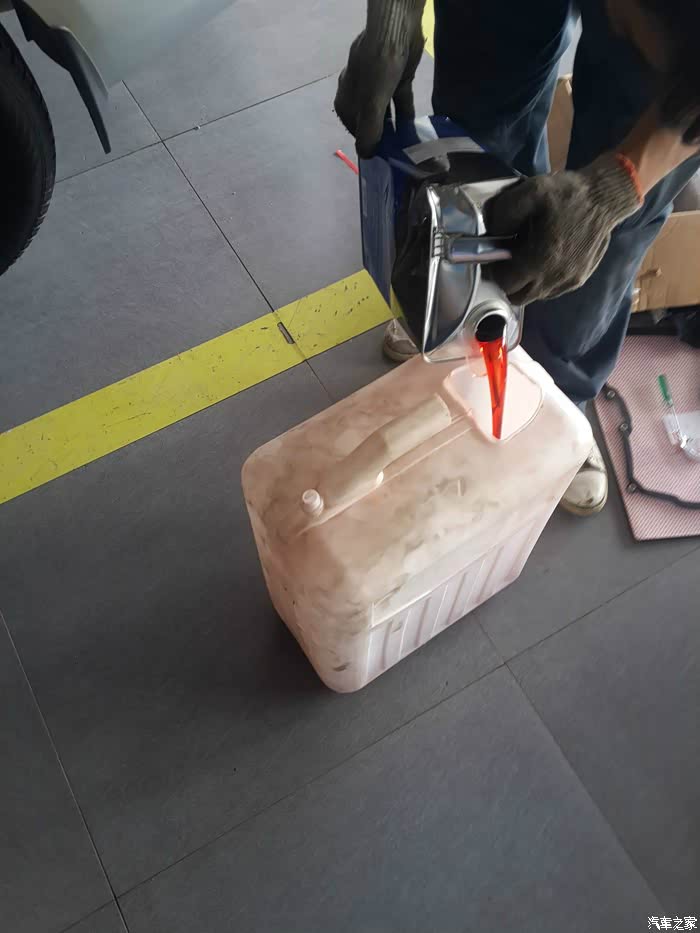

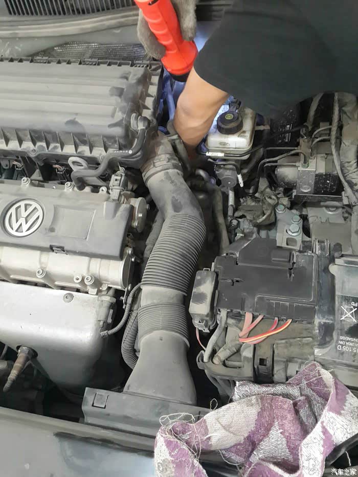

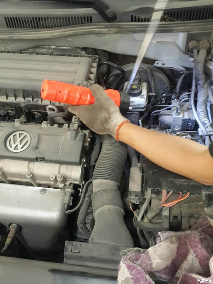

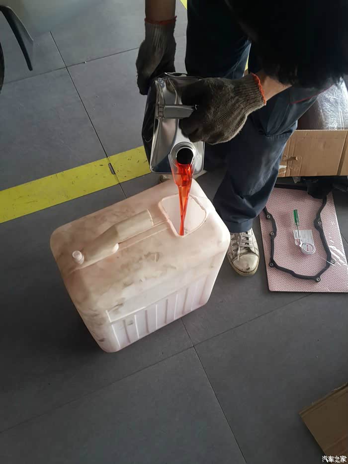

加油
加油
加油
加油变速箱油

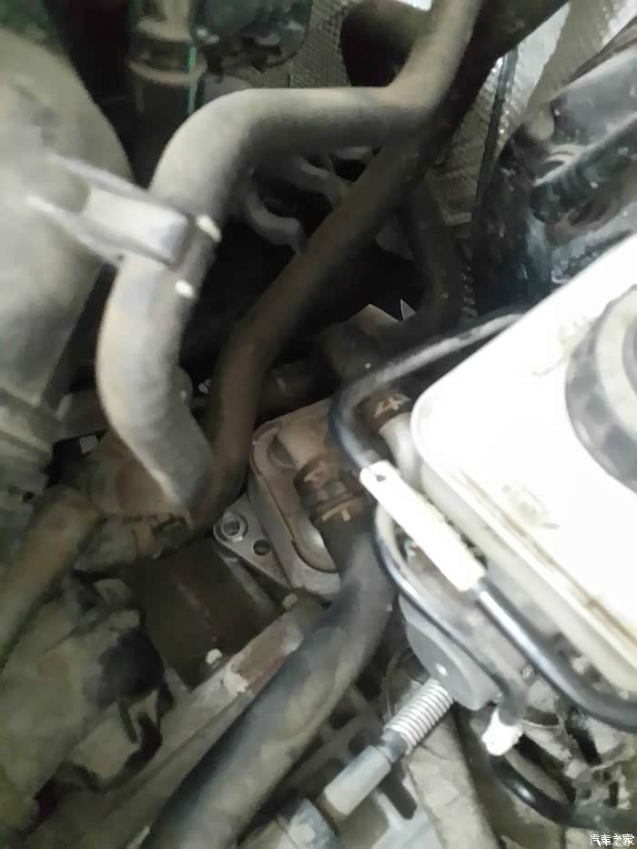

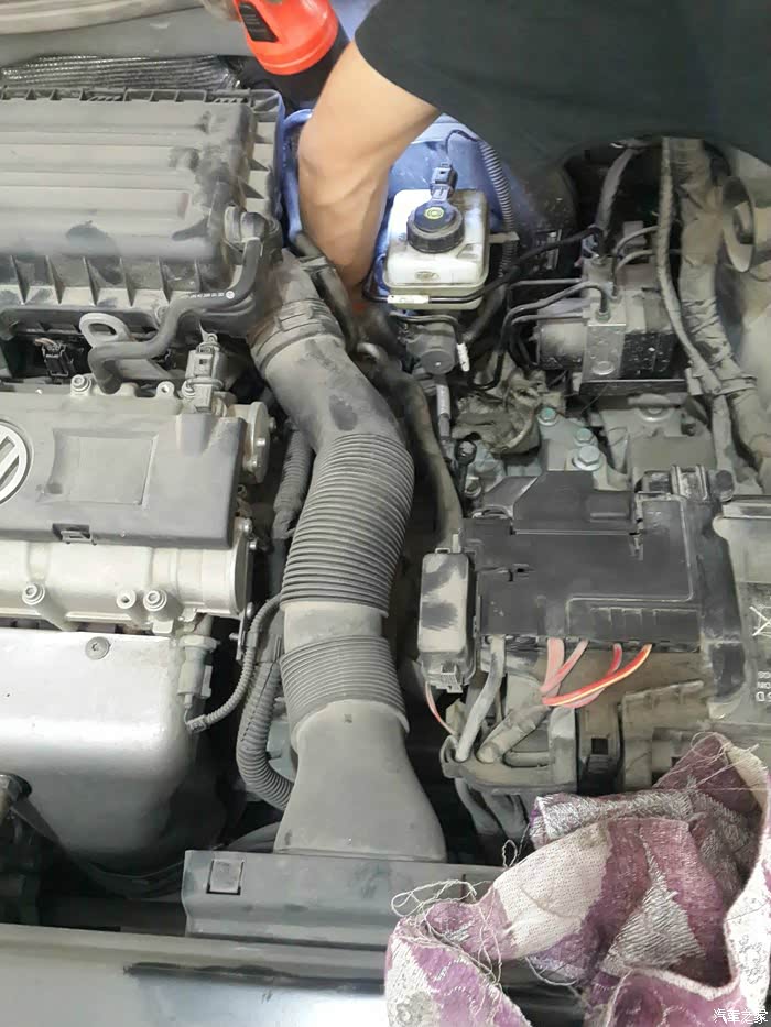

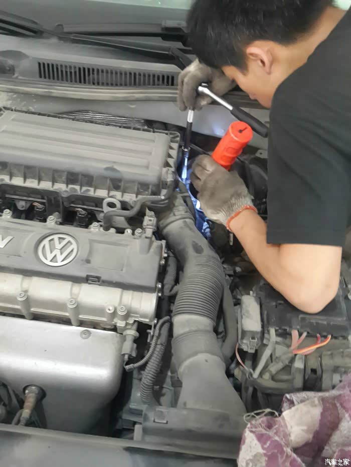

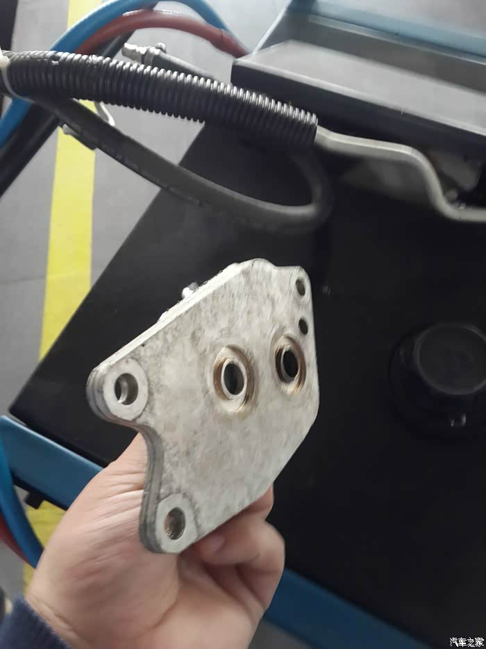

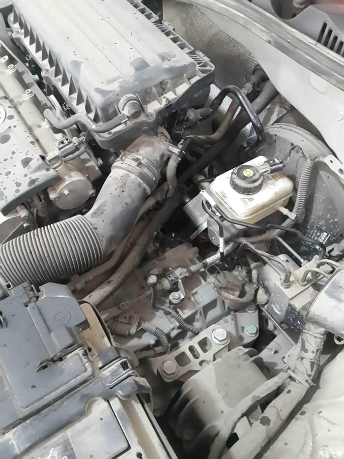

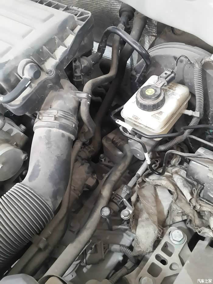

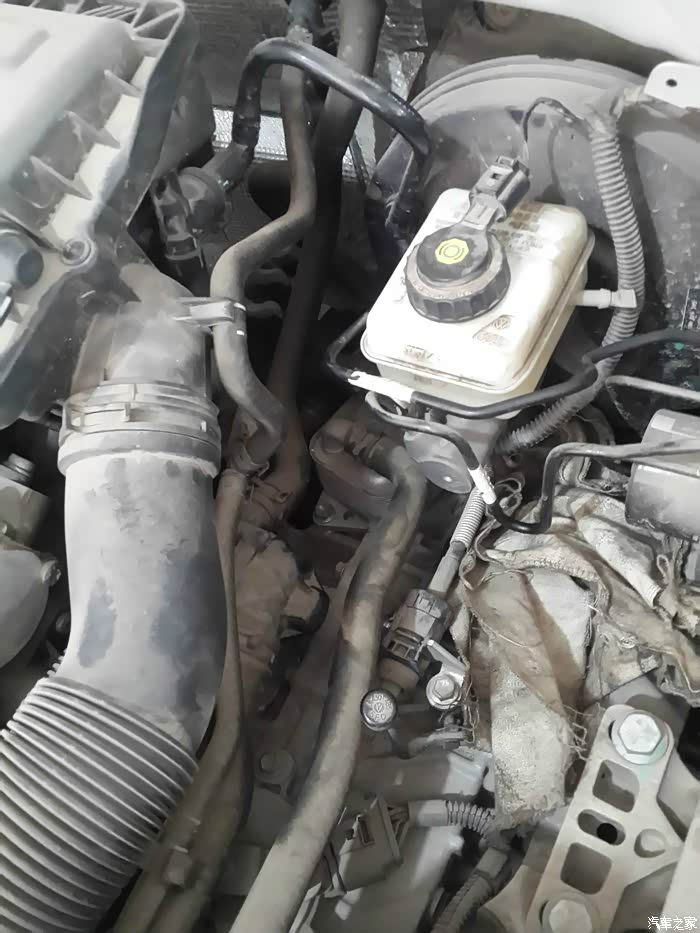

拆变速箱换油口
拆

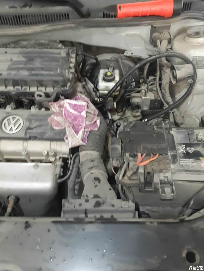

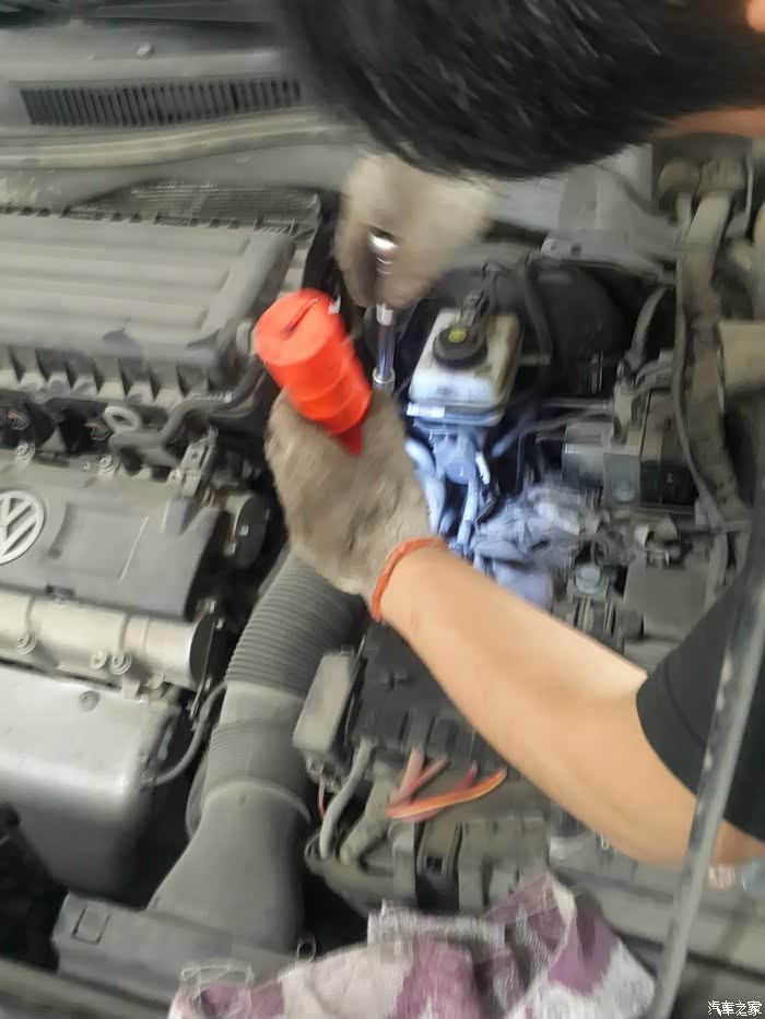

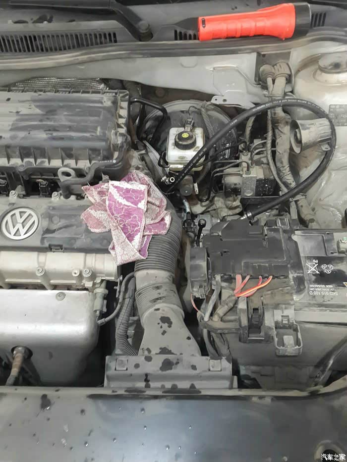

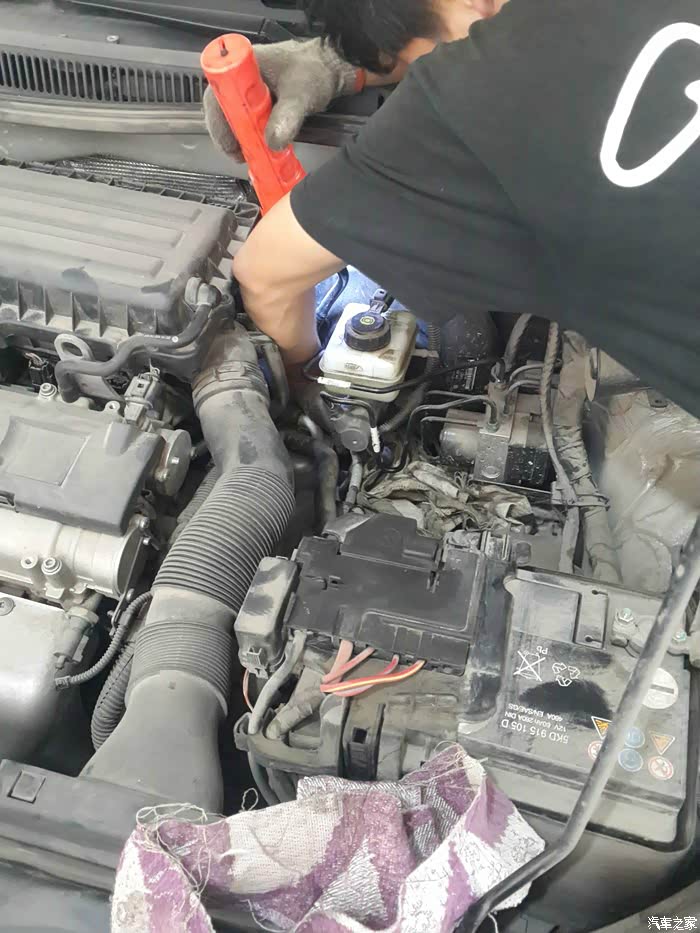

刹车油
换变速箱油设备
换变速箱油设备
刹车泵
