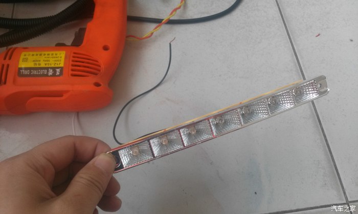

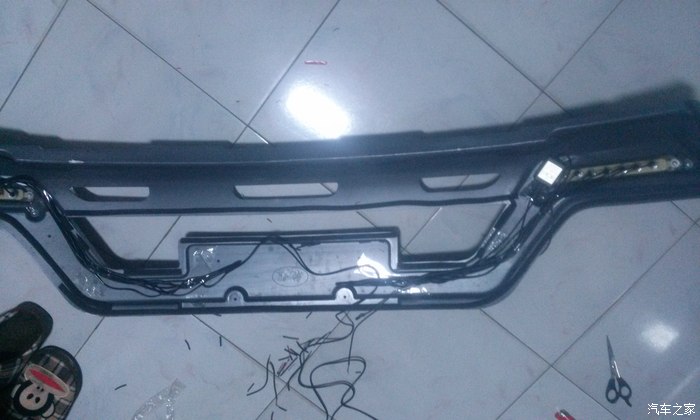

上面图这是拆下来的原带的日行灯,白天无法看清是否在亮

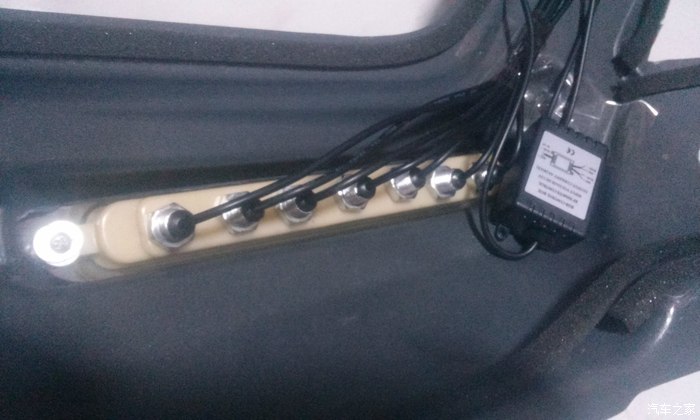

这是自己买的LED灯珠,用买灯珠送的钻头,钻好眼,一个一个灯珠排列好,拧好,右边的是控制盒顺便藏在保险杠里面了

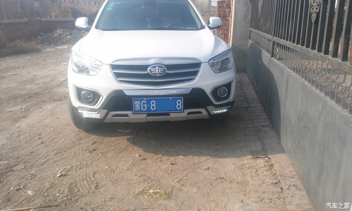

这是两边都弄好了,接好线,用防水胶布接好线头,我一共是买了14个灯,一边7个,正常应该可以一边8个,但我买少了,就一边7个了,也还不错,灯珠买的时候说是防水的(用着看吧)

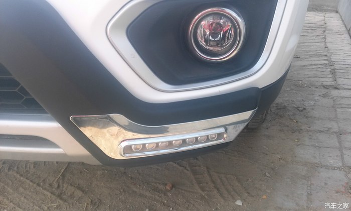

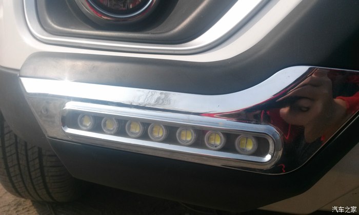

这是装好后,没亮的,灯还是原保险杠的位置,而且,灯珠外面其实是有层透明罩的,照片看不出来,所以从外面不会进水和进泥什么

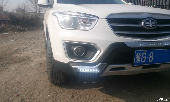

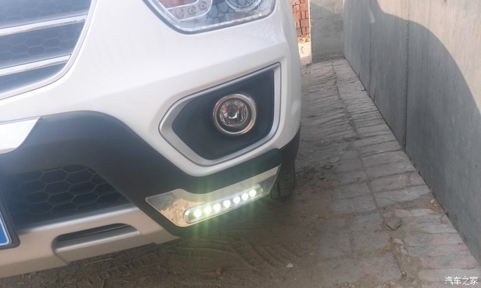

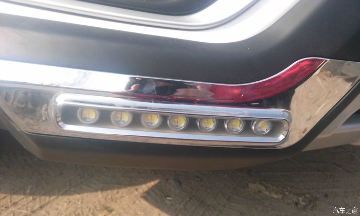

上面是白天睛天,天气很好的情况下的,亮度很高,手机不好拍的效果也不太好,其实应该和9代雅阁的日行灯亮度差不多,晚上更亮,不用开近光灯也能看清路

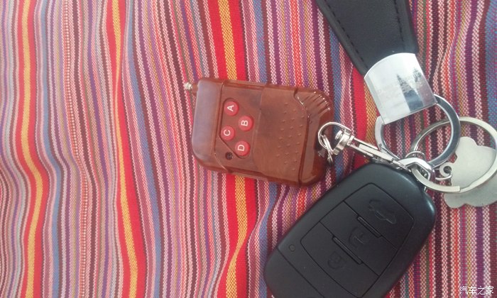

这是灯的遥控器,说下功能哈
接线很容易,只接正极和打负极(或打铁)就可以,正常启着车日行灯才亮,而不是ACC,熄火后延迟10几秒灯灭,听说原理是控制盒根据电压来控制的(发动机带动发电机工作后电压会到14V左右,停车工作后电压回到12V,听说利用中间的电压来控制的,我也是听说,具体不清楚),图上那个遥控器,也可以控制,正常启着车后日行灯亮,如果启车后也想灭,就用那个摇控器关,B键就是灭,A是长亮,C,D是爆闪(就是像警车那样闪动的)
