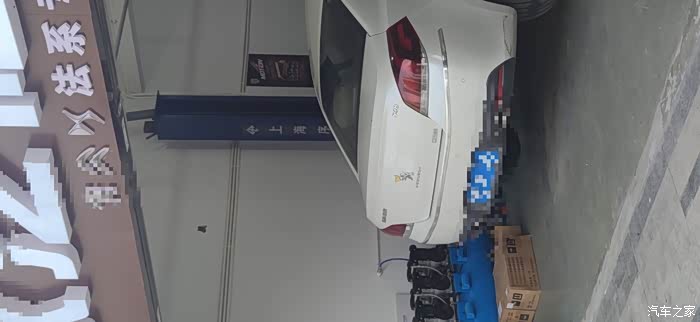

施工准备中!

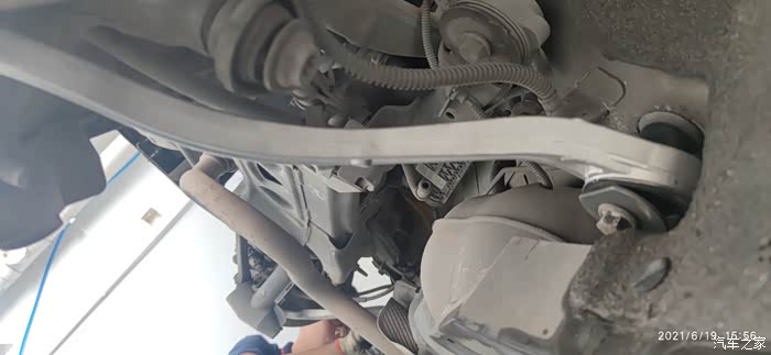

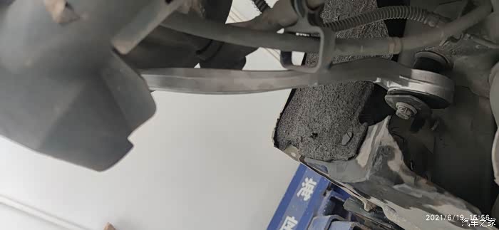

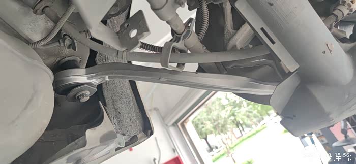

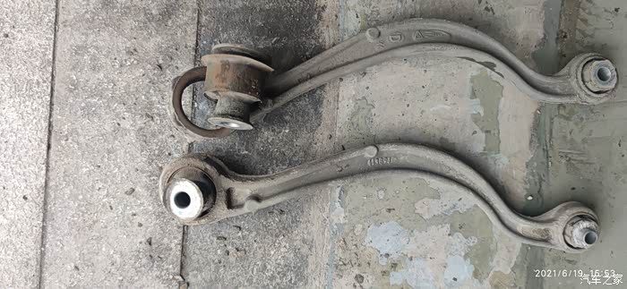

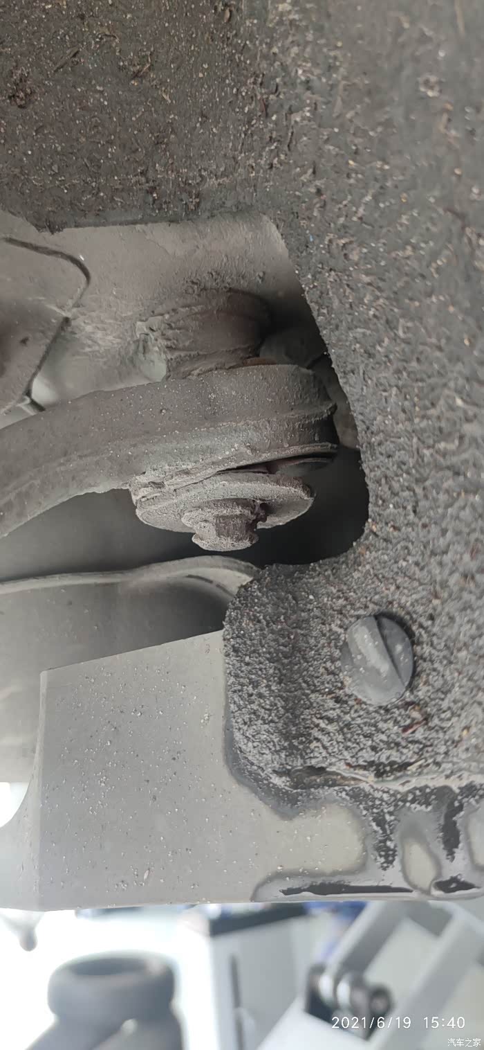

原旧后臂,未拆之前,都裂开了!
拆下来的后臂,减震胶套都裂了

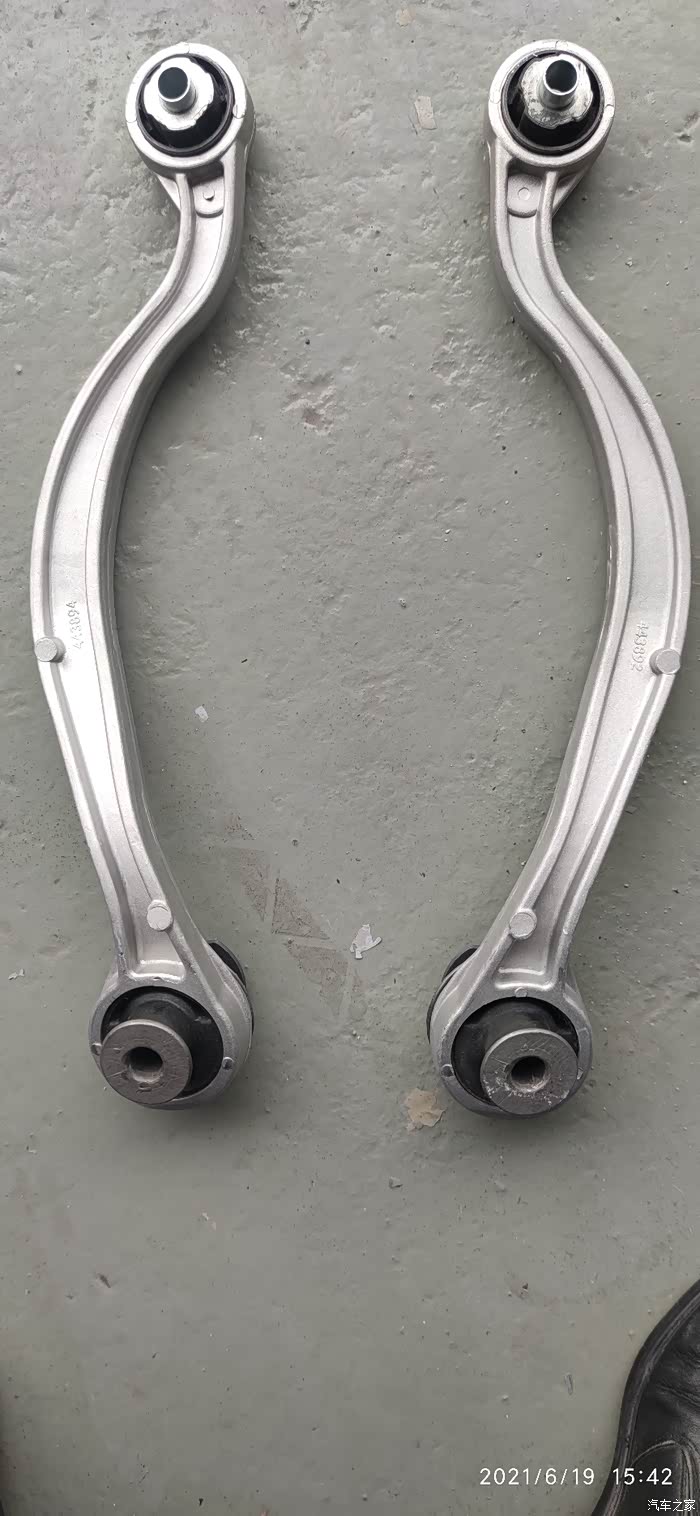

新的后臂,和老的比对检查了,上面的字符,符号都一样的,应该是正品!
换上去新的后臂
新的后臂换上去,老板和小伙差不多十分钟就换完了!很效率!
新的后臂

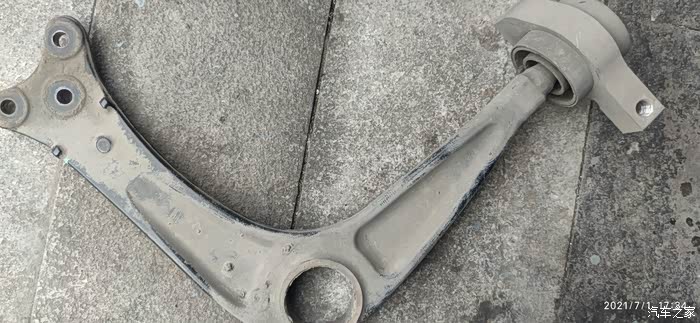

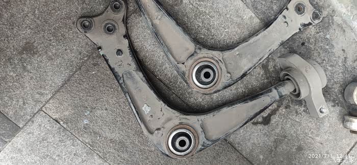

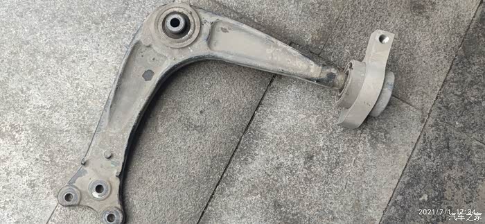

三角臂拆下来,准备去掉旧衬套,原衬套有裂开了。

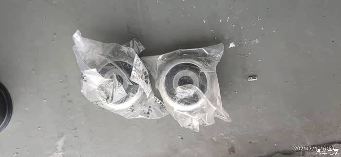

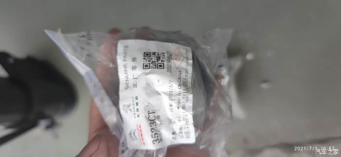

橡胶衬套包装,显示正货~
橡胶衬套包装

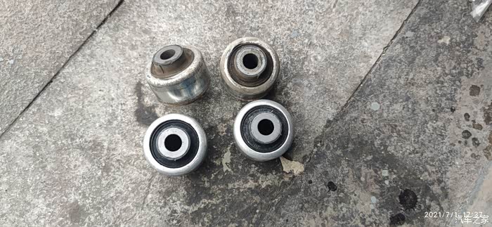

新旧前三角臂的衬套比对
旧衬套拆了之后的三角臂
前三角臂橡胶衬套压进去了之后

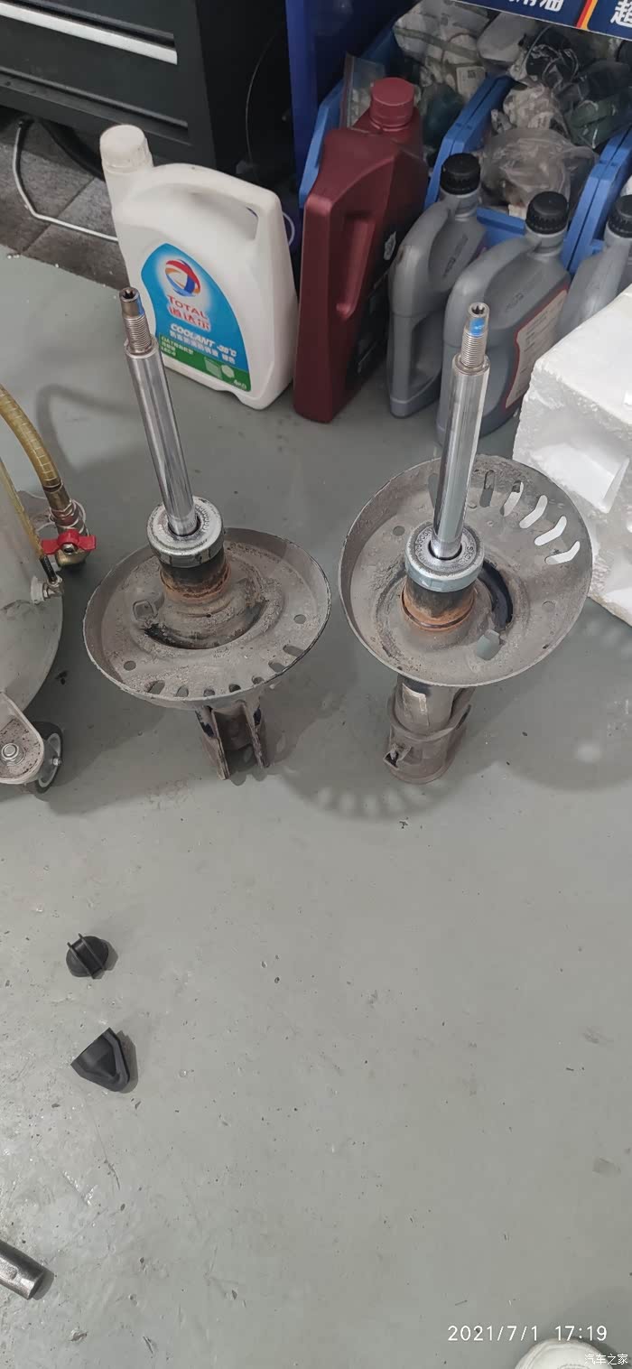

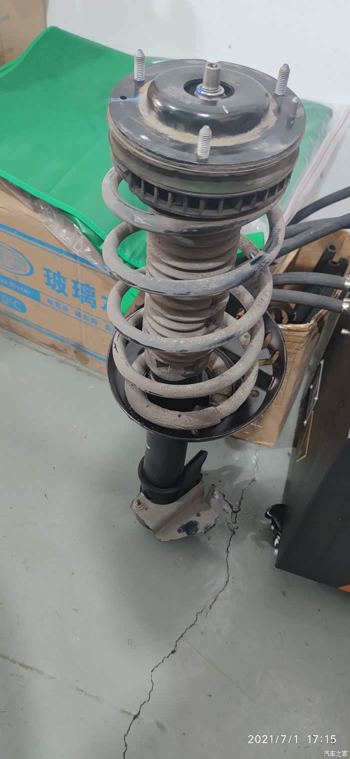

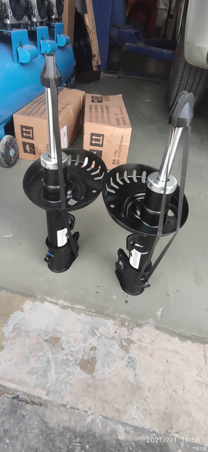

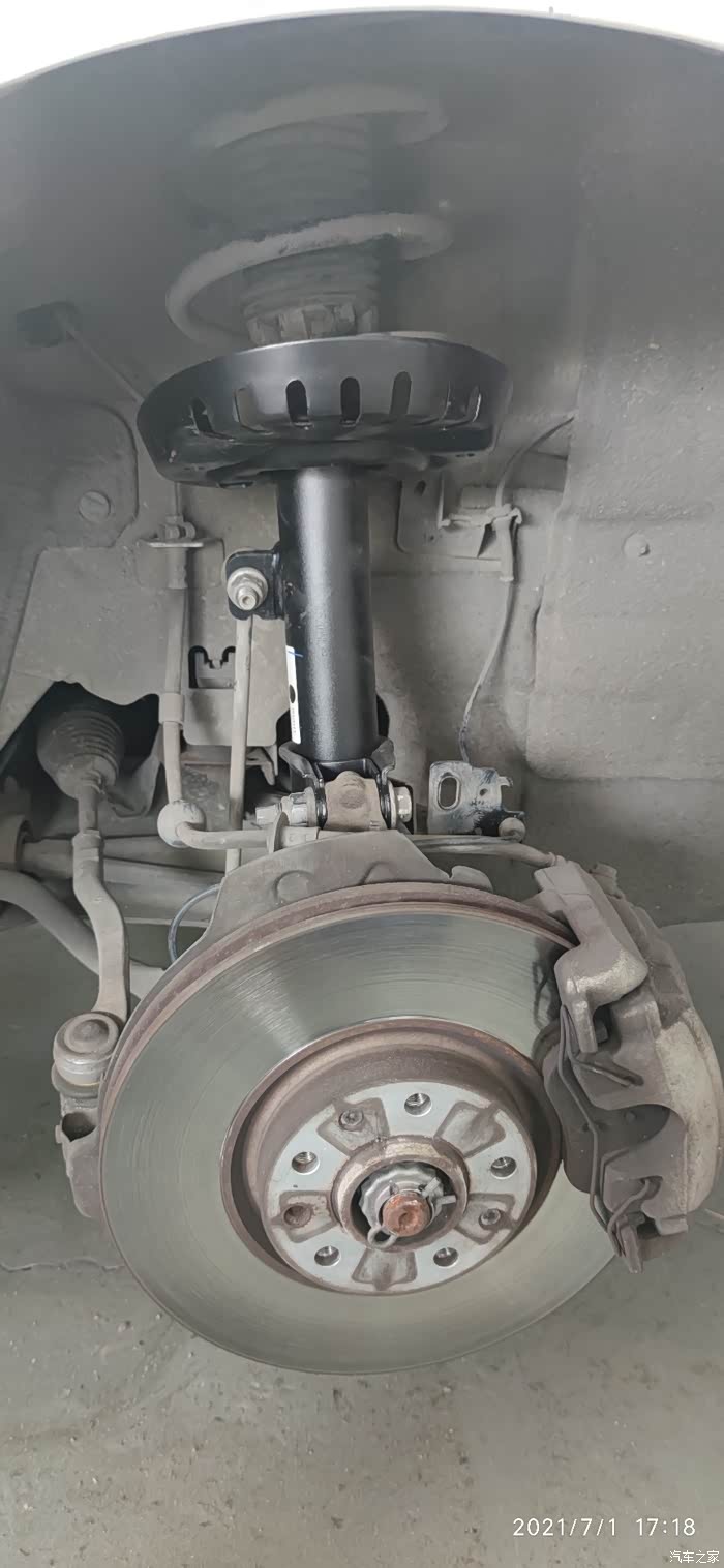

旧减震器拆下来后
拆下来的旧减震器,和新的减震器比对了一下,新的还没坏,但是需要更大的力气才能摁下去!不管了,价格不贵,换了,只为舒适性改善。

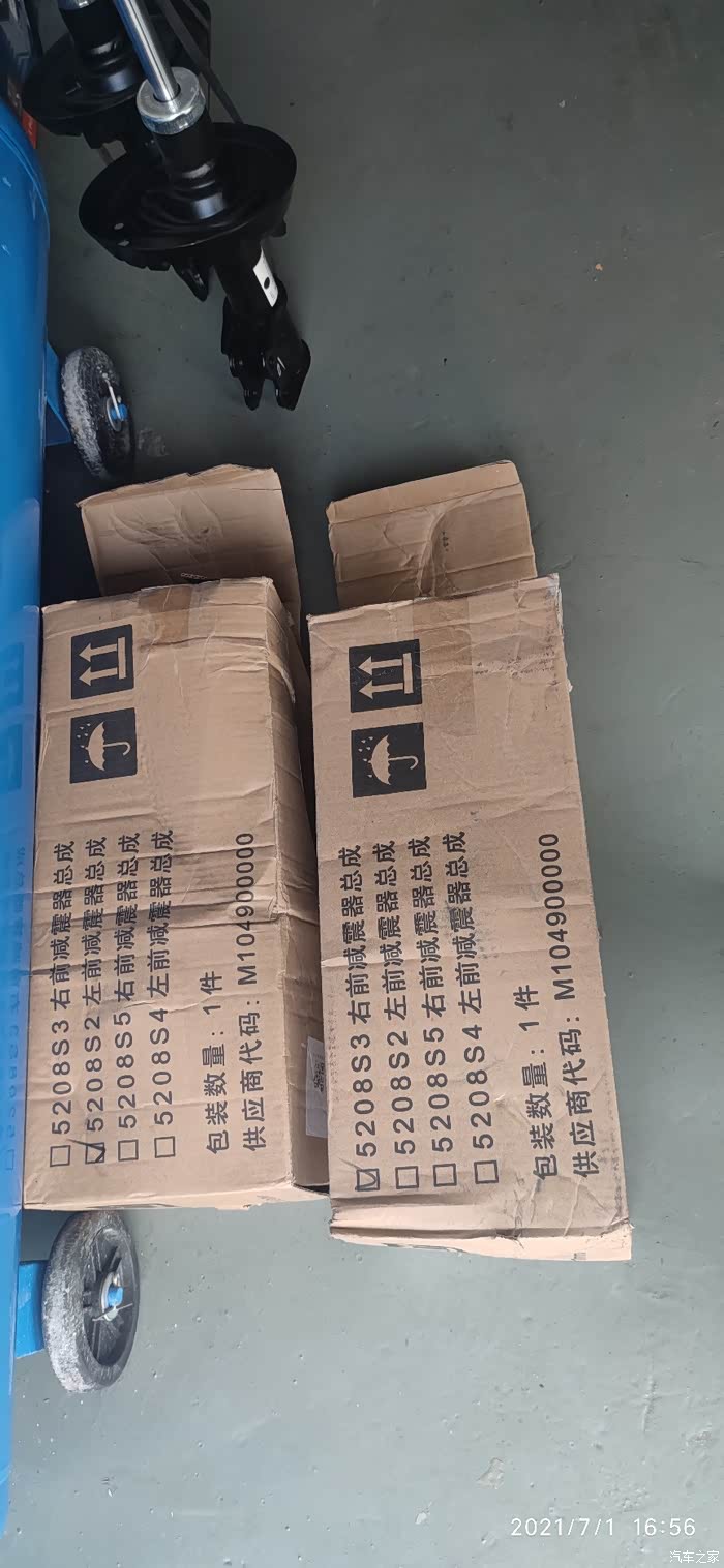

新减震器包装,包装上显示神龙汽车专供

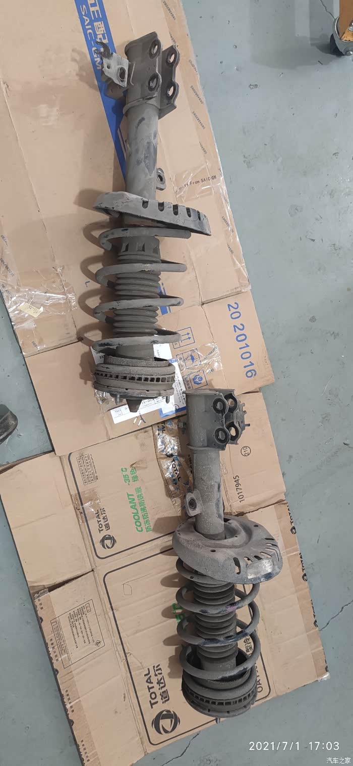

新减震器,萨克斯的,准备更换

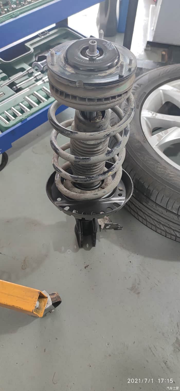

减震器更换上去,和弹簧结合
新减震器和弹簧结合后
新减震器上车,也差不多就十五分钟。
,总共更换的有!前三角臂左右橡胶衬套,前两个减震器,两根铝合金后臂。
