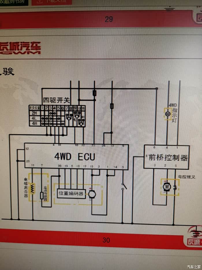

自从换了长城房车,已经在祖国大地行驶了近3万公里,走过很多地方经历过各种路况,最让我郁闷的是在海拔刚上3千米的祁连山麓翻越垭口和翻越当金山时车子的动力不足。回来后就决定解决这问题,毕竟车子满载3.5吨,2.0T的排量真的有点小,减负和换发动机是不可行的,只能在传动比上做***了。原车的低速四驱将扭矩放到2.48倍相当于5.0T排量,动力够用但是翻山时走肘子湾需要转向时由于前后轴为硬连接,铺装路面又无法实现打滑,所以会损坏传动结构或发动机熄火,因此开始考虑加装低速两驱。改装原理很简单,就是在切换低速四驱时将前桥断开实现低速两驱(给前桥电动拔插断电)!
查资料找到前桥控制器,前桥电控拔插马达供电线路为2号口

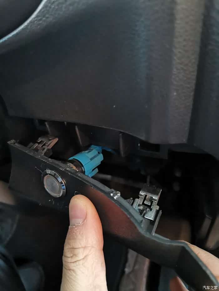

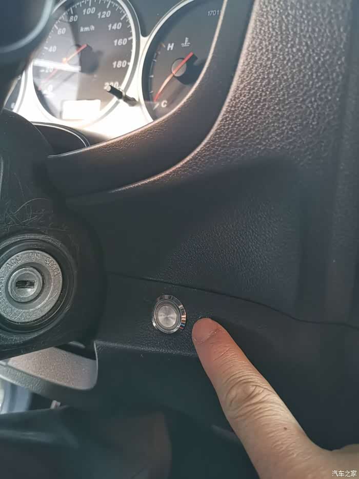

用螺丝刀撬开点火开关旁边塑料盖板,加装按钮开关(只要是通断开关就行,找大电流的)接好线(我用的是1.5平方家用双芯线)

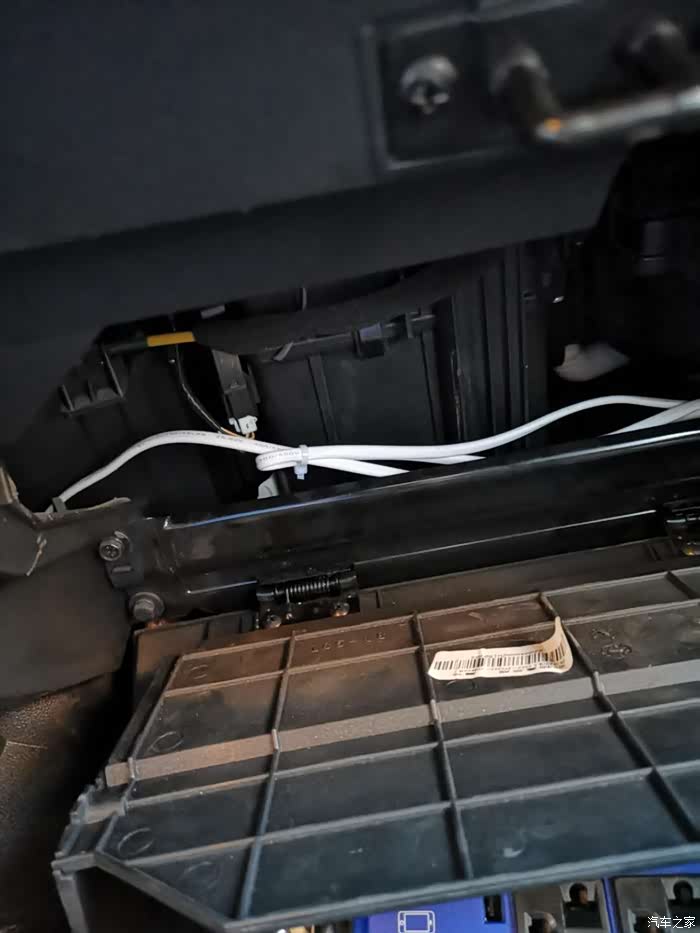

从副驾驶储物盒这边穿过来(将储物盒两边框向中间压就能完全打开)

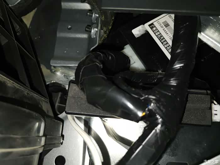

头探进去能看到在鼓风机右侧最边上有个盒子,它就是前桥控制器,把大插头拔下会看到七孔接线,其中2号口就是电控拔插供电线(仔细看插头有编号),好像是黄白线,断线接上自己的线,复位!
使用时先断开关,在按程序挂低速四驱,此时四驱指示灯会闪烁(前桥电拔插位置传感器没检测到信号),4L指示灯正常亮起,搞定!不用时将开关接通,不破坏原车任何结构!感觉一下2千转五档的澎湃动力吧!哈哈!
