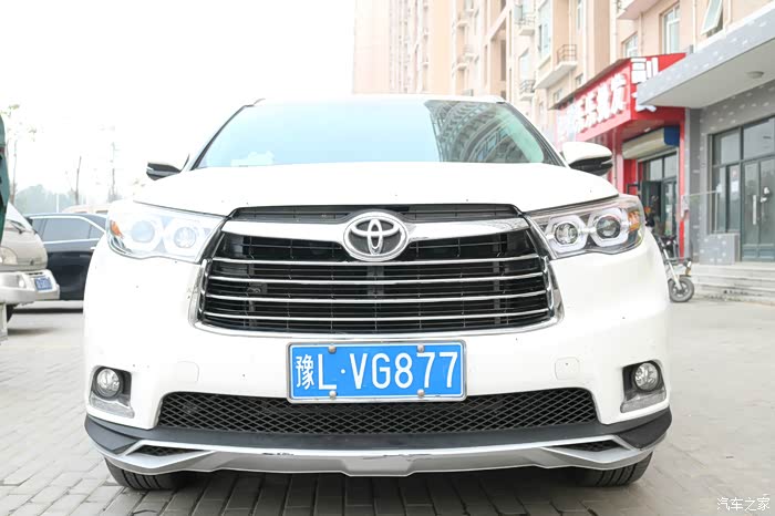

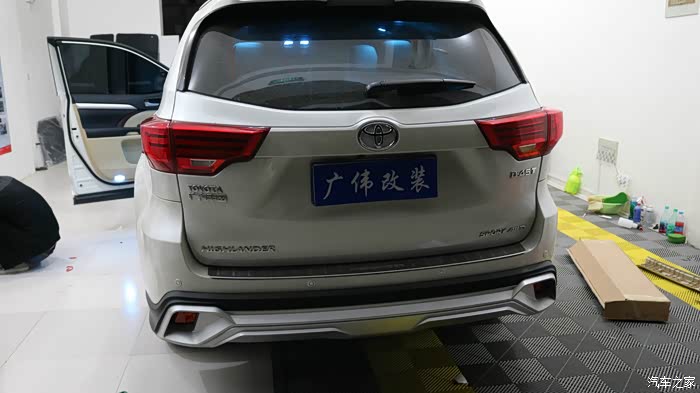

先上一张正脸照,光给的不好,看的清楚是龙鼎的大灯吗?

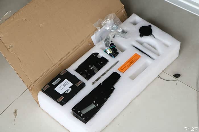

锐博 御品 电动尾门
个别配件

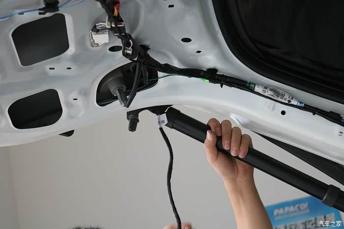

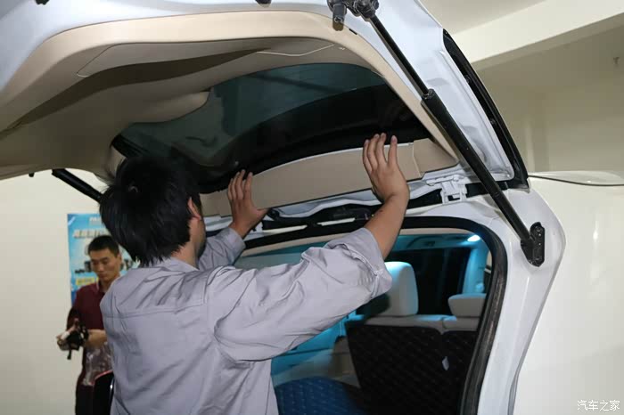

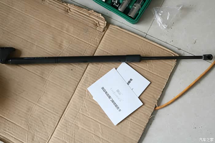

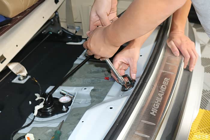

原来的液压杆已经拆掉,速度

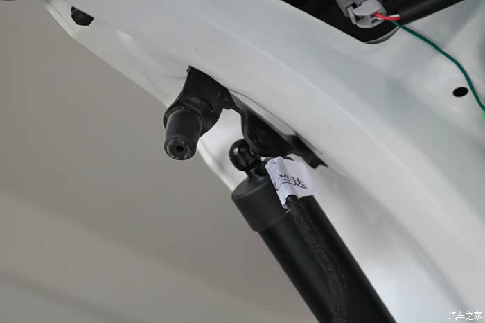

粗壮的液压杆,也是电机撑杆,电动支柱,他的基本结构是两根芯轴驱动杆构成。驱动杆通过主轴驱动器,由一个内管和外管组成。其中内管种的电机和齿轮驱动着一个螺纹主轴,改螺纹主轴在固定于外管内侧的螺纹螺母上运动。电动支柱实用内部电机的电动主轴来开合行李箱盖。

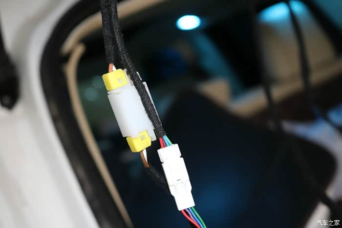

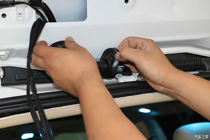

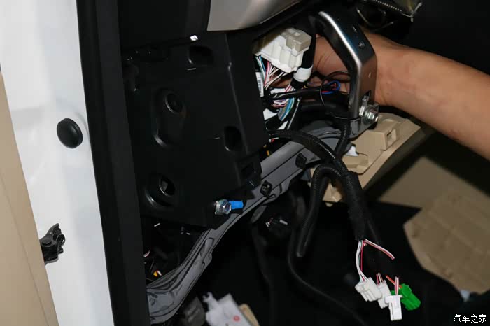

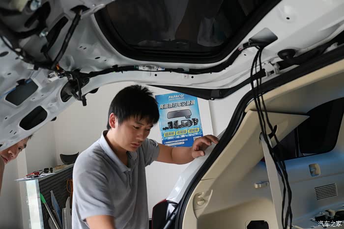

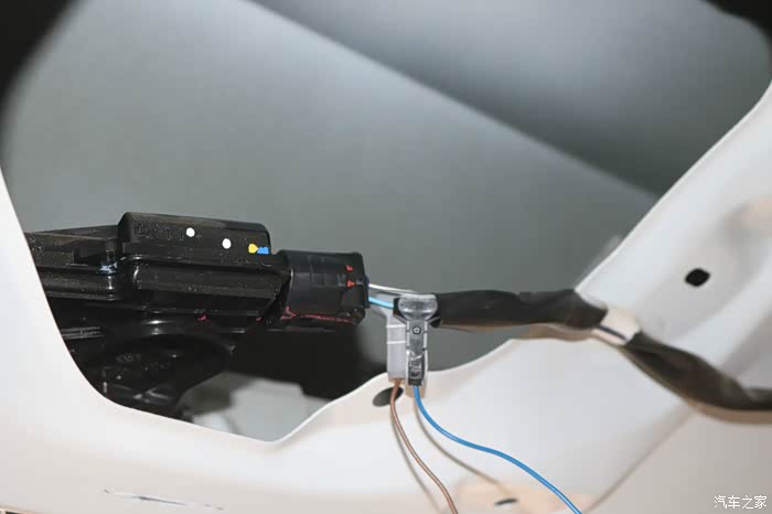

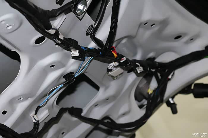

乱麻麻的线,

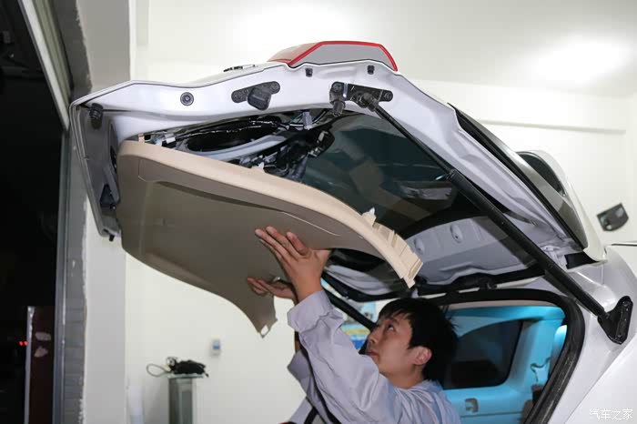

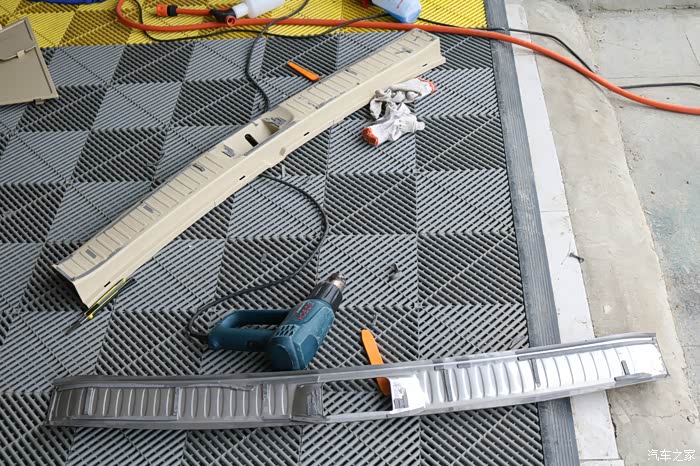

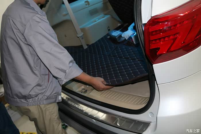

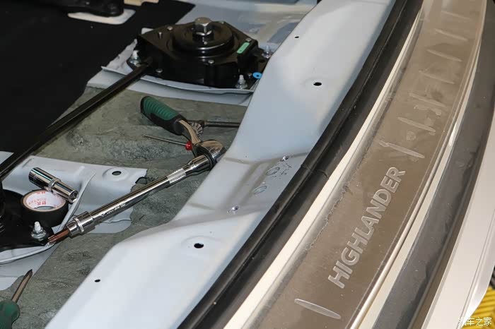

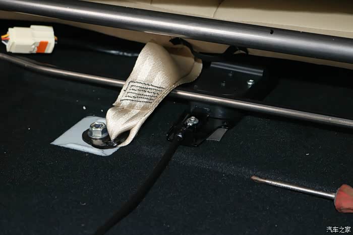

上次已经装过固德的后杠护板,还要再拆掉,粘的很结实,费了半天劲
已经固定好了
拍这个线头是啥意思,我也不知道

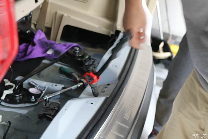

前面的

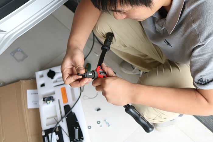

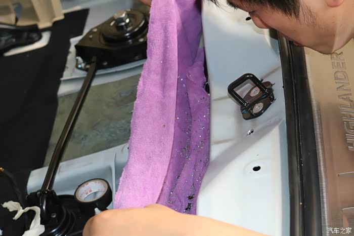

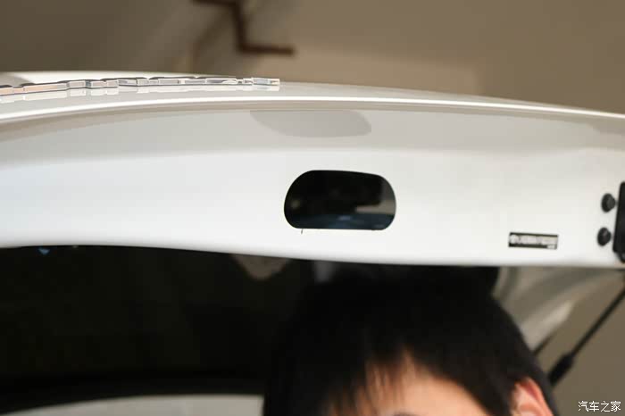

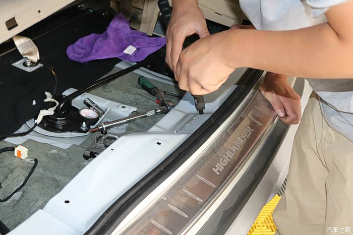

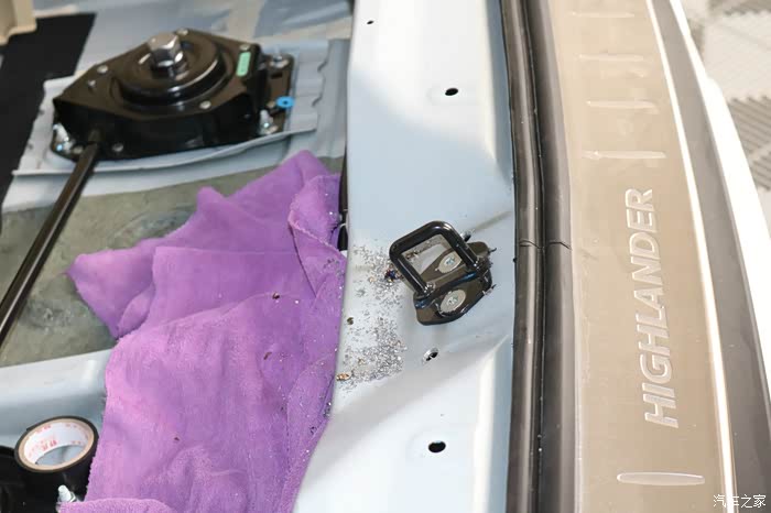

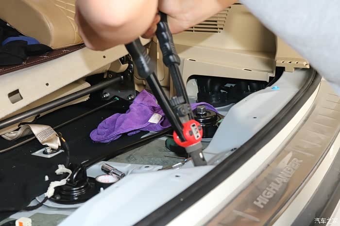

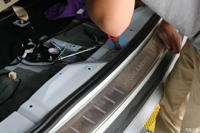

打孔
细致的,把打出来的锈吹进毛巾,赞一个
旁边的孔是打出来
拆掉这个原来的扣
拆掉了
这是上面拆下来原车的液压杆

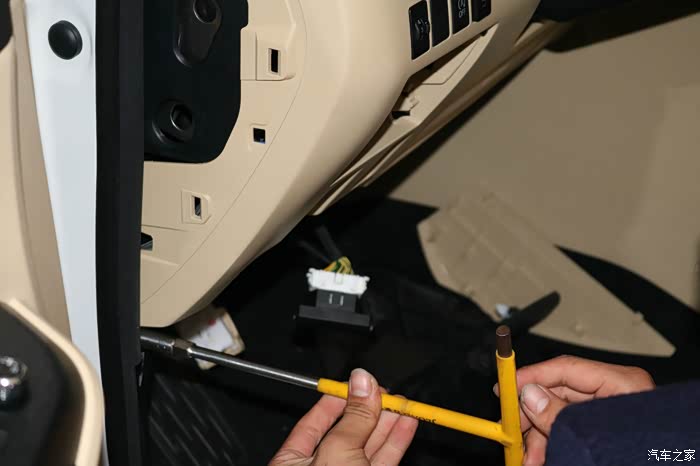

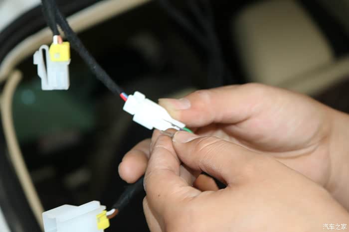

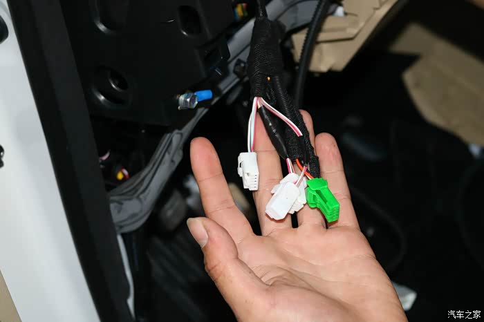

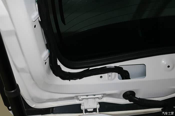

前面线好接,已经弄好

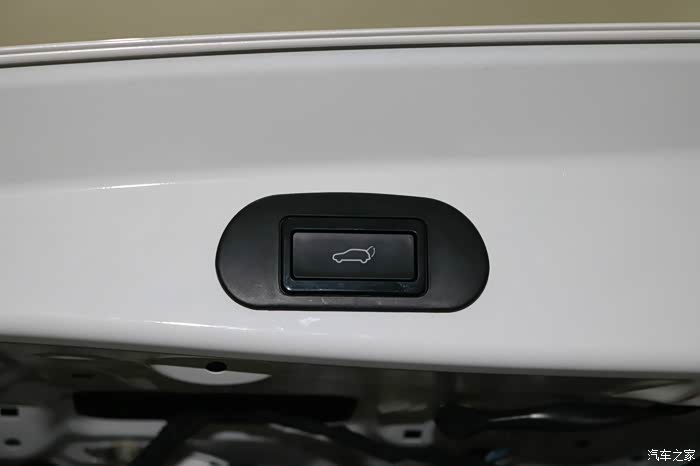

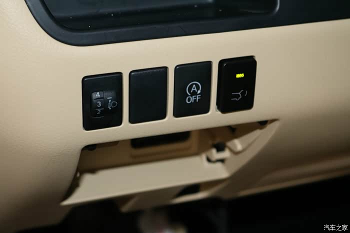

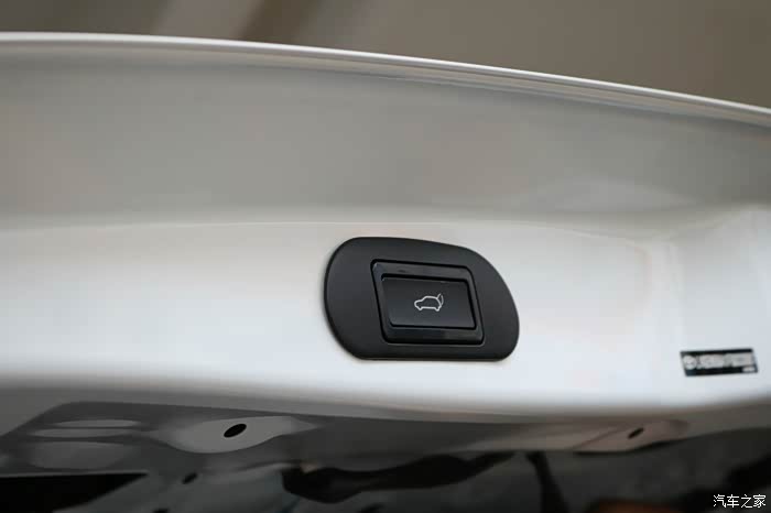

尾门的开关

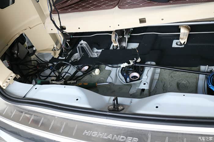

拆掉后
前面已经弄好
后面的开关

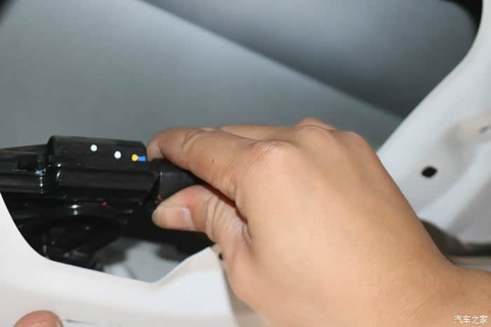

对插插头

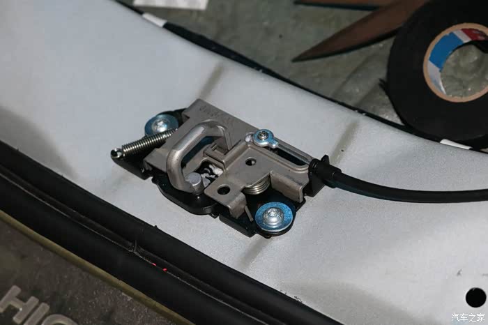

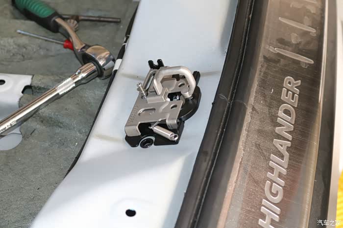

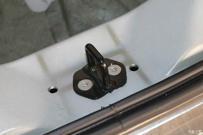

撞栓和插销总成

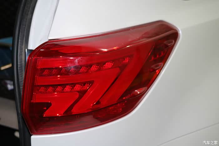

漂亮的尾灯

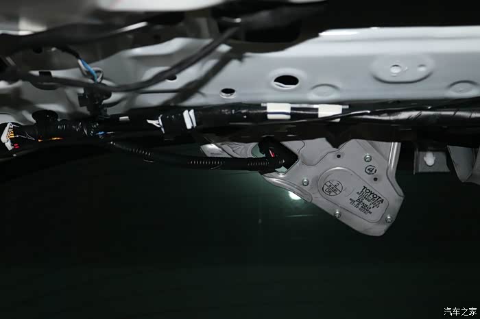

走好的线路
后面的开关

电动拉紧电机

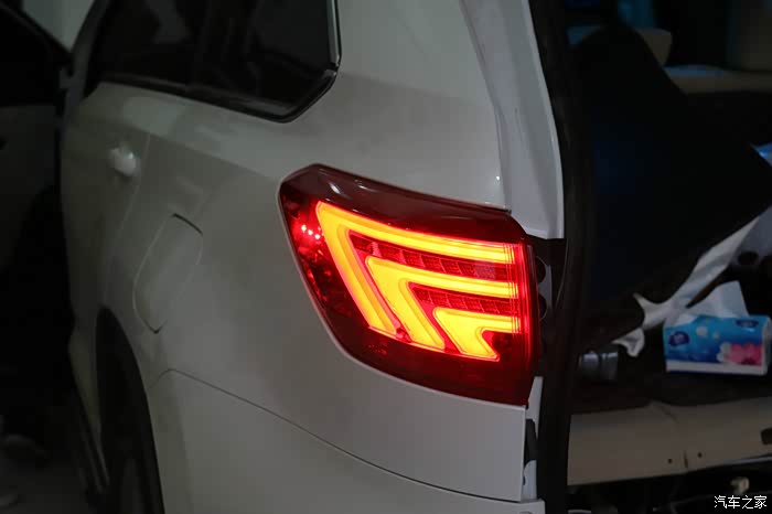

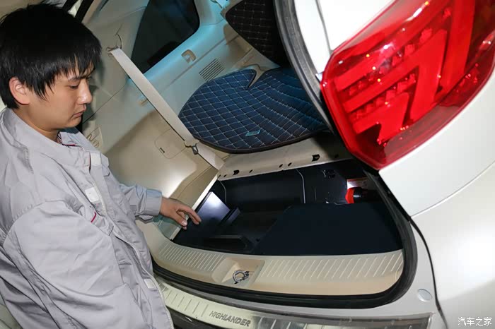

搞好了,
搞完天也黑了。来个尾灯亮一下~
