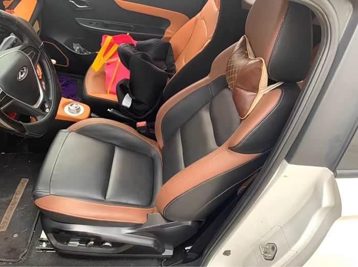

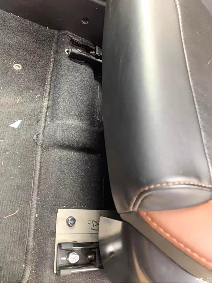

这个时候才萌发了要去改装座椅的想法,联系了本地实体店的老板告知我想要改吸风式的座椅需要挖孔,费用大概在1200左右,而且我原车座椅的支撑性可能会导致长时间以后塌陷,本来想着不换座椅是因为怕破坏整体性,但是想改通风座椅必须要重新包皮,包可以通风的打孔皮,所以这个方案也被我否定了。这个时候群里的车友开始鼓动我更换其他车的原装座椅,想要啥功能一应俱全,但是奈何无界是微型车,对于大部分车型的座椅并没有那么适配,所以想要改装,必须要做足功课。在得知了无界pro原车座椅的数据和空位和小蚂蚁座椅完全一致以后,我就开始研究小蚂蚁的改装案例
小蚂蚁改装星途座椅
小蚂蚁改装支架
小蚂蚁改装座椅完全放倒
小蚂蚁案例

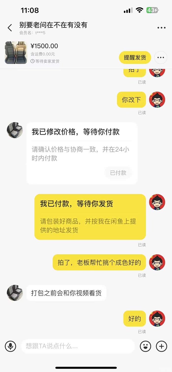

在咸鱼上像大海捞针一样,最后选定了星途追风的顶配座椅,颜色和我整车也算搭配。瑞虎8p的座椅之后咖色和棕色了,和我内饰颜色整体比较突兀,座椅六向调节+腰托四向+通风加热,说搞就搞,选定了这个卖家专做小蚂蚁座椅改装的,所以他对于小蚂蚁的改装很熟悉了,连底部的支架全部都给我做好装上发了京东快递过来。座椅1500+90快递费。

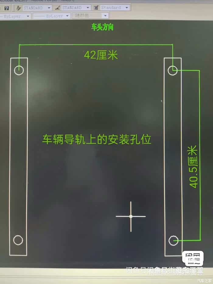

小蚂蚁车主熊大熊哥提供的改装支架数据
下单等发货

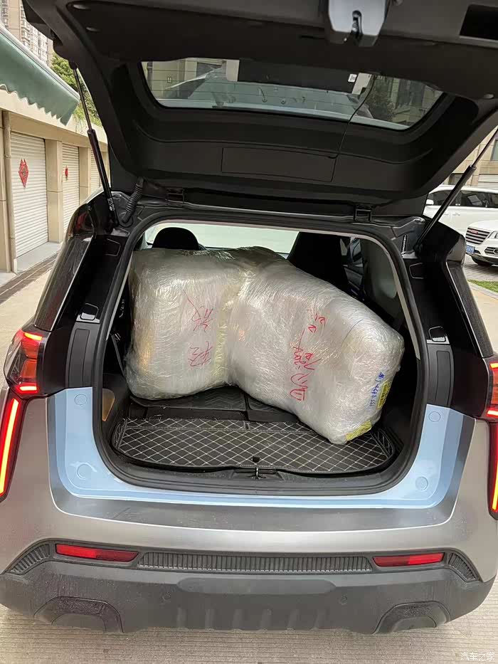

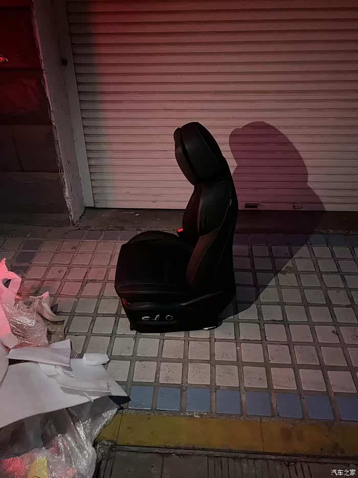

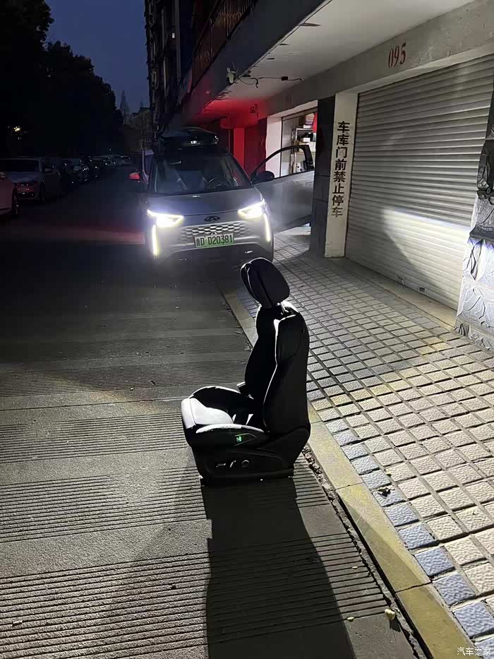

经过两天漫长的等待,终于等到快递员派件的电话,当天下午收到,傍晚就拉着座椅去了我朋友大神那里让帮忙给安装上,迫不急的想要体验一下沙发进车的感觉。
收到快递好大一个,上车!

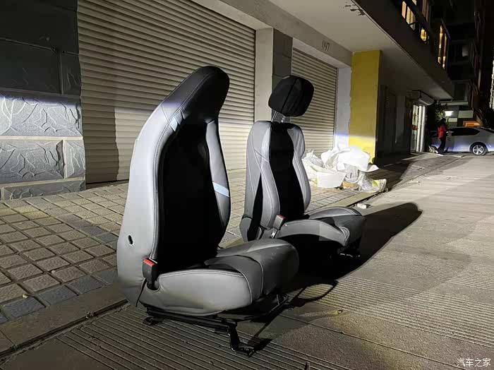

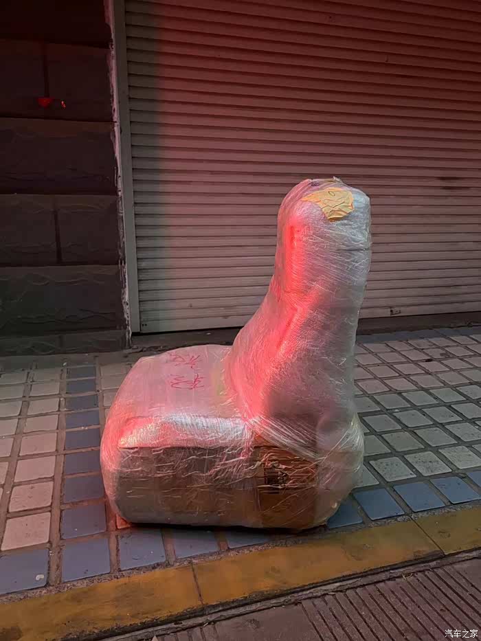

卸车,小心翼翼地拆包装,卖家包装的是真严实,生怕划到了里面的座椅

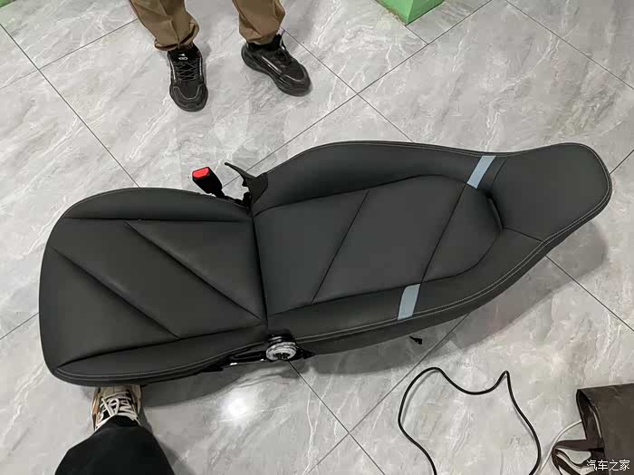

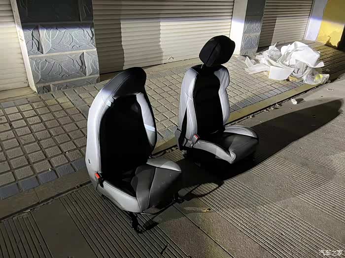

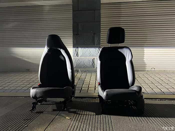

拆卸完成

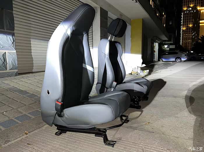

侧面
和原车座椅对比

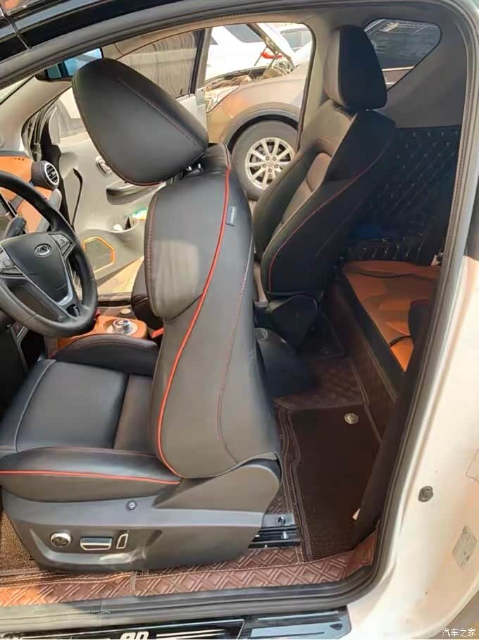

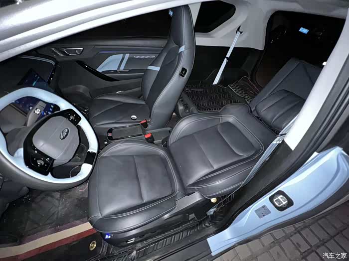

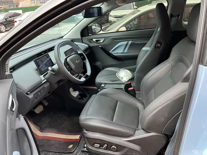

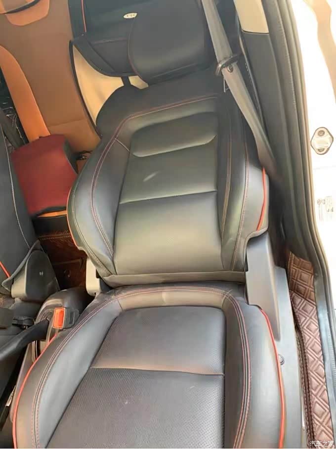

安装以后的效果
安装后

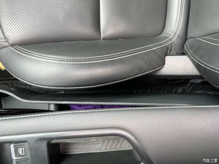

关门以后和门板的缝隙,比小蚂蚁要强一些,小蚂蚁安装以后关门完全没办法调节,无界安装后大概还有一指的空间预留

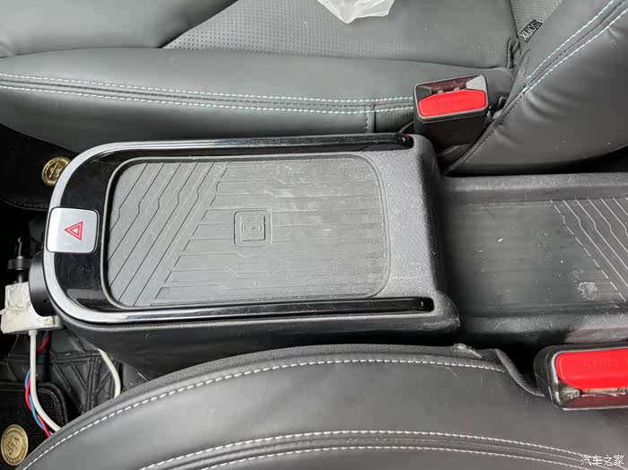

中间扶手的空隙
一顿操作以后,没有预想到的翻车,整体的效果完全超出预期。无论是包裹性还是舒适度都是质的飞跃。整体感也没有太突兀,都是黑色的座椅和原车副驾驶并没有太大的反差。弊端就是改装以后,座椅哪怕放到最低也比原车座椅要高一些,对于高个子不太友好。座椅调节的按钮空隙小一些,调节会有些不方便。

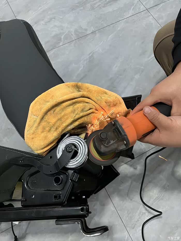

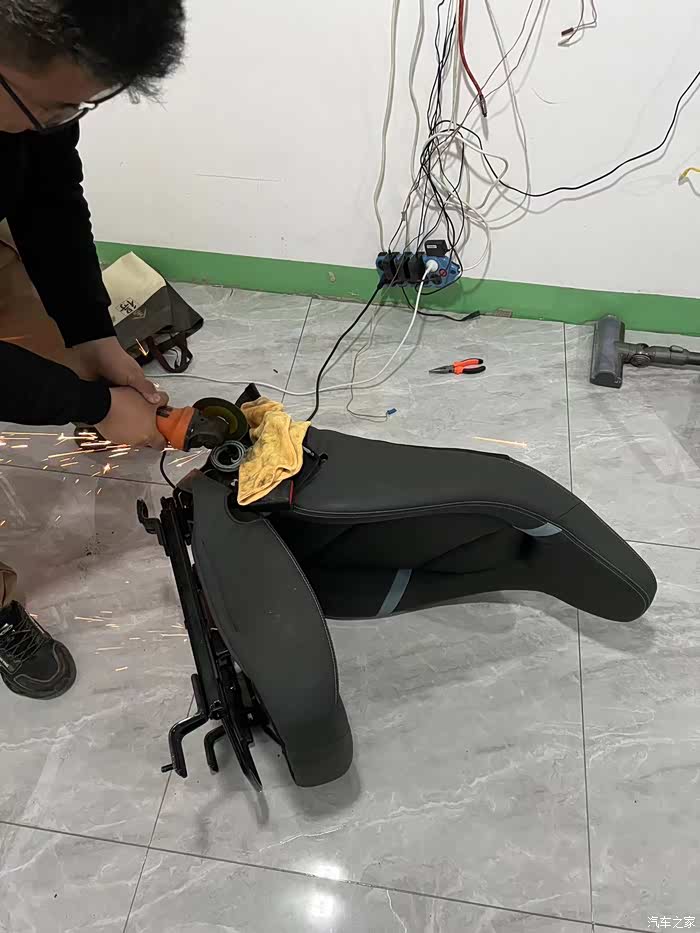

ps:原车座椅既然都拆下来了,就给车友们做了个实验,把护板拆掉以后,把限位器切割,也可以实现向后放倒的效果,比较适合车内休息。如果不想更换座椅0成本的改装方案。
角磨机
切掉
放倒效果
