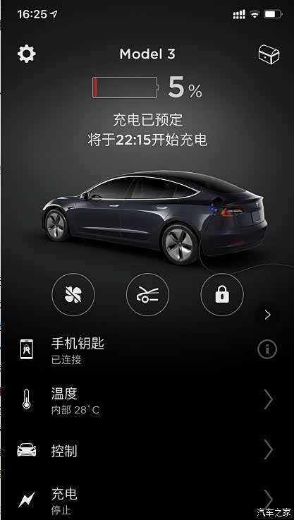

步骤1:先将车上电池容量放电到还剩余5%附近。放电方法包括:开热空调且将温度设置到最高、开座椅电加热、多跑快跑,总之将电量消耗到还剩5%左右。

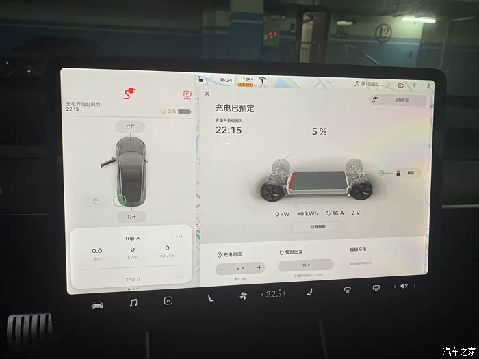

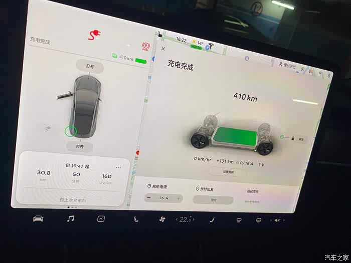

步骤3:插上家用充电桩充电,为解决电池充电不平衡的问题,建议采用小电流慢充电的方法。我这里亲测采用5A电流满充的方法给model3充电,大概需要12小时显示充电完成。此时可能车机显示状态为:充电完成,但续航里程可能在347-368km附近,显示电量在90%附近,暂不管它。
步骤4:model3随意使用,快乐奔跑,该怎么用就怎么用(本人驾驶期间空调热风22℃,自动模式,前座椅主驾驶位电加热2档,城市中行走各种加减速,总之正常开就是了)。待可用续航里程在260-280公里左右(我自己的经历,建议不要再次放电到很低,可用电量在70%左右就可以了),再次使用家里充电桩充电,充电电流设置随意,我这次是设置到16A电流。充电到满充,大约用时1个半小时,此时提示续航里程370公里,电量98-99%。此时注意不要拔出充电桩头,保持车辆与充电桩继续连接。
步骤5:在保持车辆与充电桩继续连接的基础上,静置车辆大概12-24小时。本人亲测保持车辆与充电桩继续连接超过12小时,大概20小时左右。估计期间车辆磷酸铁锂电池处于小电流浮充状态,虽然显示充电完成,但是车机屏幕可见不时会有1-3A的电流状态会断断续续的充入到车辆电池中。
步骤6:再次使车辆与充电桩断开,此时车机显示电池电量100%,续航里程410公里。至此磷酸铁锂电池已实现100%充满和410以上续航。

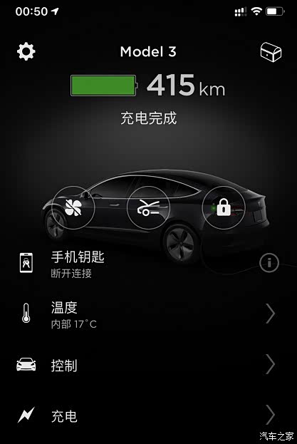

后记:本人昨日再次欢快开车,正常行驶约70-80公里后,车机显示剩余292公里续航,本人再次晚上连接家用充电桩充电。约1小时55分钟后,显示充电完成,电量100%,续航里程415公里。
