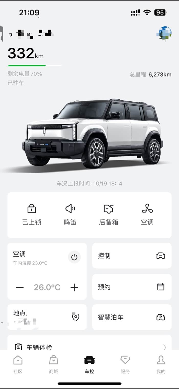

一、大家关心的续航
使用感受:因为我是四驱 472,目前我用下来,夏天空调 23 度,风量三档,上下班代步 7 折,高速5-6 折。现在这种天气,基本不开空调,市区 8 折,高速没什么变化。另外,我 2000 公里以后加装了车顶平台,感觉续航加和不加基本没差,但是风噪大了。现在基本满电状态下,开到剩下 5% 的电量,总里程在 300 到 350 之间(跨度为什么大,是因为每次用车路况和使用的方式不一样,另外上述续航我使用的模式是个性化,动能回收最低,油门灵敏度最低,我觉得这样子开起来更像油车)。至于两驱没用过,所以不了解续航。
建议:方盒子车型续航低,在意料之中,但是奇瑞作为一个大厂,我觉得是有能力做好电控系统的(向人家小鹏学学
,包括车机系统)。车子的说明书上说四驱车型是适时四驱,但实际使用看,基本都在四驱模式,我觉得厂家是否在以后的 ota 升级中可以适当调整四驱两驱的切换标准,比如驾驶模式里可以加入两驱模式,或者深踩油门的时候才是四驱。这样应该可以增加一些续航里程。
