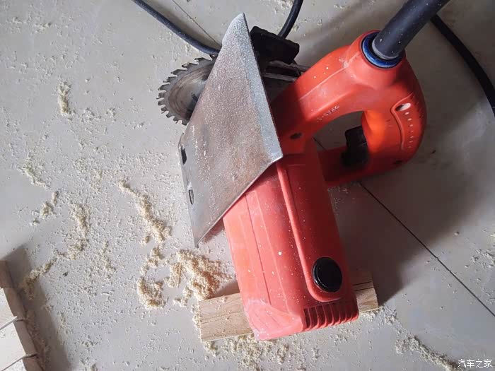

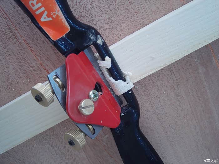

准备工具,主要是电锯+刨子,其它的包括一些钻头,木头开孔器,手电钻等
电锯是切割机改装的,换上锯片就可以锯木头了,切记不用用切割金属的切割片去切木头,会有糊味儿,甚至起火。
刨子是某宝买的,大约15元。

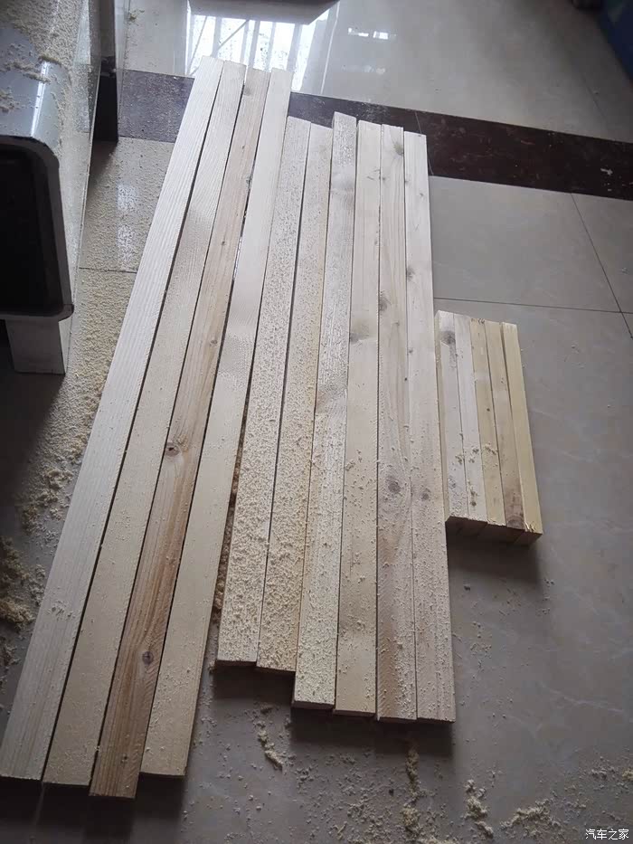

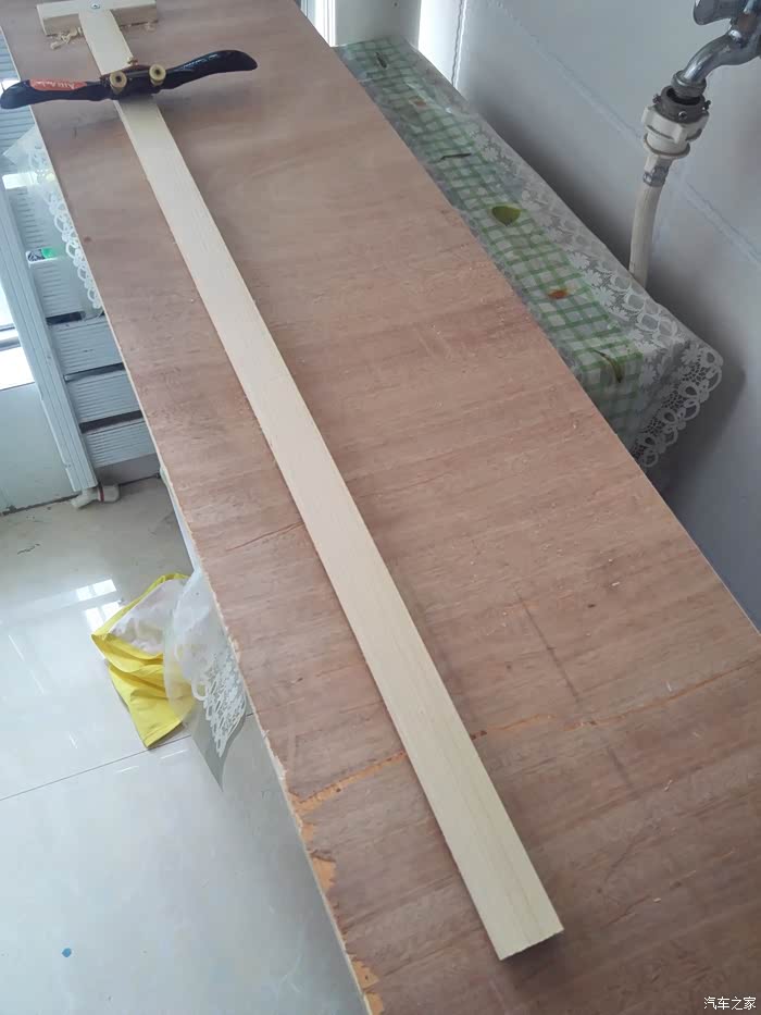

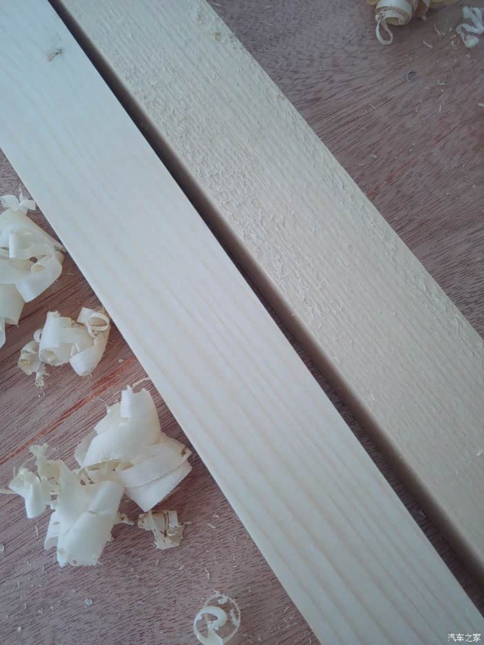

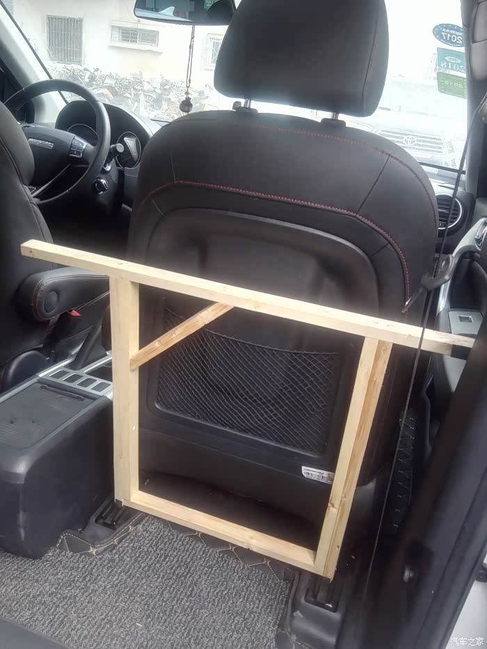

按照量好的尺寸开料,木头是装修市场买的龙骨,大约40元的就够了。因为龙骨比较粗糙,用刨子刨光。

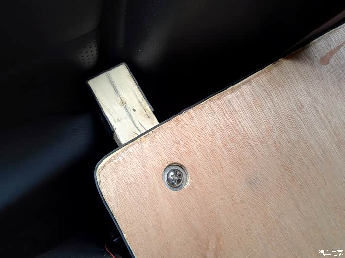

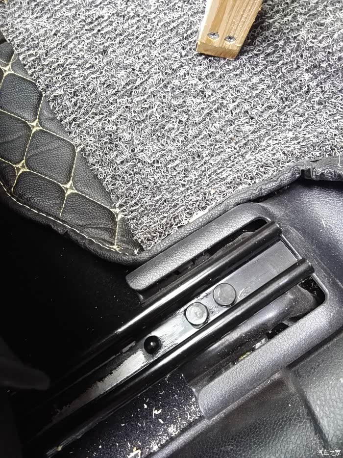

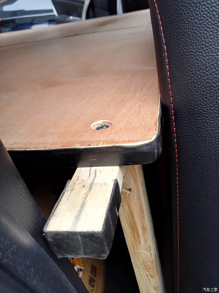

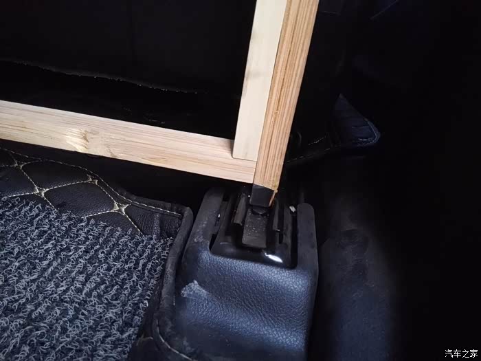

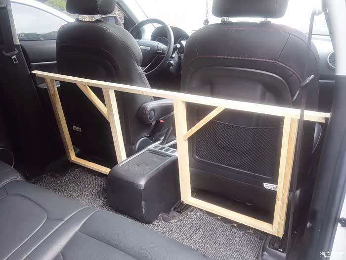

车最前边架子和车的固定点,考虑到要承重,经过观察选择了前排座椅和车的连接处的轨道上,受力不成问题。滑轨中间是凹槽,木架子下边正好卡进去,卡进去的地方用胶粘上软皮,防滑也保护车原貌。前边受力木架边上卡B柱的地方也包上软皮,防止划伤内饰。竖直方向要受力,所以多并上了一根木料。
不能让后排做人时候脚踏的地方承重,1、那地方地板是软的,2、似乎那里受力,车会判断里边有人,从外边无法锁门。

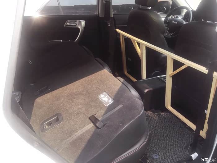

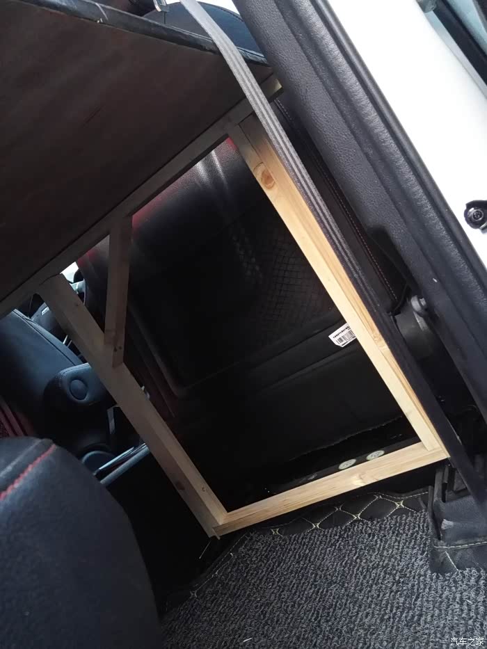

前边的承重支架,正好卡在B柱和座位之间,包上软皮(必须),可以适当的承受一些前排2张板的前后移动的力量,增加牢固性!

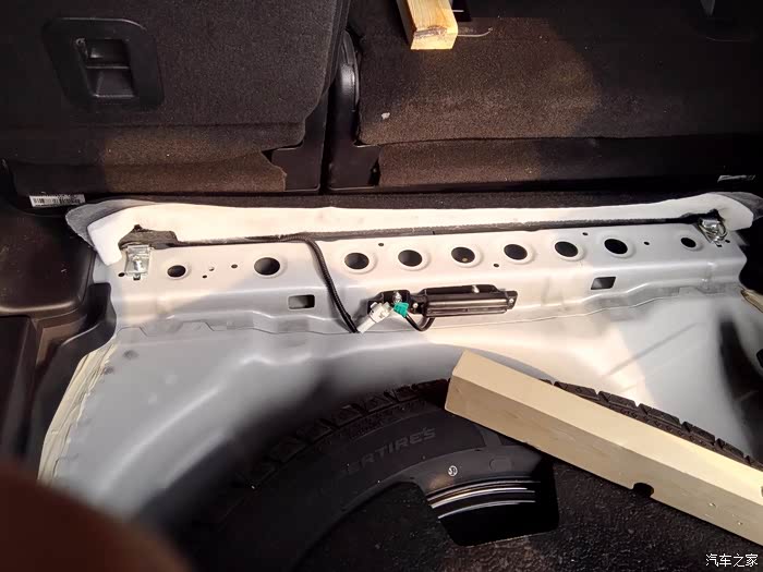

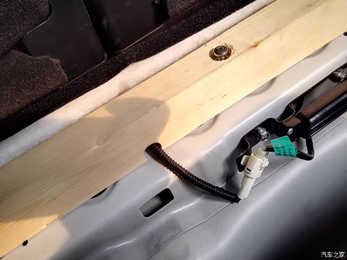

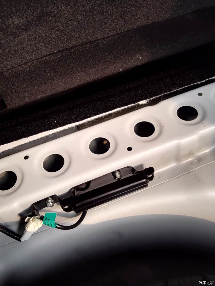

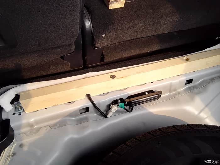

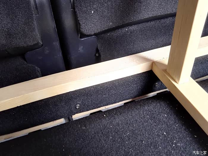

前边两排木板和后背箱的木板的交界处也需要找个合适的承重点,翻开后排座位和后备箱垫板之间的软的覆盖物,是车架钢板,上边有空,好了,就是这里!量好尺寸高低,刨好,钻了个过线的孔Φ16或者Φ18的木材开孔器就行(半透),原车那个地方有一根线需要过去。用M6*55mm螺丝固定在车架上,很结实,很承重!床的中后部重量都要承受在这里了。

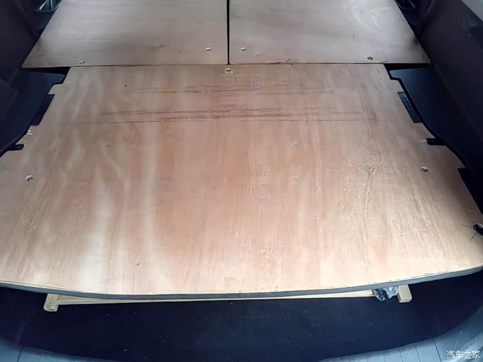

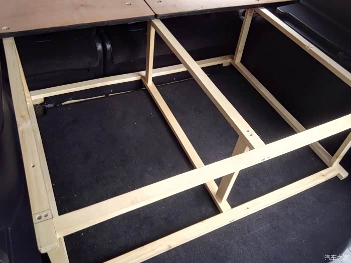

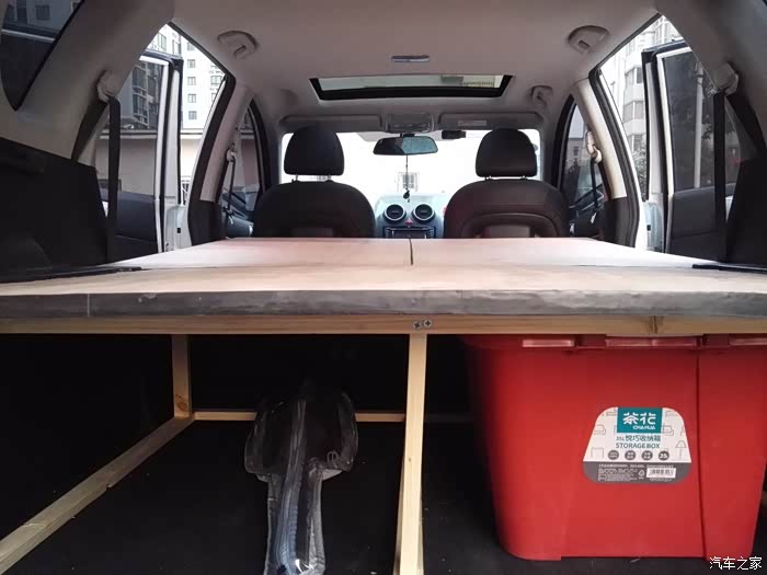

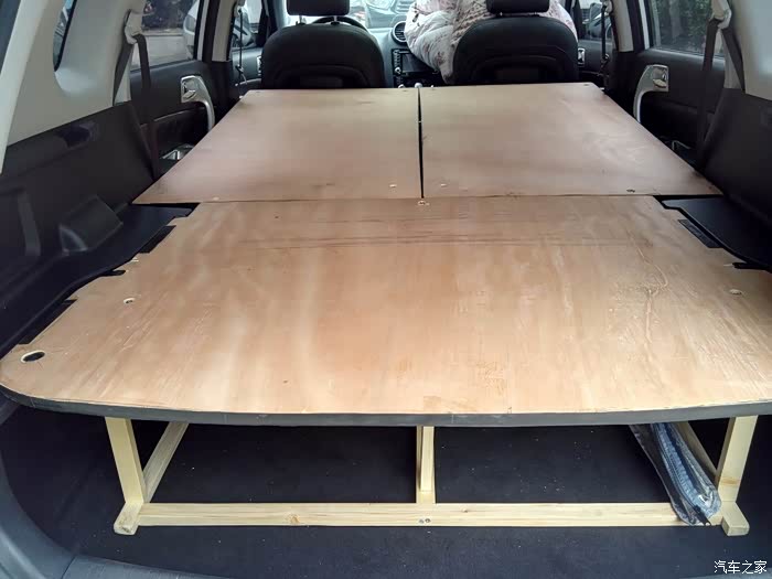

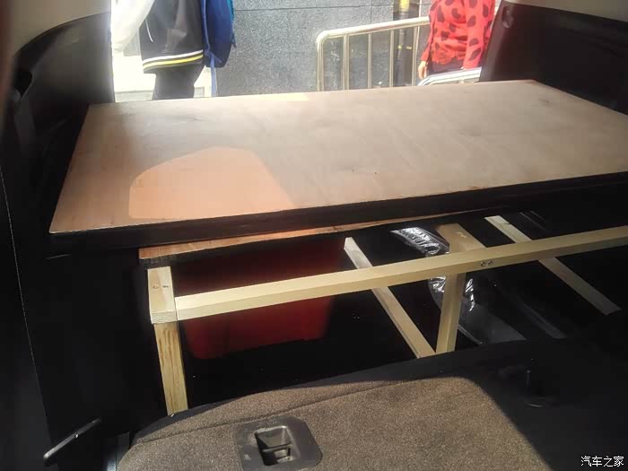

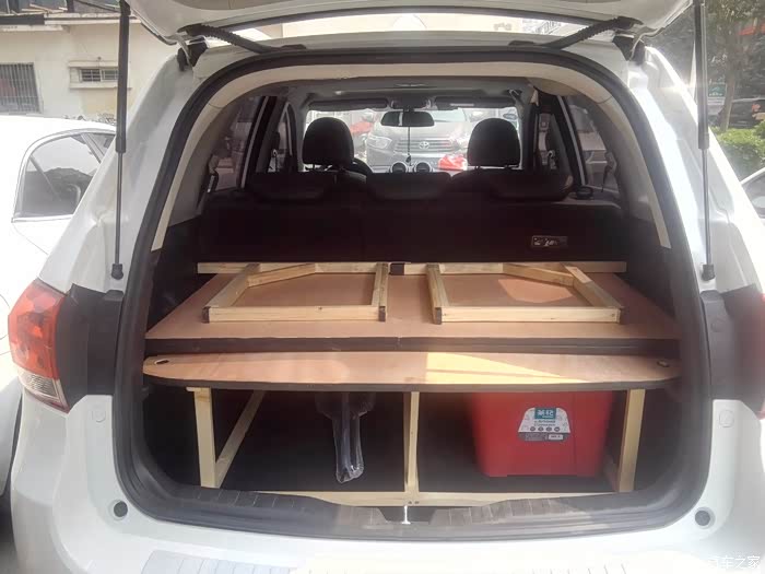

后备箱里放下一个自己做的架子,木架子主要2个功能,1、支撑后背箱里那块木板;2、也是最重要的,支撑前边2块木板,并把3块木板都连接到一起,起固定作用。

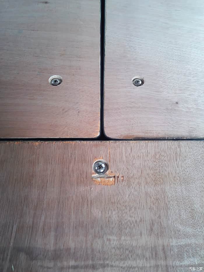

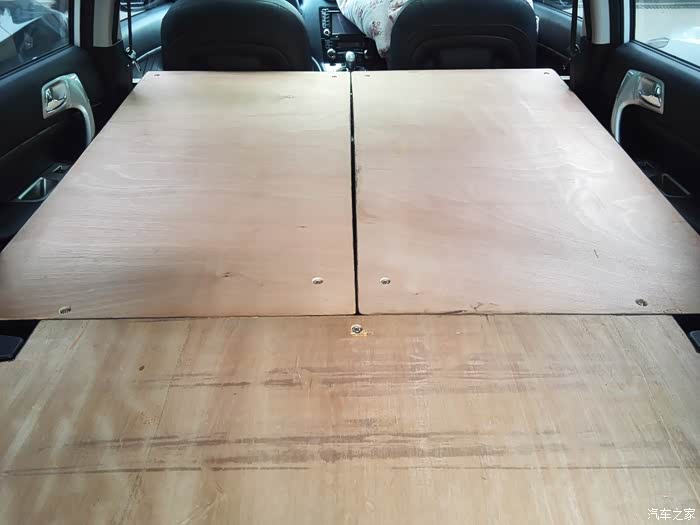

前排2块木板和前支架之间打孔,用螺丝连接,共4个螺丝孔,每块板前端2个螺孔,前排木板与后支架连接处打孔,用螺丝连接,也是4个螺丝孔,每块板后端2个螺孔。

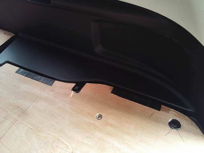

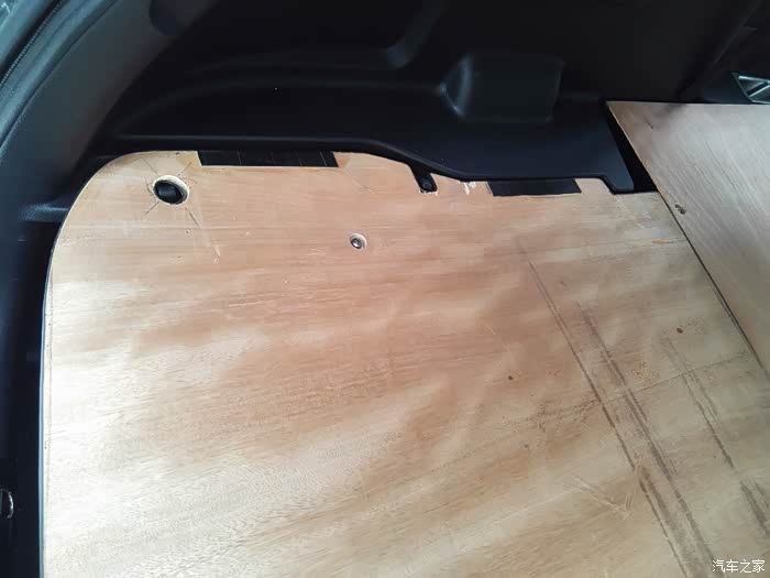

后边后备箱那块木板边缘处与H6后备箱处要做到处处贴合,比较费时费事。两边打孔2个,螺丝固定在下方木架子上。

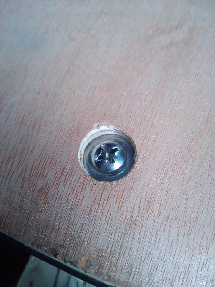

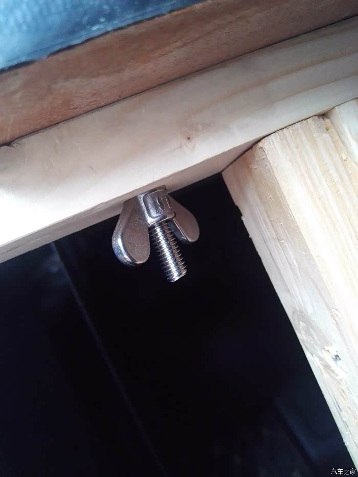

所有打孔的螺丝处,孔用Φ6的钻头打好孔,用Φ18的开孔器再开孔往下约3mm~5mm,塞进Φ18的垫片,不然螺丝的头突出床板,睡着不舒服,另外一头用蝶形螺母(手拧螺母),保证在没有工具的情况下,用手就能快速拆卸组装!

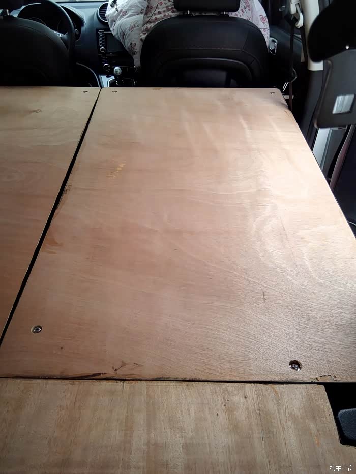

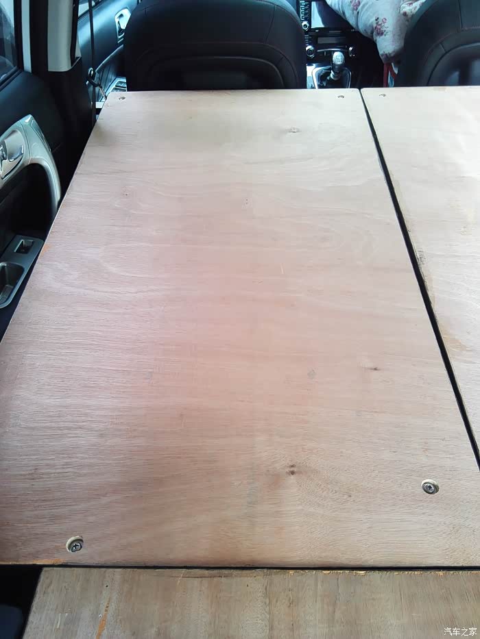

铺好床的样子!(此时前排座位,就是主驾驶和副驾驶座位要往前滑,此时无法坐人)

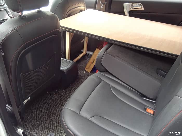

1~2个人的时候,后排的床可以半收起状态,前排可以正常开车,后排1个座位可以正常坐人。方便!
基本比较平,头部比尾部高出约3公分,不想再低了,会压到放倒后的后排座椅的最高点处!
收起来的样子,前边两块木板,打横,正好放后边箱里,所有木板边角处都做包软皮处理,防止破坏车内饰。平时正常行驶时,相当于后备箱里装了3块木板。

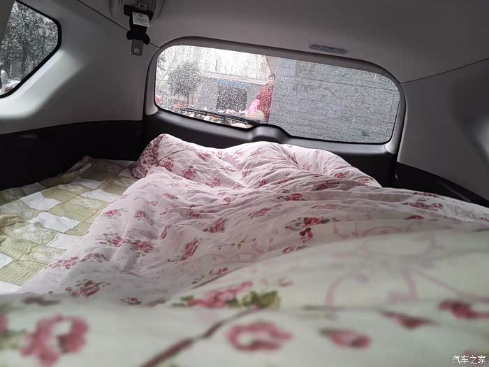

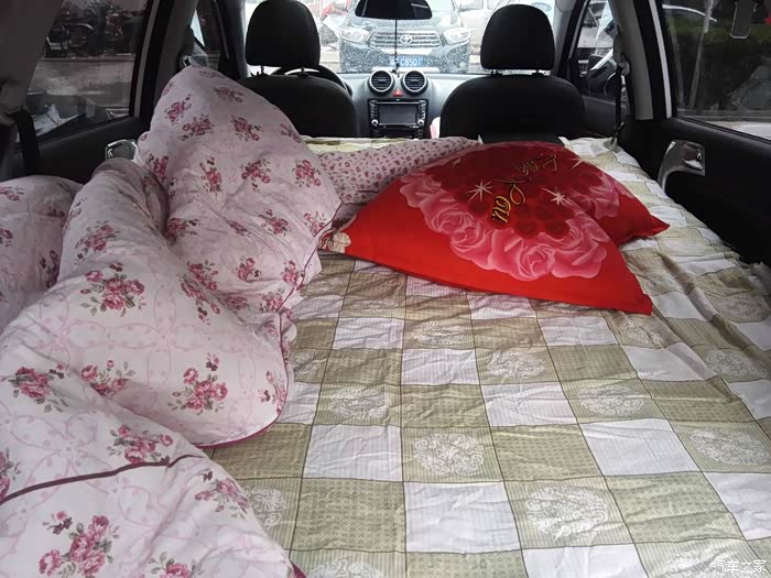

安装完成后,躺进去试了下,本人181cm 85kg,无法直腰坐起来,但是比火车卧铺高些,还可以接受,照片中的小男孩是我儿子,4岁半,坐起来的样子头顶还有空间。
最后发几张铺上被褥的照片,随时可以走起,开到那里睡到那里(比如开到开封吃美食夜市,吃完美食夜市去逛书店街的小商品夜市,晚上10点开到杨家湖畔,3分钟支上床,躺在车上抬头仰望星空,外边带着湖水味道的风透过开了少许缝的车窗,在亲近融合大自然的氛围中,恬甜的睡去,定是一车好梦!次日清晨在鸟鸣唱中醒来,3分钟把前排2张床板拆掉放后备箱,还原成正常行驶状态,去西门郑喝碗得劲的羊双肠汤,去逛1个景点,中午吃上2笼开封灌汤包和1条黄河鲤鱼2个素菜,下午再轻松的逛1个景点,晚上去吃别的换一个夜市,可以继续重复这个循环,也可以驱车回郑州,全凭时间和个人兴趣)
