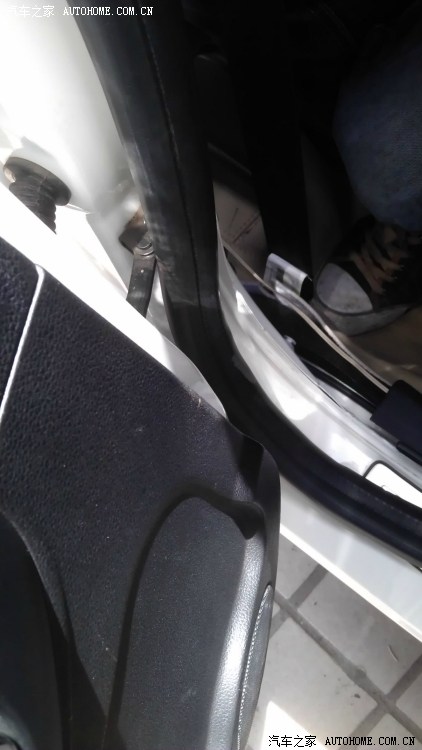

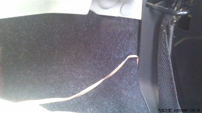

   要是加装到前车门上,还要拆车门,太麻烦!!一个人一边拍照一边工作肯定是不行的,而且还要在车门上挖个洞,肯定不好!因为我不想破坏原车部件,但是不加前门加到哪里呢?找了找没有找到地方,前面中控台上有两个了,后门也有两个了,前门又不想破坏门板塑料件,怎么办?便想了想能不能加装到前面两个杯架后面那个小杯架上,就是手刹下面那个特别小的洞洞,可以把电脑上这个三寸的音响正好放下,手刹后面还有个杯架也可以放一个。虽然电脑上的三寸音响可以放进去,但是...但是...,但是不能加装音响罩子,音响裸漏在外面也不好看,没有保护层,万一以后不小心把音箱上的纸盆给弄破了,音响岂不是就坏了?这样子就违背了可持续发展的计划,不行不行,不能这么做。你们会问那引线怎么引?其实很简单,经过我今天仔细研究,从B柱上,也就是安全带那里有个黑色塑料壳,只要把壳子拆下来,走后门两个音响上的线,从电线中间用刀子把电线皮划开,再用原来电脑音箱上本来就有的电线缠在上面,用绝缘胶布把分支出来的电线先单只缠,在一起缠就可以了,再把地胶掀开,从地胶下面走线,直接穿到杯架下面,用螺丝刀和锤子对着杯架敲个洞,把线捞出来就行。起初我用的这种方法,试了试效果之后,发现这样子一来,左边耳朵好像听不到音乐了,只有右边耳朵在听音乐,整个车里的音场都混了,所以PASS掉!!!

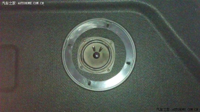

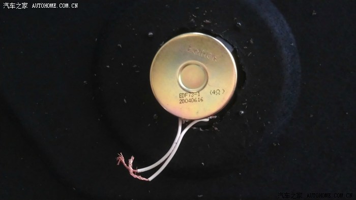

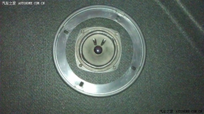

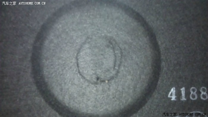

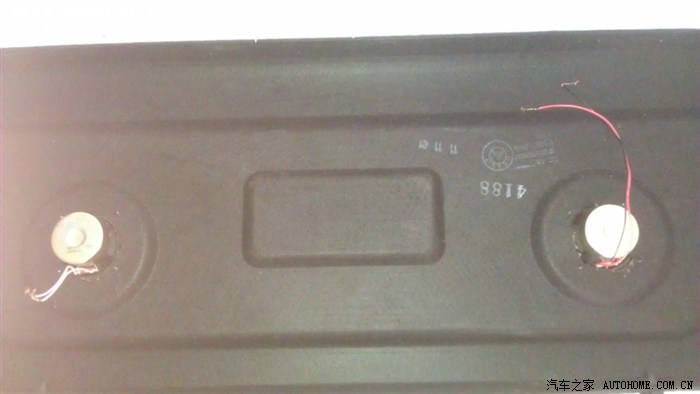

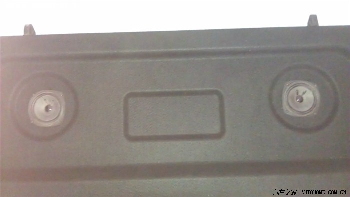

    最后无意之中发现后备箱隔板上有两个音响模具,看看能不能装到这个上面,最后发现可以,当时欣喜若狂,可以实施,便动工!下面还是边上图边说吧!这样子可能会更生动些

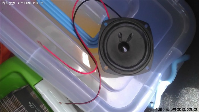

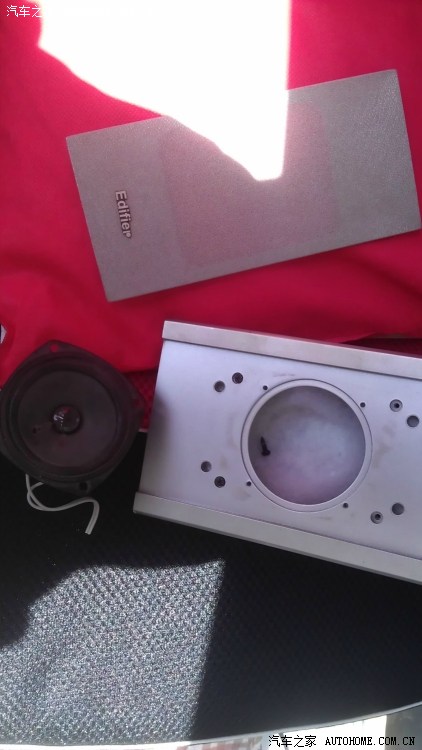

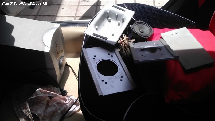

这些就是电脑上的漫步者音响,跟了我八年,现在依然宝刀未老!!!
本来还想把这个低音炮用上,但是咱们这车本身中低音已经很重了,不能再加了,再加的话,听音乐听的上不来气

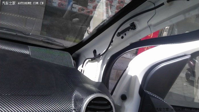

这是我把A柱拆开了,当时想着把这两个三寸的音响装到高音那里去,但是A柱里面太浅,根本放不进去,要是能深点,就可以把外面预留的高音塑料壳卸下来,然后把音箱后面的磁铁放进去,再上四个螺丝就可以,大不了不要音箱罩,反正在角上,平时根本不可能碰得到。

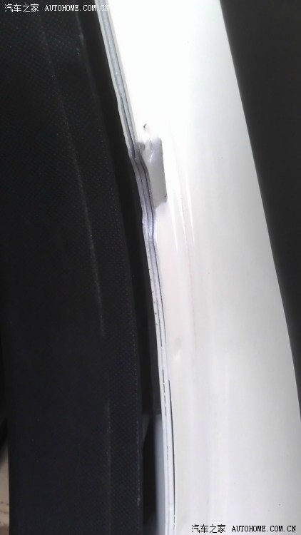

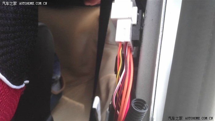

这是B柱上的!无意中发现里面是三层复合钢板

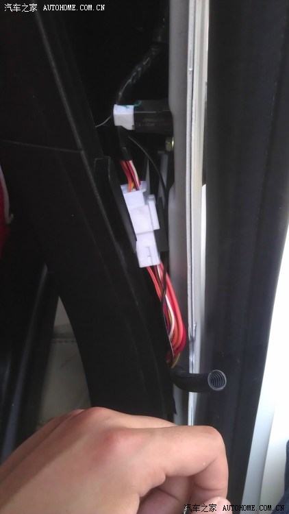

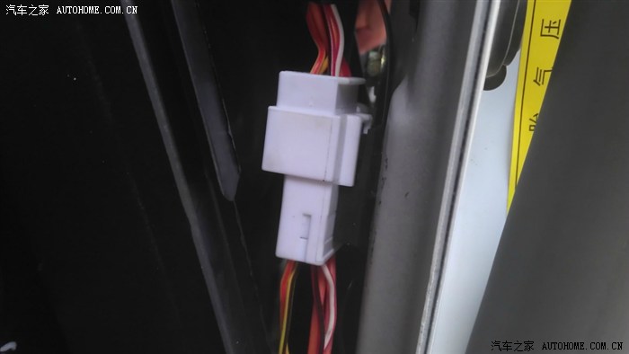

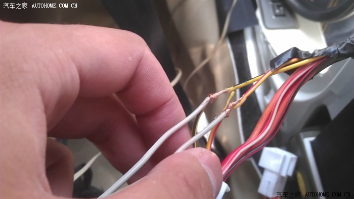

这个就是接音箱后门音箱上的插座和电线,白色的是插座,黑色的是卡固,用来把插座固定在B柱上的,相当结实,根本拆不下来

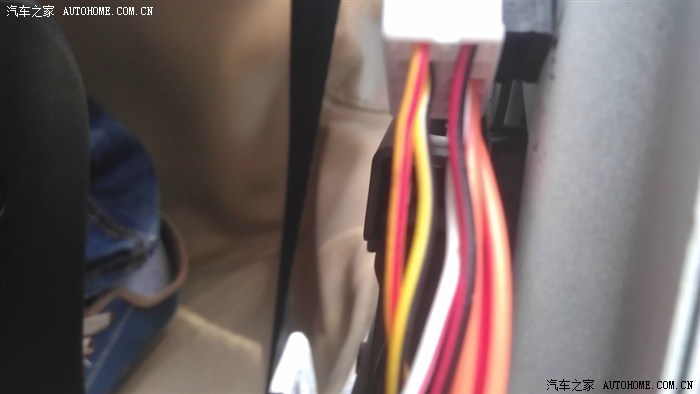

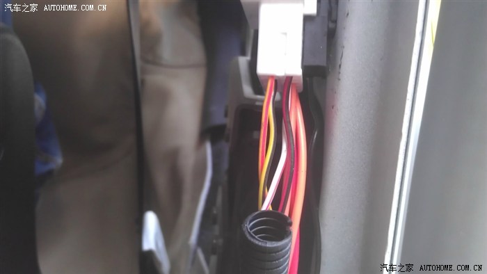

看见这些线了没有?当时拆下来根本不知道哪根是接后门两个音响的,只能两个两个的试试了,怎么试?找两根电线,分别插进这些每根线的洞里就行了!!就这样不停地试验,最后终于找到音响的正负极了,就是最左边的两根线,仔细看,一条是橘黄和红相间,一条是黑和黄相间,就是这两根,一接音响就响啦~~~哈哈!!成功!!

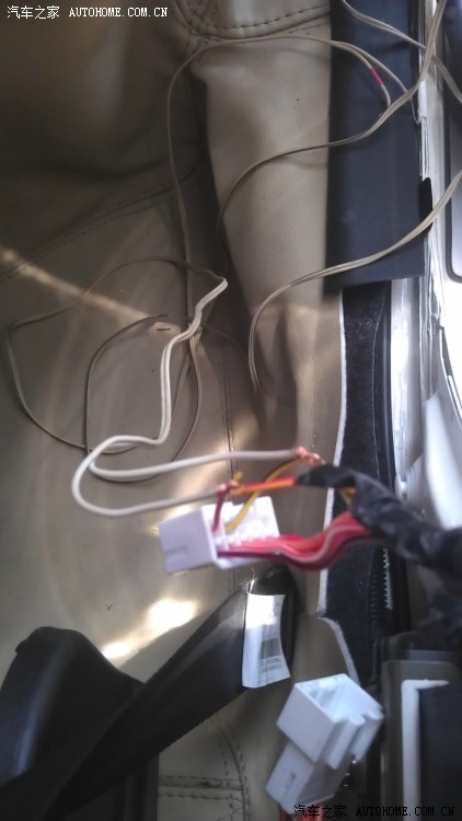

用刀片在这两根线上从中间把电线皮给划开,切记不要划断了,然后把音箱上的线分别缠在上面就好,再用绝缘胶布缠,先一根一根的缠,再把两根缠在一起,这样以后要是再换线的时候就不用再找了
把线塞进胶条里就行,再使劲拍几下就OK了

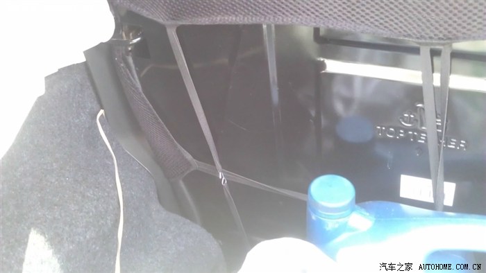

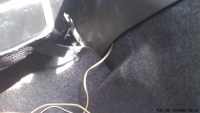

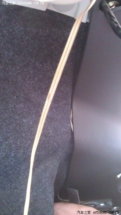

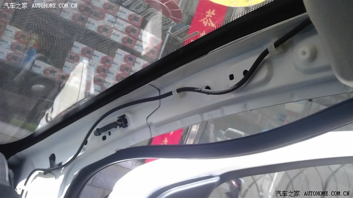

从C柱里面的塑料壳子里走线

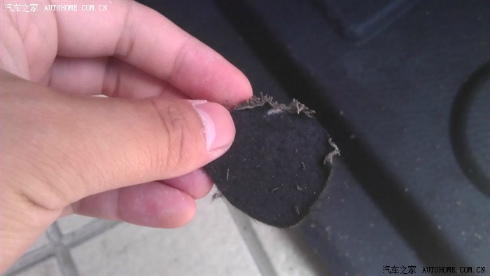

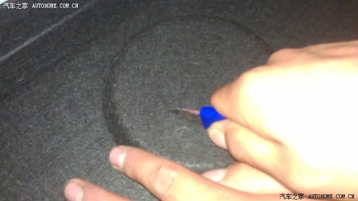

先画个圈圈

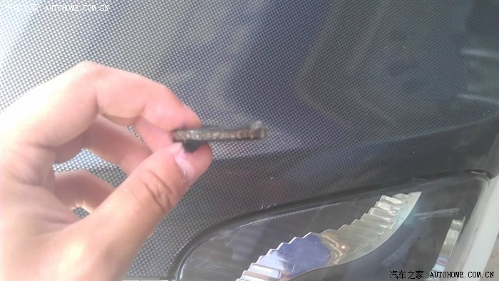

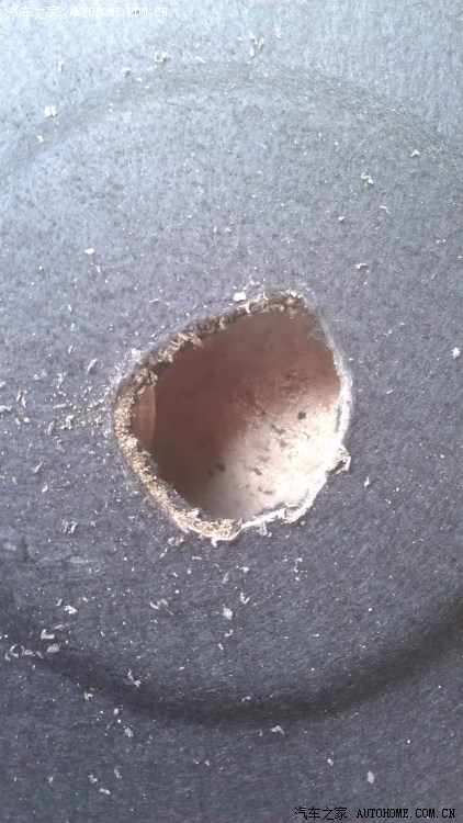

实在挖不出圆形的

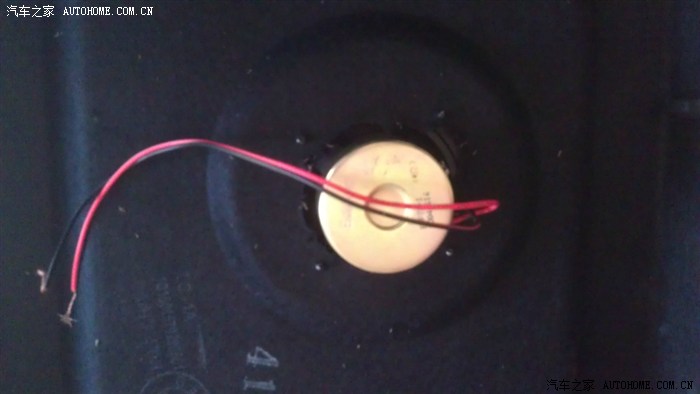

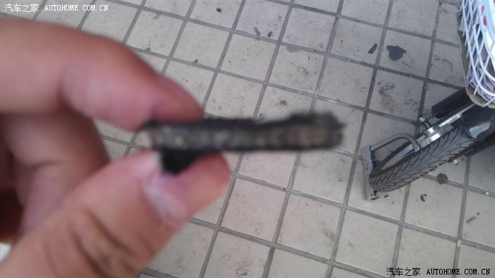

这个就是挖出来的,特别结实,挖这个费了我九牛二虎之力,能看出来是什么材料做的吗?反正里面有木头,其他的不知道

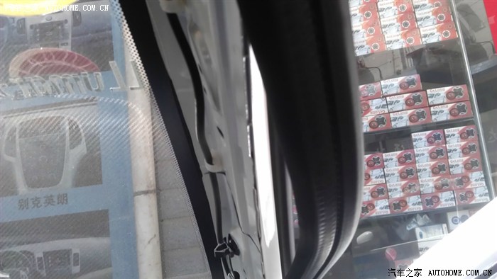

看到怎么走线的吧!!
看到怎么走线的吧!!
后面是这么固定的

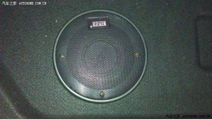

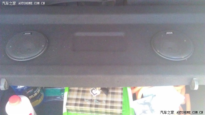

单个的效果图,这个罩子是十块钱买的四寸罩子,两个二十
这是最后的效果图
一个人弄的,只能弄完才能拍照,所以照片拍出来的差不多都快成型了,中间每个动作就不拍了,谢谢观赏,积极交流,装上之后的效果杠杠的!!!不要小瞧这个喇叭!!谁听谁知道,高音虽然不是特别明显,但是比以前的要清澈通透许多,原来四个,现在变六个啦~~~
这次一共花费二十块钱,主要是买了两个音响罩子,其他没有地方花钱的,费的只是脑浆和体力
