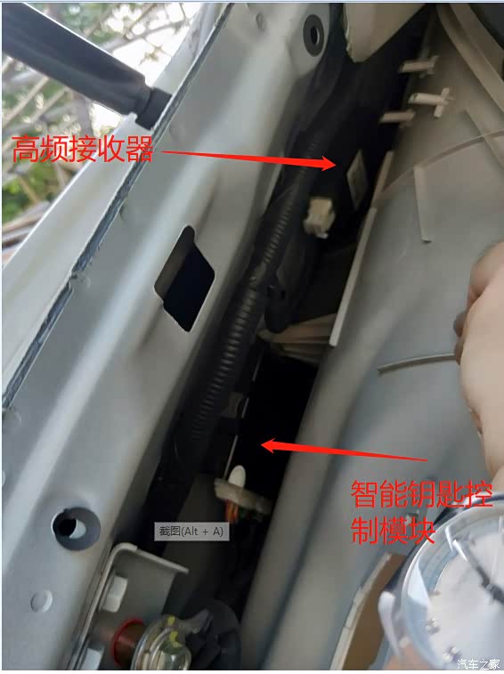

经过以上三点,判断钥匙本身是没有问题的,电池电量也是没有问题的,那问题应该是出现在车辆的接收信号的模块损坏或插头有接触不良导致的,猜到具体原因就动手把插头拔插了一下,以上所有故障消失!噢也!
PS:无匙系统控制器的插头是反向的,很难拔出来,用一字螺丝刀撬松再插回去
(因为我没有完全把内饰板拆下来,所以只能将就一下将插头弄松一下再插回,作用是一样的!)
高频接收模块的插头就很好拔出来!
临时解决的办法就是用手去拍打一下C柱,可以临时解决问题!

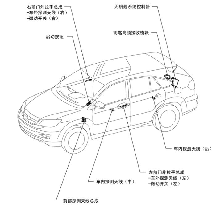

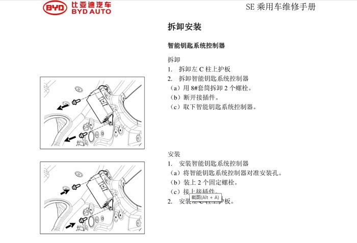

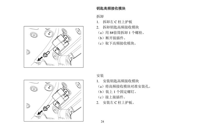

高频接收模块及无匙控制系统都是在左侧C柱后面,需要拆开上内饰板!
网上找来的图片,
网上找来的图片,

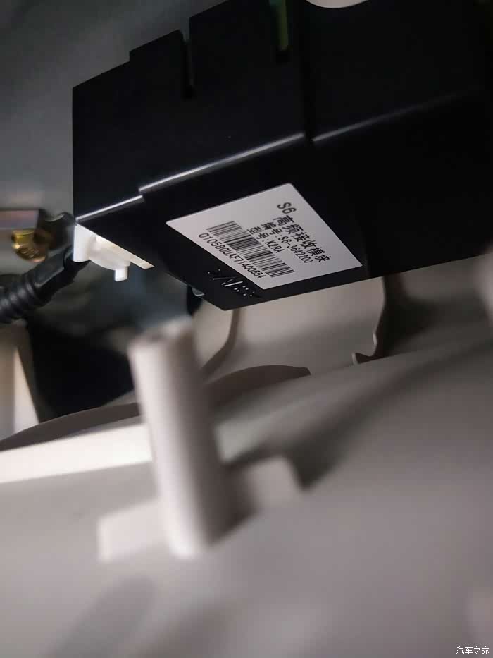

高频接收器近距离拍摄
