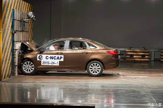

有人问福特福睿斯安全性究竟有多强,看了最新福特福睿斯碰撞试验结果你就知道了。这次C-NCAP碰撞试验是在中国汽车技术研究中心完成的,试验的车款是今年热销的福睿斯自动时尚型。碰撞试验分为四个部分,为了大家能快速了解,下面楼主就简单介绍一下这个试验和结果。

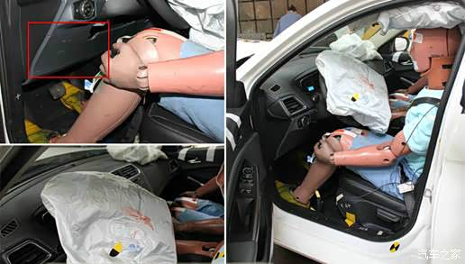

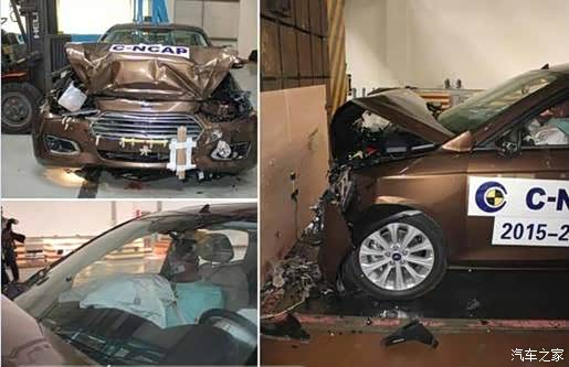

一、100%重叠刚性壁障碰撞试验。试验是在速度不得低于50km/h的情况下,试验车辆到达壁障的路线在横向任一方向偏离理论轨迹均不得超过 150mm。在前排驾驶员和乘员位置分别放置一个 Hybrid III 型第 50 百分位男性假人,用以测量前排人员受伤害情况。实验结果证明:引擎舱吸能溃缩。前排气囊正常弹出,假人腿部与前舱接触,痕迹明显;后排假人运动幅度较大,安全带紧扣!

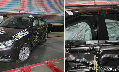

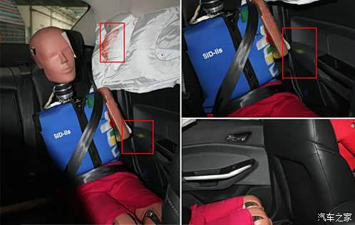

二、可变形移动壁障侧面碰撞试验。侧面碰撞试验速度同样不低于50km/h,这次主要是测试驾驶座位置司机的受伤害情况。实验结果证明:全新福特福睿斯经过碰撞后,侧气帘、侧气囊弹出;左侧车身明显变形,防撞钢梁凸显;前排假人头部与内饰板接触,痕迹明显;后排假人身体与内饰板接触,痕迹明显,安全带紧扣,这个结果是令人满意的。

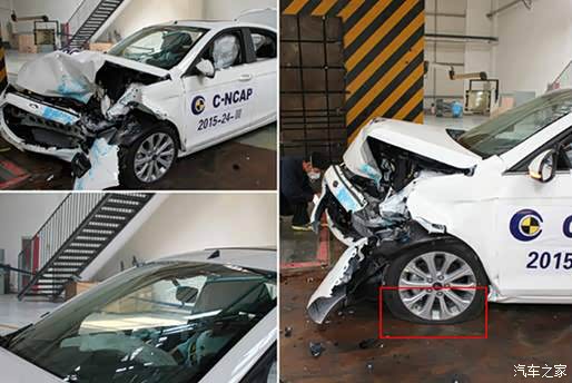

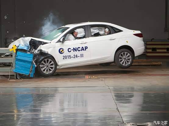

三、正面40%重叠可变形壁障碰撞试验。碰撞速度为64km/h,在测试过程中前排驾驶员和乘员位置分别放置一个Hybrid III型第50百分位男性假人,用以测量前排人员受伤害情况。在第二排座椅最左侧座位上放置一个Hybrid III型第5百分位女性假人,用以考核安全带性能。在这项试验中,前排假人评价时按照试验假人身体区域分成4组,分别为第一组头、颈;第二组胸;第三组膝盖、大腿;第四组小腿。

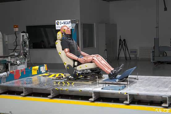

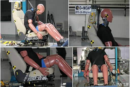

四、鞭打试验。鞭打试验是指将试验车辆驾驶员侧座椅及约束系统仿照原车结构,固定安装在移动滑车上,滑车以速度变化量为15.65km/h(正负0.8km/h内)的特定加速度波形发射,模拟后碰撞过程。座椅上放置BioRID II型假人,通过测量后碰撞过程中颈部受到的伤害情况,用以评价车辆座椅头枕对乘员颈部的保护效果。实验结果证明:假人运动幅度较小,头部与头枕接触正常。
