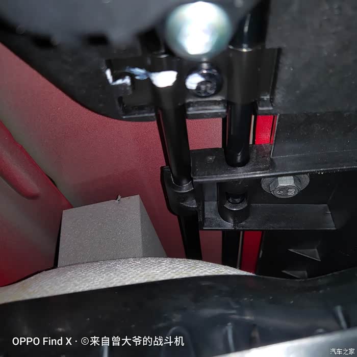

拆螺丝
拉下面板
线材塞洞里,盒子粘合在横梁
线材进洞
面板
插头
扣住,拉出插头
两边扣子扣开,再打开扣子
打开把线材脱皮放进去,黑红为搭铁负极。正级我用的红灰,当然这可以选择其他。我的记录仪要原装线才能用停车监控,我这个就只要有电就好了。
盖好
这里可以打油天窗声音会小些
天窗传动轴
这头先上
完美吧!
完全隐藏
