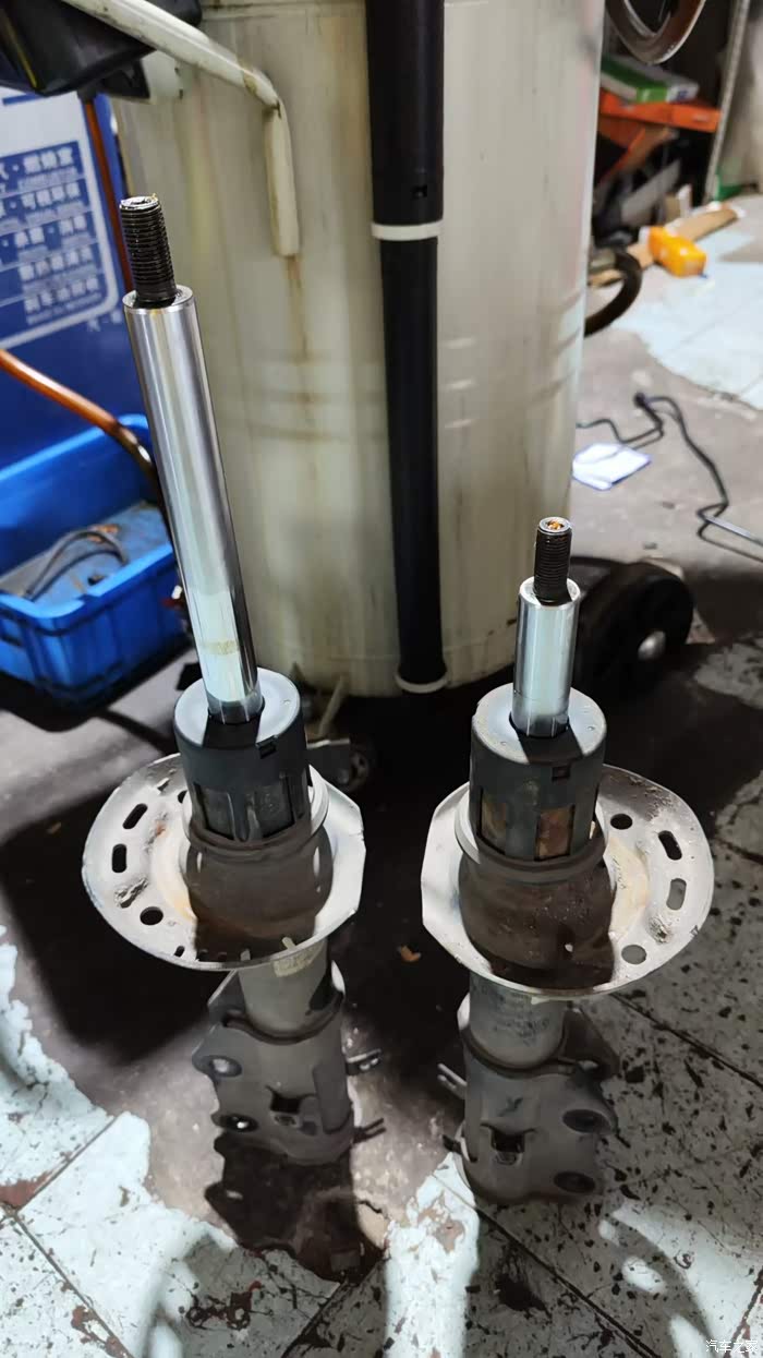

用了4年的萨克斯前减震,右边那根左前减震已经不回弹了...另外外球笼橡胶套又破损了,唉~
在20年的时候,已经更换全车萨克斯减震器,当初拆下来的原厂减震要么漏油,要么金属杆变形。这次过减速带、过坑左前轮有异响,本以为是下摆臂、平衡杆的橡胶老化问题,经过多次判断,最终确认是左前减震器的问题。趁这次小保养,又一次把前减震又换新了(是我开车的问题吗,4年换一次减震器的节奏...),提醒需要换减震的车友,备好平面轴承跟顶胶,以备使用,我这次备着就用上了哈。顺带在淘宝上买了WD-40高效矽质润滑剂给连接件上的橡胶喷喷,换新后感觉底盘又扎实了,没有之前的松旷感跟异响了。

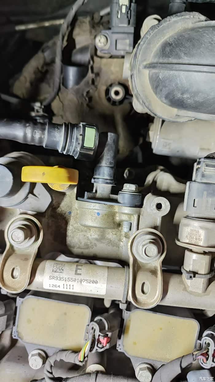

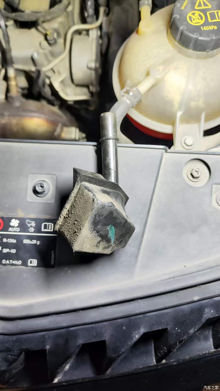

另外,距离上一次保养后跑了6000公里,发现机油在油尺最下面一个点了,这次比之前烧机油的情况严重了点,结合之前论坛里其他车友发的帖子,让朋友把这个类似废油壶的东西拆了,里面倒出来好多废油,看来这个壶保养的时候得检查检查(之前进气管涡轮口处也有机油痕迹)。
最终判断有废气阀损坏的情况,便自行淘宝《荣之堂》店铺购买后让朋友安装,看看后续效果如何。(店铺看到有4种规格的废气阀,本次只换了前后端2个)
