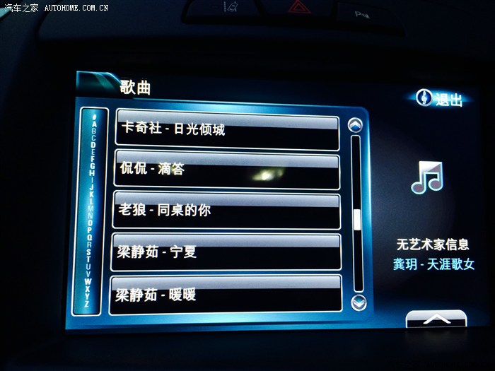

       下面的问题新车主都会遇到,很好解决,我下了五十来首歌,拿着U盘插到车上心情那个激动啊,打开一看音质果然不一样,切换下一首看看,结果切换不了,怎么就一首歌啊,心里那个郁闷,看了说明书研究下原来需要点击上部分菜单和下部分菜单的中间部位,才能浏览U盘内的内容,如下图钥匙点击的部位:
为什么有一首歌,因为别克出厂默认的事读取U盘中的某一个专辑,所以就出现了以上的情况根据我提供的办法点击上图浏览位置会出现以下画面
点击下面菜单中歌曲那一项就可以看到你U盘中所有的歌曲了如上图,相信这解决了一大部分车主的问题,但是也有车主听得歌比较多想着把它分类管理,问题就又来了,市面上很多车型《包括我09款君越》只要把歌曲在U盘里用文件夹分开就好,进入里面选择某一个文件夹就可以了,但是13款君越不行,就算你在U盘里分开进入里面也是没法识别的,他还是把U盘里面所有歌曲排在一起不会分开,但是下菜单中有一项是播放列表,点开里面显示没有内容可用,这个问题就是才是我整个***的核心,

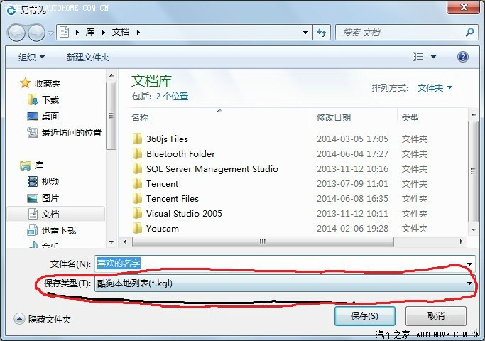

     一切就绪后,右击新建列表《我们刚才建立的播放列表,你重命名过的》点击导出列表,如图一,然后出现图二画面,点击保存类型下拉菜单,如图三保存类型点击m3u本地列表,文件的名字如图二酷狗是默认的你软件中播放列表的名字,这个名字就是车里识别的播放列表名字,如有需要自己更改,参考图四选择位置保存到桌面,点击保存。
