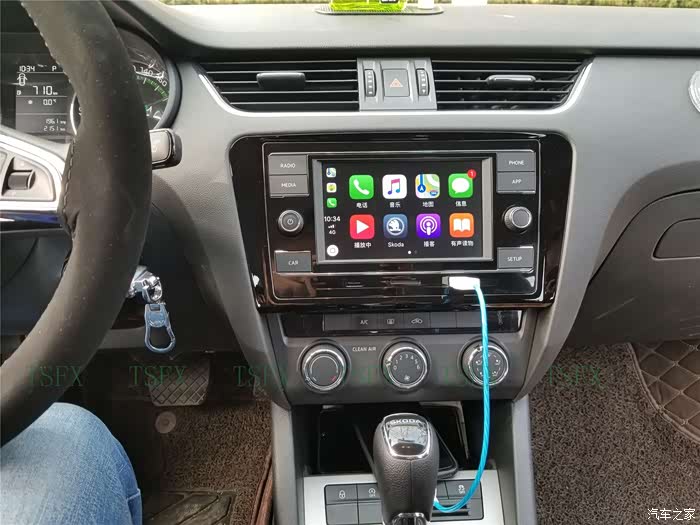

 经过几个月的研究,天宝280C/280刷斯柯达系统终于成功,因为大众新装配的这两款机器(途观L 280C/朗逸Plus280)固件版本比较高,厂家增加了多层保护跟验证,使用之前的280B刷机固件方法不可行。在国内几个大师级人物的帮助下,经过近半年的研究终于成功。对于明锐(参数|询价)车友也算是个好事,因为又多了一个可以选择的机器。天宝机器先天优势就是完美支持斯柯达多功能方向盘,是德赛无法做到的。

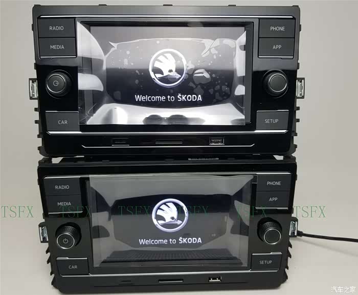

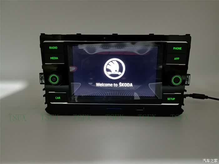

漂亮的斯柯达开机LOGO

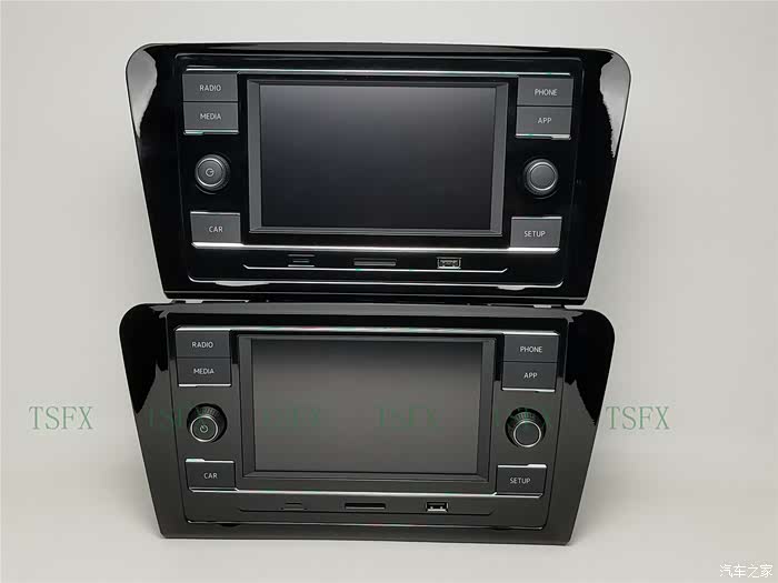

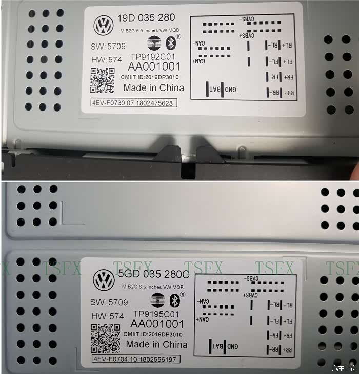

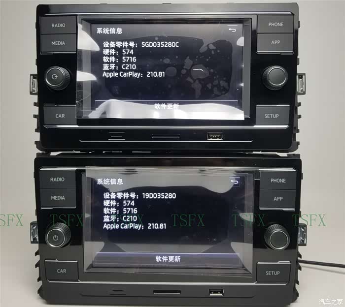

两款机器的对比 除了零件号不同其余的都相同,574的架构,软件版本跟映射版本都挺新。
其实两款机器就是标签跟机身位置不同,其他都是一样一样的。

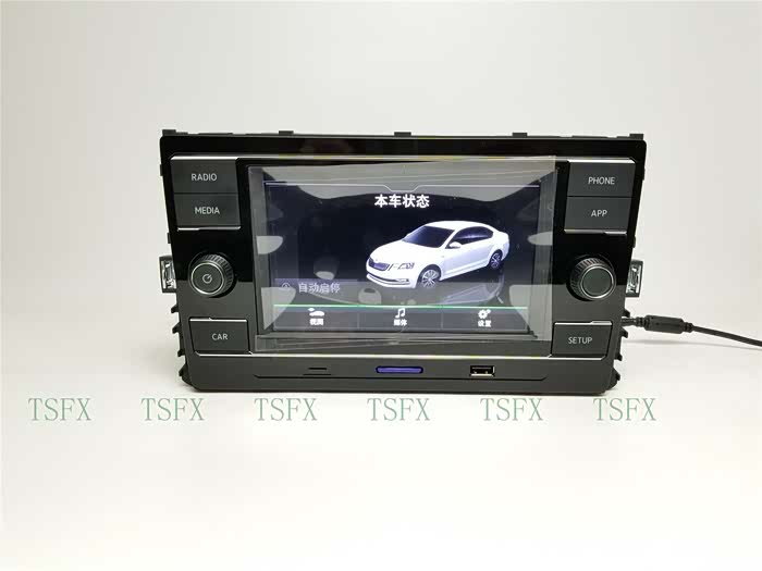

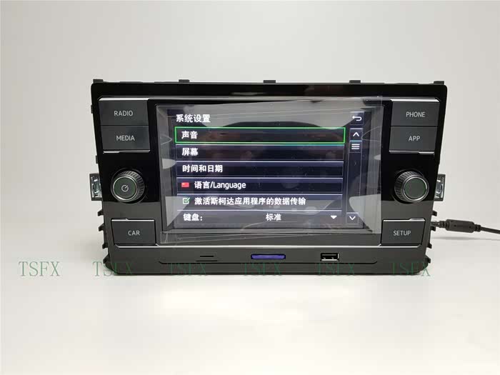

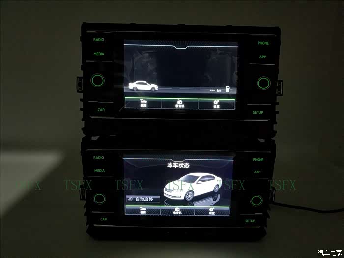

斯柯达系统
比大众原版系统好看很多
机器音质也不错,可以选择声场,前后左右均衡

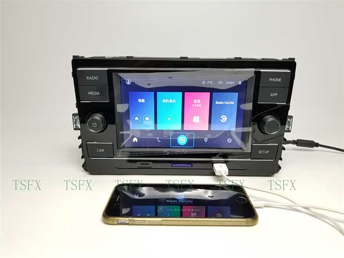

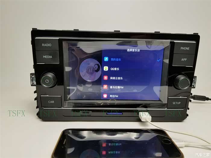

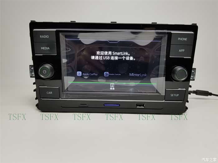

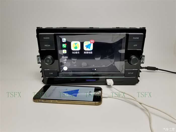

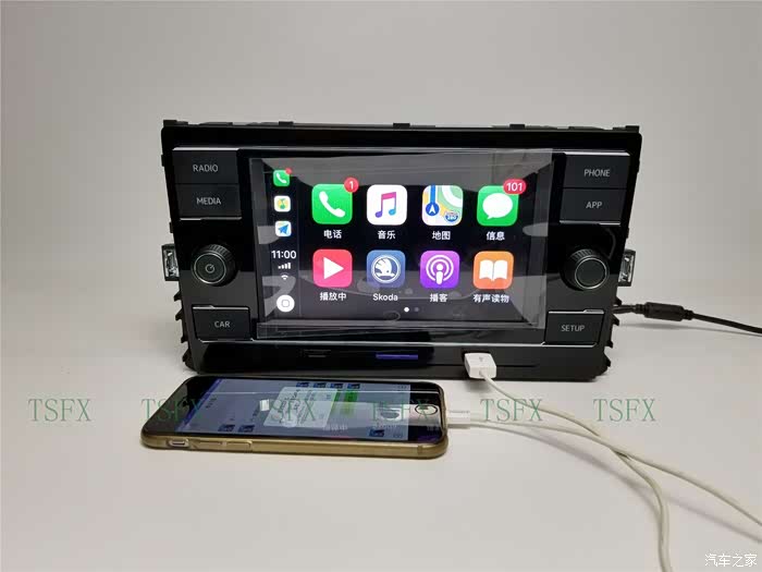

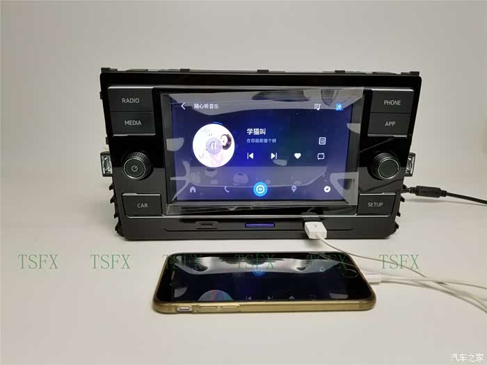

三种手机映射
新固件解决了 苹果映射时  微信语音电话没有声音

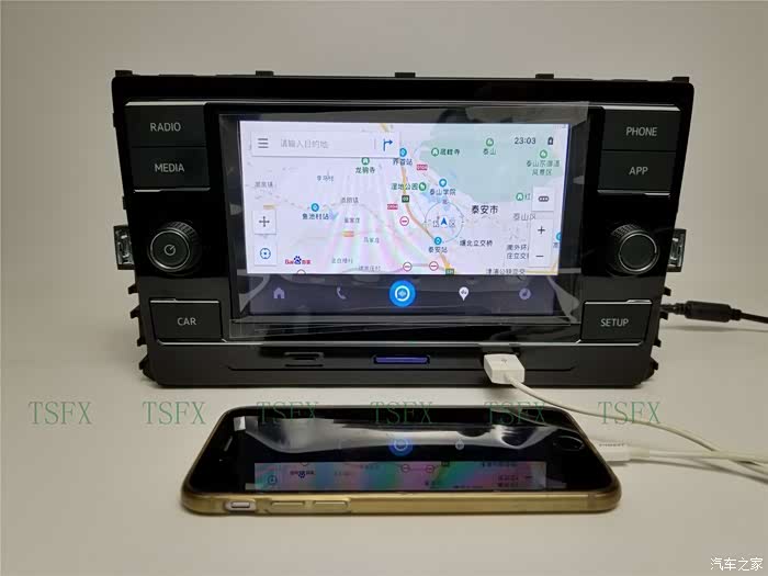

映射地图
百度的映射APP
绿色按键背光 没有色差 更和谐

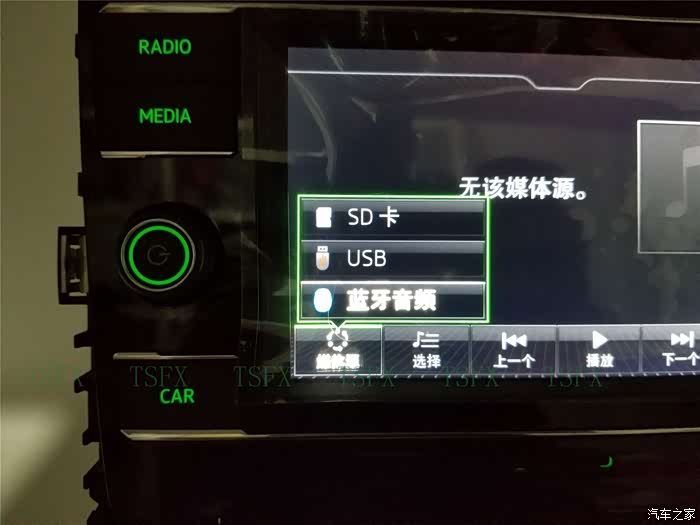

和谐

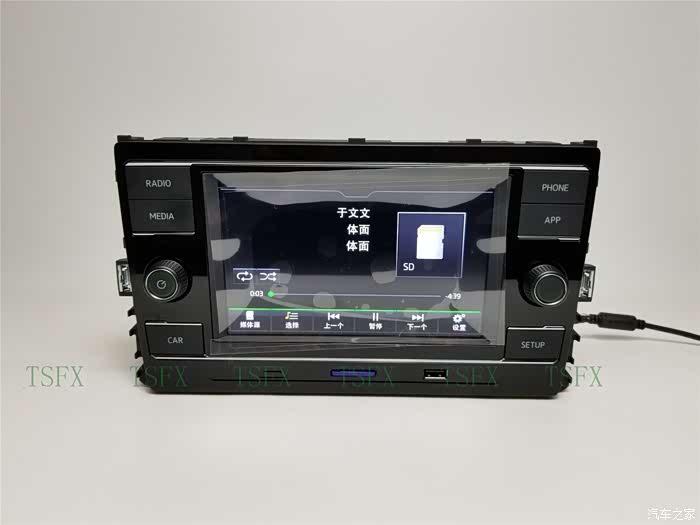

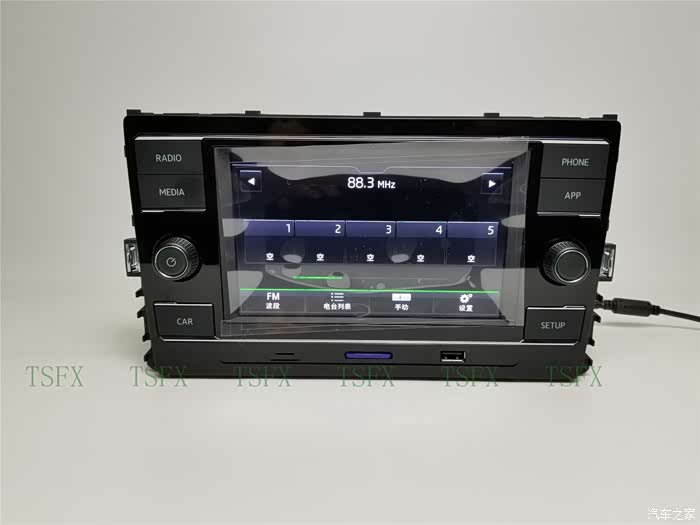

媒体源

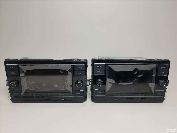

两款机器 前面都一样

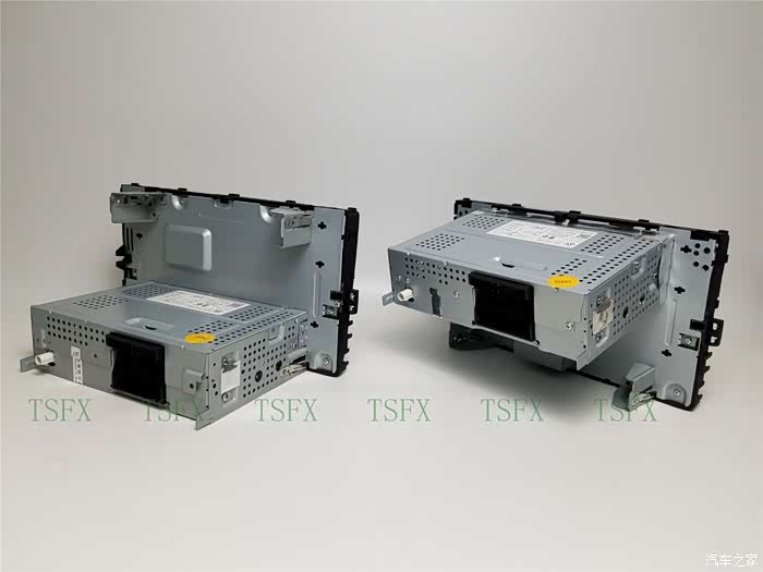

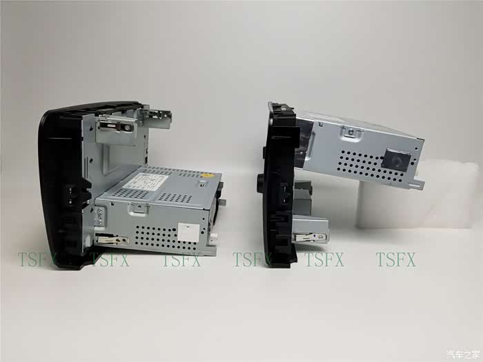

后面不同 机身一个在上面,一个在下面

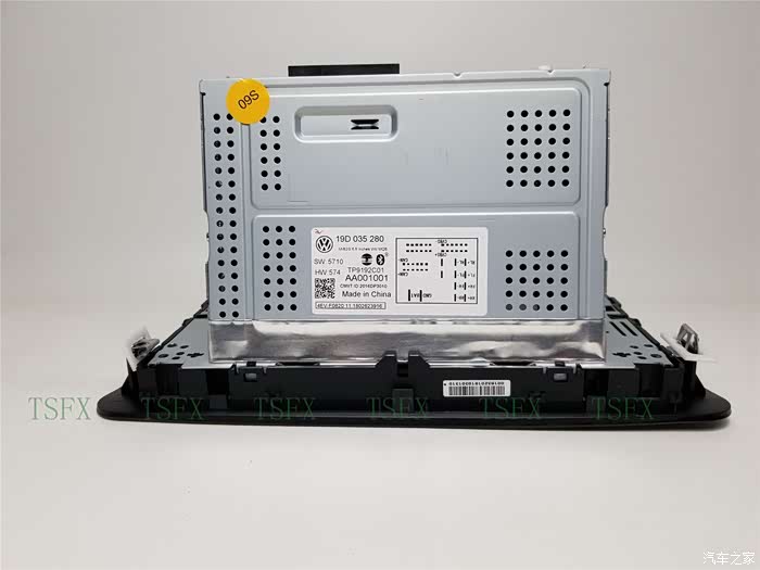

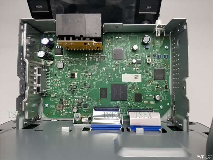

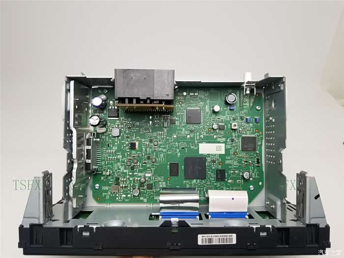

主板都完全相同
套上面板,两款都能安装到明锐

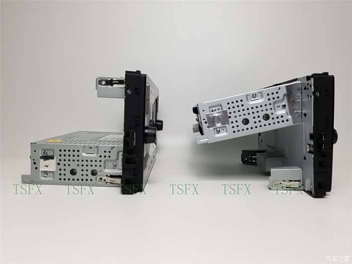

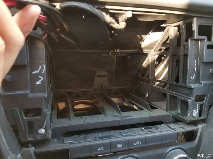

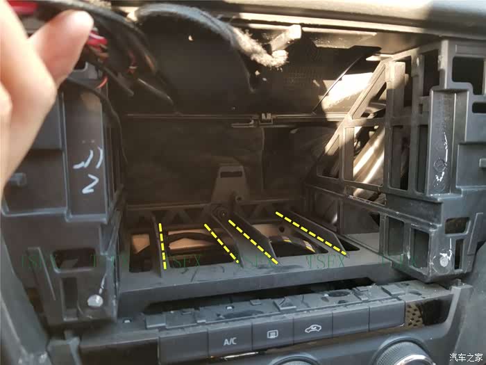

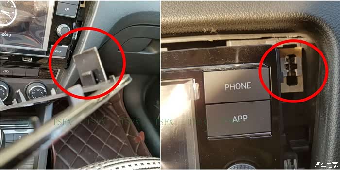

先看看结构,下面大上面小,不是很规则,安装280C下位机 要把4个塑料片锯掉,不然无法安装280C 。
安装Plus280上位机,后面的风道有点挡,经过我处理过的机器,机身后面往下调,正好避开风道,可以不用锯塑料片,做到无损安装.
两个机器的侧视图

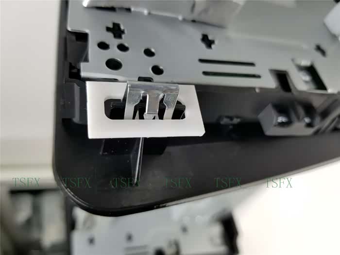

上位机去掉了两个金属卡扣,上面就需要面板卡扣来弥补了,安装非常牢固,安装280C 可以不用卡扣
卡扣特写
安装后严丝合缝,也非常牢固。
