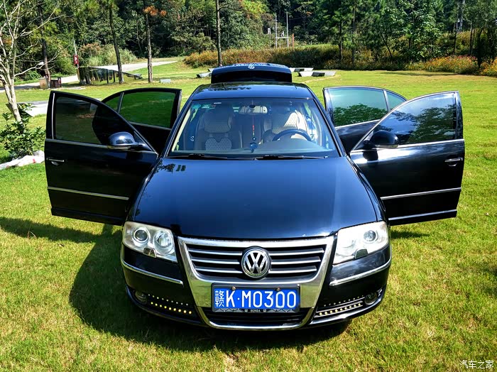

领驭的前身是帕萨特b5,是由德国和上海大众顶级设计师共同精心设计打造的一款旗舰车型,搭载奥迪A6同款发动机,高科技配置丰富,加上德系车安全稳重气派的个性,当年一直是政府机关、企业领导的首选座驾。

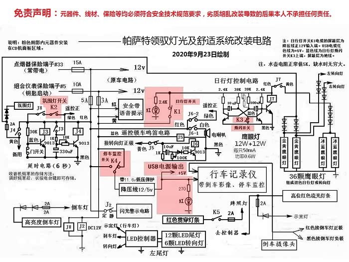

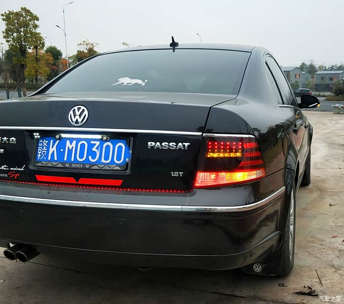

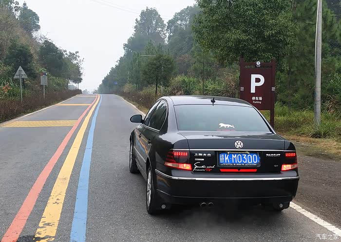

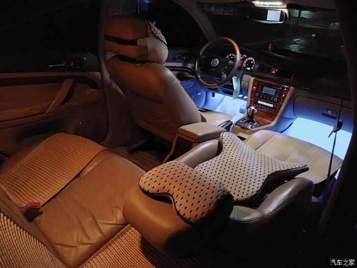

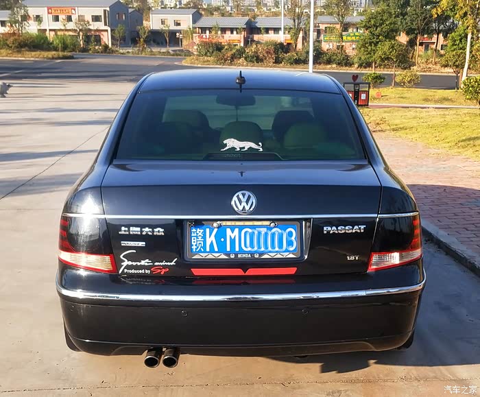

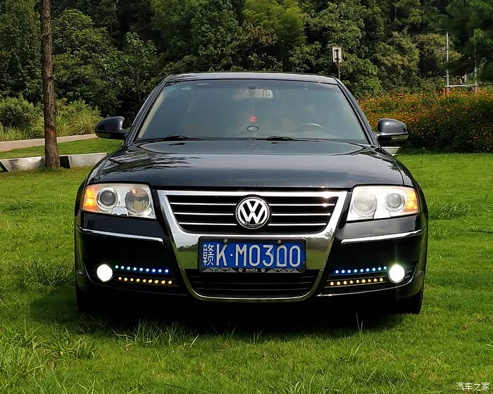

时至今日,领驭作为经典车型,其典雅、稳重的气质依然犹存,一直还深受不少车友的青睐,美中不足的是大灯稍暗、尾灯效果不够靓丽。针对灯光和舒适系统,我自己动手完成了改装,使用两年了一直都很理想。(总成本约2000元):增加双色日行灯,更换大功率LED远光大灯,LED黄金眼雾灯,增加倒车影像,行车记录仪,流氓倒车灯,尾灯装饰,开门迎宾镭射灯,整车LED灯,晴雨挡,双向遥控报警,安全带语音提示等。后期重新改装请参看:https://club.autohome.com.cn/bbs/thread/1c4fee85b3495d09/86513558-1.html

上传加工方法,找黑色塑料钻9孔...

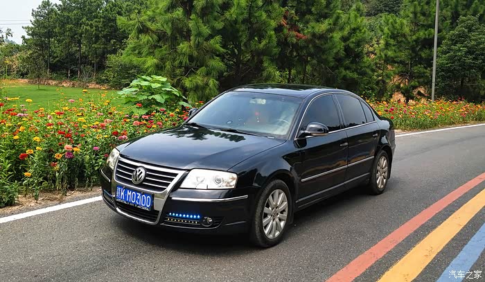

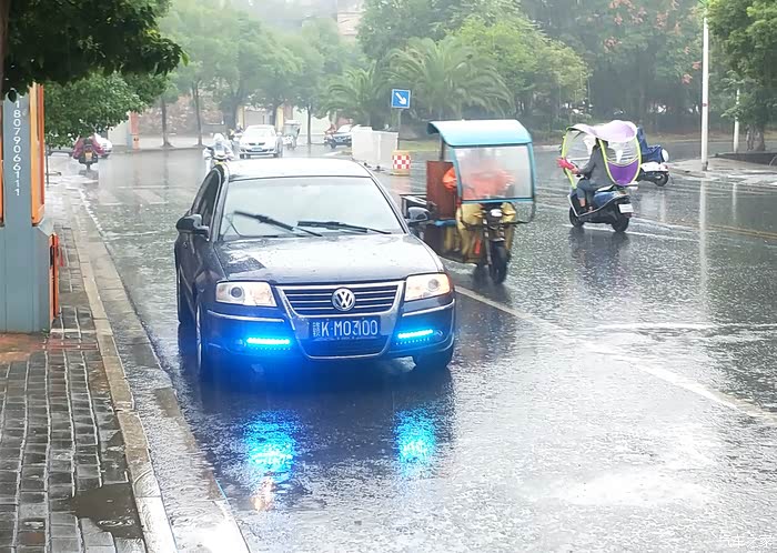

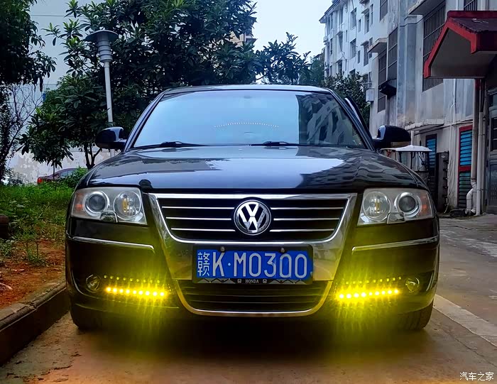

安装鹰眼灯(冰蓝色、金黄色或白色),用螺丝固定。本人喜欢蓝色,所以首选冰蓝色;金黄色破雾能力强,对雾灯有辅助作用,而且金黄色也是尊贵的颜色;白色也不错,可惜满大街都是。
最初只加了一排,这是后来加装的第二排日行灯

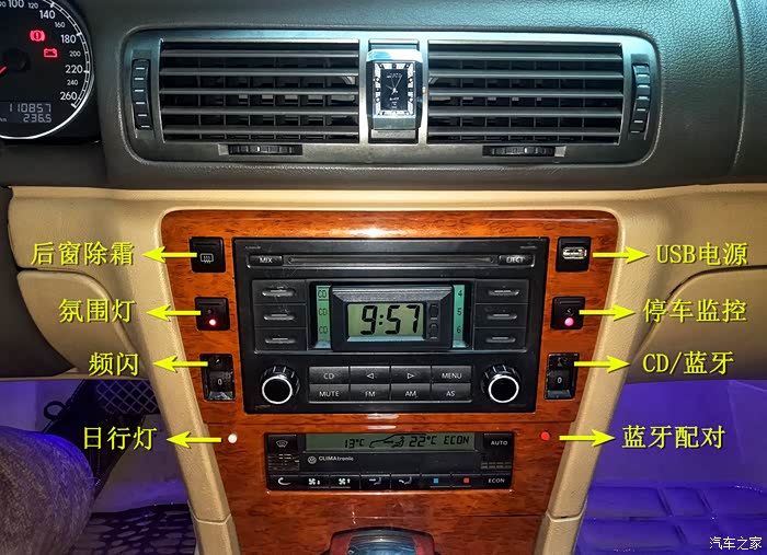

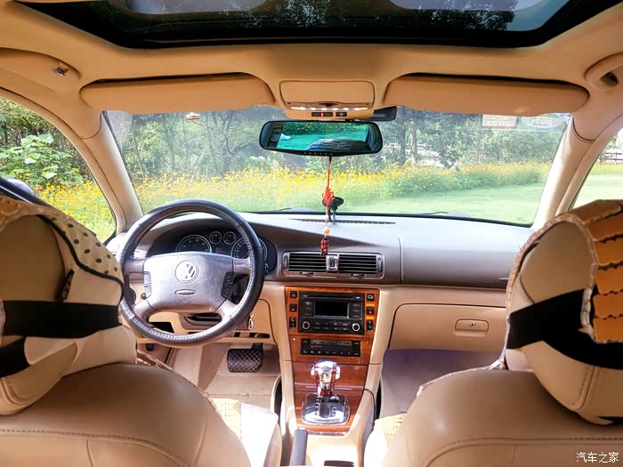

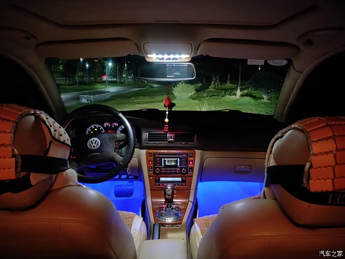

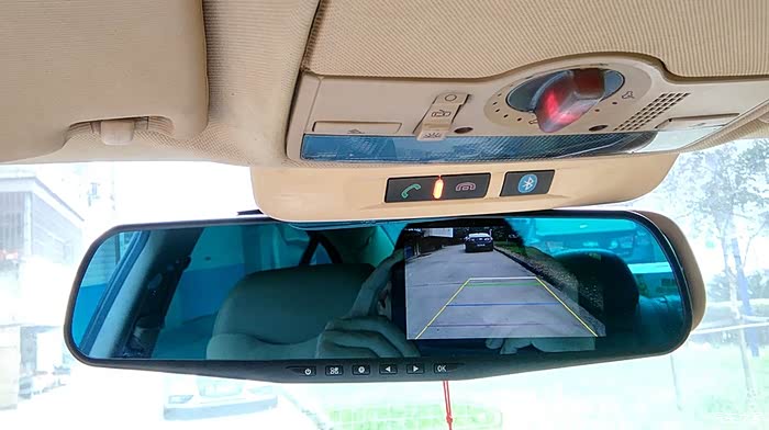

倒车影像、蓝牙电话、天窗旋钮、阅读灯开关

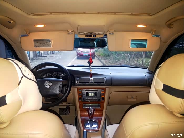

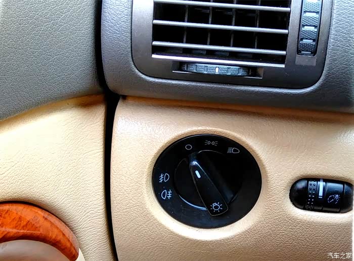

灯光操控,设计非常合理。大旋钮一目了然,操作顺手。

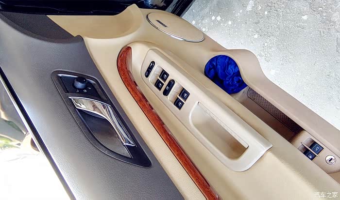

中央门控,不用多说,就手好用。注意,拉手旁边的旋钮放在R位置时,在倒车的时候右后视镜会自动降落,打在后轮附近,非常方便倒车。

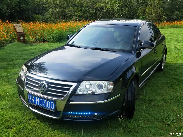

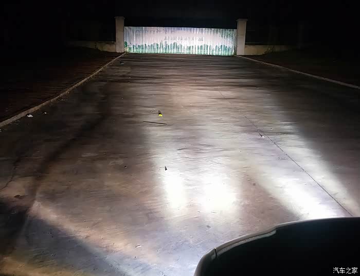

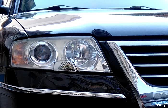

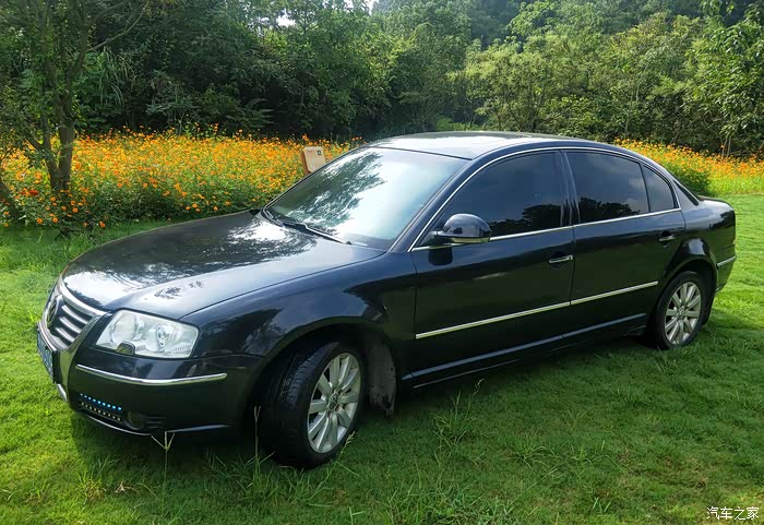

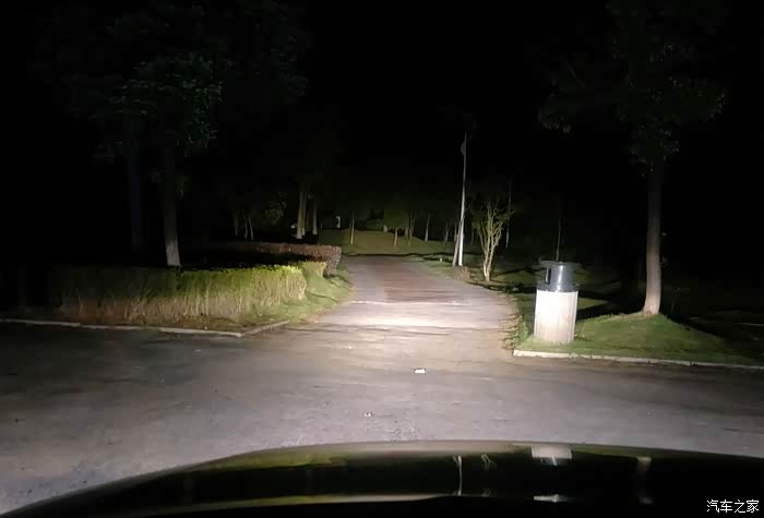

远光:美国科瑞LED大灯
近光:德国原装氙气大灯
近光:德国原装氙气大灯
