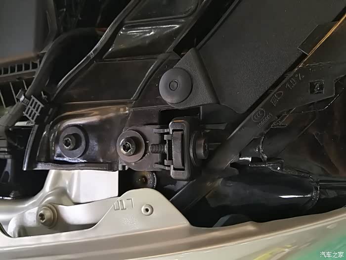

验车第一件事,先看出厂日期,出厂日期在打开引擎盖的左上角,有个铁的铭牌贴在上面。我这个车是5月31日定,6月7日提车,5月6日出厂的,很好!现在Q5市场,一般超过3个月就不正常,超过1年就不要买了。

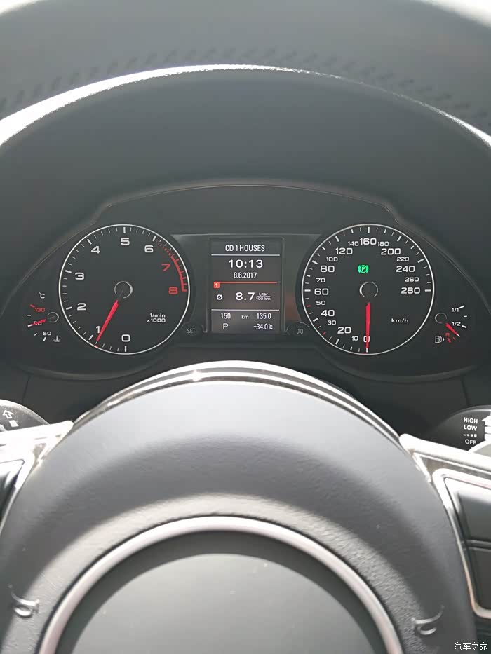

接下来就看这个里程了,在仪表盘中间那个液晶显示屏左下角,现在显示150的那个位置,我验车的时候,上面是15km,也没问题,通过。

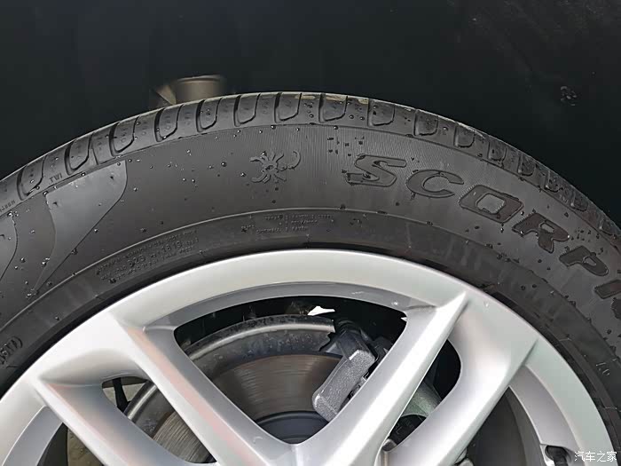

看轮胎,在手指这个位置,有个1617的字样,每台车基本都是不一样的。意思就是17年第16周生产的轮胎。也很新。这个轮胎也是一样的,超过1年,就要求更换。超过3年,那这胎就已经废了,轮胎超过三年就老化了。

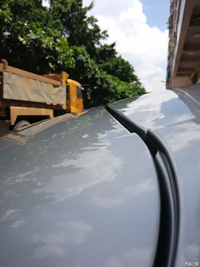

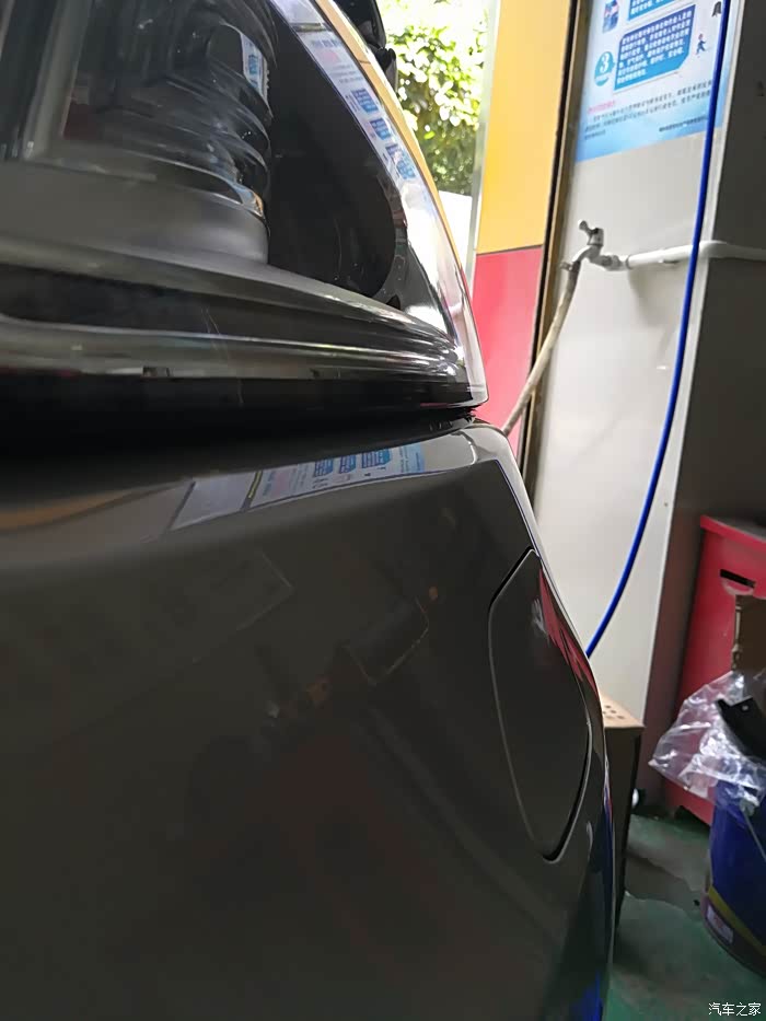

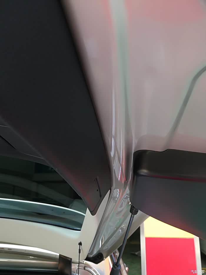

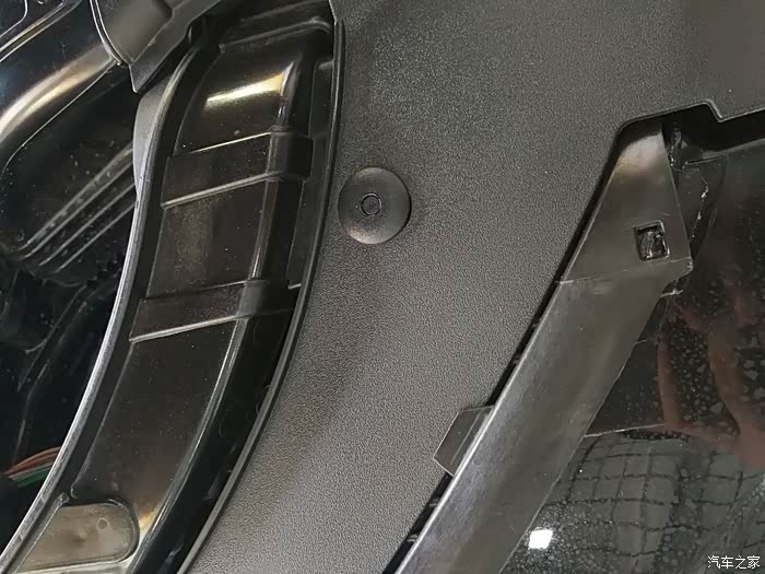

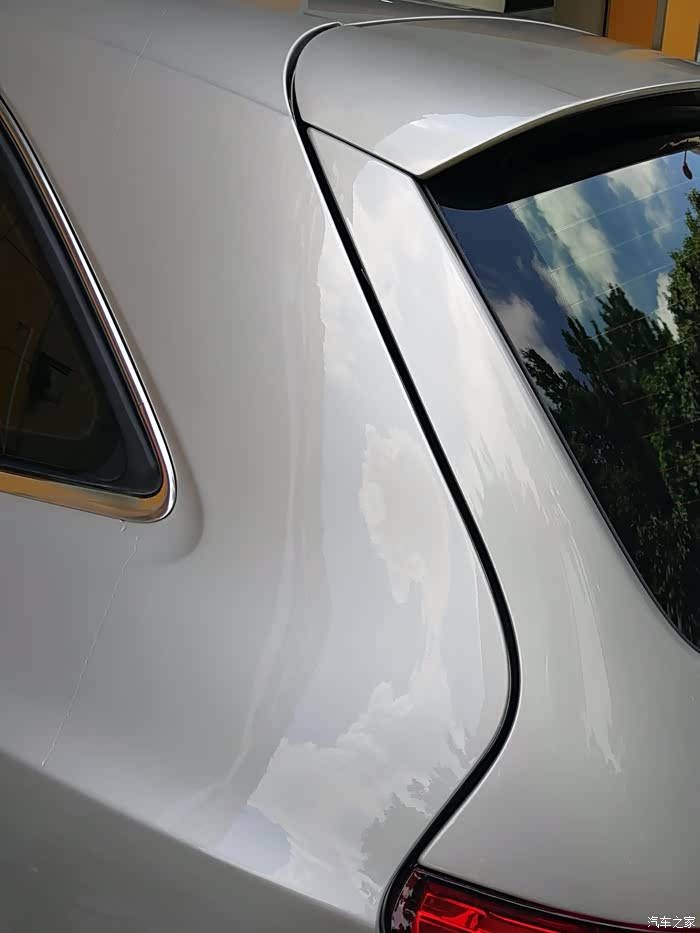

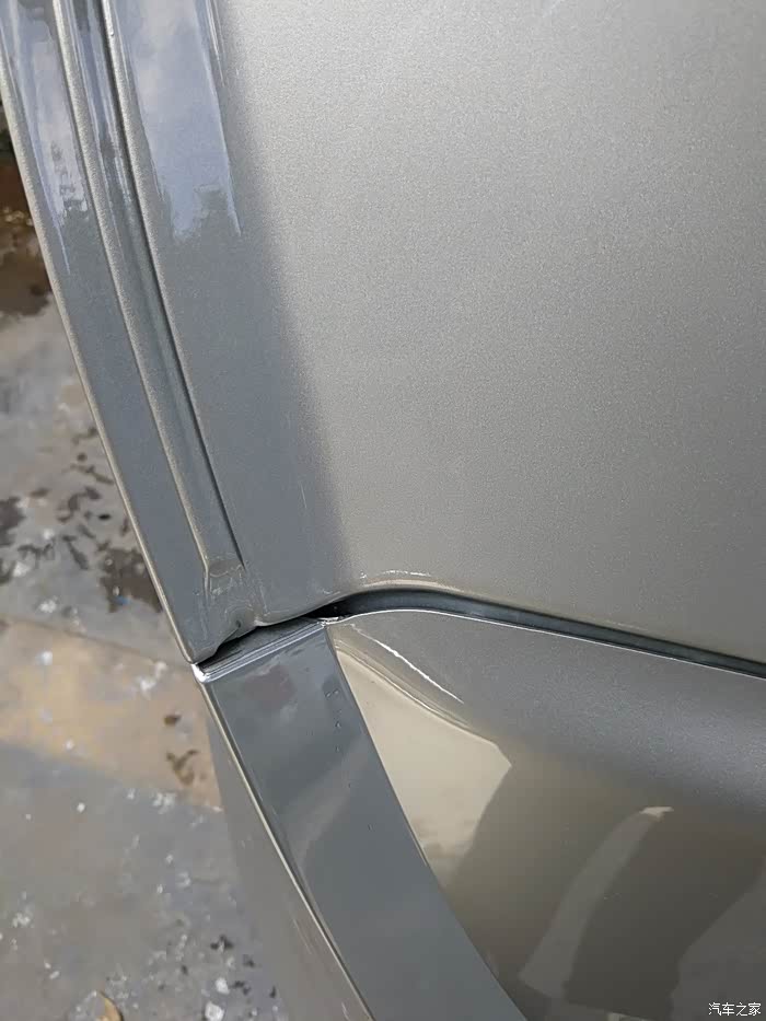

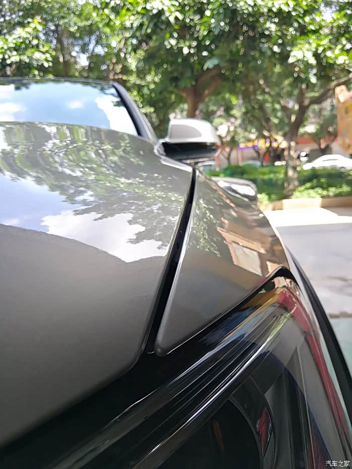

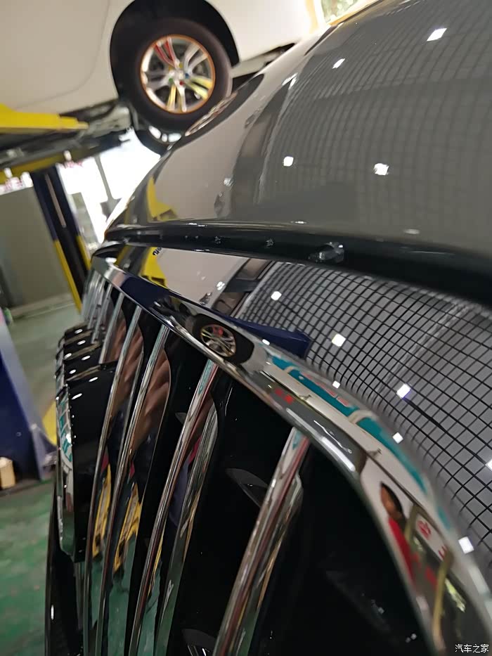

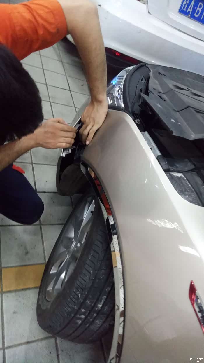

接下来的图片,就是检查外观了,就不一一说明了。主要检查的就是这么接缝的空隙要对称。用肉眼平行看,看看这缝隙会不会前面大后边小。象奥迪Q5这样的车,出厂要求都很严格的,一定不会出现前后不对称的情况。有朋友就要问了,为什么这缝隙这么大,为什么要检查。首先,缝隙是一定要的,你想想,如果紧挨着的话,车辆行驶的时候不就一直在摩擦吗?检查这个的原因,主要是看在运输过程中有没有意外,出厂的时候他们有没有检查。当然大家对这些不在意的话可以不检查。
这以上全是我检查缝隙,接口的图片。

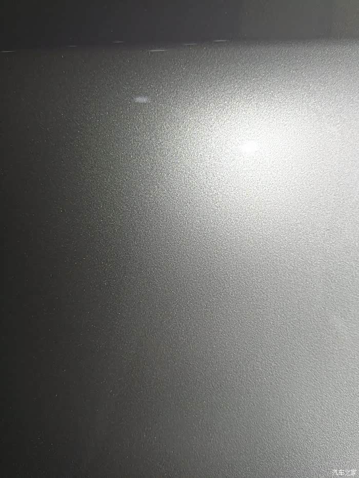

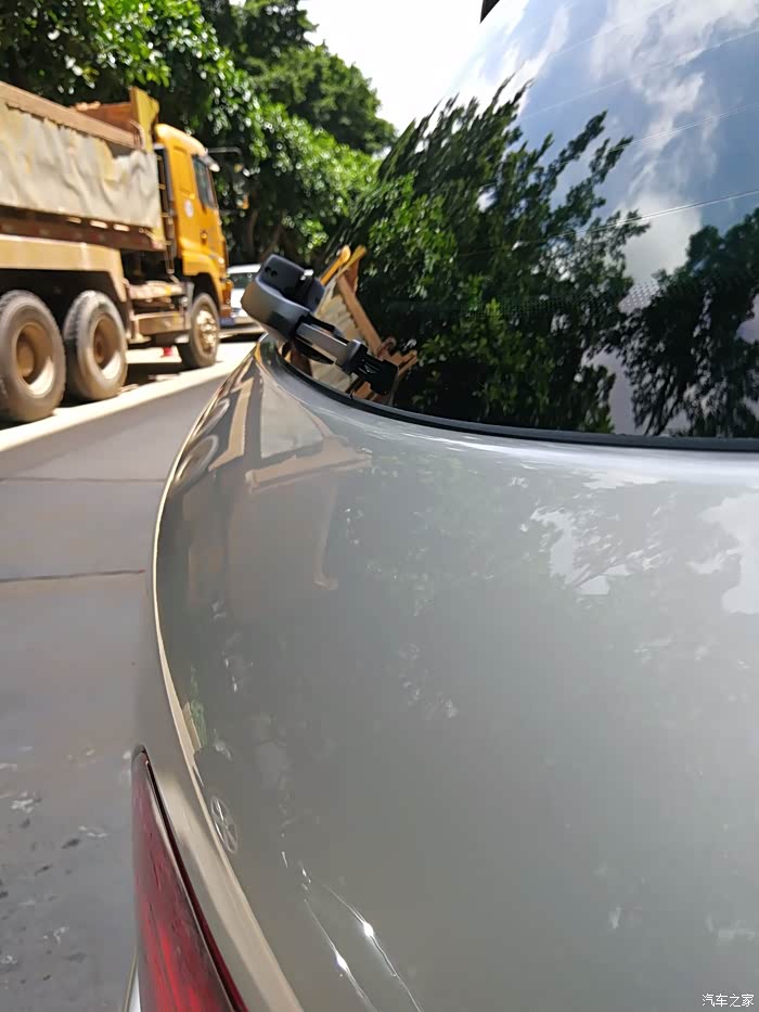

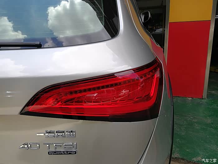

最后检查一下油漆,拿自己的手机,打开闪光灯,用灯靠近漆面,可以清楚的看到油漆情况。有没有龟裂、划痕、花漆的情况。
看到没,在车顶检查到一道划痕,4S店会处理干净。
为什么结尾我会放一个轮胎呢?蝎子胎跟韩泰胎其实都是一样的。Q5用的韩泰胎也是该品牌中顶级的胎了,在市区跑个6-8万公里完全没问题的。大家不要去在意它。
